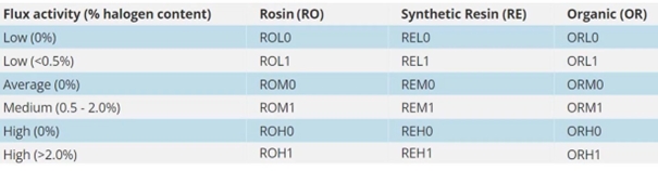

Sur une proposition de YT, je suis arrivé sur cette chaine en anglais qui traite de brasure. Khramtsov Dmitrii se présente comme Ingénieur en procédé de fabrication électronique SMD basé en Floride, États-Unis.
Bien entendu, il convient de faire la part entre une activité professionnelle, surtout quand un spécialiste en parle et celle d'amateur.
Puisque la FP n'en parle pas :D, voici un extrait et un résumé de cette vidéo, la seule que j'ai visionnée, qui traite de la classification du flux de soudure :
https://rehost.diberie.com/Picture/Get/f/502706
  • Les deux premières lettres indiquent sur quelle base est fabriqué le flux
  • La troisième lettre indique l’activité du flux : L = faible, M=moyenne, H=élevée
  • Seuls ROL0, REL0 et ORL0 sont considérés comme no clean
  • Le dernier chiffre 0 = absence d’halogène, 1=présence d’halogène. Cela influe directement sur la capacité du flux à éliminer les films d’oxyde sur les pastilles ou les composants. 1 = capacité plus forte
L’ancienne classification RMA correspond désormais à  ROM0. Il ne cite pas les autres.
Mon Chipquik SMD291, acheté en France je précise, est REL0 ; pourtant, si je ne nettoie pas, ça reste dégueu. Moi, pas comprendre ?
n°487850

Bah oui c’est dégueux haha, les flux rosin c'est toujours degueux, ”no clean” ça veux juste dire que les résidus de flux se sont pas corrosifs et pas conducteurs et qu’il n'y a pas strictement besoin de nettoyer.
Sinon j’ai du ROL1 qui est vendu pour du no clean (MG 8341).

Sinon oui, c'est jamais "beau" ces résidus, comme le dit Charles K c'est surtout que le no-clean n'est pas "dangereux" pour le PCB/les composants à long terme. :o

Merci pour vos précisions Charles K et RdC. Effectivement, la colophane est sans risque de ce point de vue.

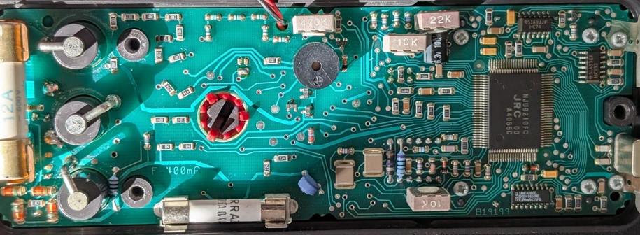

Par curiosité, j'ai voulu faire le point des fusibles sur mes différents multimètres, un truc auquel je n'avais songé puisque c'est bien connu, ils ne fondent jamais :) Mon idée est d'en acheter à l'occasion d'une commande, "au cas où".
En ouvrant l'Aneng AN8008 utilisé pour de la TBT, j'ai cru tomber à la renverse. Estampiller le multimètre 600V catégorie 3 et 1000V catégorie 2, fallait oser. Je ne sais s'il faut en rire ou en pleurer :
https://rehost.diberie.com/Picture/Get/f/500938.
Je m'attendais à un format 5x20 mm, et bien non, c'est du 3,6x10 mm !
Déçu par le B&K precision 2408 censé être un multimètre d'électricien avec du 5x20 et du 6x25 mm en porcelaine. La construction a l'air malgré tout soignée.
Pour les autres, ok.

Posté le 20-05-2026 à 17:53:25  profilanswer
A tout hasard, si un métrologue passe par là, qui ne tente rien n'a rien dit-on.
Mon vieux et fidèle multimètre d'électricien Chauvin Arnoux 5220 qui coutait un bras à l'époque commence à dériver sérieusement.
Le calibrage se fait à l'aide de 4 résistances variables (trimmers). Je voudrais identifier le rôle de chacune. Il y en a 3 groupées 10, 22 et 470 k et une 22 k 10 k seule.
La 22 k parmi celles groupées correspond à la tension que j'ai réglée au mieux à 235 V comme référence, puisque je me sers de ce multimètre sur le secteur.
Si une bonne âme saurait à quoi correspondent les autres, ...
https://rehost.diberie.com/Picture/Get/f/515576
Message édité par Bersac le 20-05-2026 à 18:02:13
n°490137
Natopsi
☄️Just end it already!☄️
Posté le 20-05-2026 à 20:15:09  profilanswer
https://www.alldatasheet.com/datash [...] U9210.html
10k 22k en haut à droite c'est la référence de tension, 10k en bas ça doit être le convertisseur AC vers DC et la 470 faudrait suivre les pistes ça doit être pour une fonction particulière.*
De ce que je comprends comme procédure:
-Se mettre en mode mesure de capacité, foutre un condensateur faibles pertes et régler la 10k du haut pour avoir 1V entre les bornes de mesure "durant les phases d'intégration". Je ne sais pas trop comment le machin fait sa tambouille.
-Ensuite régler la 22k pour calibrer les mesures tension/résistance
-Ensuite régler l'autre 10k avec une source AC en entrée pour que la valeur lue en RMS corresponde à l'attendu
-Et la dernière si tu trouve la fonction tu dois pouvoir la régler en dernier. C'est probablement le calibre 10A.
Message édité par Natopsi le 20-05-2026 à 20:42:38

n°490142
Bersac
Posté le 20-05-2026 à 21:34:49  profilanswer
Merci pour ta réponse Natopsi.
J'ai mis le CA 5220 en position condensateur et raccordé une capa de 220 nF. La tension (AC+DC) à ses bornes fluctue chaque 0,5 secondes environ. la composante AC est très faible, de l'ordre de 0,5 V. La composante DC varie beaucoup plus rapidement.
Je ne pense pas que ce soit la bonne manip.
Cerise sur le gâteau, l'afficheur déconne sur le digit de gauche. C'est nouveau. Visiblement, c'est un faux contact.
