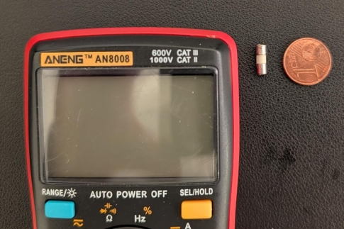

Par curiosité, j'ai voulu faire le point des fusibles sur mes différents multimètres, un truc auquel je n'avais songé puisque c'est bien connu, ils ne fondent jamais :) Mon idée est d'en acheter à l'occasion d'une commande, "au cas où".
En ouvrant l'Aneng AN8008 utilisé pour de la TBT, j'ai cru tomber à la renverse. Estampiller le multimètre 600V catégorie 3 et 1000V catégorie 2, fallait oser. Je ne sais s'il faut en rire ou en pleurer :
https://rehost.diberie.com/Picture/Get/f/500938.
Je m'attendais à un format 5x20 mm, et bien non, c'est du 3,6x10 mm !
Déçu par le B&K precision 2408 censé être un multimètre d'électricien avec du 5x20 et du 6x25 mm en porcelaine. La construction a l'air malgré tout soignée.
Pour les autres, ok.
