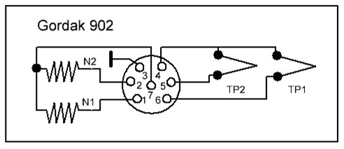

Pour revenir au sujet, je vous partage un petit retour d'expérience.
Depuis un petit moment, je voulais acheter une pince à dessouder pour un usage occasionnel. Je n'ai rien trouvé d'adaptable pour ma Ksger T12.
Je me suis rabattu sur la pince GORDAK 902 version A. Mon idée première était de l'adapter sur une station Yihua 936 qui dort dans un placard depuis des années. Après avoir reçu la pince, j'ai vite compris, mesures de résistance à l'appui,  que le transfo de la 936 n'était pas adapté à une telle puissance.
Conformément à différentes infos trouvées sur le net, et notamment un retour d'acheteur sur AE, j'ai viré la fiche GX20 et raccordé 2 fiches bananes pour l'alimenter en direct. Le fonctionnement est très satisfaisant pour le prix. Je vous mets les infos utiles ci-après :
https://rehost.diberie.com/Picture/Get/f/487922
Couleur des fils du modèle reçu : 1 Jaune ; 2 Orange ; 3 Vert ; 4 Noir ; 5 Blanc ; 6 Rouge ; 7 Bleu
Mesures de résistance à 20°C environ :
  • N1 & N2 : 13,67 Ω ; en parallèle et sous 24 V => P = 24²/13,67/2 = 84 W
  • TP1et TP2 : 1,13/1,15 Ω
Pour l'alimenter en direct, le bleu sur une polarité, jaune et orange ensemble sur l'autre polarité d'après les couleurs ci-dessus.
Utilisation directe sur alim de labo :
  • Limiter la tension à 16 V
  • 1,5 A ≈230°C
  • 1,7 A ≈300°C
  • 2,0 A ≈390°C
Je l'utilise à 1,8 / 1,9 A.
La Sequre ht140 me tenterait bien mais j'estime le prix trop élevé pour mon usage. Ce genre d'engin sert davantage à dessouder qu'à souder et la Gordak fait le job.
