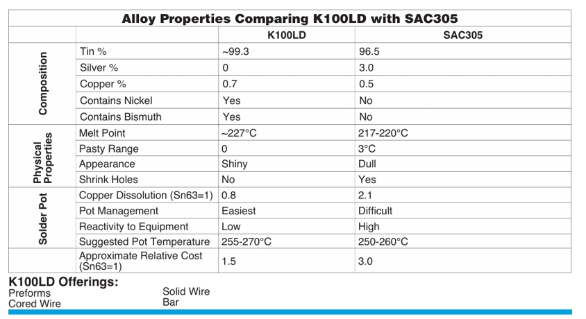

Il semblerait qu'à compter du 1er juillet 2026, la règlementation sur la brasure plombée se tende : directive EU et transposition FR.
Je n'ai pas pris le temps d'examiner les finesses du texte pour analyser l'impact mais il semblerait que dans quelques jours, l'accès du SnPb au particulier soit compliqué. A titre d'exemple (et aussi pour suggérer une image animée sympa :lol:), Ali a déjà déréférencé la Mechanic HX-T100 pour l'UE.
Quelle alternative pour les inconditionnels après rupture de stock ?
Il semblerait que la brasure SN100C et ses déclinaisons (Sn99,3Cu0,7 avec parfois une pincée de Bi, de Ni ou de Ge et le flux incorporé qui va bien) soit préférable au SAC305. Sa mouillabilité et sa fluidité seraient assez comparables à la plombée. Elle est eutectique mais à 227°C.
Exemple Kester K100LD encensée outre atlantique :
https://rehost.diberie.com/Picture/Get/f/520676
Infos Hackaday sur l'origine de l'alliage SN100C.
Vous pouvez approfondir le sujet si vous le souhaitez, en attendant, je dois passer commande :lol:
Si j'ai bien compris le texte, au contraire ca prolonge l'exemption jusqu'en 2027.
Apres franchement le sans plomb c'est tout aussi confort je trouve, avec une bonne station ca passe tout seul.
Comme kronoob je tourne au SAC305 https://www.reichelt.com/fr/fr/shop [...] ANGUAGE=fr

Posté le 13-06-2026 à 01:26:57  profilanswer
C’est pas vraiment la température le problème, surtout avec du bon matériel comme tu dis, mais que ça mouille et ”flow” moins bien, beaucoup plus de ”bridges” sur les QFN/DFN à pas fins (quand applicatikn de pate pas parfaite) et qui sont moins facile à corriger, d’ailleurs le BiSn est un peu pareil, mais un peu mieux que le SAC je dirais sur ce point.
Ducoup j’essaierais bien le SN100C ou equivalent s’il mouille mieux que le SAC, chipquik en fait en petite bobines pas trop coûteuse donc je l’ai ajouter à mon panier mouser, il y a aussi Felder Sn100Ni+ qui se trouve en Europe.
Chipquik en fait aussi en pate, par contre 35g mini..
