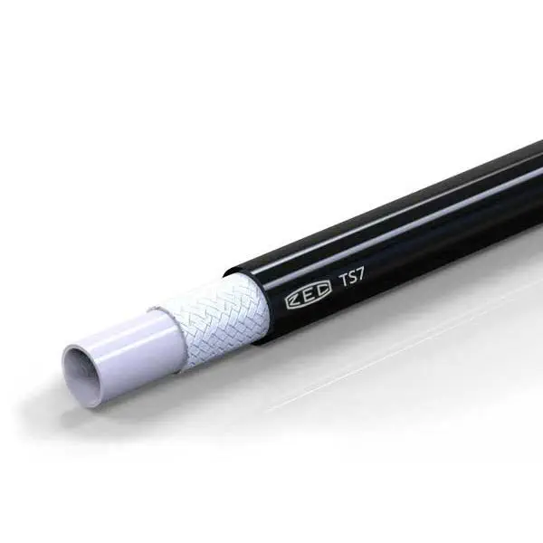

C'est probable. Entre temps j'ai découvert une conduite pincée au niveau de la poignée. Je vais devoir l'emmener
Édit : ça n'a pas l'air d'une conduite de frein. Le revêtement noir est déchiré, et laisse apparaître une tresse textile

la partie tissus que tu vois ça peut être un renforcement du tuyau
un exemple
https://img.directindustry.fr/images_di/photo-g/19070-11928962.webp

C'est bien ça. J'ai remarqué que mon phénomène de frein se produit lorsque le tuyau est plié. Je dois le déployer a la main pour retrouver un freinage correct
