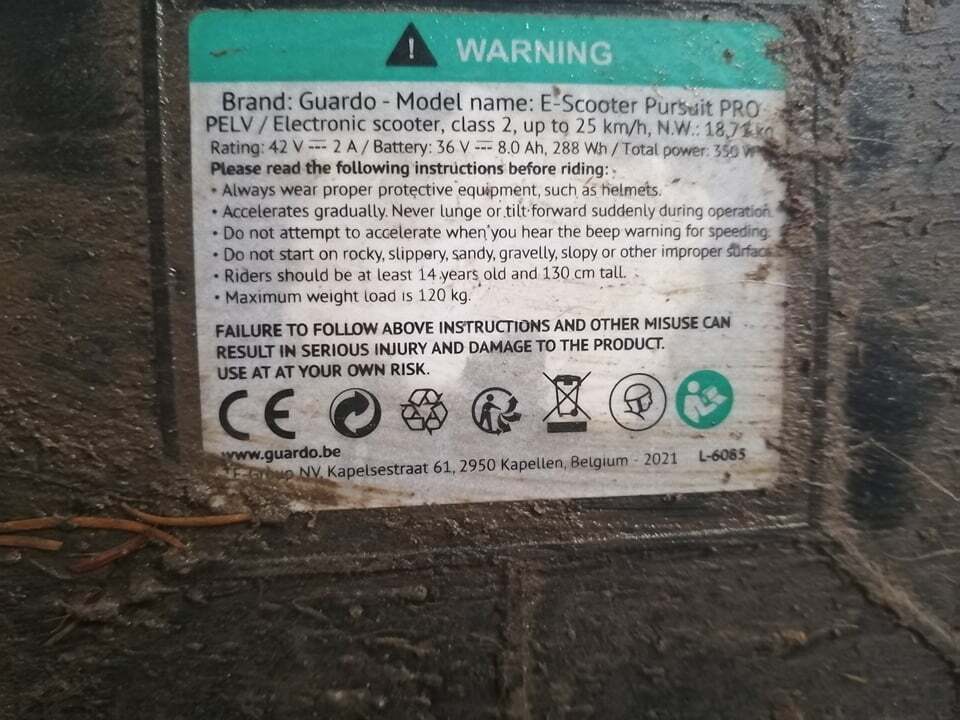

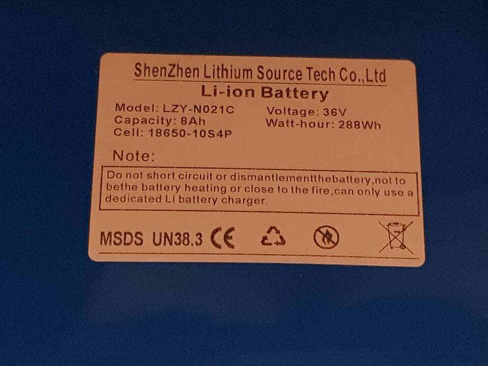

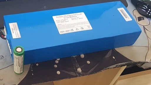

Bonjour ,je suis a la recherche de conseilles.
j'aimerais changer ma batterie de ma trottinette pour avoir plus d'autonomie et oui elle tient même pas les 25km j'ai beaucoup de monter a faire chaques jours....
je vous joints les photos de la batterie et voir se qu'il serrais possible de faire?
je ne cherche pas a monter a plus de 25kmh mais juste l'autonomie
Merci a vous.
Merci a vous.
https://zupimages.net/up/21/47/4aa0.jpg
https://zupimages.net/up/21/47/3aic.jpg
es-tu content de ta trott, et est-elle en bon état pour plusieurs milliers de km encore ?
changer de batterie te coûtera cher, alors il faut que cela en vaille la peine...
si la réponse aux précédentes questions est positive, alors :
- si tu es capable de bricoler : tu pourrais remplacer les cellules, tout en ne dépassant pas la capacité du contrôleur,
  ou carrément remplacer et la batterie et le contrôleur, pour autant que le reste du circuit et des composants le supporte
  https://forum.hardware.fr/forum2.ph [...] 0&filter=1
- si tu n'y connaît absolument rien, pose la question à un spécialiste de batterie comme :
  - Save My Battery : https://savemybattery.fr/
  - l'Atelier de la Batterie : https://atelierdelabatterie.fr/
  - Batterie de Trottinette : https://batterie-trottinette.fr
  - Chargeur de Trottinette : https://chargeur-trottinette.com
Message édité par PitOnForum le 28-11-2021 à 23:34:31
n°64570416
Dakans
pouet pouet
Posté le 29-11-2021 à 10:11:29  profilanswer
il faut voir l'ensemble mais théoriquement oui c'est possible d'augmenter l'autonomie
si la batterie est bien composée d'accus 18650, avec l'indication 36v 8Ah 10S4P on peu en déduire qu'il y a 4 lignes mis en // de 10 accus
10 accus en ligne ça donne le 36v et 4 lignes c'est le 8Ah
simple calcul, 8Ah / 4 ça donne 2Ah par accu
aujourd'hui 2Ah pour un 18650 ce n'est pas grand chose, ont trouve des accus de 3 à 3.5Ah

jack_here
Posté le 29-11-2021 à 10:41:19  profilanswer
oui c'est bien d'accus 18650 10s4p

jack_here
Posté le 29-11-2021 à 11:01:59  profilanswer
Donc si je comprend bien je peux changer les pilles en question? part d'autres?
autres questions  c'est possible c'est d'augmenter  le nombres de pilles ?mais changer le sens voir photos
car j'ai la place en hauteurs de mon bac a trottinette
https://zupimages.net/up/21/48/wm3u.jpg

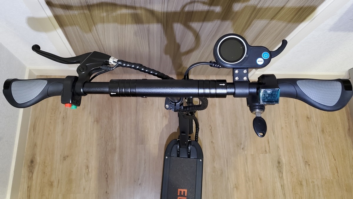

De mon point de vue on reste tout de même sur un système de bridage physique, donc trott légale, même si les câbles de bride au niveau du deck on été retiré.
> il faut toujours ouvrir le lcd eye et actionner le switch sur le circuit imprimé à l'intérieur pour effectuer le débridage (modulo le fait que le switch n'est pas été supprimé)
> si cela est le cas c'est davantage une disposition pour éviter que des malins arrivent à brider/débrider la trott à distance.
Orthopedux, dans ton cas tu parles du switch dans le lcd ou juste du paramétrage du lcd ?

Non, juste un paramétrage. Pas d'ouverture physique

Pas terrible...
Cela pourrait été intéressant de demander à ton revendeur s'il a effectuer quelque chose sur la trott (peut être que le switch est dans le lcd et que ton revendeur l'a basculé avant la livraison < on ne sait jamais)
n°64614160
Orthopedux
Orthopedux the Brown
Posté le 04-12-2021 à 10:36:13  profilanswer
arbalest a écrit :
Pas terrible...
Il me l'a débridée, mais il m'a confirmé qu'il n'y avait plus d'intervention physique a faire.
