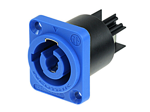

C'est un connecteur Gx16 3 pin sur les trott type minimotors, zéro, kaabo, etc.
Sinon je suis également intéressé par le chargeur satiator
> mon besoin est d'avoir un chargeur rapide pouvant au moins monter à 5a, qu'il puisse être utilisé sur une batterie 60v ou 52v, et qu'il soit fanless au moins à faible charge type 3-4a voir 5.
Le satiator à l'air top mais ultra cher, et problématique de la connectique de sortie à faire fabriqué car les connecteurs gx16 ne sont pas proposé par ce constructeur.
> il faudrait un adaptateur xlr vers gx16
> quid de qui peut s'occuper de ça ? Un revendeur trott spécialisé pourrait il réaliser le câblage ? Ou passer chez un électricien ??

c'est ça : il faudrait un adaptateur de prise XLR-3P femelle vers GX16-3P femelle pour pouvoir se brancher d'un côté sur le câble XLR mâle à 3 pines du chargeur Grin Satiator et de l'autre sur le connecteur GX16 mâle à 3 broches de la batterie de la trottinette
j'ai moi aussi cherché cette connectique spécifique mais pas non plus trouvé... :sweat:

C'est pas hyper compliqué à faire comme câble mais il faut savoir souder. Vous utilisez un des câbles qui vient avec le kit et vous coupez à ras un connecteur qui ne vous intéresse pas pour mettre le GX16-3P (prenez un GX16-3P de bonne qualité, je peux aider s'il faut). Un électricien devrait pouvoir faire ça sans problème (et ça fait marcher le commerce local).
Concernant le prix du satiator c'est malheureusement dans la marge au vu de sa construction...
Je suis vraiment intéressé par cette 3ème pin des chargeurs, est-ce que si vous ouvrez le deck vous voyez un 3ème câble qui part vers la batterie?

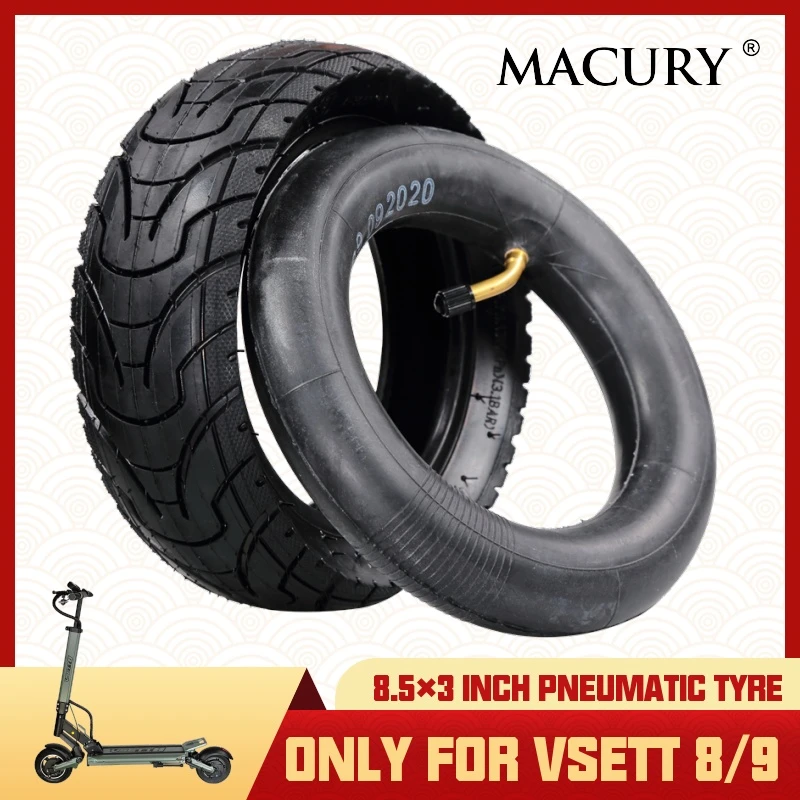

étant conquis par les pneus gonflables à chambre à air 10" x 3" de Tuovt ou Tupda, qu'on retrouve p.ex. sur les SpeedTrott RX, Zero Z10 Limited, VSett 10, Dualtron Victor, j'ai un a priori favorable aux ressemblants gonflables 8,5" x 3" qui équipent les VSett 8 et 9
https://fastride.fr/2289-large_default/pneu-85x3-vsett.jpg
alors, témoignez s.v.p. :
- sur ce que vous pensez des pneus gonflables de 8,5" x 3", comme ceux sur la VSett 8 et 9, par rapport aux 8,5" x 2" des Duatron Mini, Futecher Gun et Futecher Gun Pro
- s'il y a moyen de monter des pneus gonflables de 8,5" x 3", comme ceux sur la VSett 8 et 9, sur les Duatron Mini, Raptor, Raptor2, Compact, Futecher Gun et Futecher Gun Pro, et le cas échéant moyennant quelles modifications, à quel coût
- est-ce que l'échange des gonflables 8,5" x 2" par des 8,5" x 3" vaut le coup pour la sécurité et le confort

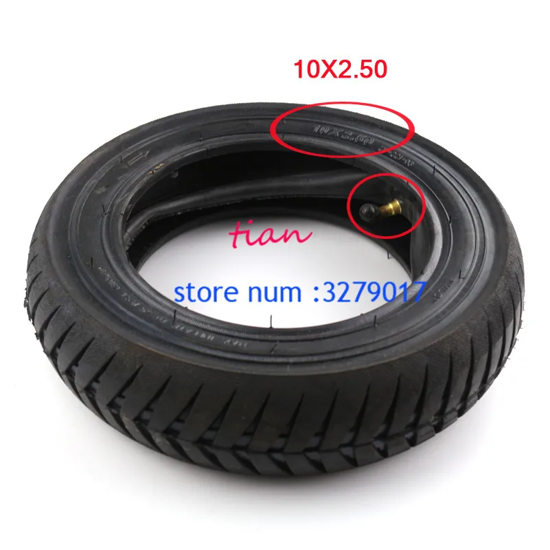

je l'ai personnellement expérimenté ; pour rappel :
perso, je suis passé des pneus gonflables à chambre à air CST 10" x 2,5" d'origine des SpeedTrott RS :
https://www.gyro-phare.com/wp-content/uploads/2018/08/RS_800_amrtisseur_AV1.jpg
https://media.karousell.com/media/photos/products/2018/03/26/wd_10_inch_outer_tyre_10x25__tires_for_electric_scooter_escooter__kenda_cst_vmart_1522041910_140583020
https://ae01.alicdn.com/kf/HTB1J_lKlVmWBuNjSspdq6zugXXal/Wear-resisting-10x2-5-tire-10x2-50-Electric-Scooter-Balancing-Hoverboard-self-Smart-Balance-Tire-10.jpg
aux pneus gonflables à chambre à air CST 10" x 2,5" ronds classiques, bien connus :
https://ae01.alicdn.com/kf/H5705ad3d71ba40a4b9da7e041a37abb1k/Pneu-CST-10x2-50-chambres-air-de-Scooter-lectrique-10-pouces-10-2-50-chambres-air.jpg
à finalement les gonflables à chambre à air Tuovt ou Tupda 10" x 3" :
https://highendscooters.co.uk/wp-content/uploads/2021/03/430115-1-e1607630755427.jpg
chaque étape de changement était une amélioration de sécurité et de confort, surtout en passant à du Tuovt 10" x 3"
donc, grâce à, ce qu'on pourrait préjuger n'être que de petites différences, on peut gagner potentiellement beaucoup en sécurité et confort, simplement en changeant de pneus
précision : dans mon cas il n'a pas fallu changer de jante, car du gonflable à chambre à air en 10" x 2,5" est compatible avec le même type en 10" x 3" ; seul le garde-boue arrière pose problème à l'arrière

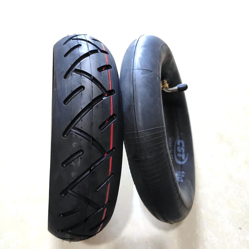

@PitOnForum, à combien gonfles-tu tes tuovt 3x10?
Je les ai sur une weped, et je trouve qu'il y a du bon mais également du moins bon.
Je les gonfles à 3 bars pour un poids de 78 kg de mon côté.
Dans le bon
- résistance particulière à la crevaison grâce à la rigidité du pneu / j'ai même réussi à faire 5km pneu crevé à 15 kmh vu la rigidité des flancs.
- excellente stabilité grâce au 3 de large
- bonne adhérence
Dans le moins bon
- je trouve le pneu pas si confort que ça à cause de la rigidité du pneu / les CST en 3x10 en comparatif est largement plus confort que le tuovt avec une adhérence au dessus grâce à un pneu plutot tendre selon une personne qui a essayé les 2.
- vibration lorsque je passe au dessus des 50 kmh à cause du centrage qui n'est pas parfait sur la jante du fait de la rigidité des flancs ce qui rend difficile d'avoir quelque chose de parfait
- pneu plutôt bruyant à cause des sculptures
Message édité par arbalest le 03-08-2021 à 00:45:12
n°63663600
PitOnForum
thèse - antithèse - synthèse
Posté le 03-08-2021 à 02:19:30  profilanswer
la pression des Tuovt 10" x 3" :
- un peu moins de 45 psi pour le CST 10" x 2,5"
- un peu moins de 50 psi pour le Tuovt 10" x 3"
la pression maximale indiquée sur le flanc
et je vérifie et regonfle toutes les 2-4 semaines
je ne roule pas à plus de 50 km/h, donc pour ma part pas de vibration ni de bruit très marqué
les nervures ou rainures ou sculptures du pneu me conviennent puisque je roule par temps sec, humide et pluvieux, ainsi que sur des surfaces alternativement : régulières, irrégulières, planes, dégradées, lisses, rugueuses, goudronnées, macadamisées, bétonnées, pavées, carrelées, peintes, métalliques, damées ou battues, poussiéreuses, sablonneuses, boueuses, caillouteuses, herbeuses, bref : sur des surfaces très variées, nécessitant des pneus mixtes
il sont en effet épais, costauds et rigides, mais la gomme de la bande de roulement est suffisamment tendre pour offrir une bonne adhérence (bien mieux que ce que j'ai eu avant), en plus de sa largeur de 3"
j'aime surtout la sécurité qu'ils procurent : accroche à la chaussée et distance de freinage raccourci, même par temps humide ; je me sens bien plus confiant avec cette référence de pneu qu'avec les CST 10" x 2,5" ; j'y ai grandement gagné en comportement par rapport à mes deux anciennes réf.
ma trott est entièrement suspendue par ressorts, ce qui compte beaucoup pour le confort
globalement, je les trouve très biens, mieux que les CST d'origine et les CST ronds classiques, à chaque fois en 10" x 2,5"
pour moi, le seul point d'attention est qu'avec leur forme quelque peu aplatie et leur largeur de 3" ils sont un peu moins maniables, moins faciles à mettre en fort virage que les 10" x 2,5" ronds ou pointus, mais on s'y habitue vite

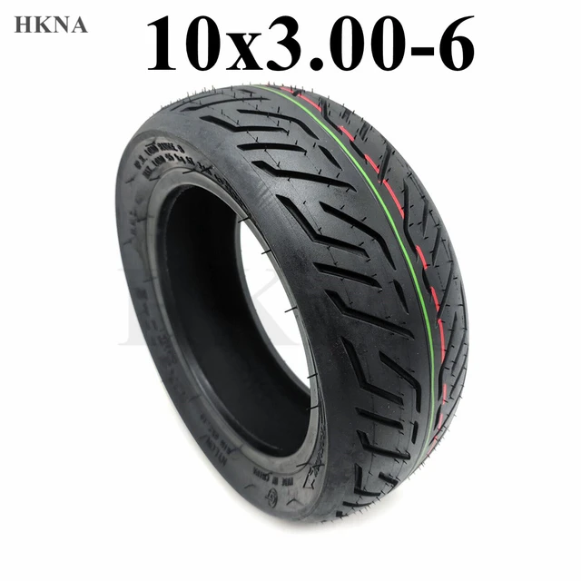

Il s'agit de celui-ci
https://m.fr.aliexpress.com/item/10 [...] lsrc=aw.ds
Une fois montée la hauteur des flancs est légèrement inferieure au tuovt, et la band de roulement plus ronde.
n°63664455

je vois, tu parles de CST gonflables tubeless en 10" x 3"
https://ae01.alicdn.com/kf/He5d27e0dc9ee4e0fa33193e006a1cc3fb.jpg_640x640Q90.jpg_.webp
ils ont aussi la gomme épaisse et les flancs rigides...
n°63671995

ok, donc cela confirme la bonne tenue, la bonne accroche des 8,5" x 3" gonflables à chambre à air, qu'on retrouve sur les VSett 8 et 9 ainsi qu'à l'avant des Zero Z8 Pro
https://ae01.alicdn.com/kf/H7d3aa0119c0049349b28ade9704e623bx/Pneu-8-5x3-pouces-et-chambre-air-pour-Scooter-lectrique-pour-VSETT-8-9-9-Z8.jpg_Q90.jpg_.webp

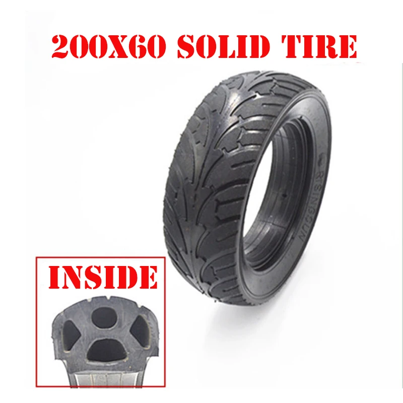

quant au pneu plein de 8" x 2" sur la roue motrice à l'arrière, il est fort critiqué pour son manque d'adhérence
https://www.scooterpassion.be/9997-home_default/pneu-plein-200x60-pour-trottinette-minimotors-mini-pro-4-raptor-v20-zero-8-vsett-8-vsett-8.jpg
il paraît qu'il n'est pas si plein que cela, mais bon, cela ne vaut pas un pneu gonflable...
https://ae01.alicdn.com/kf/HTB1H8flE1uSBuNjSsplq6ze8pXax.jpg
Message édité par PitOnForum le 03-08-2021 à 19:38:15

il s'agit de la connectique audio-visuelle Neutrik PowerCon
Neutrik est une société du Liechtenstein spécialisée dans le câblage professionnel pour le secteur audio-visuel, le spectacle, le médical, l'industriel...
https://www.audiosud.fr/777-home_default/powercon-3-contacts-240v-neutrik.jpg
la prise femelle (oui, contre toute apparence), qui est reliée au chargeur via une prise XLR, est exactement Neutrik PowerCon NAC3FCA 20 ampères
https://m.media-amazon.com/images/I/71pn2uIAVXL._AC_SL1500_.jpg
https://www.neutrik-france.com/fr/product/nac3fca
https://www.neutrik-france.com/fr/p [...] ercon-20-a
https://www.neutrik-france.com/medi [...] 21.pdf?v=8
la prise mâle (oui, contre toute apparence), qui est reliée à la batterie de la trottinette via une prise Anderson, est exactement Neutrik PowerCon NAC3MPA-1 20 ampères
https://www.neutrik-france.com/uploads/media/500x/07/1817-nac3mpa-1.jpg?v=1-0
https://www.neutrik-france.com/fr/product/nac3mpa-1
cela ne coûte qu'une petite poignée d'euros par pièce
