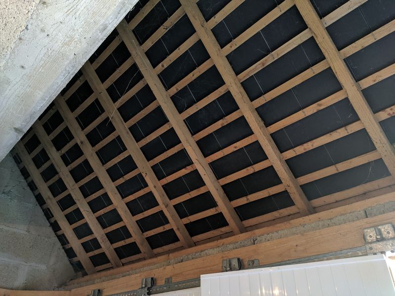

Bonjour,
J'ai besoin de quelques avis/conseils pour une petite isolation sous rampants (jamais fait).
La photo :
https://zupimages.net/up/22/29/k4c9.jpg
C'est le garage (qui est intégré à la maison quand même) donc pas forcément besoin d'une isolation de dingue.
En gros je voulais mettre des suspentes avec du Isover 200mm (+ de 200 ça commencerait à faire gros) + pare vapeur + rail + plaque. Bonne solution ?
Le chevron fait 6 cm de profondeur, est-ce que je rajoute une couche d'isolant entre ces derniers de 4 cm (pour laisser les 2 cm d'air) ? Si oui quel matière ? Du polystyrène ? Pas l'impression que pour 4 cm la laine minérale ça se fait vraiment.

Groomy a écrit :
Bonjour,
La photo :
C'est ce que j'ai fait 45mm + 200mm, surtout dans l'idée d'avoir 2 couches croisées pour limiter les ponts thermiques.

Posté le 24-07-2022 à 21:03:20  profilanswer
Tu as mis quoi pour ton 45mm ?

pist@l
Posté le 25-07-2022 à 11:11:07  profilanswer
Bonjour,
Dans ma nouvelle maison, le dessus des chambres est une dalle béton brute et non isolée (tuiles canal posées sur planches en bois).
https://i.ibb.co/tp5KHz0/1.jpg
Je souhaiterai isoler la dalle avec de l'isolant en vrac pour mise en œuvre facile.
Je met direct sur la dalle ou faut mettre un pare-vapeur ou autre ? C'est sain actuellement donc je ne voudrai pas créer de désordres...
Merci  :hello:
n°66417935
eeeinstein
Électricien au CERN
Posté le 25-07-2022 à 11:22:30  profilanswer
normalement par vapeur obligatoire oui.
n°66418169
gloinfred
Posté le 25-07-2022 à 11:45:07  profilanswer
pist@l a écrit :
Bonjour,
Merci  :hello:
Sur une dalle béton le pare vapeur ne sert à rien si on n'est pas dans une zone très froide (cf DTU)
https://www.advalidem.com/experts/i [...] re-vapeur/
Message édité par gloinfred le 25-07-2022 à 11:50:44
n°66418179
ragexen
Hasta la victoria siempre
Posté le 25-07-2022 à 11:45:34  profilanswer
non obligatoire si comble ventilé.
Mais autant le faire pour traiter l'étanchéité à l'air ne même temps.
