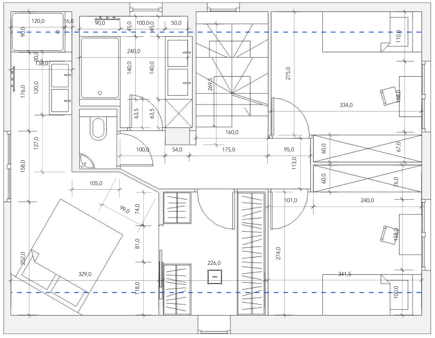

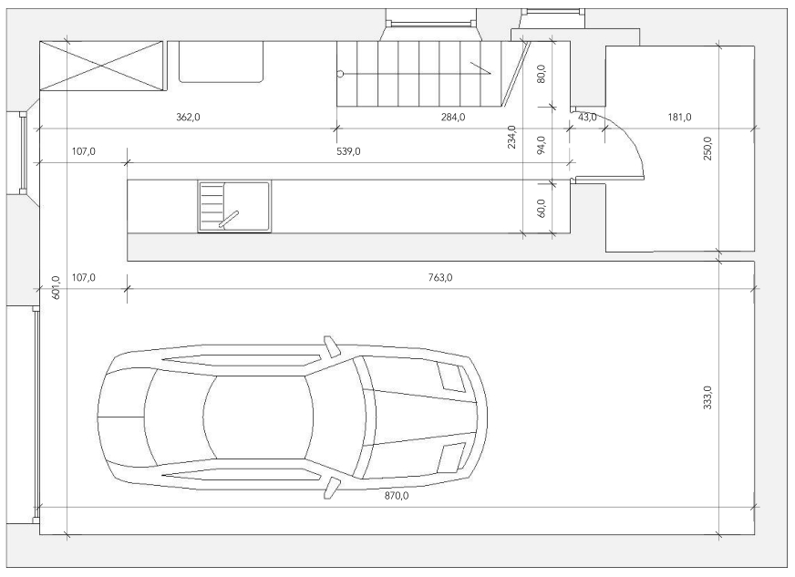

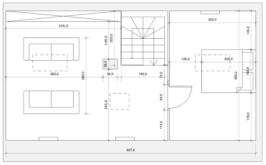

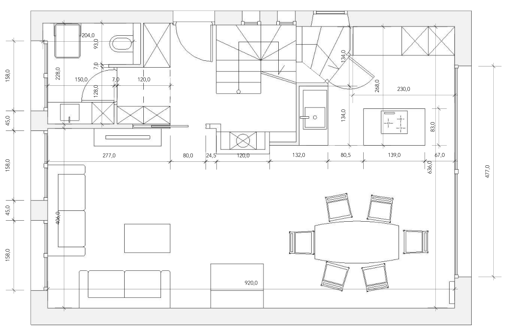

neo world a écrit :
Je reviens avec les plans propres retouchés par l'architecte :D
Un avis ? Genre une grosse connerie que vous ne feriez pas (en dehors de couler 300k€ dans des travaux j'entends :o ) et qui rend la maison peu pratique ?
Sous-Sol :
https://rehost.diberie.com/Picture/Get/f/80751
Rez de jardin (la baie arrière est juste au niveau du jardin) :
https://rehost.diberie.com/Picture/Get/f/80750
1er :
https://rehost.diberie.com/Picture/Get/f/80748
2nd :
https://rehost.diberie.com/Picture/Get/f/80749
Pour ceux qui veulent plus de contexte ou qui ont oublié:
https://forum.hardware.fr/hfr/Discu [...] #t66217884
Hello
Moi je vous deux chose si je peux me permettre...
Cuisine petite tu peux peut être pas y faire grand chose mais surtout 80 de passage autour de l'îlot c'est trop peu.
Et la chambre parentale a l'étage tu rentres par le dressing pour aller au lit avant d'aller à la douche ?
J'aurais mis la douche au fond, le dressing ensuite puis la chambre.
Histoire de pas traverser la chambre pour aller s'habiller .  :heink:

neo world
Posté le 23-07-2022 à 16:55:29  profilanswer
tomaxt a écrit :
Hello
Salut Tomaxt et merci !  :hello:
Le passage de 80 ne me choque pas comme pour l'instant on a pas d'handicap (si ça arrive, c'est pas ce qu'il y de plus coûteux de refaire un îlot). En plus on est pas obligés de se marcher dessus en faisant le tour d'un côté et de l'autre (je me garde quand même en tête de ne pas sous estimer l'espace nécessaire pour ouvrir un casserolier et préférer des doubles portes de placard de 40 ou des meubles mi-profondeur là où ce serai un peu juste. En plus ça risque de finir sans ilot avec un simple renvoi d'angle, des meubles bas de 60 de profondeur et un espace de 90 au niveau de la baie pour passer peinard :D
Très bonne remarque pour la chambre, si l'un de nous deux doit se lever plus tôt / se coucher plus tard c'est dommage d'avoir le bruit, la lumière et la circulation pour l'autre qui essaie de dormir. Je vais regarder comment faire en sorte que le dressing soit un hub entre le couloir, la chambre (j'aime bien qu'on y rentre pas directement) et la salle d'eau :jap:
Message édité par neo world le 23-07-2022 à 17:05:20

tomaxt
Posté le 23-07-2022 à 16:58:36  profilanswer
Perso nous avons 90 d'un côté de l'îlot et avec les poètes ouvertes un placard et les ados flemmards pour te laisser passer c'est juste bien chiant....
Pour la chambre, j'avais un dressing traversant et c'est le top car avec 2 scrigno (porte coulissante) tu isoles aussi du bruit de la douche, ta chambre...
Après tu peux aussi apprécier d'avoir madame nue qui te passe devant chaque jour  :whistle:
