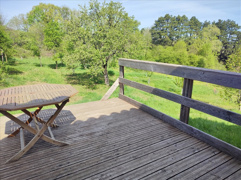

Daphne a écrit :

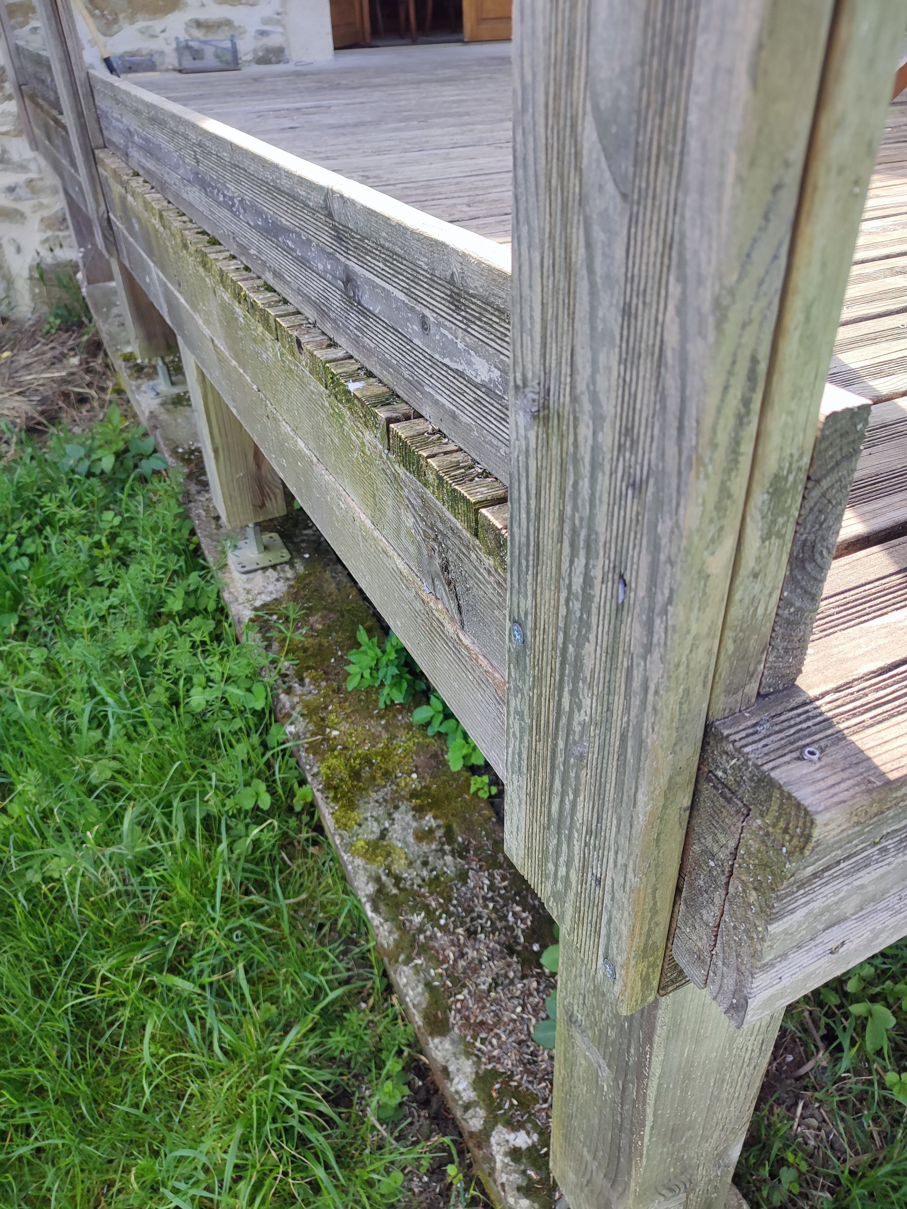

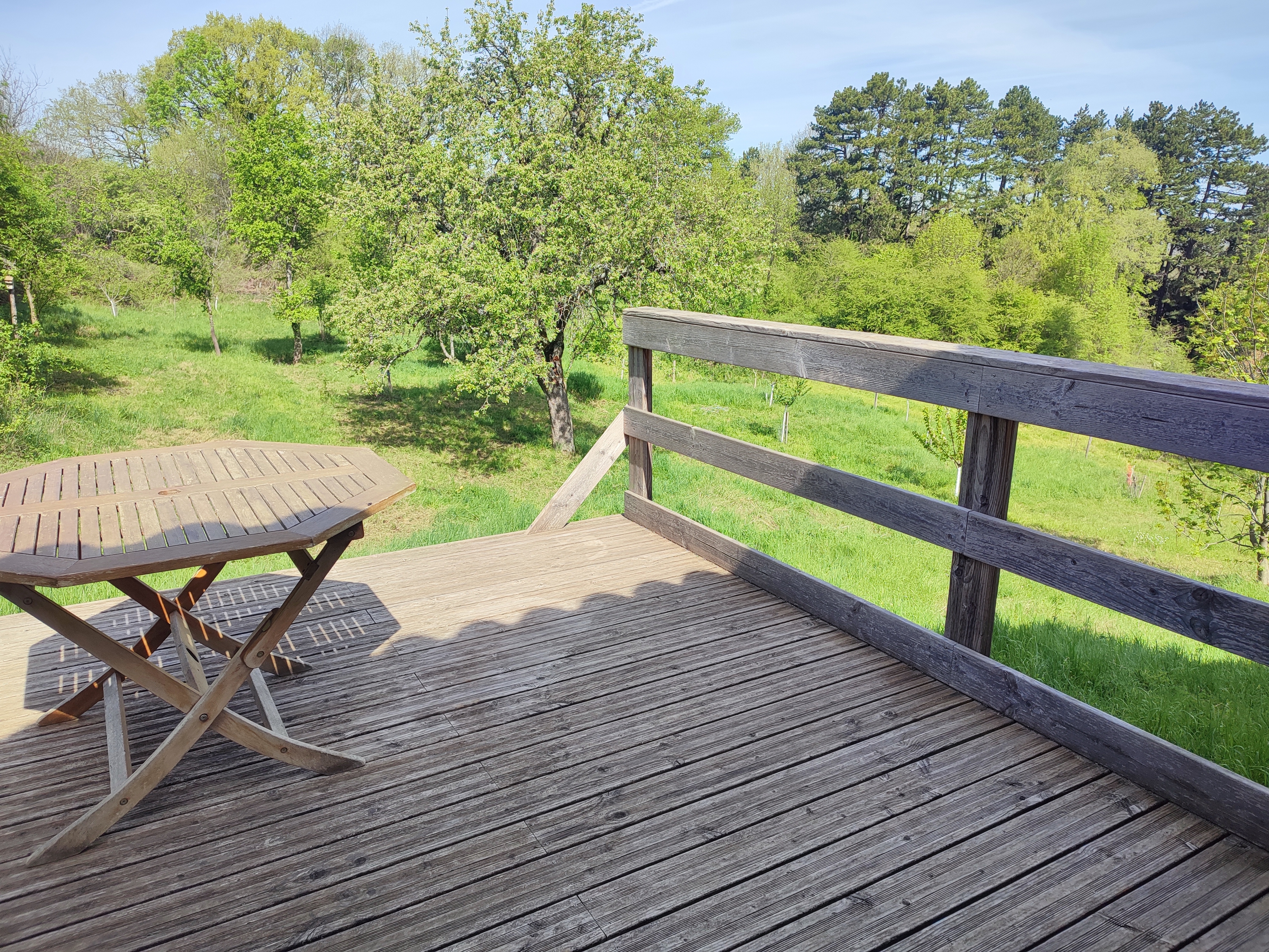

Bah les lames de terrasse en douglas. J'ai pas le détail de l'épaisseur mais la norme c'est genre 30mm ?
Et je sais pas encore trop comment elle sera conçue, si j'aurai un bastaing en bordure de terrasse (j'imagine, pour pas que ça gondole) ou si les lames seront flottantes (elles dépasseront de 30/40cm de la panne de structure)
Dans tous les cas je ferai en orte que la fixation soit costaude, quitte à renforcer d'une manière ou d'une autre (platine, bastaing...)
Chez moi c'est comme ça

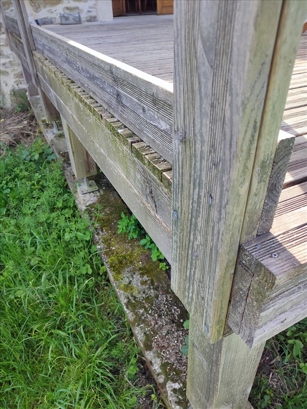

https://rehost.diberie.com/Picture/Get/r/507504https://rehost.diberie.com/Picture/Get/r/507505

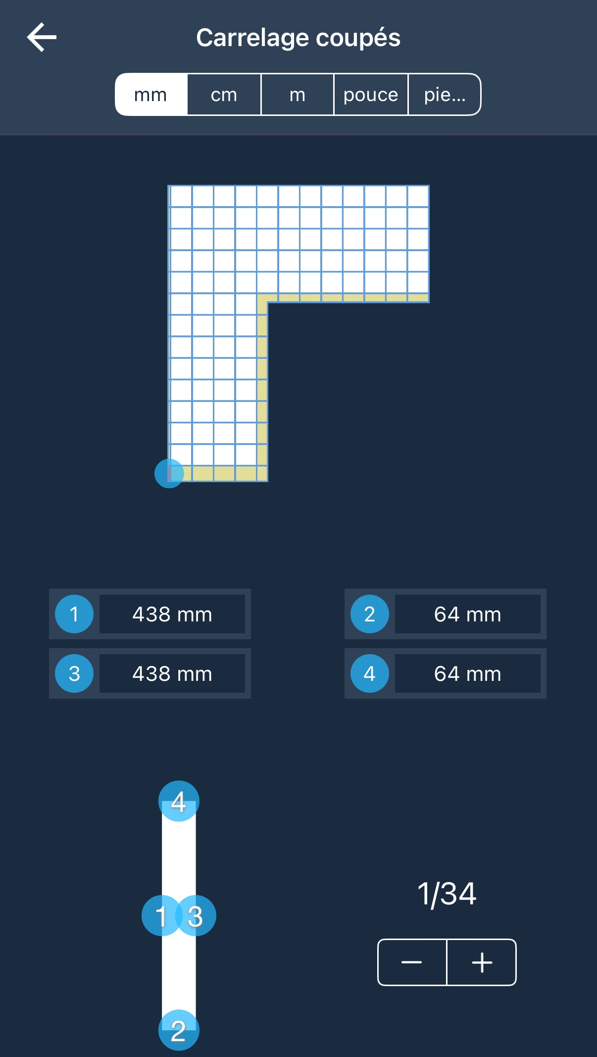

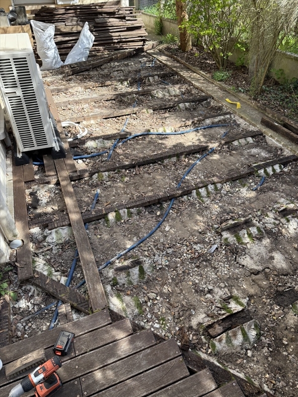

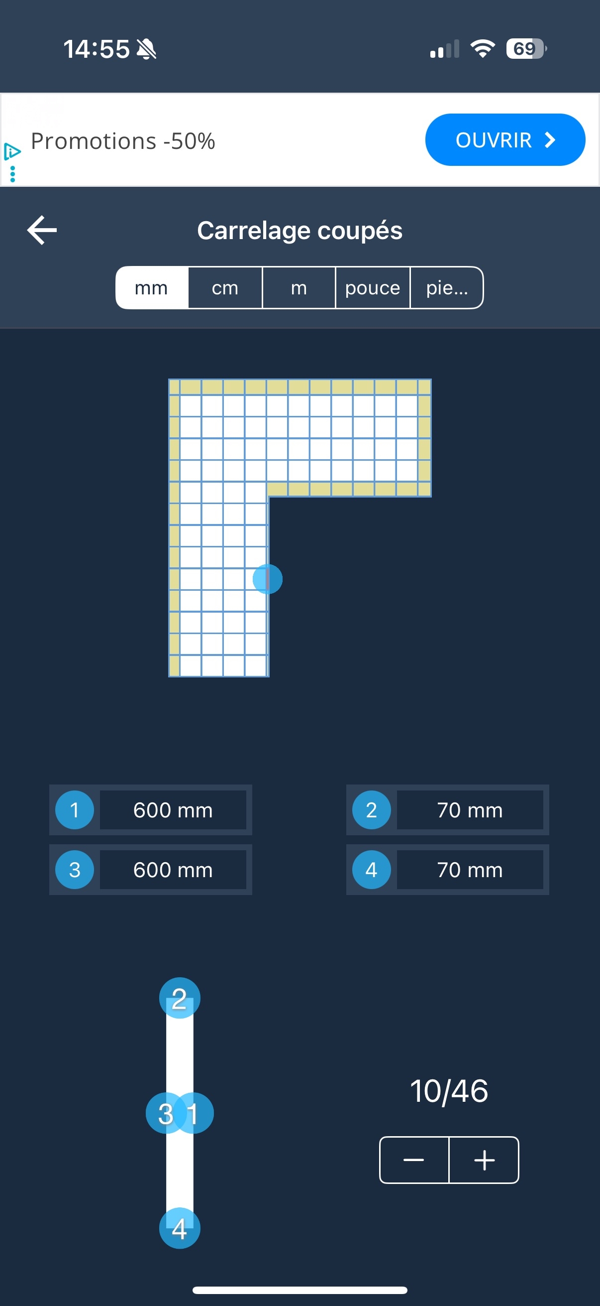

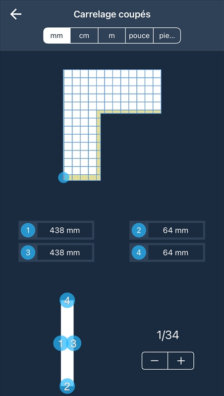

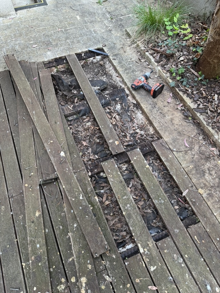

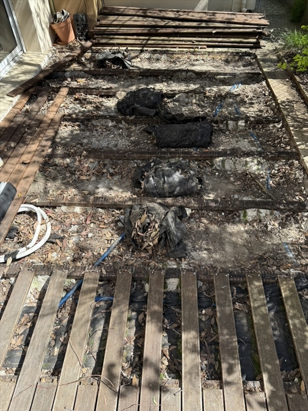

Suite de mes aventures, j'ai commencé à déposer la terrasse, c'est la merde :o
J'espérais que le terrain dessous soit préparé, on en est bien loin, d'un côté j'ai de la terre et de l'autre du béton :
https://rehost.diberie.com/Picture/Get/r/507557
Je pense que je vais laisser le béton, d'un côté ça m'arrange ça m'évite d'acheter des plots béton pour cette partie, en revanche il n'est pas du tout de niveau je vais devoir mesurer la profondeur tous les 60cm et acheter les plots de la bonne hauteur en conséquence.

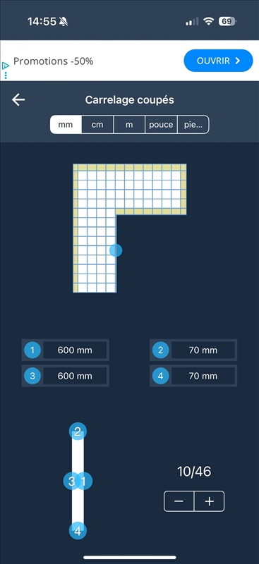

J'ai une question à propos de la photo ci-dessus. Pour avoir des dalles rock stables (aux angles bien comme il faut), je ne peux pas découper de carreaux d'une taille inférieure à 29cm.
Sur la photo, à droite, dans l'idéal j'aimerais faire du béton pour faire une bande de 64mm de large (sur 8,3m de longueur) contre les pavés, afin de pouvoir coller cette sur cette petite bande les dalles de carrelage.
Sachant que le sol n'est pas de niveau, vous feriez comment le coffrage ? Ça peut se faire avec des parpaings plutôt que des planches et du béton pas trop liquide ? :o
De plus près :
https://rehost.diberie.com/Picture/Get/r/507562
Cette petite bande de 64mm est visible ci-dessous à gauche sur le schéma, l'intérêt est d'avoir du carreau plein tout à droite :
https://rehost.diberie.com/Picture/Get/r/507567
Un compromis sinon, avec une bande de 70mm de béton sur 5m de long :
https://rehost.diberie.com/Picture/Get/r/507569
Message édité par Eclat d'ombre le 19-04-2026 à 15:00:07
n°74562103
phila
Posté le 19-04-2026 à 16:17:19  profilanswer
C'est une ancienne piscine ou bassin ?
C'est curieux cette configuration....
Rien mais souvent chafouin...
n°74562205
Eclat d'om​bre
Why not?
Posté le 19-04-2026 à 16:47:00  profilanswer
Rien de tout ça :o

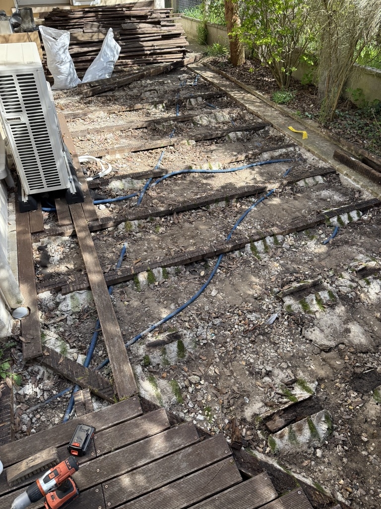

La maison est à l'intérieur de l'angle du L, le salon plus précisément, une extension faite en 2007.
J'ai avancé depuis mon dernier post, je suis coincé, la suite implique de faire du bruit avec le perfo :
https://rehost.diberie.com/Picture/Get/r/507609
Message édité par Eclat d'ombre le 19-04-2026 à 16:47:33
n°74562273
mathew77
Neutre
Posté le 19-04-2026 à 17:06:35  profilanswer
Eclat d'ombre a écrit :
Rien de tout ça :o
Au moins la terre est bien stable vu qu'il y avait déjà une terrasse donc aucun problème pour poser tes plots dessus. Ça ne bougera pas.
n°74562314
Eclat d'om​bre
Why not?
Posté le 19-04-2026 à 17:15:21  profilanswer
Attends j'ai pas encore déposé l'autre moitié, ne nous réjouissons pas trop vite [:gidoin]

Eclat d'om​bre
Why not?
Posté le 19-04-2026 à 18:07:29  profilanswer

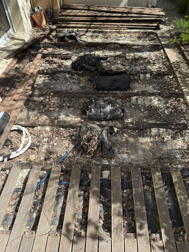

En plus, c'était stable grâce aux lambourdes qui reposaient sur des "pâtés" de béton. Il faudra voir ce que ça donnera quand je les aurai cassés au perfo :
https://rehost.diberie.com/Picture/Get/r/507628
De ce côté, c'est du béton entre les lambourdes donc oui je vais pouvoir poser mes plots directement dessus je pense, même si c'est galère car la hauteur n'est pas la même partout. Même si les plots sont réglables, la fourchette de réglage n'est pas énorme :/
En revanche de l'autre côté, on retrouve les mêmes pâtés, mais c'est de la terre entre les lambourdes donc je pense que je devrai passer la plaque vibrante.
Message édité par Eclat d'ombre le 19-04-2026 à 18:08:54

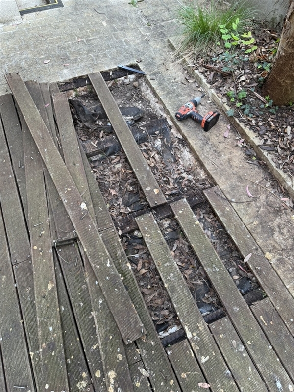

Des lambourdes bois scellées au béton...
Quelle bonne idée  [:vc4fun:5]
