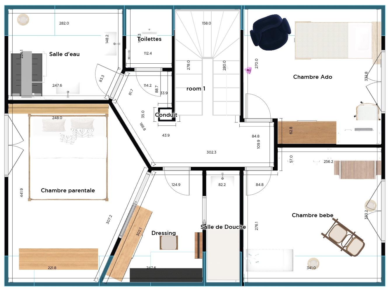

J'ai refait le 1er étage en tenant compte de vos inputs et de nos envies. J'ai un peu de mal à évaluer la pertinence mais si certains détectent des Gros bugs je suis preneur :)
Pour info il y  50 cm à côté de lit et 70 cm dans le couloir au niveau du conduit. J'ai jamais vu autant de murs pas droits dans un plan. J'ai mal mais à vivre ç a à l'air "optimisé". A noter qu'il y aura des velux dans chaque salle d'eau :D
Faites pas attention aux 158 et autres 82.2. C'est juste une flemmingite aiguë de remettre d'équerre. Ce sera le boulot de l'archi de toute façon :D
https://rehost.diberie.com/Picture/Get/f/80967
Bon app'  [:cerveau huit]
Message cité 6 fois
Alors déjà, les porte de 73cm de large, ça ne se pose plus depuis 40 ans.
C'est quoi l'intérêt de construire moins bien que les HLM ?  [:transparency]

Salut Campedel, merci pour ton retour !
Bonne question, c'est à l'étage (potentiellement accessible via monte escalier mais rien pour des fauteuils alors que la dépendance est prévue pour être accessible avec des portes de 90 et 110. La salle de bain qui permet un demi tour dans un cercle de 150 et le tout de plein pied.
Après je t'avouerai que nous avons des portes de 60 (WC actuel), 70 et 90. Le 60 est très praticable sans être luxueux mais j'ai aucun problème avec les 70 que je trouve bien proportionné. En dehors de la norme un grand gabarit avec un peu d'embonpoint est vite embêté avec du 70 dans les chambres de votre expérience (Les invités restent aux étages du dessous) ?
Tous ces angles pas droit, ça va être pénible a faire (et donc cher) et a aménager (y a des angles aigus ).

Salut Carbon !
Et sans compter la sous pente (très aiguë aussi donc pas très embêtant mais le dressing devra être 100% sur mesure en effet) :jap:
Le pognon est disons pas la priorité (même si je préfère des murs en angle droit. C'était possible en plaçant différemment les salles d'eau mais ça me ruinerait le plafond du salon/ salle à manger :/ )
Tu as une meilleure idée de placement ? J'adore paint :o
Merci !
Bizarre la forme de la chambre parentale.
Je ne vois pas où se trouve la porte, à moins de passer par le dressing, bizarre.
La fenètre à la tete de lit, ou mettre les chevets ?
A y être, je ferai:
- pas de cloison entre chambre et dressing (et tout le mur du bas aménagé avec un beau dressing)
- mur entre la chambre et le couloir courbe (à se faire chier, autant aller au bout du concept)

neo world a écrit :
Salut Carbon !
Merci !
C'est pas simple sans connaitre tes contraintes et tes envies.
Mais en première approche je verrai plutôt quelque chose du genre :
http://image.noelshack.com/fichiers/2022/30/1/1658749952-1er-wild-simplifie.jpg
Vu la position de la salle d'eau, je ne pense pas que cela change quelque chose pour vous de ne pas en avoir une individuelle. D'autant que ca vous fait une chambre et un dressing vraiment pas grand.
Les portes à galandage, c'est pas mal et ca peut être à conserver pour l'accès au dressing (par contre, scrigno ou eclisse...sinon autant rester sur de la porte classique)
A murir encore amha avant de le donner à l'archi.  ;)
Salut Chrissud,
Ouep c'est du bricolage pour que le couloir passe. D'où la forme. Dans mon design c'est la tête de lit qui ferait office de chevets (lumière, endroit et prises pour poser les téléphones...)
Effectivement j'aime bien la double porte. En gros des gosses peuvent courir pendant la sieste des parents et si besoin de squatter la salle d'eau ou des affaires du dressing la chambre n'est pas un lieu de passage mais le cul de sac qui ne sert que de chambre
Merci :jap:

A y être, je ferai:
C'est tentant mais la cloison est là aussi pour que le dressing soit un lieu de passage (si besoin que deux personnes prennent une douche en même temps sans impacter l'usage de la chambre :D . Pareil on a souvent des horaires un peu décalés avec madame : on peut utiliser le dressing et la salle de douche sans que ça réveil ou gêne l'autre :jap:
Ha oui, du coup mon idée était une idée à la con: je retire  :lol:
http://image.noelshack.com/fichier [...] plifie.jpg
C'est un peu trop propre pour du paint :o
C'est beaucoup moins tortueux aussi. Je vois l'intérêt d'un grand dressing (c'est ce qu'on a aujourd'hui) mais j'imagine mal une seule dalle d'eau pour 4 (il y a celle de la dépendance mais c'est un peu rude le soir si il fait froid ou qu'il pleut :o)
Par contre il n'y a rien qui empêche d'agrandir un chouilla le dressing et de prévoir toujours un espace douche...  [:multiponey3]
Merci, je pense que ça va me donner des idées :D
Il n'y pas de contraintes pour les évacuations des eaux ?
et niveau fenêtre tu fais ce que tu veux ou c'est ce qui existe ?
fenêtres dans les pignons le reste est en sous-pentes avec des Velux c'est ça ?
J'ai l’impression que ça peut être simplifié pour éviter la cloison en biais du dressing (entre la sous-pente et les portes, il ne reste pas grand-chose pour le dressing).

Salut Berlo
Côté fenêtre c'est un peu ces deux options (dans les limites du PLU mais j'ai pas de grosses contraintes grâce à l'implantation de la maison et je vais modifier plusieurs fenêtres pour que les façades soient harmonieuses et avoir de la lumière/ évacuation de vapeurs là où il y en a besoin :D
C'est bien ça concernant les fenêtres et Velux
les toilettes ne peuvent pas être ailleurs que dans le rectangle en haut à gauche (en dessous c'est une salle d'eau et des placards. J'ai pas d'état d'âme à descendre de 15cm la hauteur sous plafond pour arriver à environ 2.5m de hauteur dans cette pièce seulement ou à faire passer un coffrage par un des placards). Si il y a une pièce d'eau en bas du plan il faut potentiellement ajouter une marche dans l'étage (pas grave) jusqu'au au bord de la maison pour évacuer l'eau par un mur vertical.
Je pense que je peux m'appuyer sur la proposition de carbone pour simplifier en effet et éviter des triangles dans tous les sens  :D
Hello
Tan qu'on y est... Ton dressing devient la sdb principale, et la sdb actuelle devient la parentale.
C'est l'évacuation WC la contrainte?
Auquel cas je partirai sur un truc avec sdb parentale en haut à gauche du dessin
Dressing traversant avec 2 scrigno comme dit et chambre en bas à gauche.

neo world a écrit :
Salut Berlo
une proposition, vite fait, à voir si c'est possible.
https://i.imgur.com/9YSZSDV.png
La même avec:
- une porte en plus entre le couloir et la chambre parentale.  :jap:
- pas de porte entre la couche et le couloir
C'est une très bonne base ça ! Merci Berlo et Gloinfred :jap:
