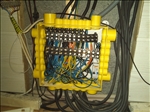

Slyde a écrit :
Rappel de mon petit livre d'or perso des horreurs :
https://rehost.diberie.com/Picture/Get/t/54128
Tout l'étage était alimenté là dessus : radiateurs, PC et lampes.
C'est du POE, je vois pas le soucis :o

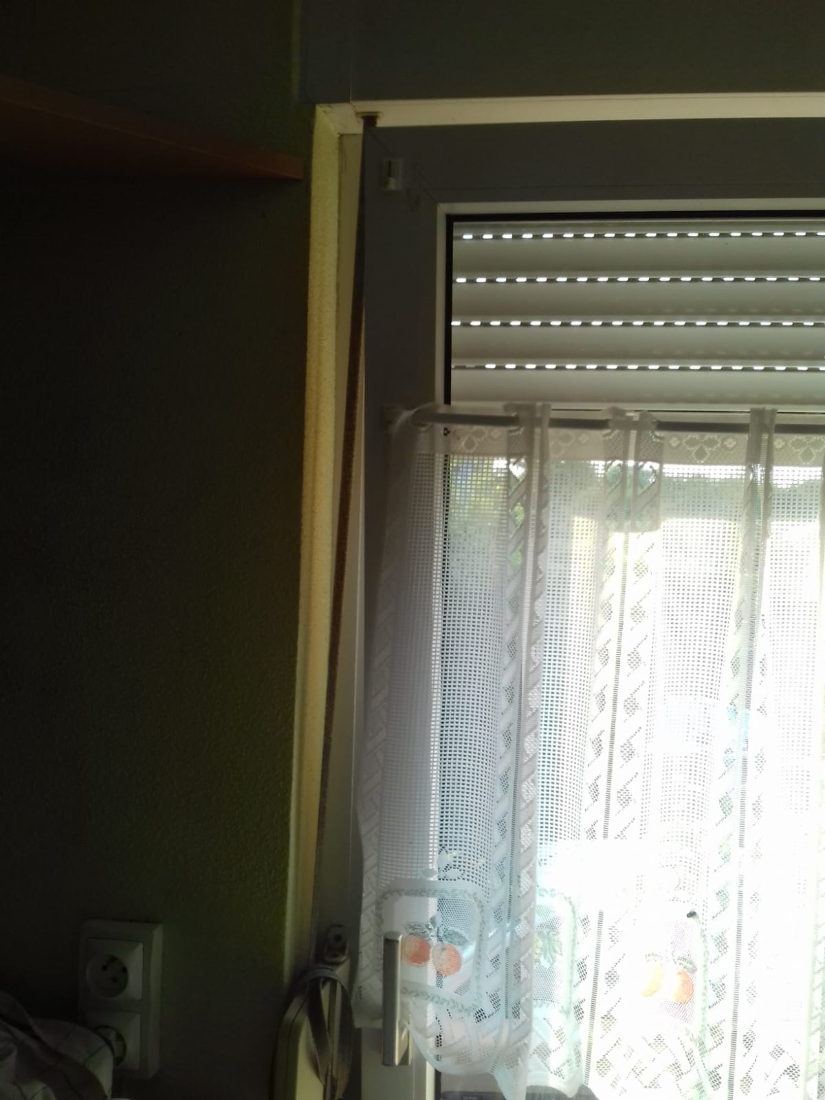

Bonjour à tous,
J'ai un petit souci : j'ai l'enrouleur d'un de mes volets qui est naze.
Ce que j'appelle l'enrouleur, c'est le petit boitier en bas à gauche sur la photo. Pas le gros coffret de volet roulant en haut.
Maintenant svp, faites moi une joie immense : dites moi que je ne vais avoir à intervenir QUE sur l'enrouleur en bas et que je n'aurai pas à ouvrir le coffret en haut.
Svp :(
https://rehost.diberie.com/Picture/Get/f/80658

CAMPEDEL
Posté le 22-07-2022 à 09:00:04  profilanswer
Critias a écrit :
Bonjour à tous,
Svp :(
Bah oui, évidemment que le problème est uniquement dans l'enrouleur.  [:transparency]

eeeinstein
Électricien au CERN
Posté le 22-07-2022 à 09:09:59  profilanswer
Critias a écrit :
Bonjour à tous,
Svp :(
niqué, il faut ouvrir le coffre pour débranché la sangle pour aller mettre la nouvelle fournis avec l'enrouleur

CAMPEDEL
Posté le 22-07-2022 à 09:16:17  profilanswer
La sangle d'origine n'est pas cassée.
C'est le mécanisme de l'enrouleur qui est cassé (certainement tout simplement le ressort).
Donc, pas de raison de remplacer la sangle.

La classe ​@ dallas
Adroit Minetteur
Posté le 22-07-2022 à 09:18:56  profilanswer
J'imagine que ceux qui disent qu'il ne faut pas ouvrir le coffre du volet ont déjà remplacé l'enrouleur eux même. Et qu'ils parlent en connaissance de cause

yorfdog
Disciple de D. Sarron
Posté le 22-07-2022 à 09:23:18  profilanswer
Moards Garage

n°66399282
Gnarfou
Gnarf pour les intimes
Posté le 22-07-2022 à 09:34:51  profilanswer
Ben voui, évidemment.
L'enrouleur est normé et TOUS les enrouleurs sont fixés de la même façon à la poulie du volet (poulies qui sont TOUTES identiques quelque soit l'age et la marque) :o
Ils vendent les enrouleurs sans la sangle maintenant ? il y a 15 ans en arrière c'était uniquement vendu avec la sangle. My bad  :jap:
Bon après vu la force du ressort à l'intérieur, tu doit bien te faire chier à foutre la sangle dedans.
Message édité par eeeinstein le 22-07-2022 à 09:43:24

CAMPEDEL
Posté le 22-07-2022 à 09:43:06  profilanswer
Tu achètes un enrouleur avec la sangle, tu l'ouvres, tu enlèves la sangle, et tu la remplaces par l'ancienne : https://www.youtube.com/watch?v=4EysMEw-MTE

Électricien au CERN
Posté le 22-07-2022 à 09:44:23  profilanswer
Ouai donc vu comment c'est la merde avec la puissance du ressort, je conseille d'ouvrir le coffre de volet roulant. Après chacun galère comme il veut  ^^
