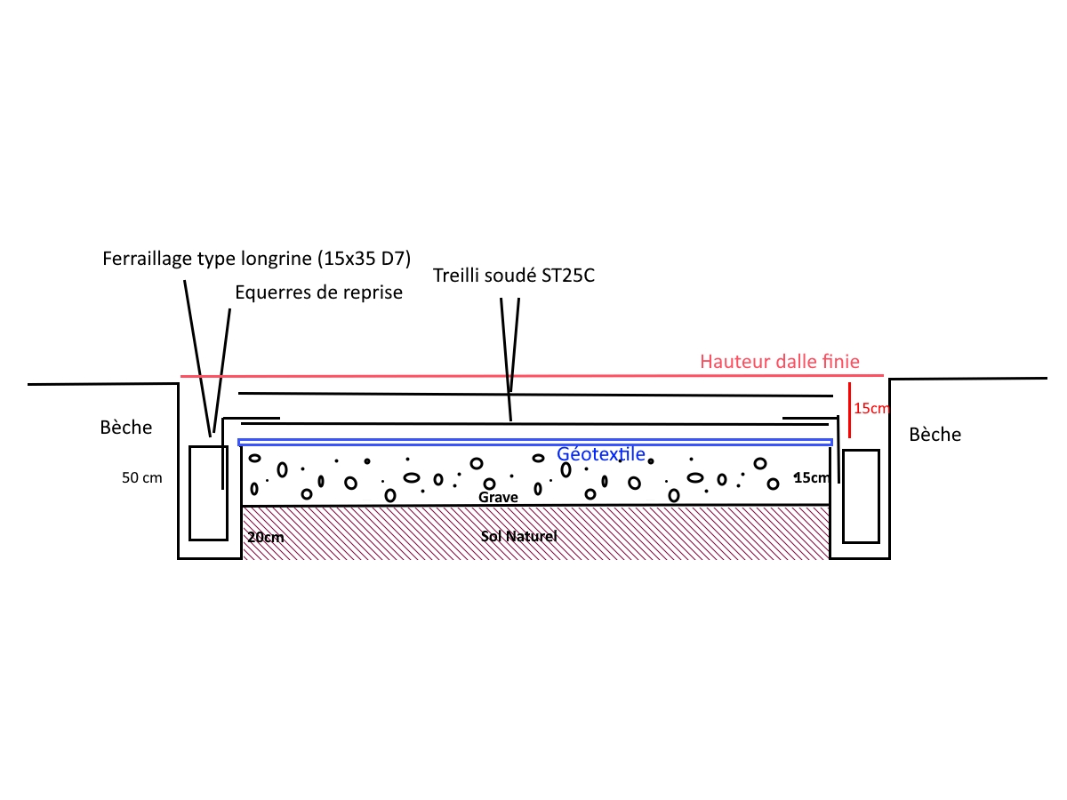

J'ai fait avec outil pro (:D) un schéma de principe. Ça vous semble OK ?
Il manque juste les fers sur les nappes et les équerres sur la nappe supérieure.
https://rehost.diberie.com/Picture/Get/f/506638

Pour les treillis , il faut les faire arriver jusqu'au bord de la dalle (en laissant juste 4-5cm pour l'enrobage du béton)
Si tu mets des bèches ferraillées comme ça sur les 4 cotés, pas besoin de renforcer les treillis du coup (ce sont les bèches qui apporteront la rigidité de la dalle).  ;)

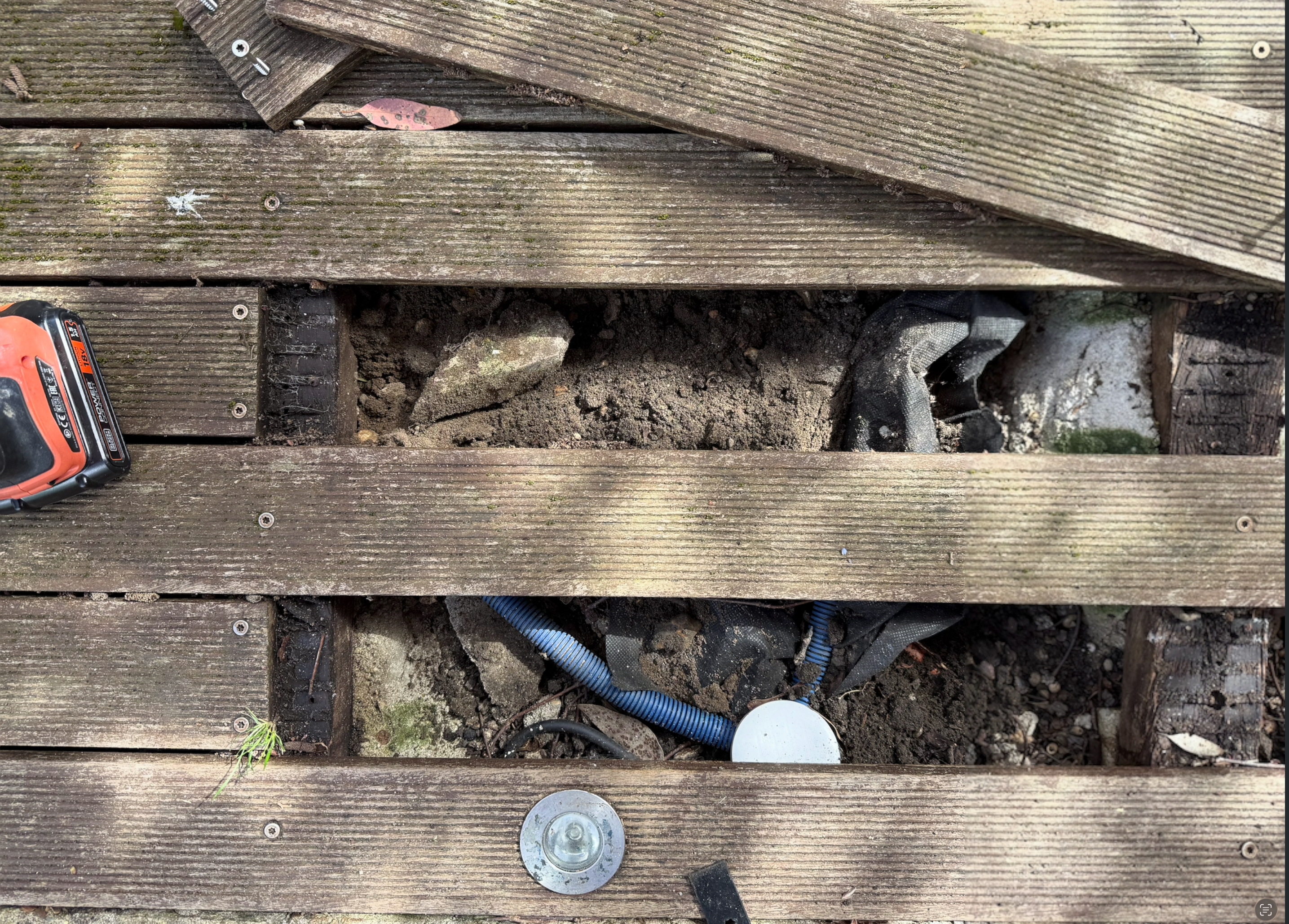

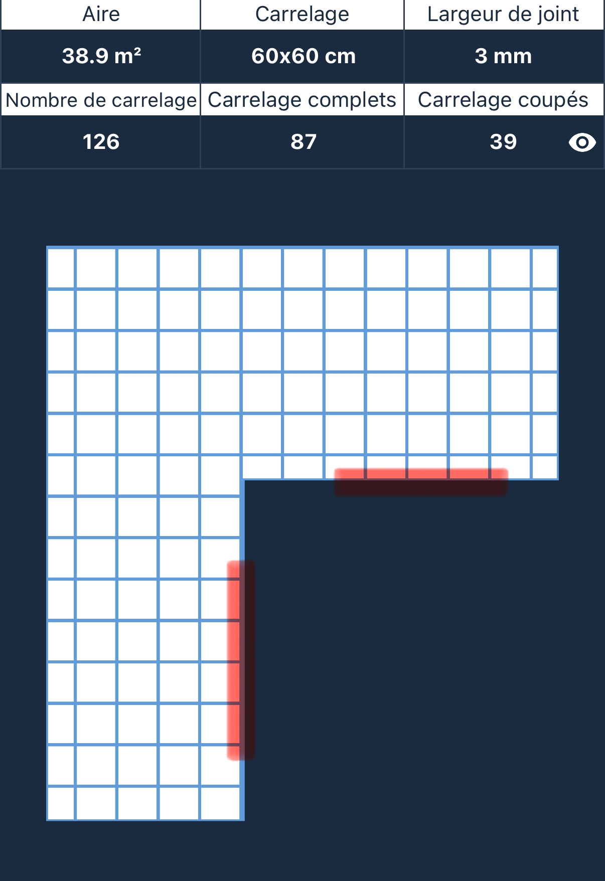

J'ai pris le temps aujourd'hui d'étudier le sujet.
J'évoquais mon espérance d'un terrain déjà préparé par le propriétaire précédent :
https://rehost.diberie.com/Picture/Get/r/506848
Espérance réduite à néant  [:grastriple:1]
J'aurai donc à déposer toute la terrasse et nettoyer ce merdier pour commencer.
Ensuite, je pense quand même louer une plaque vibrante, c'est 50 balles la journée chez Kiloutou afin de bien tasser la terre et mettre du géotextile dessus.

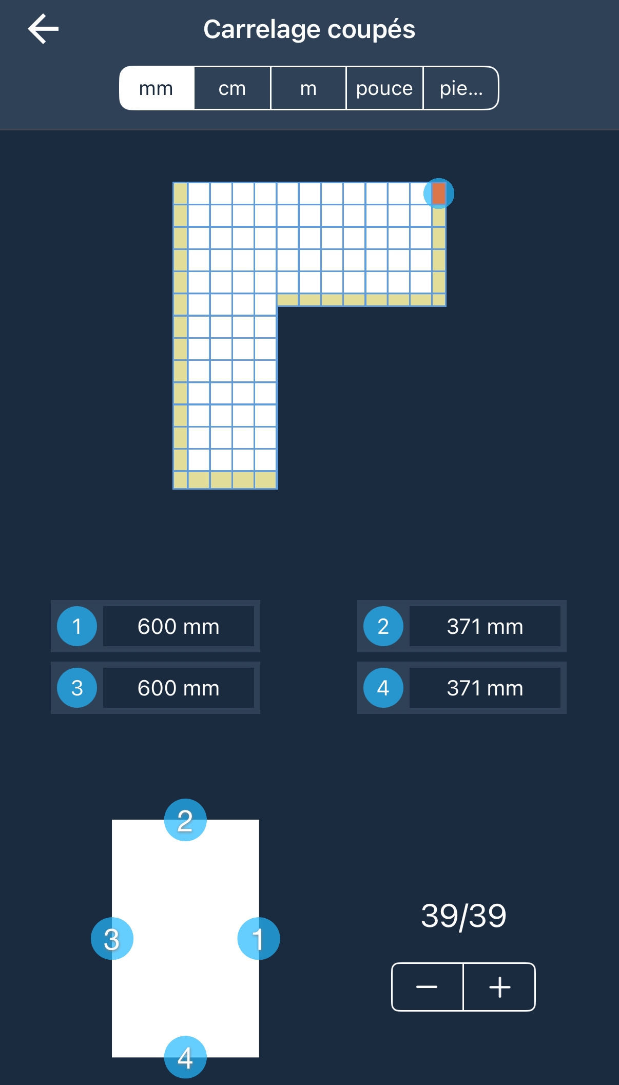

Je fais donc le choix de ne pas mettre de gravier, je tente avec les dalles béton pour plots (ce modèle), les plots sont réglables et autonivelants donc ça peut évoluer un peu, je me dis que c'est rattrapable.
J'aurai pas mal de travail de découpe, ma grosse contrainte est que la terrasse est entourée de pavés à fleur de la terrasse donc la surface est fixe. La meilleure configuration que j'ai pu obtenir est la suivante, afin d'avoir une bande assez large pour les plots en bas, à gauche et à droite. Les 2 baies vitrées sont en rouge :
https://rehost.diberie.com/Picture/Get/r/506851
Les dalles découpées en jaune :
https://rehost.diberie.com/Picture/Get/r/506852

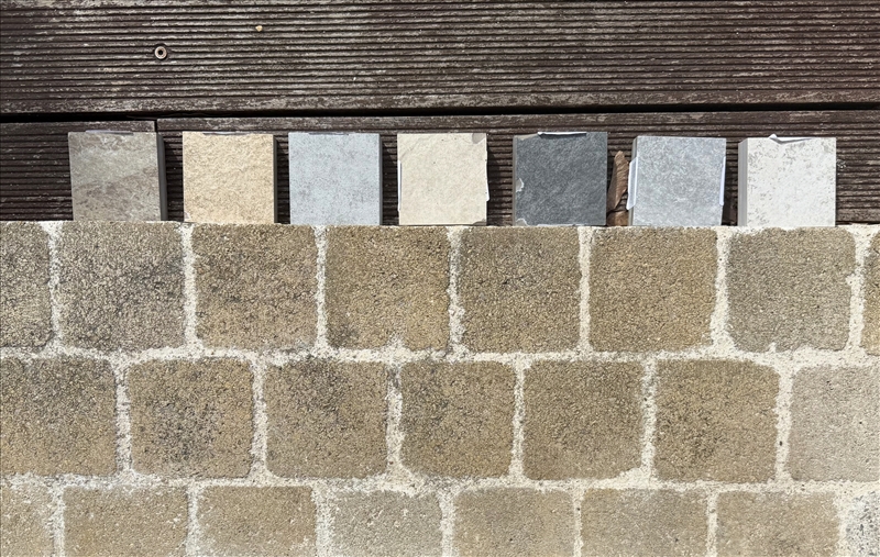

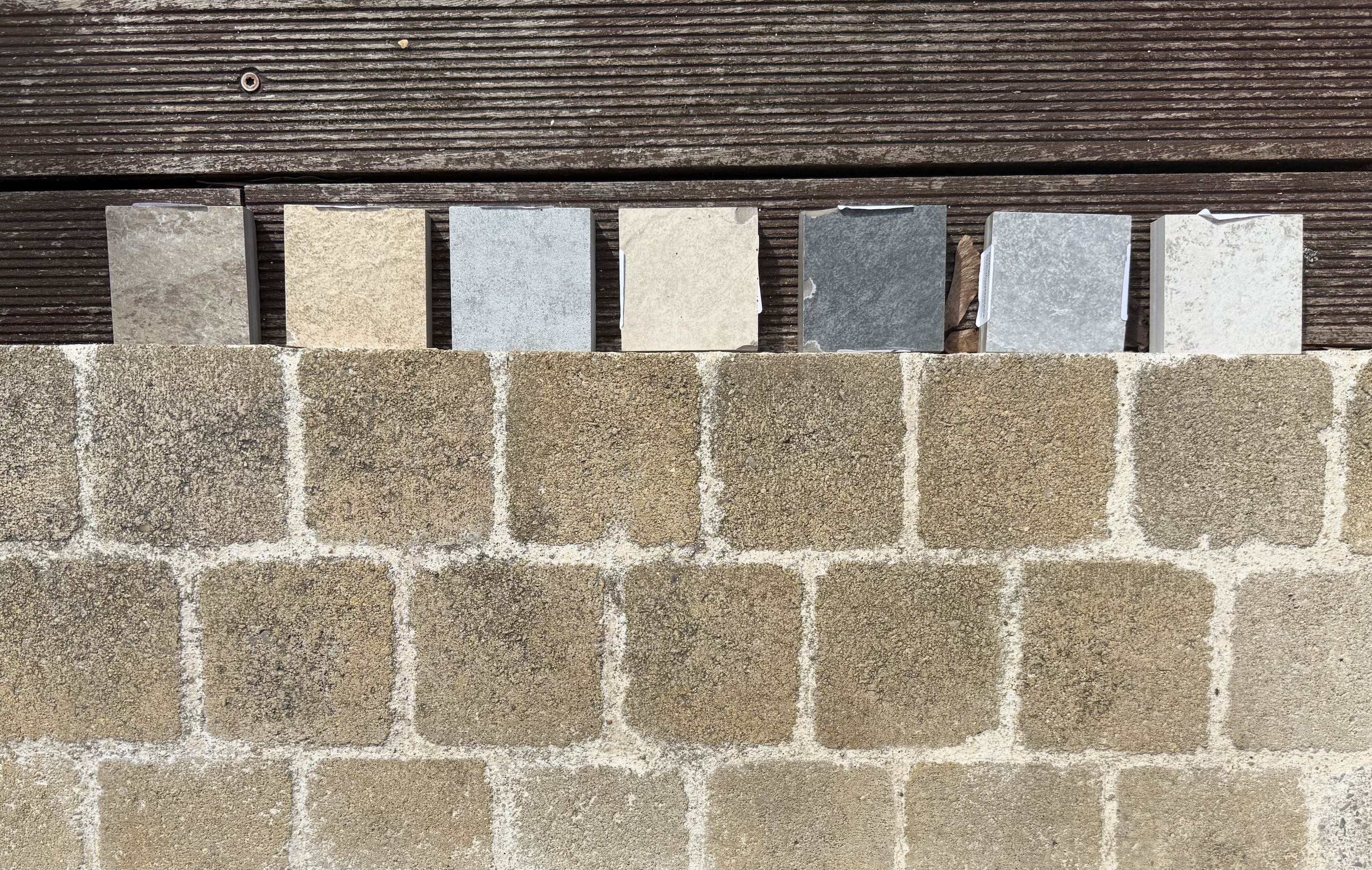

Et les échantillons :
https://rehost.diberie.com/Picture/Get/r/506854
Le consensus avec Madame a été trouvé pour le 6ème modèle. Du grès cérame mais pas teinté dans la masse. Mais quand je vois le 5ème modèle qui lui est teinté dans la masse, ça se voit quand même pas mal en cas d'éclat :/ Donc je prendrai quelques dalles en plus en spare.
Il s'agit de ce modèle :
Dalle Epaisseur 2cm pour terrasse sur plots 60x60 Pizarra Effet Pierre
http://allocarrelage.com/cdn/shop/files/2048x2048_pizarragrey60x60x2_1.webp?crop=center&height=1200&v=1739546647&width=1200
Message édité par Eclat d'ombre le 16-04-2026 à 23:06:35

Dezerd
Posté le 18-04-2026 à 23:04:16  profilanswer
haohan a écrit :
Salut
Idéalement remonte tes cadres de bêche jusqu'en haut de la dalle (moins l'enrobage of course) et si tu peux mettre des U pour liaisoner les treillis c'est encore mieux. Enfin oublie pas les cales à béton pour la nappe inférieure. Et recouvre bien tes treillis.
Bon courage !
Pour les cadres, ils ne montent pas plus haut parce que j'ai pas trouvé de semelle de fondation à la bonne taille. Reste la solution de construire le ferraillage "à la main".
Merci pour les astuces
