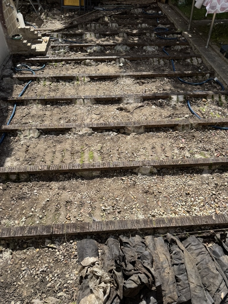

Eclat d'om​bre
Why not?
Posté le 20-04-2026 à 20:17:23  profilanswer
philibear a écrit :
Je mets trop de phrases entre parenthèses...
kolian a écrit :
(je trouve aussi)
gimmeshelter a écrit :
Des lambourdes bois scellées au béton...
Quelle bonne idée  [:vc4fun:5]
Je pourrais presque entrer au Panthéon du topic Honteux bricolages avec ça  [:dupondavec1d:3]
Un peu comme tout ce que l'ancien proprio a fait dans cette baraque quoi :/
Mais le mec est électricien, l'élec passe correctement dans les gaines, tout va bien [:mzitraya:1]

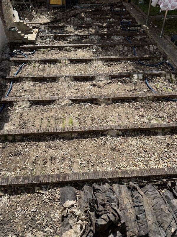

Voilà la suite, l'autre partie du L. Finalement ce n'est pas de la terre mais des graviers (et quelques gravats/déchets d'ancien chantier :o) :
https://rehost.diberie.com/Picture/Get/r/507908
https://rehost.diberie.com/Picture/Get/r/507909
J'ai mesuré un peu partout entre le haut des lambourdes et le sol (les lames faisaient 2cm d'épaisseur, comme les dalles commandées), ça varie de 65mm à 105mm  :pt1cable:
Partant du postulat que :
 - le terrain n'est pas trop mal tassé, je suis tenté de ne pas acheter les petites dalles béton pour plots à mettre sous les plots, ça me fait économiser 47mm.
 - les ranges possibles de la gamme CLEMAN de Jouplast (en mm) : 40-55, 55-80, 80-130, 130, 230.
Je pense commander une majorité de 55-80 avec de cales en plus de 10mm et quelques 40-55 (il me faut 160 plots en tout d'après les simulations).
En cas de mauvais choix, je chiffre la perte à 300€ (revente de la moitié des plots sur LBC + du temps perdu).
C'est difficile pour vous de juger sur des photos je le sais bien, mais que pensez-vous de ce choix ?
Message édité par Eclat d'ombre le 20-04-2026 à 20:25:51

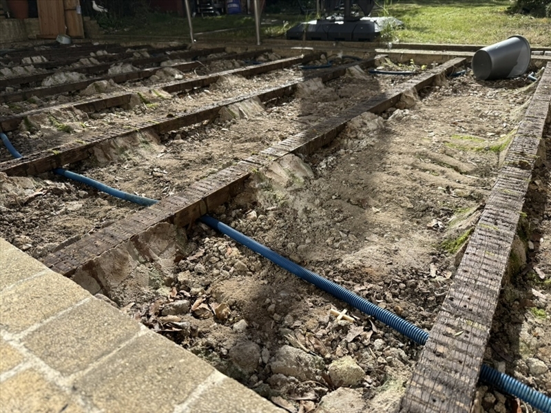

Posté le 20-04-2026 à 20:52:20  profilanswer
J'ai passé toute la journée à démonter ma terrasse pour dégager ces putains de saloperies de bambous traçants de mes deux.
Je maudis l'ancienne propriétaire d'avoir planter ces plantes de l'enfer.

Eclat d'om​bre
Why not?
Posté le 21-04-2026 à 11:39:30  profilanswer
Quelqu'un pour un avis ? [:agkklr]
Les Jouplast CLEMAN autonivelants sont introuvables en magasin physique, c'est pratique ça, je voulais en prendre pour estimer si le terrain était assez stable afin de pouvoir me passer d'acheter les petites dalles béton en support [:massys]
Edit : j'ai rien dit, c'est dispo chez LM.
Message édité par Eclat d'ombre le 21-04-2026 à 11:42:40
Tu as une hauteur maximale imposée par rapport à tes seuils de fenêtre ou autres ? Car sinon tu prends que des 80-130 mais ça impose de remonter la hauteur de la terrasse.
Sinon ton idée de départ est bonne avec les rehausse c'est pratique. Dans tous les cas tu risques de devoir faire une 2eme commande de rehausse. Ça se revend sinon assez bien sur LBC le surplus.

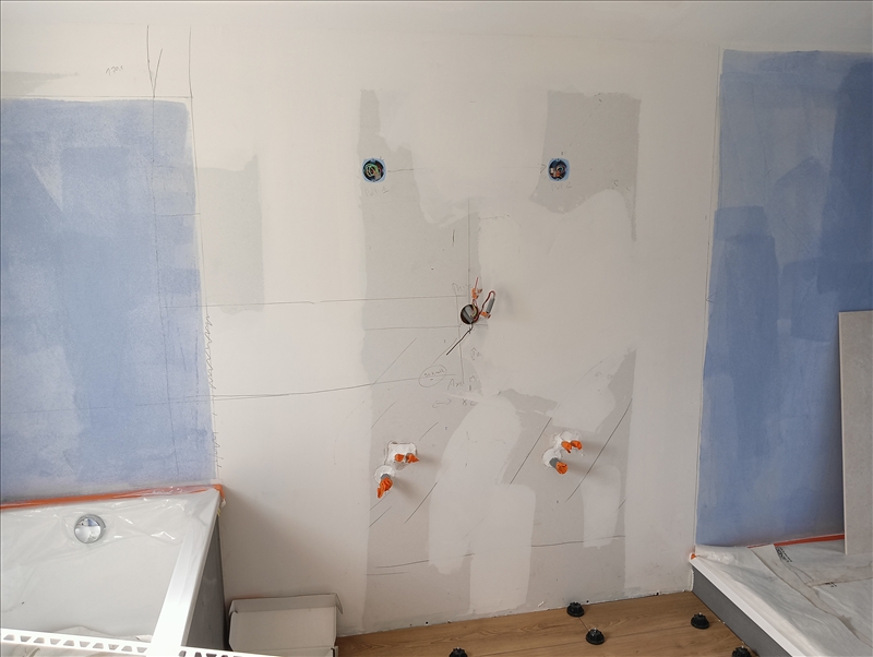

Je suis face à un dilemme : je vais poser un meuble vasque entre l'espace douche et l'espace baignoire qui seront tous les deux faïencés en carreaux 30 par 90 blanc cassé.
Pour des raisons esthétiques, j'aurais voulu éviter la faïence derrière le meuble vasque, pour pouvoir peindre et apporter des touches de couleur ainsi que pouvoir plus facilement changer la disposition ensuite et le perçage pour miroir, prises, etc.
Pensez-vous que cela soit viable de peindre ce pan du sol au plafond en peinture glycero sans faire de crédence au-dessus du meuble vasque ? La question est de siliconer directement le meuble sur le mur, et de savoir si la peinture peut tenir dans le temps les projections d'eau qu'il y aura à cet endroit.
Ou alors je suis preneur d'une idée de crédence qui ne soit pas les mêmes carreaux que j'utilise de part et d'autre, car cela pose des problèmes d'alignement de joint.
Sinon je faïence tout du sol au plafond.
https://rehost.diberie.com/Picture/Get/r/508201
Message édité par nebucad_nezzard le 21-04-2026 à 19:40:37

La peinture va nécessairement s'abîmer
(Perso a côté de mon meuble SDB , bonne peinture bien faite toussa , 4 ans j'ai des sortes de fêlures/ crevasses)
n°74571908
nebucad_ne​zzard
don't panic
Posté le 21-04-2026 à 20:20:44  profilanswer
Même de la glycero ? C'est réputé assez increvable.
S'il n'y a pas de solution, c'est qu'il n'y a pas de problème. / Mon feedback

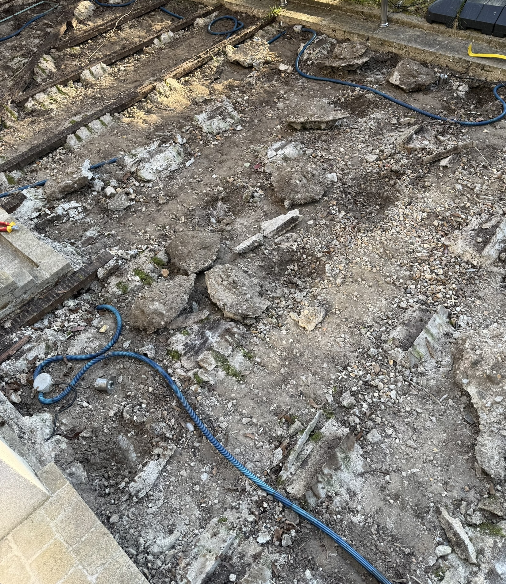

Eclat d'om​bre
Why not?

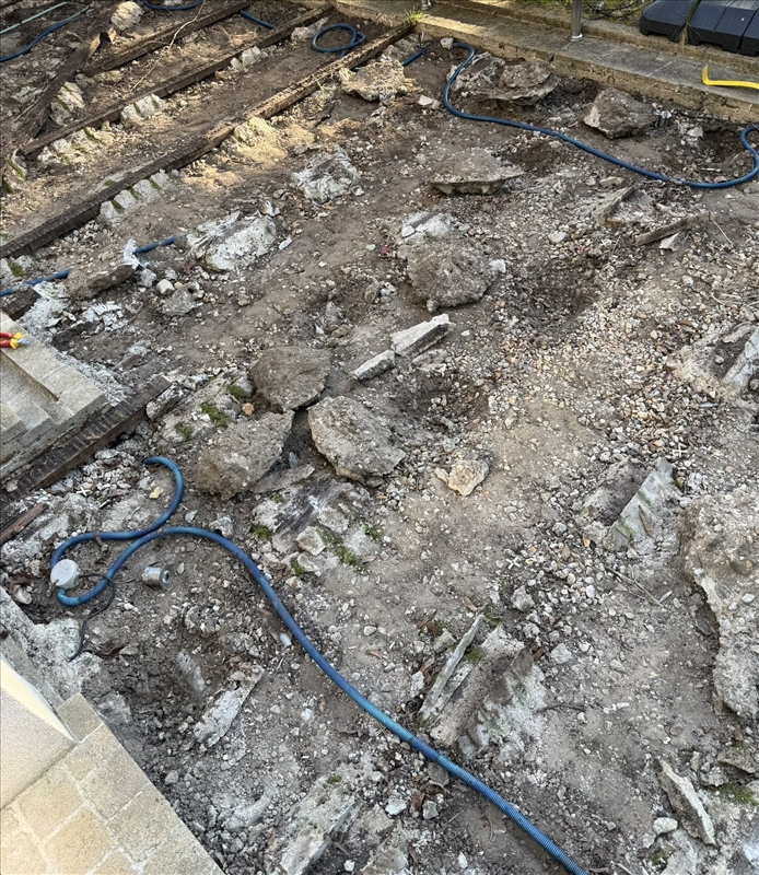

Posté le 21-04-2026 à 21:23:38  profilanswer
Ouais j'ai une hauteur maxi à respecter, je dois arriver à fleur de la bordure (visible sur la photo en dessous).
J'ai fait une heatmap du terrain, j'ai pris 5 mesures sur chaque lambourdes pour calculer un %age du nombre de chaque modèle de plots que je dois prendre (je me suis bien amusé :o).
Mais je fais fausse route, j'ai commencé à virer les pâtés dégueulasses de béton qui soutenaient les lambourdes :
https://rehost.diberie.com/Picture/Get/r/508220
Vu les cratères que ça me fait, j'ai deux choix :
 - Soit je veux aller vite, dans ce cas je laisse le terrain en l'état et je mets des plaques de béton de 40x40 (ça) sur les cratères
 - Soit je fais les choses bien, j'égalise le terrain et je passe un coup de dalle vibrante ensuite.
n°74572200
Du verre, couleur ou pas couleur, ça va avec tout.

Posté le 22-04-2026 à 08:45:36  profilanswer
AMHA ça reste de la peinture donc ce sera toujours moins résistant qu'une matière supplémentaire (que ce soit pvc, carrlage, crédence en ce que tu veux)
regarde les volets bois recouvert de vernis/lassure "spéciale extérieur", faut bien les refaire de temps en temps en fonction des intempéries. la glycero tiendra mieux qu'une peinture éco+ diluée à mort, mais à long terme non à mon avis
(regarde les éviers dans les restos / bar/aire d'autoroute pour avoir une idée des dégats de l'eau en accéléré :d )
Je ne me rends pas compte de la hauteur en photo. Mais vu les crevasses après avoir enlevé les lambourdes et les graviers/cailloux qui ont l'air présent. Pourquoi ne pas faire un lit de gravier et mettre des plus petits plots dessus ?
J'ai l'impression que tu vas galérer à avoir un sol plan comme ça.
Pour te donner une idée.
Sur ma terrasse j'avais des pierres qui était parti faute d'entretien des anciens propriétaires donc des trous un peu partout avec de l'herbe etc.. j'ai rempli de gravier sur les 4/5cm.
https://rehost.diberie.com/Picture/Get/r/508296
Message édité par mathew77 le 22-04-2026 à 10:13:54

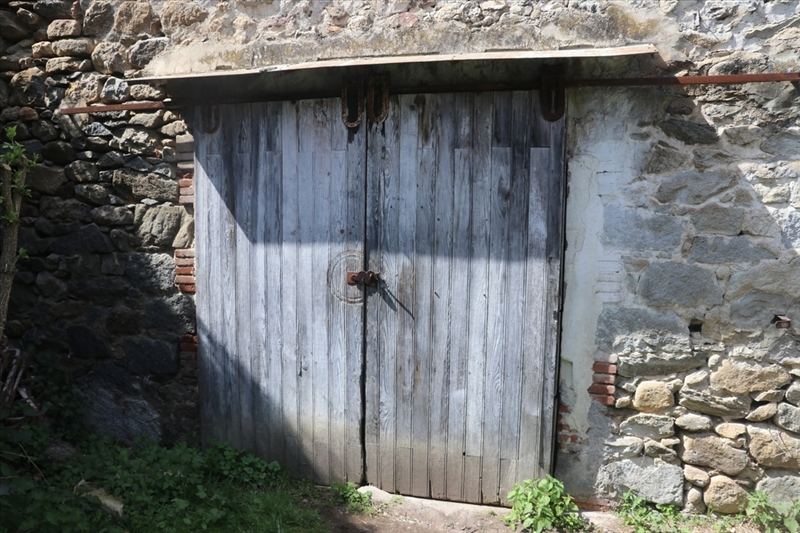

https://rehost.diberie.com/Picture/Get/r/508558
comment s'appelle l'espèce de solin/marquise qu'on voit sur la photo ?
je vais avoir besoin d'en faire 2 sur des portes de ce type qui vont se retrouver exposées à la pluie après démolition d'un batiment.
merci
n°74578708
kimmeria
Posté le 23-04-2026 à 10:52:55  profilanswer
merci
Une casquette ?
n°74578820
Daphne
kernel panic
Posté le 23-04-2026 à 11:11:03  profilanswer
Tu veux le remplacer à l'identique avec cette espèce de casquette en zinc ?
Sinon auvant/marquise

Zaib3k
Posté le 23-04-2026 à 11:26:22  profilanswer
Pour un bâtiment agricole quasi abandonné, je veux juste limiter l'entrée de la pluie. N'importe quelle solution rustique me convient.
