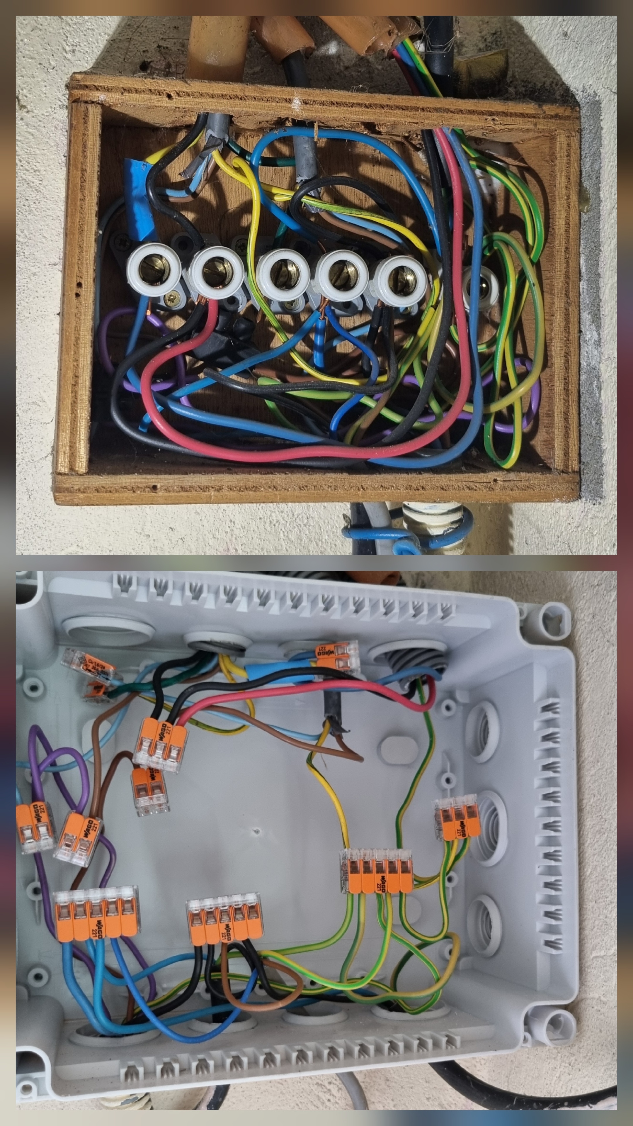

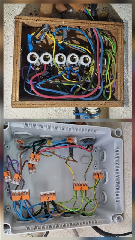

J'ai commencé a voir mon électricité. Pour l'instant soit j'enlève des choses inutiles (et de 11 prises en moins dans le garage !), soit je refais des boites à l'identique avec des wago.
Je suis tombé sur une nouvelle liaison fil bleu/noir et jaune. Je pense que ça a un sens vu que sinon les couleurs sont toujours respectées. Il faudra sue je regarde plus avant.
En mode avant/après, la boîte que j'avais posté. Merci à tous pour votre aide :
https://rehost.diberie.com/Picture/Get/r/510976
Edit : j'aurais pu prendre une boite plus petite...
Edit 2 :Cette jonction bleu/terre me semble être pour les lampes avec un va et viens. Du coup c'est peut-être juste car il a utilisé du câble avec les trois fils.
 C'est bien ça : passage d'un câble et besoin de 3 fils. Du coup rien de grave et ça explique les deux connexions terre-neutre. Je vais acheter de l'adhésif pour clarifier dans les boites. J'ai un peu peur de tenter de faire passer des fils à la place du câble. :sweat:

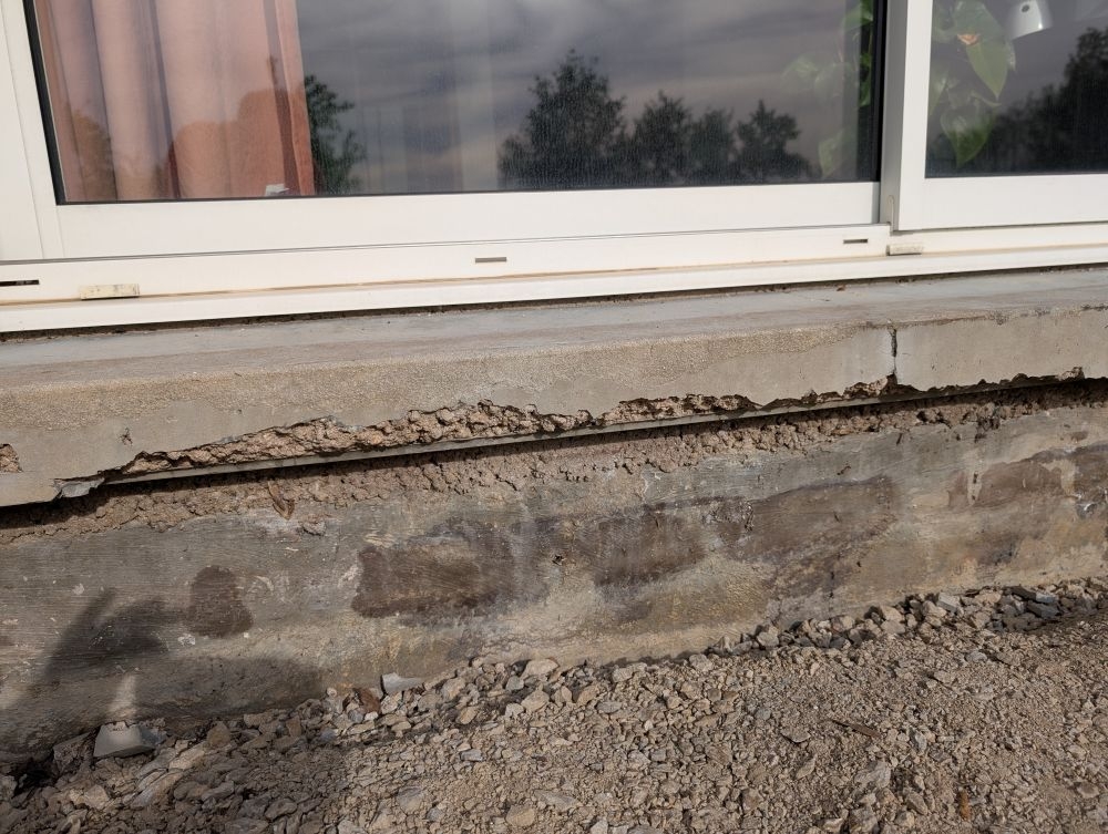

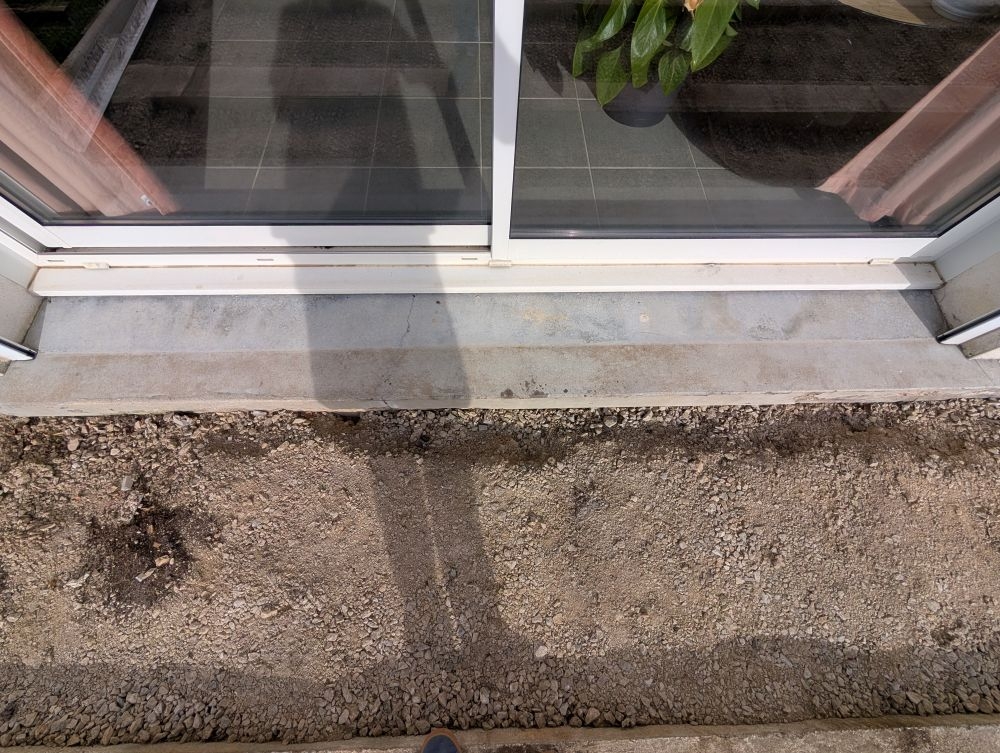

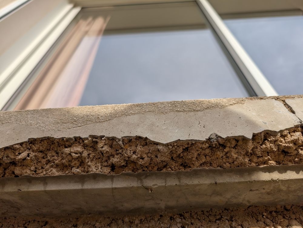

Qu'en pensez vous ? C'est réparable ? Ou alors il faut le faire refaire complètement mais est-ce possible avec l'huisserie qui repose dessus  :??:
n°74630839
Daphne
kernel panic
Posté le 05-05-2026 à 17:13:32  profilanswer
Rase la maison :o
C'est de la vieille pierre que je devine, ou une illusion d'optique ?
J'ai l'impression que c'est de l'enduit en ciment fait par-dessus un mortier en... terre (?) et que ça n'adhère plus (mortier gorgé d'eau, pas d'apprêt...) ?
Si c'est ça je dirais de finir de casser le ciment qui ne tient plus, refaire un coffrage et refaire un mortier majoritairement chaux/sable et un peu de ciment.
D'ailleurs j'ai l'impression que ça avait déjà été fait, non ?
n°74631194
bernardo
qu'est ce tu'dis ?
Posté le 05-05-2026 à 18:26:58  profilanswer
C'est une maison qui a 20 ans, en parpaings, pas de veille pierre :)
Le seuil est bien en béton (enfin ils sont tous comme ça dans la maison :D , coffrés sur place )
Celui là est exposé à l'ouest, à la pluie, et à mon avis l'eau est entrée dedans par la fissure centrale au départ, et paf le gel :/
ça avait été réparé oui dès le début car les différents artisans avaient posé des madriers sur le seuil pour passer avec brouettes et autres, cela avait fait sauter la surface. Je ne sais plus si c'était le carreleur ou le maçon qui avait réparé à l'époque...
Message édité par bernardo le 05-05-2026 à 18:29:30
