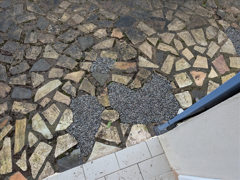

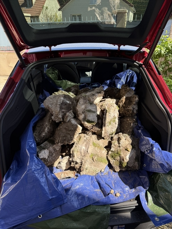

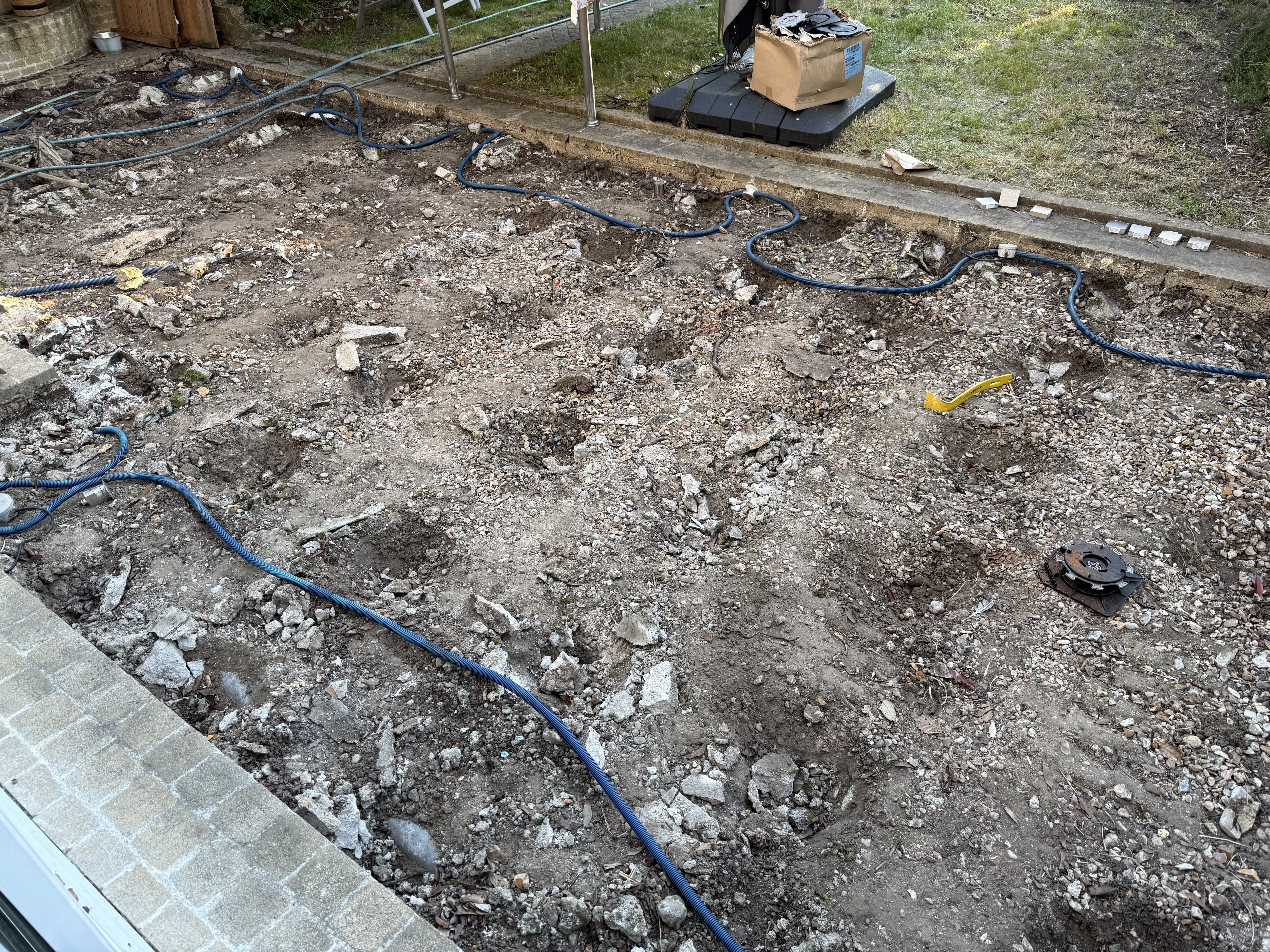

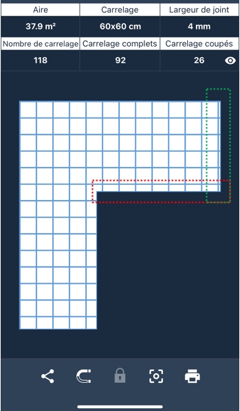

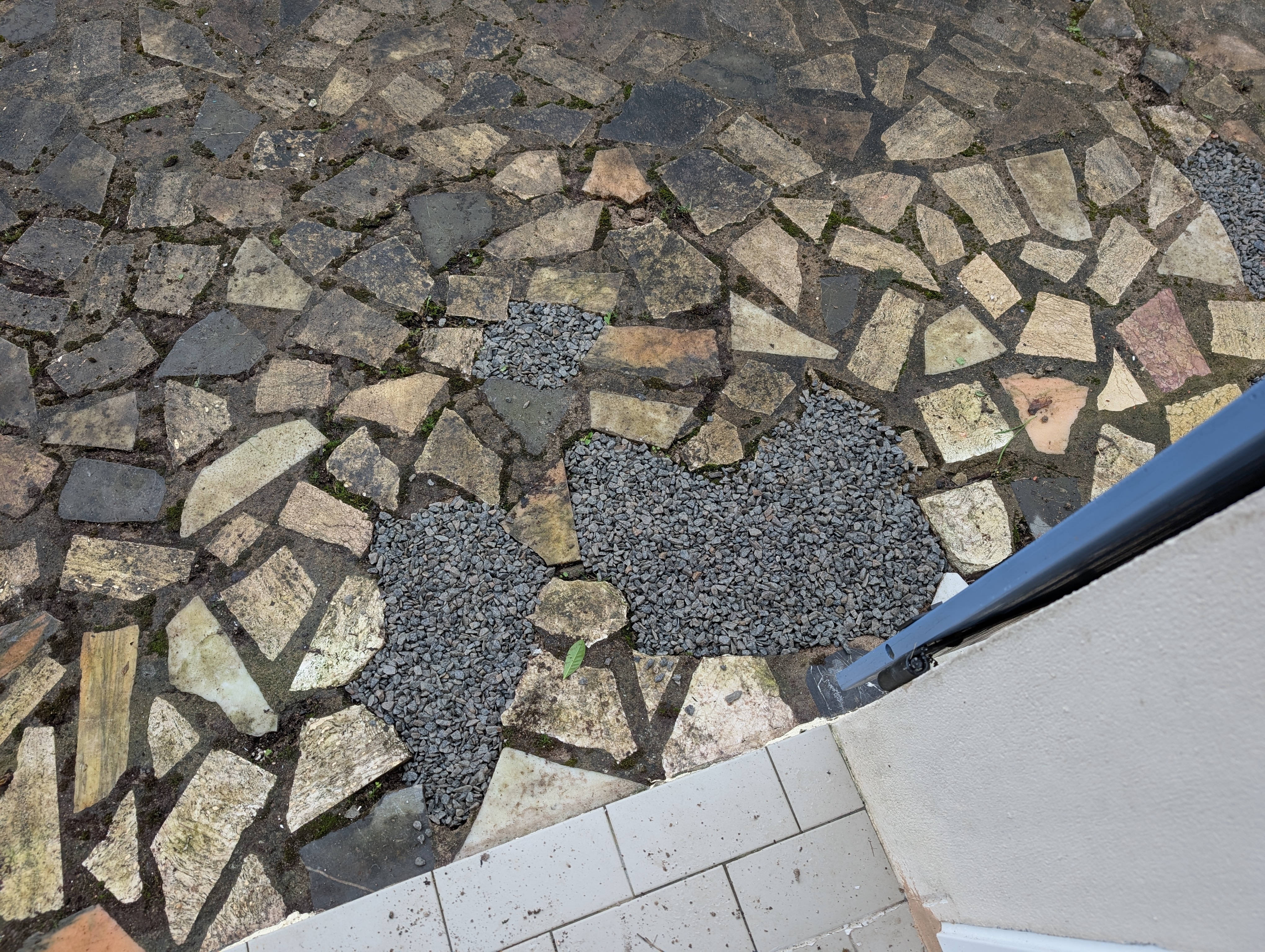

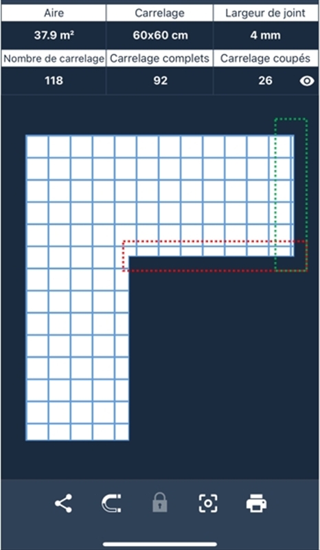

Posté le 24-04-2026 à 12:20:56  profilanswer
mathew77 a écrit :
Je ne me rends pas compte de la hauteur en photo. Mais vu les crevasses après avoir enlevé les lambourdes et les graviers/cailloux qui ont l'air présent. Pourquoi ne pas faire un lit de gravier et mettre des plus petits plots dessus ?
J'ai l'impression que tu vas galérer à avoir un sol plan comme ça.
Pour te donner une idée.
Sur ma terrasse j'avais des pierres qui était parti faute d'entretien des anciens propriétaires donc des trous un peu partout avec de l'herbe etc.. j'ai rempli de gravier sur les 4/5cm.
https://rehost.diberie.com/Picture/Get/r/508296
Je compte sur un bon râteau pour égaliser le terrain :o
Mais effectivement je pense que ça ne sera pas suffisant, je vais prendre quelques sacs de graviers pour les cratères.
Voir ce que j'ai sorti, il y a à peine un tiers des blocs :
https://rehost.diberie.com/Picture/Get/r/508726
Ce qui donne :
https://rehost.diberie.com/Picture/Get/r/508883
Je vais faire chauffer la sauteuse pour débiter les lames de bois et les lambourdes, ça ira à la dèche.
Ensuite j'égalise au mieux, je tasse à la plaque vibrante et je pourrai prendre mes mesures pour les plots Jouplast.
Le schéma définitif, après avoir retourné toutes les configurations possibles dans tous les sens :
https://rehost.diberie.com/Picture/Get/r/508882
En rouge : je vais faire une petite bordure de béton pour que les dalles reposent dessus, les dalles sont trop étroites (250mm) pour bien stabiliser avec des plots.
En vert : beaucoup trop étroit pour envisager des plots (65mm), je vais faire une petite bordure un peu plus large et y coller la bande de dalles.

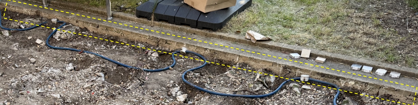

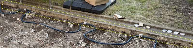

Eclat d'om​bre
Why not?
Posté le 24-04-2026 à 14:17:30  profilanswer
J'ai une question à propos de béton pour le topic.
Je souhaite prolonger une bordure de 7cm avec du béton.
J'ai gardé quelques lames de parquet pour le coffrage et je vais utiliser du béton fibré pour éviter le ferraillage.
Ma question est la suivante : est-ce une bonne idée de percer des trous dans la bordure existante et de sceller chimiquement des tiges filetées en inox pour assurer la solidité de l'ouvrage ? Ou c'est [:bidem] ?
C'est une bordure de ce type, du béton avec des pavés collés dessus :
https://rehost.diberie.com/Picture/Get/r/508918
Merci topic :)
Message édité par Eclat d'ombre le 24-04-2026 à 14:18:52

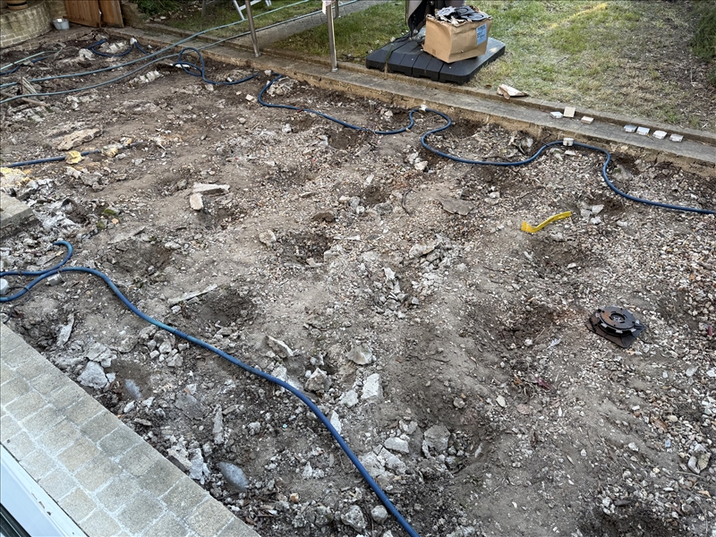

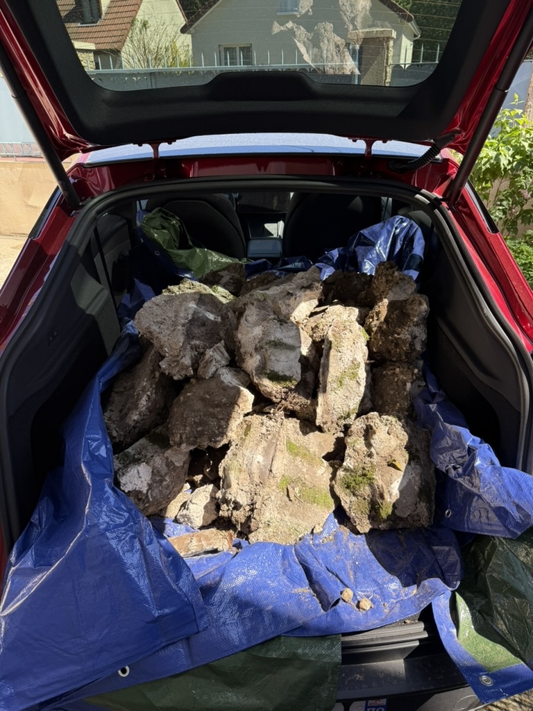

n°74584262
nasdak
Posté le 24-04-2026 à 14:18:20  profilanswer
Ce qui donne :
Gaffe au chargement de ta caisse c'est un coup a niquer le train arrière
n°74584279
Eclat d'om​bre
Why not?
Posté le 24-04-2026 à 14:20:45  profilanswer
Oui je ne suis pas allé au max de ce que je pouvais charger, je préfère faire plus d'A/R.
Merci pour le conseil :jap:
n°74584289
Killall-9
+on&2foo...
Posté le 24-04-2026 à 14:22:06  profilanswer
C'est une bonne idée de le faire avec des fers à béton tout à fait ordinaires, tes tiges filetées inox vont coûter ben plus cher sans être plus efficaces dans cet usage.
n°74584451
Eclat d'om​bre
Why not?
Posté le 24-04-2026 à 14:43:41  profilanswer
Ok je prendrai du ferraillage :jap: De simples barres ou plusieurs soudées ? Parce que c'est étroit, ça va faire 6/7cm de profondeur pour 7/8cm de hauteur.
Message édité par Eclat d'ombre le 24-04-2026 à 15:00:13
n°74585041
Killall-9
+on&2foo...
Posté le 24-04-2026 à 16:38:11  profilanswer
Du simple, l'objectif c'est d'éviter que l'ancienne partie et la nouvelle s'écartent si quelque chose appuie seulement sur l'une des deux, c'est déjà limite superfétatoire. Pense juste à bien arroser l'ancienne partie avant de couler le béton, histoire que ça adhère au mieux.
Au pire si tu crains les tensions dans la longueur tu peux mettre une barre en long, éventuellement l'attacher, mais AMHA pas besoin de souder.
n°74585253
Eclat d'om​bre
Why not?
Posté le 24-04-2026 à 17:19:27  profilanswer
Voilà c'est précisément mon objectif, je préfère faire ceinture-bretelle :jap:
J'aurais bien mis une seule barre d'un seul tenant scellée de part et d'autre, mais quand je vois le prix d'une cintreuse manuelle, je vais peut-être me raviser.
Merci pour tes réponses et pour le rappel du mouillage du support existant, je n'y aurais pas forcément pensé :D
n°74585332
