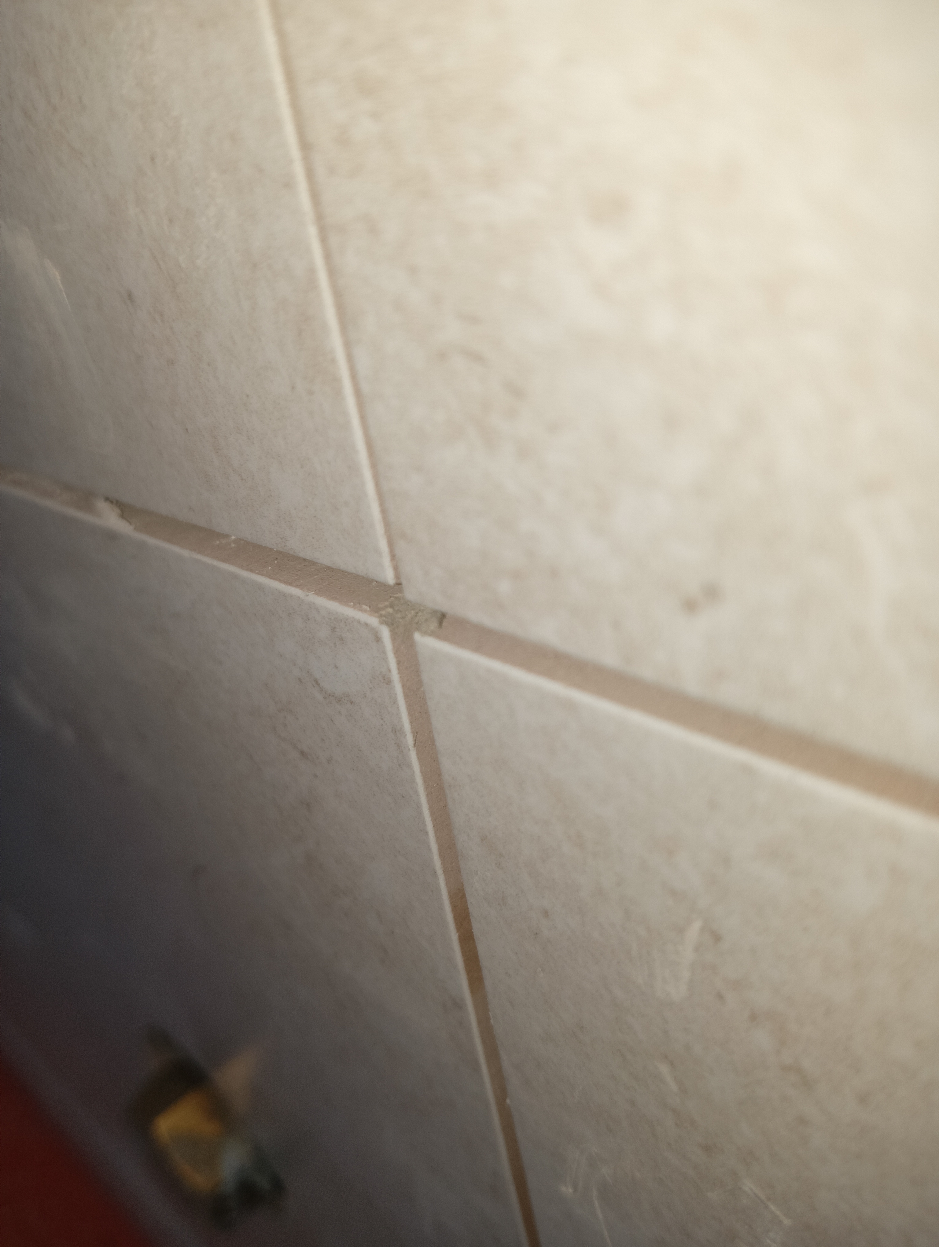

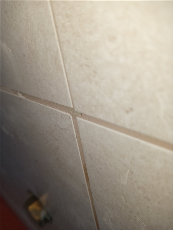

nebucad_nezzard a écrit :
Je refais la salle de bain, on en est au carrelage, et je vois que sur certaines jonctions de carreaux, malgré l'utilisation de cale autonivelante, il y a certains écarts de 1 ou 2 mm (au sol ou en mural); J'ai identifié 2 endroits mais il y en a peut être d'autres.
https://rehost.diberie.com/Picture/Get/r/509115
https://rehost.diberie.com/Picture/Get/r/509116
Je l'ai un peu mauvaise car le pro est assez cher (133€/m²), et je suis assez pointilleux il faut le reconnaitre.
Est-ce que ce sont des disparités habituelles qui vont être lissées par les joints (donc je chipote), où y a-t-il matière à faire reprendre ?
1mm de decallage c’est vraiment du travail de merde....
J’ai posé des dizaines et des eiz1ines de m2 en rénovation, et je n’ai jamais eu de tels défauts alors que je ne suis pas pro
Message édité par Gloinfred le 26-04-2026 à 22:51:45
Colle + pose + fourniture carrelage + joint.
Je ne comprends juste pas les écarts en utilisant les cales autonivelantes.
Mais bon, on va leur dire et laisser couler, comme avec les autres corps de métier  [:hahanawak]
selon le prix du carrelage c'est pas cher ou cher (surtout si petite surface chiante, sdb par exemple)
sauf que tu n'es pas payé à l'heure
encore une fois, un pro tu ne paye pas un rendu parfait. Tu paye un  boulot fait "rapidement et correctement"
n°74594604
jma64
Electricien chez MOI 8-))
Posté le 27-04-2026 à 11:19:38  profilanswer
disons   fait CORRECTEMENT
là, ce n'est pas le cas.
.  c'est tout
n°74594611
fegre
Voleur professionnel
Posté le 27-04-2026 à 11:20:48  profilanswer
Le pro il est payé au m2 posé non? Ensuite il dimensionne son temps d'intervention nécessaire pour poser son m2 proprement. Je ne vois pas à quel moment il lui est demandé d'intervenir rapidement et donc de rogner sur l'un pour réussir l'autre ?
Je suis d'accord avec le fait que c'est du travail de merde... C'est ce que moi j'ai fait sur ma toute première pose, au mur, sur un support dégueulasse et pas nivelé, sans croisillons parce que carreaux collés les uns aux autres [:rofl] putain si c'est acceptable pour un pro dites le moi tout de suite et j'ajoute ça dans les activités de mon SIREN :o
n°74594845
Gloinfred
Posté le 27-04-2026 à 12:01:13  profilanswer
Sauf cas ultra particlier, l'artisan n'est pas payé à l'heure non plus !
Dans son devis, il n'a pas marqué XX h de main d'œuvre, mais "pose du carrelage sur XX m². Le temps qu'il y passe une fois le devis accepté c'est SON problème, pas celui du client.
Non : je paye pour des travaux réalisés dans les règles de l'art (au sens premier du terme).
Et soyons clair, 1mm de décalage ce n'est pas du travail correct c'est juste du travail bâclé.
Message édité par Gloinfred le 27-04-2026 à 12:09:25
n°74595022
Digaboy
Posté le 27-04-2026 à 12:45:11  profilanswer
on est d'accord qu'il ne te vends pas Xh de MO  mais un résultat mais les 2 sont souvent corrélés.
Après il faudrait faire comme en peinture, définir un niveau de finition.
A voir si ça existe dans les DTU d'ailleurs pour le carrelage.
PS: 1 mm ça fait beaucoup, je suis bien d'accord
