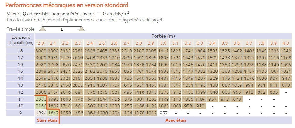

Posté le 17-11-2021 à 23:26:09  profilanswer
bibens a écrit :
Pour le collaborant la mise en place est simple puisque tu poses le bac puis tu ferrailles puis tu coules (donc pas de levage lourd).
Tu peux voir les portées admissibles selon le bac, le nombre d'appuis (2 ou 3) et l'épaisseur de béton mise en œuvre dans les FT (chez arcelor par exemple). Attention, selon la portée/épaisseur béton tu peux couler avec ou sans étais (sans peut-être pratique si tu ne veux pas toucher au plafond en sous-face).
Par contre, sauf si tu as une portée faible, tu vas avoir quand même besoin d'un solivage donc à voir si c'est intéressant en épaisseur total.
La majorité sera limitée à un peu moins de 4 mètres (voir entièrement inférieur si je rajoute une petite poutrelle) . Il faudra que je regarde en terme d'épaisseur / solivage total.
Qu'est-ce qu'un FT ?
Merci :jap:
Merci :jap:
Fiche Technique (désolé pour l'abréviation).
Si tu restes sur 2 appuis via une ramasse de chaque côté par exemple 4m de portée cela commence à faire beaucoup pour du plancher collaborant. Cela passerait avec un cofrastra 40 et une dalle de 13cm par exemple avec une charge d'exploitation admissible correct (>500kg/m²) et cela te donnera le complexe final le moins épais puisque sans solivage mais c'est évidemment à regarder correctement en phase EXE en prenant toute les contraintes en compte. Et étais obligatoire au coulage.
https://rehost.diberie.com/Picture/Get/t/53602
