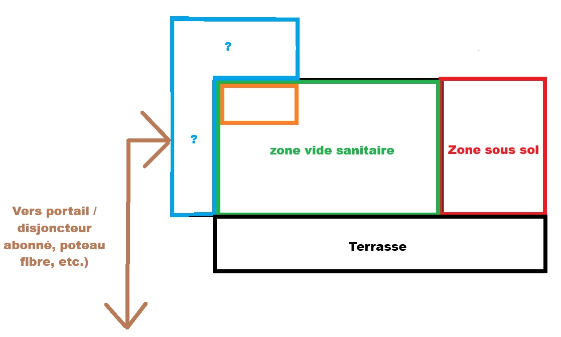

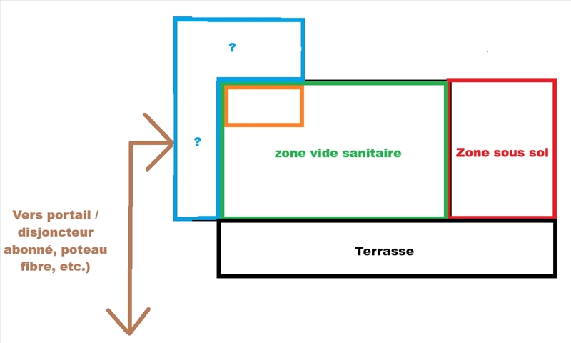

Keskia a écrit :
Hello le topic,
Avec ma femme nous avons acheté une maison en octobre dernier, construction qui date de 1962, pas mal de travaux à faire et quelques surprises.
Déjà le DPE indiquait "murs parpaing" mais en fait la majeure partie des murs périphériques est en ossature bois + plaque de béton (?) coté extérieur recouverte d'enduit + laine de verre entre les montants + placo coté intérieur. Toutes les cloisons internes sont en ossature bois + placo.
La seule partie avec des murs périphériques en parpaing c'est la zone au dessus du sous-sol, d'ailleurs cette zone a un plancher poutrelle hourdis beton comparé au reste de la maison qui est en plancher bois.
Je pensais mettre à nu toute la maison à l'intérieur et faire venir un charpentier pour voir comment est foutu la maison, les murs qu'on peut ouvrir, les reprises de charges etc.
En attendant de faire ça, je m'occupe déjà de refaire passer des réseaux de l'extérieur vers l'intérieur : fibre optique, electricité portail, électricité avec grosse section pour repasser en monophasé, etc.
Je pensais que ca allait être facile de rentrer mes divers fourreaux dans la maison car à coté du sous sol, il y a un vide sanitaire.
Ce dernier est en deux partie avec mur de refend au milieu. En mesurant la longueur du vide sanitaire, je me suis rendu compte qu'il ne faisait pas toute la maison, il y a une partie non accessible et c'est assez embêtant :sweat:
Un schéma sera plus simple pour montrer mon problème.
La zone noir c'est une terrasse.
La zone rouge représente le sous sol.
La zone verte, c'est le vide sanitaire.
La zone orange, j'ai bien accès au vide sanitaire, sauf que sur cette partie la, sur les solives pas de parquet / osb, c'est du béton (7cm d'épaisseur) + du carrelage dessus.
J'ai cassé le sol un peu pour voir, c'est non ferraillé comme on pourrait l'entendre de nos jours, il y a juste des tiges très fines (moins d'1cm de diamètre) qui sont lisses et perpendiculaires aux solives, espacé de 15cm chacune.
La zone bleu aucun accès depuis le vide sanitaire, je ne sais pas sur quoi elle repose. Les murs sont en ossatures bois de ce coté la aussi.
J'ai creusé coté extérieur au pied du mur (au niveau de la flèche marron) pour rentrer mes fourreaux, je m'enfonçais sous la maison (j'ai vite arrêté et rebouché) comme ci le mur visible extérieur était juste posé sur la terre.
Bref c'est le bordel et dur de comprendre comment cette maison à été faite, on dirait que c'est plein de petit bout qui n'ont aucun lien entre eux [:tinostar]

- faire un cordon de silicone sur le boisseau à 20cm de profondeur => ca te servira à stabiliser la plaque
- une fois sec, poser sur le silicone une plaque découpée pile à la dimension du trou
- maintenir la plaque avec une ligature à base de fil électrique ou de fil à ligaturer (pour reprendre tout le poids du béton ça sera plus safe que le seul cordon de silicone)
- refaire un cordon de silicone au dessus de la plaque pour l'etancheité
- bourrer de béton comme un con.
il ne peut pas passer des planches plus longues que A, c’est un conduit.
Bon, sinon oui, coffrage perdu en faisant autrement.  Ce n’est qu’une question d’imagination sur comment faire tenir la planche.
