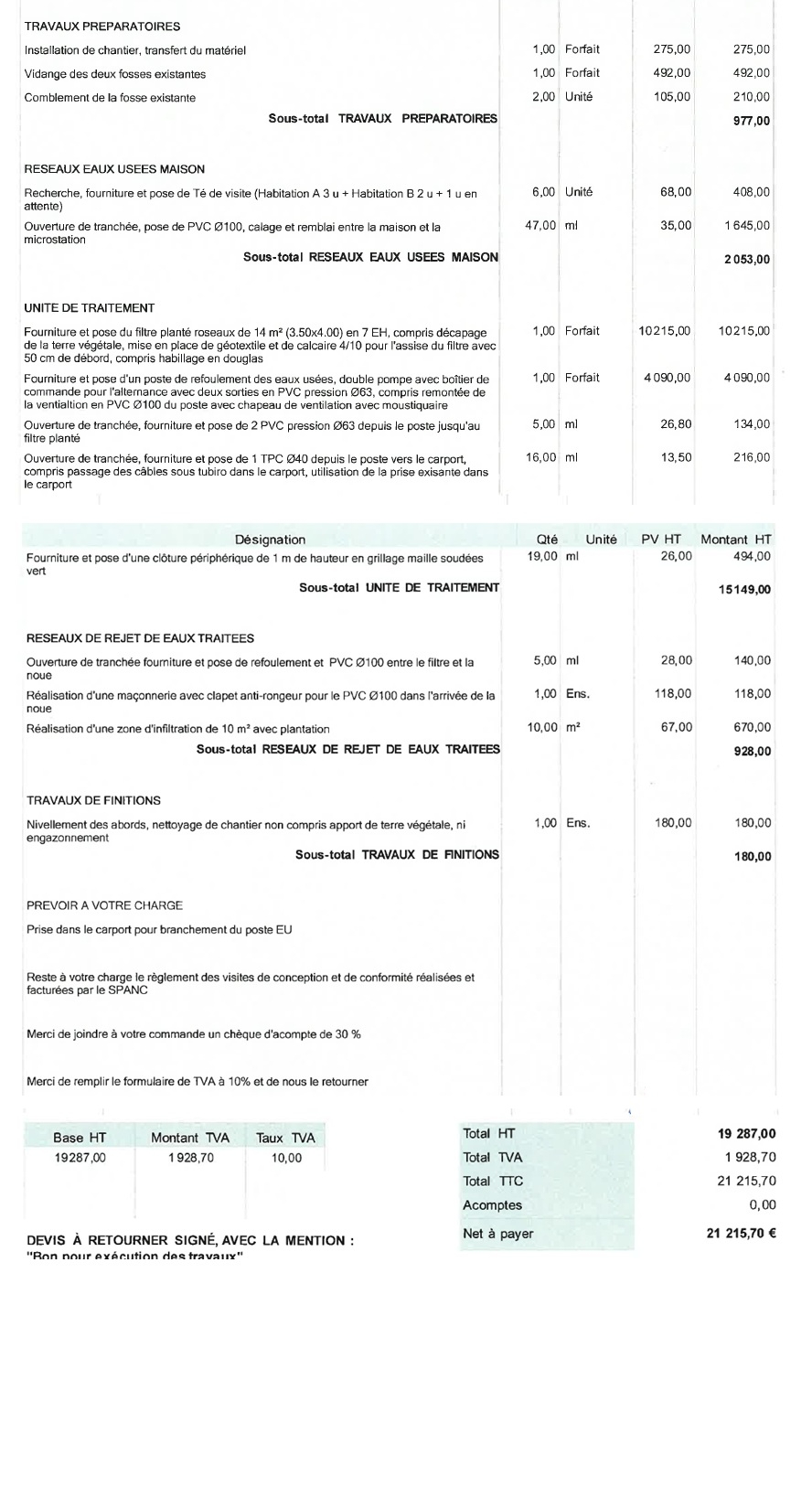

Keskia a écrit :
Je viens de recevoir un devis pour une phyto aquatiris également, 7EH, 21000€  :sweat:
Je voulais profiter de l'éco-ptz ANC de 10K€ mais je m'attendais pas à devoir sortir encore 11K€ de ma poche, j'avais budgétisé 15/16k au total. Je vais faire des devis comparatif et également regarder combien cela me couterait en autoconstruction (pas d'eco-ptez mais comme je possède deja une minipelle et une plaque vibrante ca réduirait le cout j'imagine)
Sinon l'étude préconisait en solution 2 un filtre compact mais je crois que ca revient bcp plus cher sur le long terme. J'ai regardé un peu :
- x-perco C-90 7 EH bicuve
- Eparco écorces de pin 7 EH
- Eparco ZEOLITEPARCO 7 EH
- Tricel Filtro 7
Mais peu d'avis positif sur internet
Hello
J'ai l'impression que ça ressemble à des filtres plantés de roseaux que l'on utilise en assainissement collectif pour de petites tailles (jusqu'à 2000 habitants quand même !). Un guide de conception est disponible ici , c'est vraiment simple comme technologie
Par curiosité professionnelle, pourrais tu me transmettre leur offre stp, que je vois à quoi ça ressemble ?

Keskia
Posté le 14-06-2026 à 21:20:42  profilanswer
https://rehost.diberie.com/Picture/Get/t/521583
Entre temps j'ai pris contact avec une autre entreprise pour avoir un devis comparatif, et j'ai aussi demandé de me chiffrer l'installation d'un filtre compact Eparco écorces de pin 7 EH
Message édité par Keskia le 14-06-2026 à 21:20:54

Posté le 14-06-2026 à 22:43:40  profilanswer
Si tu regardes le guide que je t'ai mis en lien, c'est le même principe légèrement simplifié : 1 dimensionnement à 2 m2/EH, 1 alimentation séquencée avec le poste de refoulement
Ça ne t'aide pas beaucoup pour ton devis  :O , mais ça fonctionne bien en assainissement collectif. Je suis plus mitigé sur le 0 entretien : tu devras faire attention à ne pas jeter lingettes and co, et surtout au coût d'un moment les boues vont s'accumuler et il faudra les curer (c'est prévu pour 10 ans, et ça se fait en collectif à la pelle mécanique)

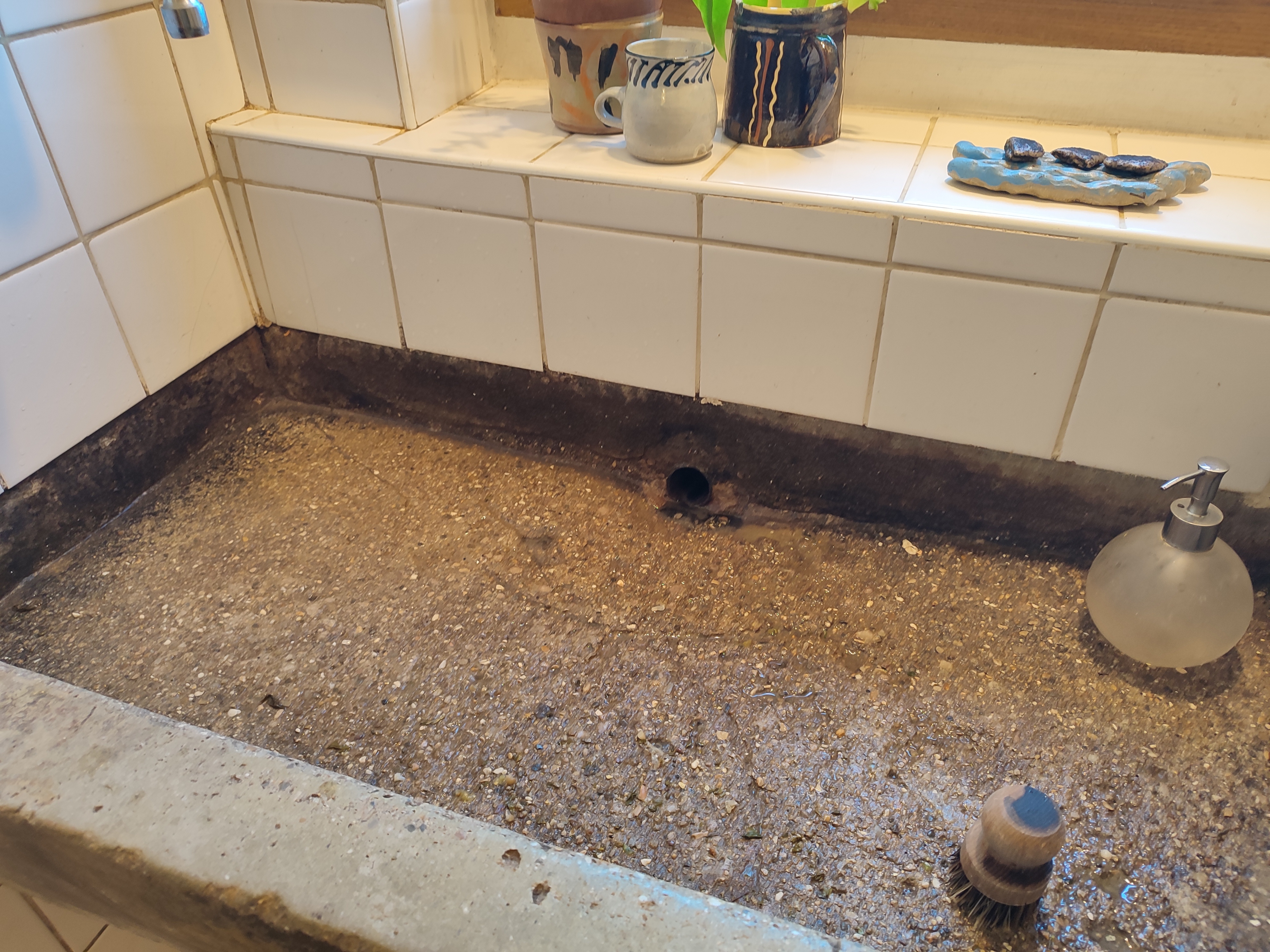

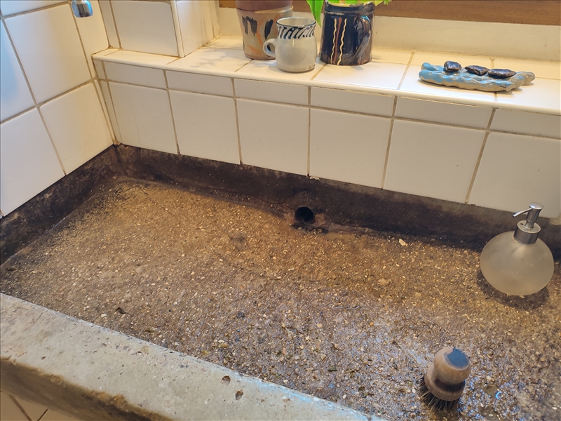

J'ai un évier en ciment avec evac directement a traver lenlur que je veux remplacer par evier avec évacuation standard
Le mur est percé a environ 60cm du sol
Est ce qu'avec cette hauteur je peux faire une evac d'evier et de lave vaisselle ? Ou bien c'est trop haut et je dois recaroter le mur ? (En pierre 1m d'épaisseur...)

nasdak a écrit :
Salut,
https://rehost.diberie.com/Picture/Get/r/521685
le siphon est derrière le mur ?
Si faut caler un siphon en plus de ce coté, ça va faire haut...

nasdak
Posté le 15-06-2026 à 14:01:55  profilanswer
Non pas de siphon du tout pour l'instant...
