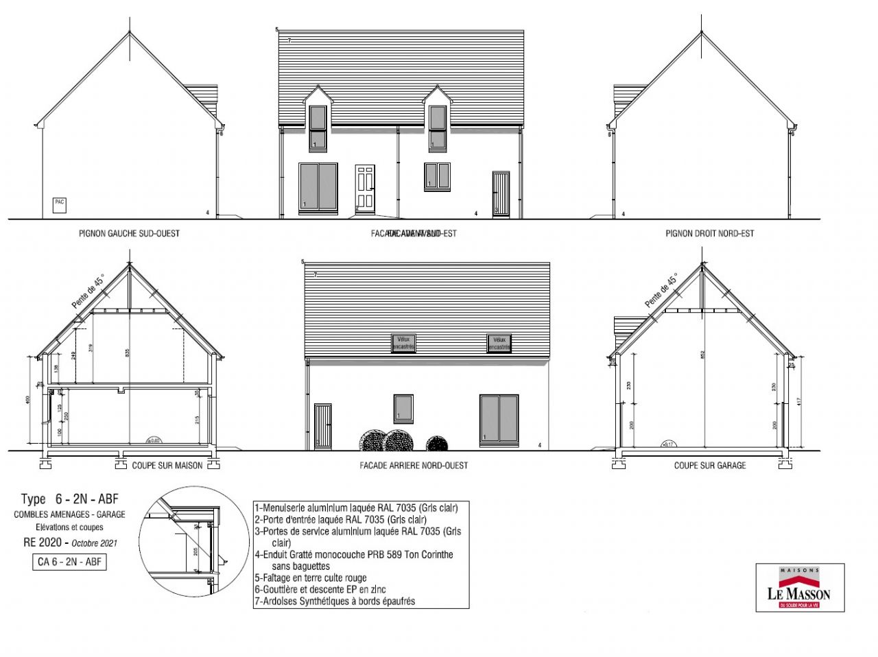

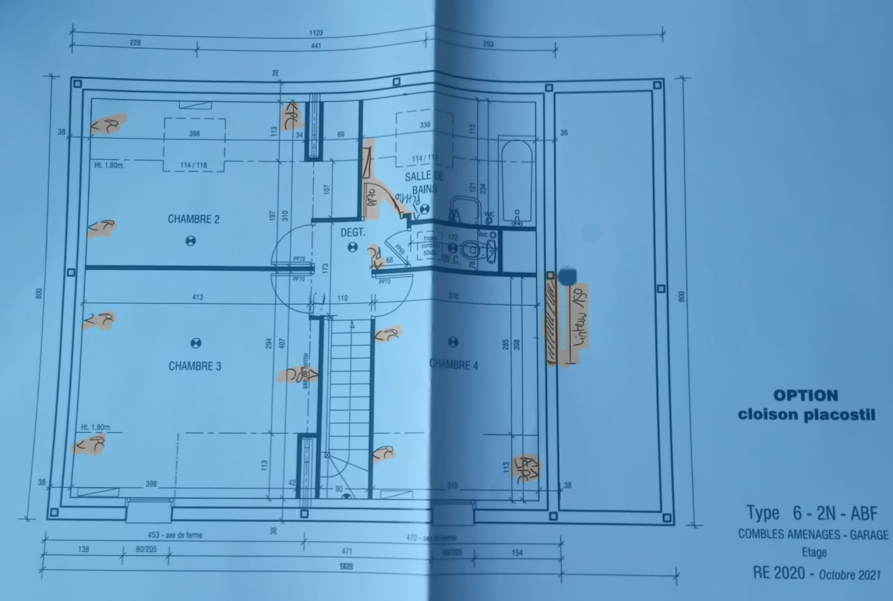

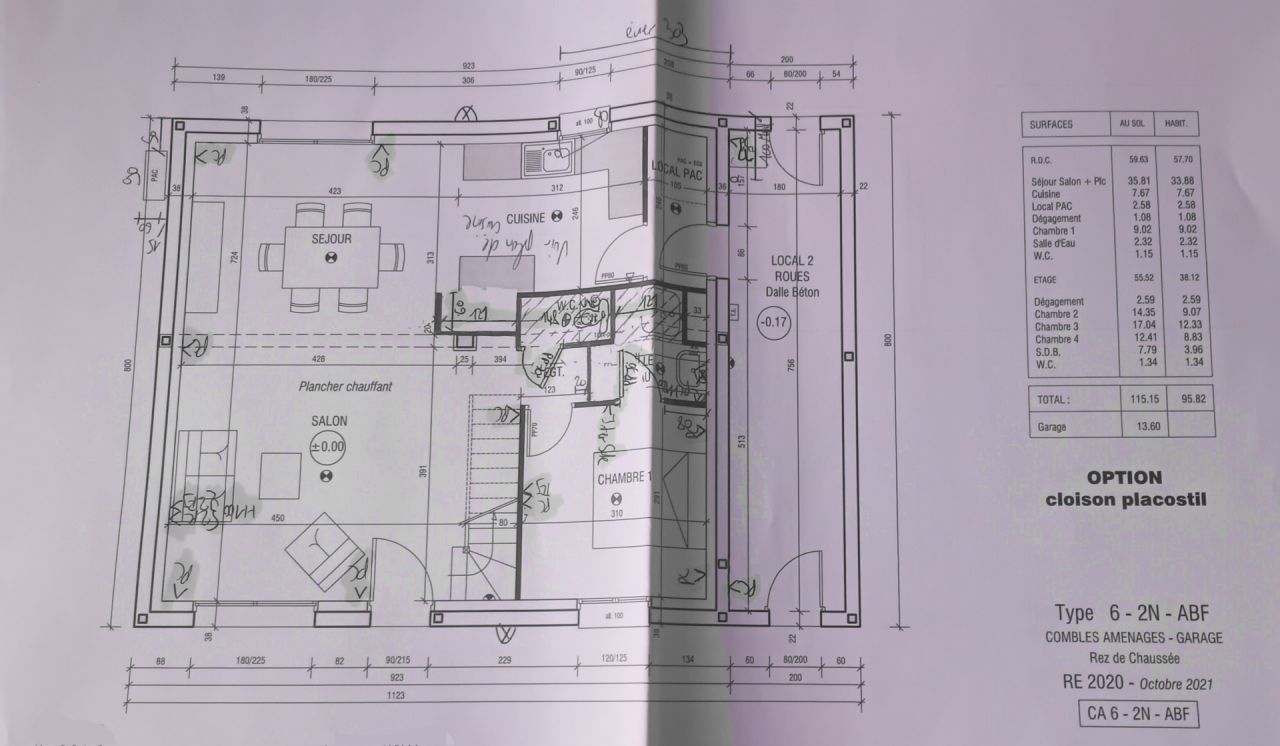

'jour,
Je vous partage la construction de ma maison dans un petit lotissement à Cancale.
Compte du budget global limité et du prix très élevé du terrain, j'ai sélectionné un constructeur CCMI qui propose des maisons sur catalogue, avec une possibilité de faire des adaptations pour correspondre aux critères ABF, au cahier des charges du lotissement, aux contraintes du terrain (garage transformé en local vélos) et à mes besoins (modifications de cloisons, portes...).
Septembre 2025 : réservation du terrain, consultation de 2 constructeurs et sélection de Maisons Le Masson Saint-Malo, signature du CCMI.
Janvier 2026 : dépôt du PC.
Avril 2026 : acceptation du PC.
Mai 2026 : achat du terrain.
Juin 2026 : implantation de la maison et début des travaux.
Budget :
- terrain, 170 000 euros,
- maison, 170 000 euros,
- décoration et cuisine, 20 000 euros.
Descriptif technique rapide :
- plancher bas : hourdis sur vide-sanitaire, isolation PU et chape.
- murs : parpaing, laine de verre GR32 de 140 mm,
- charpente : traditionnelle,
- couverture : ardoises synthétiques à bord épaufrés, gouttières et descentes en zinc,
- menuiseries extérieures : mixtes aluminium-PVC avec volants roulants et motorisés,
- chauffage, ECS : pompe à chaleur, plancher chauffant au rez-de-chaussée, radiateurs à l'étage.
https://media1.forumconstruire.com/photo/large/1989971.jpg
https://media1.forumconstruire.com/photo/large/1989975.jpg
https://media1.forumconstruire.com/photo/large/1989976.jpg
https://media1.forumconstruire.com/photo/large/1989977.jpg
#la2emeconstructiondurat
Message édité par leraturbain le 04-07-2026 à 13:48:59

@leraturbain :
J'ai du mal avec la façade mais les goûts et les couleurs :D .
si vous êtes curieux de détails (forcément subjectifs) dans mon feedback :
=> la structure se prête vraiment à une façade symétrique de mon point de vue. là on dirait qu'on adapte la façade à l'intérieur et la façade rend chaotique au lieu de montrer une harmonie
=> les fenêtres hautes sont en décalage irrégulier, perso j'en décalerai l'un d'elle pour les aligner en terme de distance avec les pignons externes (en accord avec l'ameublement prévu à l'intérieur notamment le lit et l'emplacement bureau)
=> attention au soubassement de la fenêtre : vu que ça donne côté rue ce sera rideau toute l'année pour avoir un peu d'intimité dans les chambres. J'aurais tendance à mettre un verre Sahara à la place d'une vitre transparente pour le dessous : vous avez la lumière et l'intimité :D
Par contre faites gaffe le constructeur à mis "faitage en terre cuite rouge" (première page du scan). Vous la voudrez en anthracite teinté dans la masse sinon ils risquent de repeindre à l'arrache une fois la connerie faite et dans 10 ans tu seras bon pour repeindre ton toit -_-
en plus technique :
=> Essayez de voir si il y a moyen de faire un débord de 25cm aussi pour les fenêtres de l'étage (le crépis va collectionner les tâches d'humidité puis traces de pollens tout le temps autour des fenêtres sinon :/)
=> Vous avez besoin de la pleine hauteur dans tout le le garage ? J'aurais tendance à agrandir la dalle de l'étage du dessus pour agrandir la chambre 4 plus petite et peut être mettre un trappe et une échelle escamotable dans le garage à côté de la SDB pour avoir de la place pour le stockage comme la SDB semble assez grande déjà (cloison de séparation évidemment avec la chambre) :D
=> Tu veux dés que possible des volets roulants externes à tes velux plein ouest pour pas te retrouver dans un sauna
=> Demande une chappe beton pour ton plancher chauffant de l'étage du dessous : il pourra faire le rafraichissement (demande une PAC capable de produire de l'eau froide)
=> Si possible demande l'installation de ventilo-convecteurs à l'étage avec évacuation des condensats : tu auras du frais dans les chambres sur le même réseau que ton plancher rafraichissant. J'ai ça à l'a maison avec une VMC double flux : je maintien 25° quand il fait 42° dehors
=> demande à remplacer la laine de verre par des panneaux de laine de roche : dans 10 ans la laine de verre est foutue sur toutes tes parois verticales et tes combles (elle se tasse). les panneaux de laine de roche durent la vie du batiment :jap:
Bon courage pour le projet ! :D
Message édité par neo world le 04-07-2026 à 15:01:36

Maison le Masson c'est solide, milieu de gamme, j'en ai fait quelques unes pour eux. Bien suivi et bon sav si t'as des soucis.

En passant à Berck j’ai vu pas mal de façades assez similaires (plutôt avec des portes de garage classiques mais avec des décalages non réguliers et le même concept de hautes fenêtres à l’étage réparties de manière irrégulière. Ben en vrai c’est moins choquant que ce que je pensais à partir de la façade simulée. Perso j’aurais pas choisi ce déséquilibre mais dans les faits c’est pas non plus hyper gênant :jap:

Leraturbain,
Dépôt du PC en 2026, mais c'est marqué 2021 sur tes documents ?

On dirait une maison mitoyenne posée sans mitoyenneté non?
Pourquoi ne pas mettre d'ouverture sur le mur sud ouest du salon? (Et idem avec les chambres à l'etage)

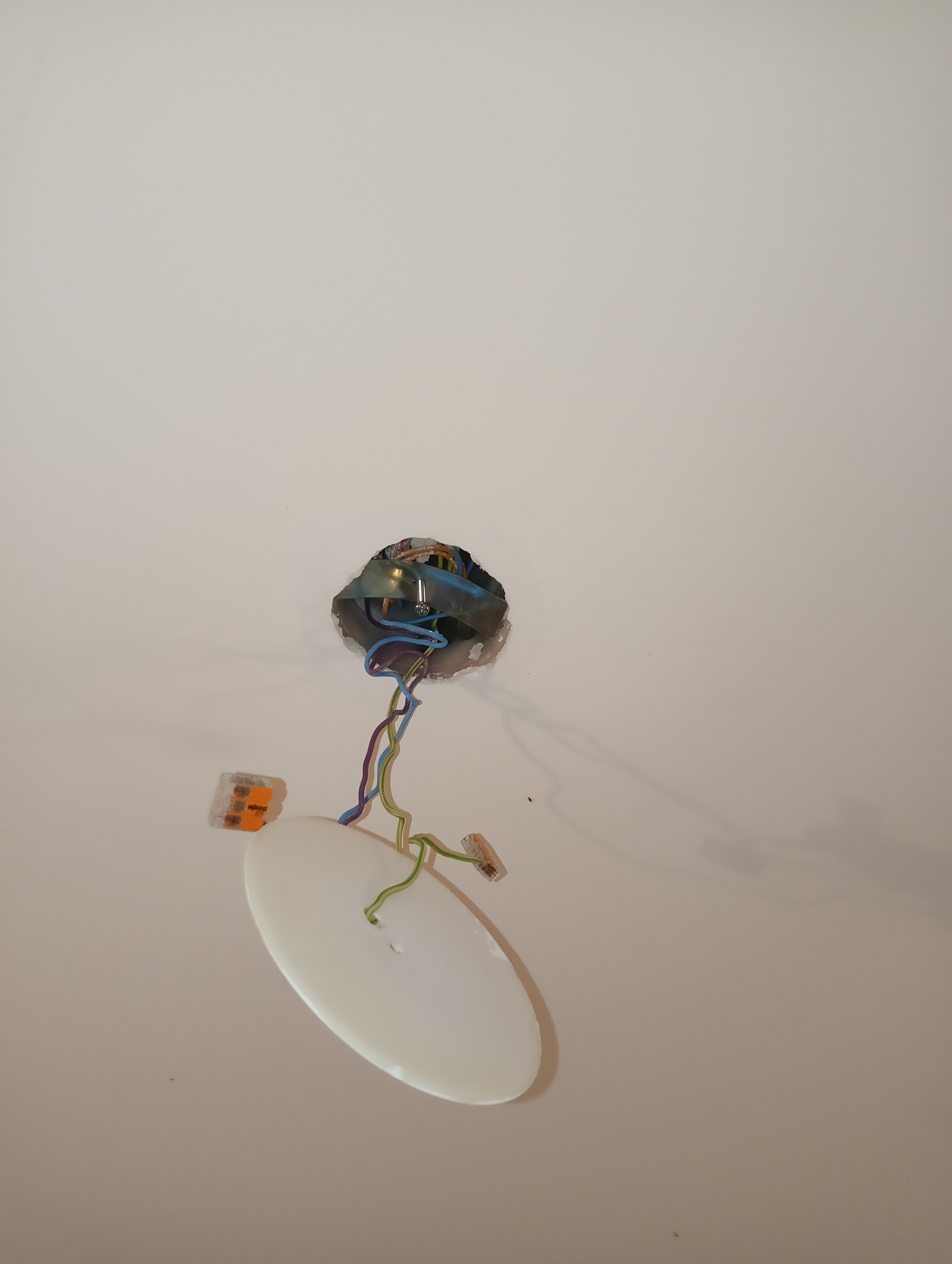

Dites, j'ai un dilemme de petits travaux.
Je veux accrocher des ventilateurs de plafond create, plafond béton au rez-de-chaussée, ils ont créé à la construction une foutue boîte d'encastrement d'un diamètre immense qui sert également de boîte de dérivation.
Le diamètre de la boîte d'encastrement est très légèrement inférieur à l'entraxe des trous du support du ventilateur.
Autrement dit, si je perce à 1 cm du bord de la boîte dans le béton, je sais bien que ça ne va pas tenir.
Que feriez-vous ? Créer une platine plus large que la base du ventilateur pour aller se reprendre dessus, mais avec quel matériau pour que ça fasse propre ?
Accepter de décentrer le ventilateur de la boîte d'encastrement et supporter un décalage entre le couvercle de la boîte et la base du ventilo ?
Dans tous les cas ça va faire dégueulasse :o
https://rehost.diberie.com/Picture/Get/r/527297

Posté le 06-07-2026 à 09:11:24  profilanswer

Acheter une rosace de plafond en bois plus grande que le trou, visser la rosace dans le plafond (faut pouvoir réouvrir), visser le ventilateur sur la rosace.
Après, la rosace en décors lisse, moderne, classique ou rococo, c'est toi qui vois, tout existe.

+1, ce sera le plus simple (et en plus, en prenant une rosace ouvragée ça peut faire un truc très cool avec avec un ventilateur très moderne)...

Pas mieux, une jolie rosace en bois ça sera parfait

Posté le 06-07-2026 à 10:29:43  profilanswer
Hhm merci Pour l'idée.
Il faudrait au moins 20cm de diamètre et une bonne épaisseur pour accrocher le ventilo.
Il y a ça en pin dur amazon, mais avec un bois tendre je me méfie.
Merci pour la suggestion, il me faut une plaque ronde en bois dur de préférence, car j'ai trouvé des choses enfin j'ai peur que ce soit un peu mou pour tenir la masse et les oscillations du ventilateur

Au pire:
- tu achètes une plaque en tole de 3mm d'épaisseur de la dimension qui va bien (20cm x 20cm par exemple)
- tu la perces aux 4 coins pour pouvoir la fixer au plafond + vers le milieu pour pouvoir y fixer ton ventilateur + un au centre pour faire passer le fil d'alimentation du ventilo
- au dessus de la plaque, dans l'axe des trous dédiés à la fixation du ventilateur, tu colles des écrous (qui devront tomber dans la boite de dérivation pour ne pas faire de surépaisseur)
- tu fixes la plaque au plafond avec 4 chevilles
- tu colles la rosace par dessus avec du double face cheap
- tu fixes ton ventilateur à travers la rosace en allant te rependre dans les écrous.
Ca ne te coutera pas trop cher et ça sera joli, mais ça te prendra 2 heures...
