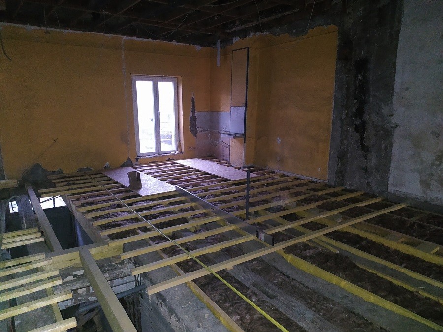

n°64491708
andre1980
Les gros nichons vaincront
Posté le 18-11-2021 à 20:13:34  profilanswer
nraynaud a écrit :
https://www.amazon.fr/51-3-Plancher [...] B00QRCTXR6
vous savez où je peux trouver à peu près le contenu de ce bouquin sans payer 60€ ?
pour l'électricité et la plomberie, je trouve des bouquins qui paraphrasent la norme, mais pour le sol en OSB, je trouve pas les bons mots clef..
Je sais pas ce que tu veux faire mais si tu veux créer un étage en solive et sol en OSB, le site http://boisphile.over-blog.com/ et son forum suffit. Le taulier est une pointure dans le domaine.
Tu trouveras les abaques de solivage, etc...
n°64491778
nraynaud
lol
Posté le 18-11-2021 à 20:27:20  profilanswer
Super merci je vais regarder ça. Je fais une rénovation où j’enlève le plancher existant jusqu’à découvrir les solives. Ensuite je veux re-construire en tenant compte de l’acoustique.
trainoo.com, c'est fini

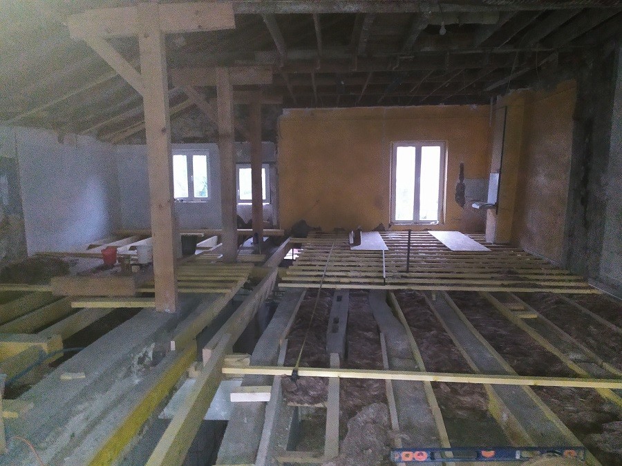

Petites photos de l'avancement du plancher
https://img.super-h.fr/images/a1db6ba0d8b86d87678fbd6c4caceb90.jpg
https://img.super-h.fr/images/883fcee8e84dfa350a9edbe9e568ae3e.jpg

Bon on avance petit à petit sur nos projets de travaux. Globalement :
- pas trop d'ennuis avec la mairie côté PLU pour faire les ouvertures de velux et sur la façade
- architecte très dubitatif de l'existence de planchers de moins de 20cm d'épaisseur (on essaie toujours de déposer deux dalles bois existantes pour passer un dernier étage sous combles à 1.9m au lieu de 1.7m sans diminuer là hauteur sous plafond des étages inférieurs)
- solutions planchers collaborants / autoportants plutôt pas mal mais : valider l'impact pour les murs extérieurs.
Ça va se jouer avec un bureau d'études pour la faisabilité des changements de planchers vis à vis de l'existant
Ça aurait été tellement plus simple si on était pas en limite de hauteur de construction. C'est parfois des emmerdes un terrain en pente en fait [:tinostar]
