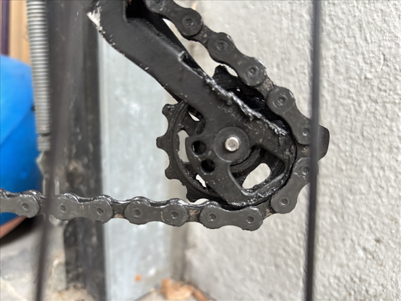

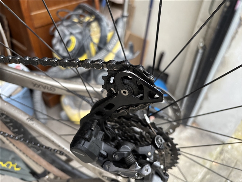

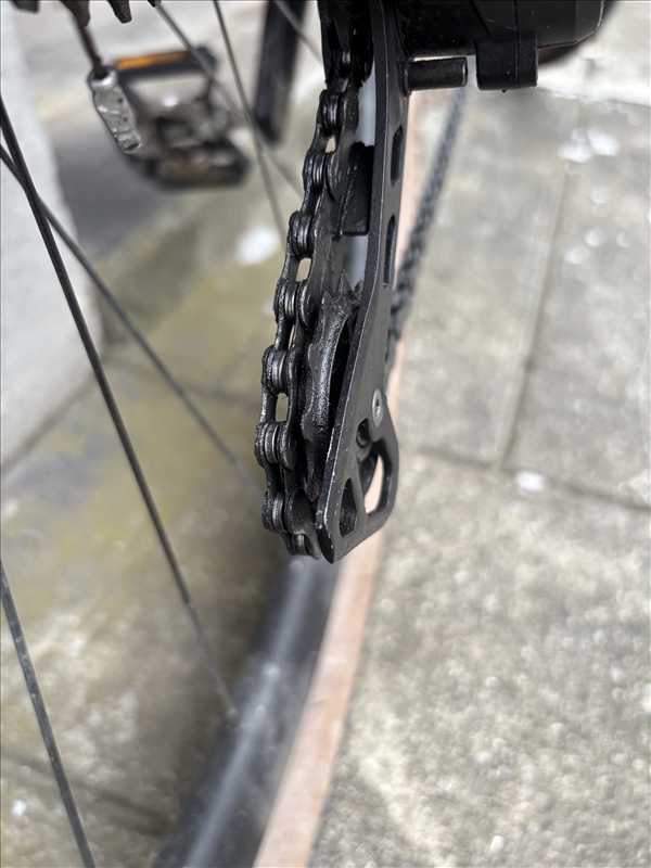

Salut,
Ca doit faire 2 semaines que ma chaine n'arrête pas de sauter du galet du bas pour se positionner sur le support de galet. Je la repositionne mais au bout de 5 min cela se repositionne sur le support :
https://rehost.diberie.com/Picture/Get/r/317321
https://rehost.diberie.com/Picture/Get/r/317320
]https://rehost.diberie.com/Picture/Get/r/317319
C'est un dérailleur Grx-812, pensez vous que cela soit réparable? Je peux tordre le support ? Ou faut-il changer la pièce du support ? Tout le dérailleur?

est-ce que le galet tourne bien ? j'ai eu le cas où les galets étaient tellement encrassés qu'ils tournaient mal, ça faisait dérailler la chaîne en pédalant à l'envers ou en roue libre

Posté le 26-09-2024 à 10:09:01  profilanswer
Soit la chaîne n'est pas de bonne largeur, soit ton galet bas est rincé, soit il a été remplacé par un modèle pas compatible.
J'ai eu le même souci, mais plutôt le galet haut :
1) sur mon vélo A, quand le galet était mort (ça se voit visuellement, les dents sont limées)
2) sur mon vélo A, quand j'ai remplacé le galet par un modèle de génération différente (Dura-Ace 9000 vs Dura-Ace 9100, même nombre de vitesses mais chape/galets différents)
3) sur mon vélo B, quand j'ai mis une chaîne 11 vitesses dans un dérailleur 10 vitesses (chaîne plus fine = dès que je croisais un peu gros plateau, elle sautait entre la chape et le galet)
PS : ça ne résoudra pas ton problème, mais pense à nettoyer ton dérailleur... ça me semble très chargé en huile tout ça ;)
EDIT : très bonne remarque de Kalymereau, faut pas que le galet "force" pour tourner.
Message édité par rody83 le 26-09-2024 à 10:10:07

ll PALA ll a écrit :
Salut,
Dans le sens de pédalage ou en rétropédalage ?

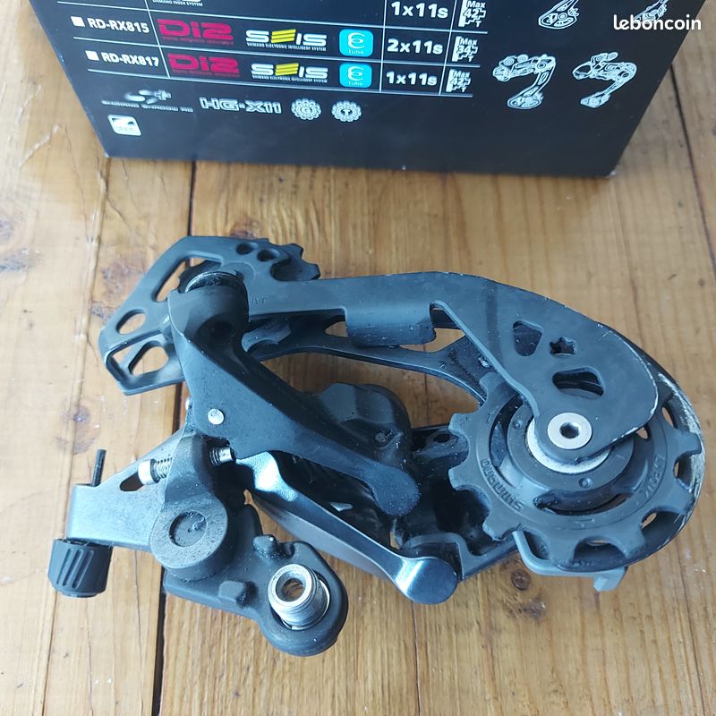

Ceci dit, je suis étonné que le rebord de la chape (à droite) ne soit présent que d'un côté, sur la plupart des dérailleurs y'en a un de chaque côté, justement pour éviter ce cas de figure...
https://img.leboncoin.fr/api/v1/lbcpb1/images/1c/cd/cc/1ccdcc77fca22d67619cd562d0b6f48aa43aecb7.jpg?rule=ad-large
Si je compare avec une photo d'un autre GRX812, il manque un bout sur le tien on dirait :??:
A mon avis t'es bon pour remplacer la chape interne (côté cassette), le problème vient probablement de là.

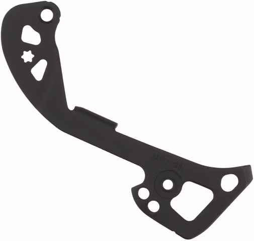

EDIT : sur une photo de la pièce de profil c'est net (cf ta photo n°2)
https://www.bike-components.de/assets/p/i/640x480/179520.avif

Effectivement, on dirait qu'une partie s'est cassée, je ne m'en était pas rendu compte.
On le voit bien sur ce schéma https://www.purebike.fr/chape-inter [...] -xt-m8000.
https://www.purebike.fr/images/products/800x600/368658.jpg
Merci pour le retour ! Je commande la pièce !
