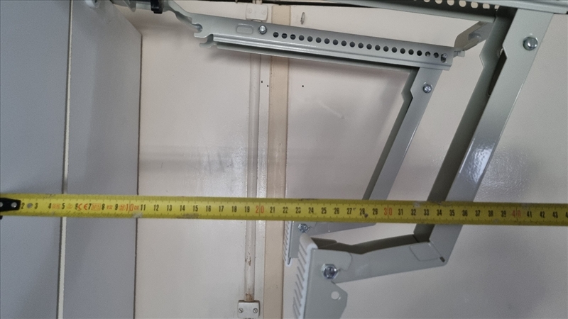

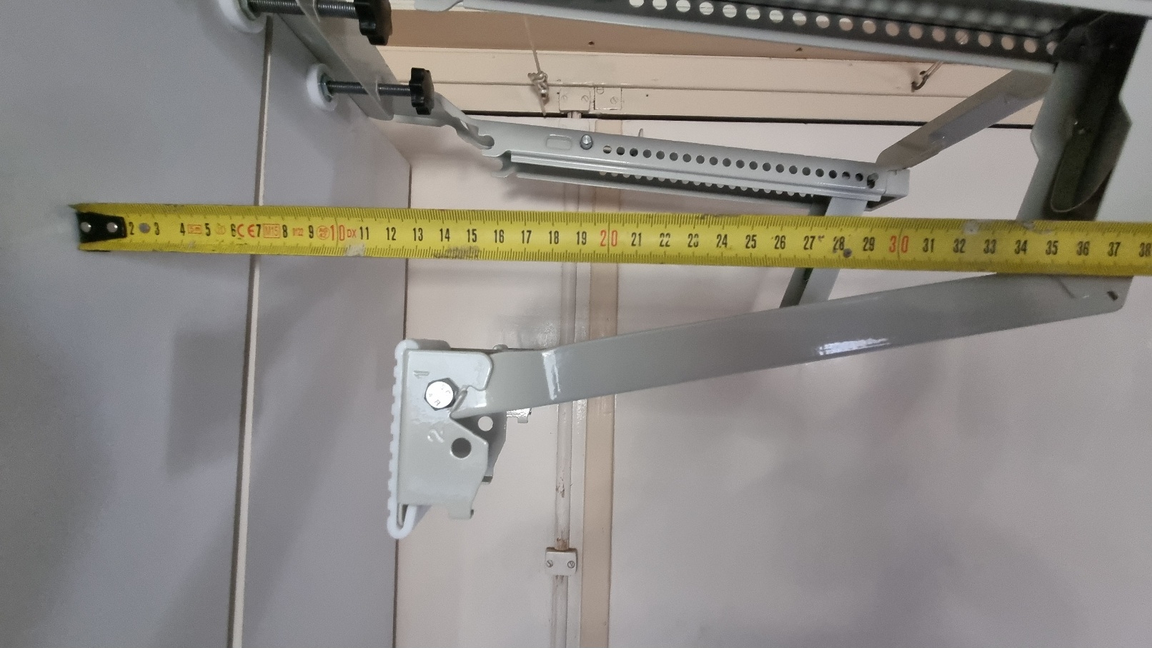

hawkins
Posté le 02-06-2026 à 15:16:22  profilanswer
Installer une clim mobile split, faut en parler ici ou sur constuire / reno ?
Je vise un portasplit. L'installation elle même est hyper simple : https://www.youtube.com/watch?v=Q3jfzKgShY8
Mais...J'ai une particularité c'est que à la fenetre en question j'ai une gouttière juste en dessous. Exactement entre la chambranle basse de la fenetre et le début de la gouttière y'a 20cm. Il faut évidemment que le système prenne appuie sur le tour de fenetre et le mur, sans toucher la gouttière.  Assez compliqué d'avoir des mesures du système façon jambe de force, qui est d'ailleurs dispo en taille de jambes normales et "petites jambes". Tout est une question d'angle à la con  :o Sur le mode d'emploi je vois
https://i.imgur.com/9BraH2k.png
et voila la fenetre en situation
https://i.imgur.com/MTxPpw9m.jpeg
https://i.imgur.com/Qp7RiQvm.jpeg
D'un côté quand je regarde les 2 pieds fournis je me dis y'a bien un des 2 ça doit passer, de l'autre je me dis que je vais devoir bricoler, peut être réhausser sur la fenetre pour que mes jambes reposent bien sur le mur...Qu'en pensez vous ?
Merki
Men are brave

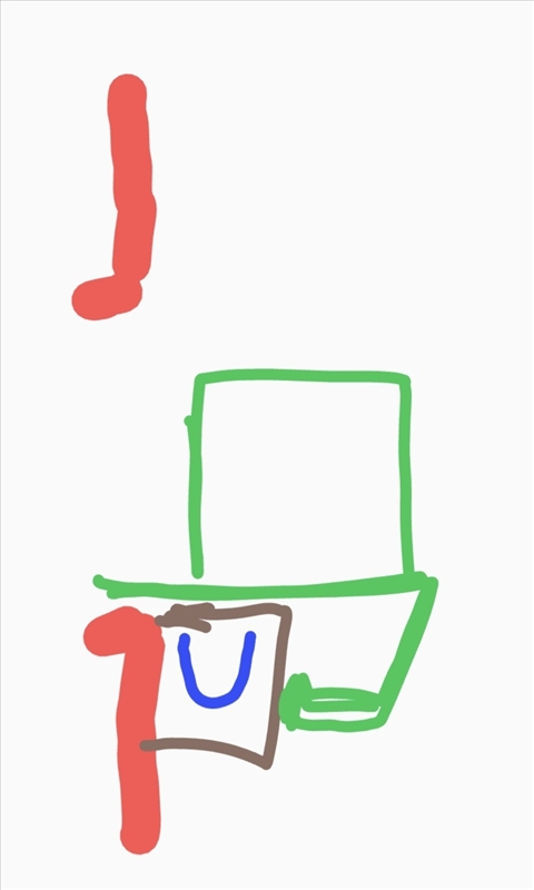

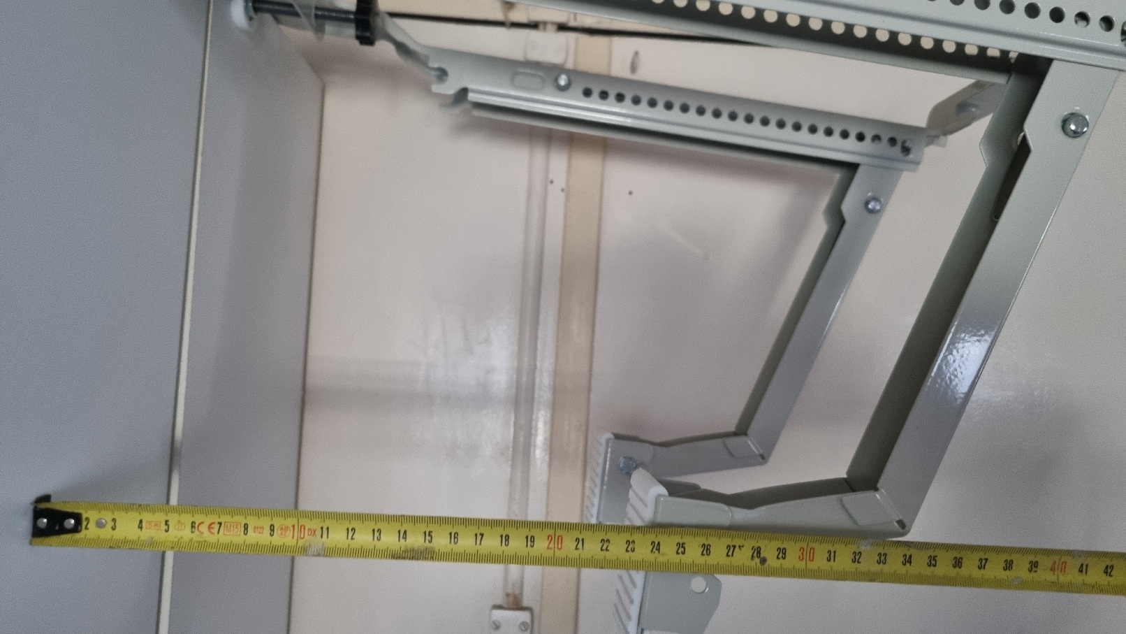

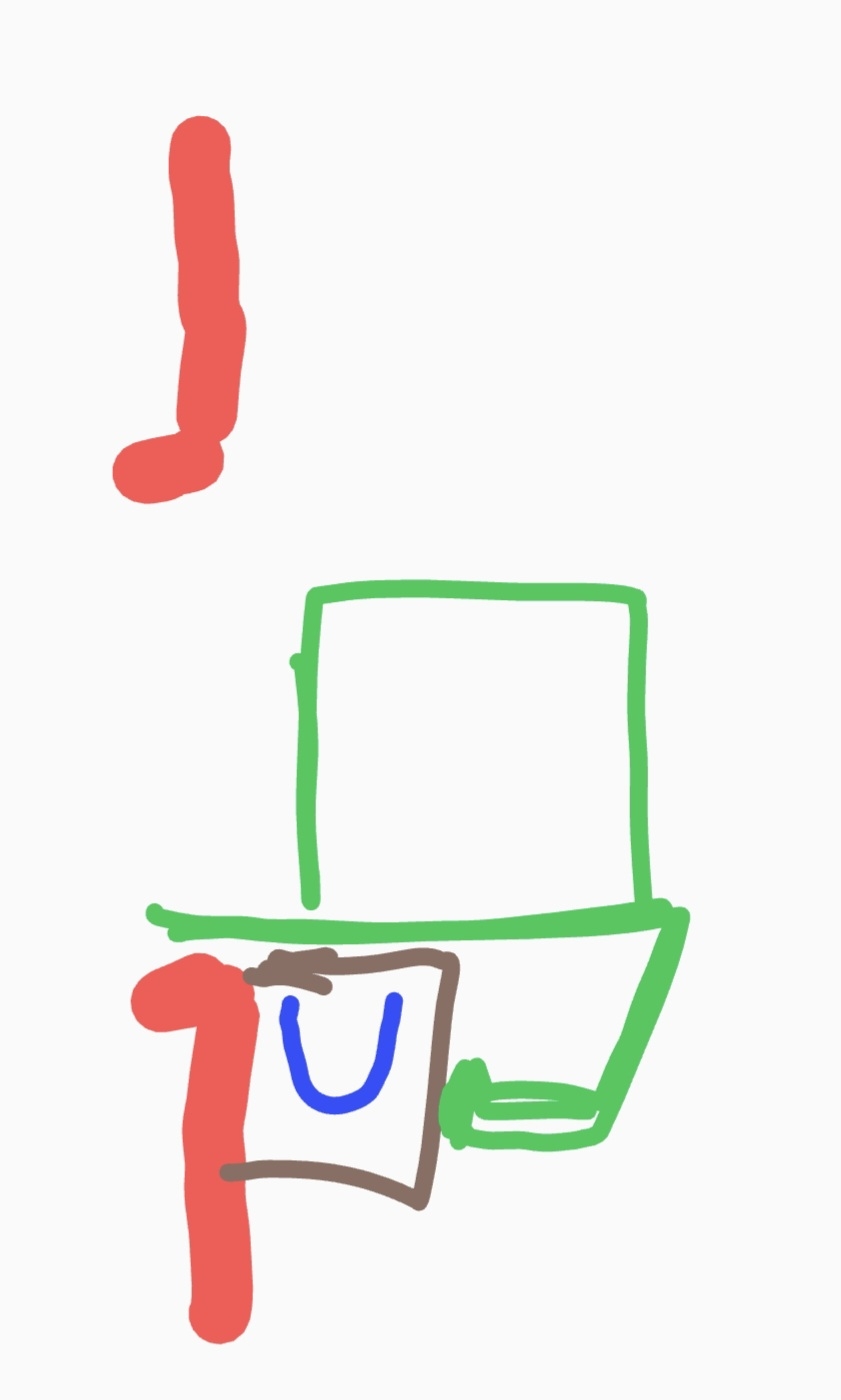

A mon avis tu peux faire rapidement un U en bois avec trois planches qui enjambe la gouttière. L'appui des jambes du portasplit se fera sur le bois et suffira à le plaquer au mur.
En bleu la gouttière,  en maron le bois, en vert la clim et son support :
https://rehost.diberie.com/Picture/Get/r/518674

hawkins
Posté le 03-06-2026 à 10:38:07  profilanswer
Tu peux expliciter un peu ? De ce que je comprend ça fait quand même un gros déport à faire du mur ...en gros carrément un U inversé, pris en sandwich entre l'intérieur de la fenêtre et la gouttière ? Car il fait évidemment s'assurer que le split ne puisse en aucun cas tomber, et que ce soit a peu près résistant à l'eau (contreplaqué marin ? ). Le risque c'est la chute du split sur une bagnole  :O
Si possible j'aimerais utiliser le support officiel si possible mais leur service client à pas l'air très réactif pour donner les vraies dimensions.
Men are brave

frederiko1
Terminatux was right
Posté le 03-06-2026 à 13:50:48  profilanswer

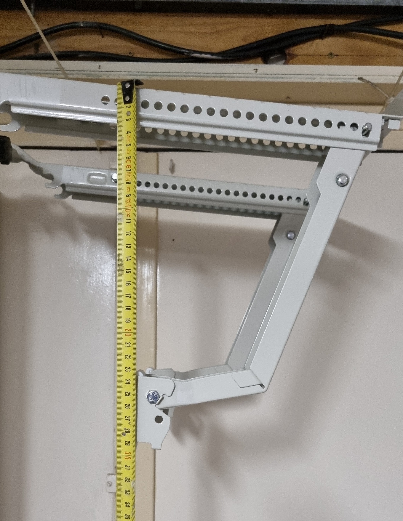

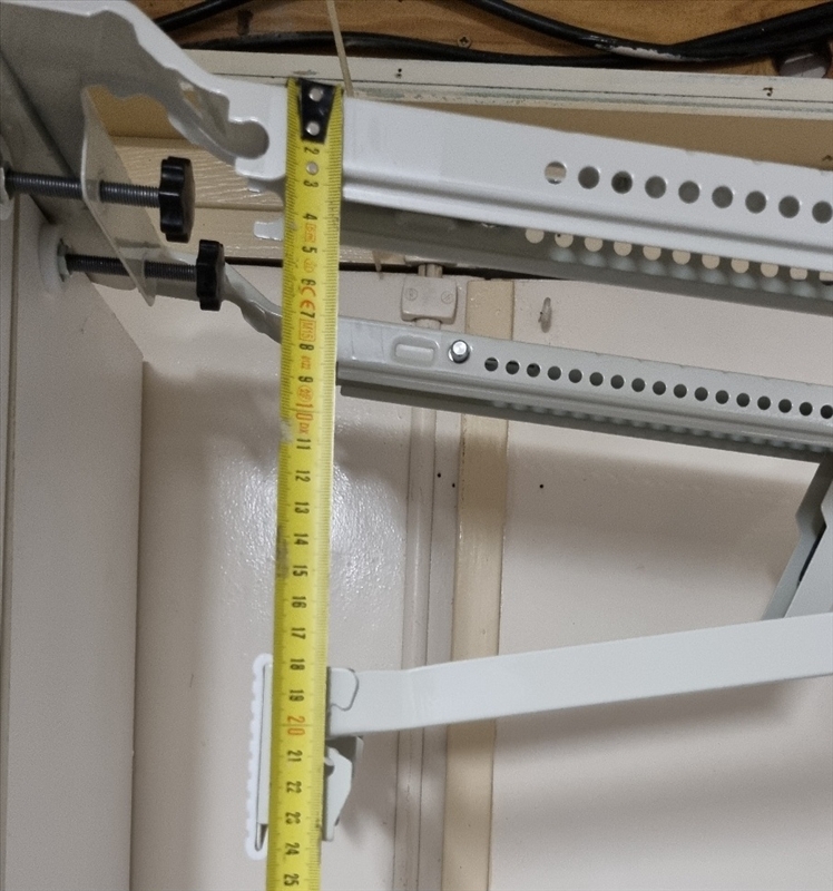

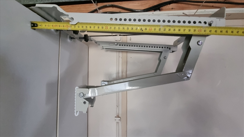

Tu ne te déporte que de la largeur de la gouttière.
Le split est attaché par un filin acier au bloc in.Tu peux ajouter une autre sécurité.
Pour le U, tu pourrais aussi plier une plaque de métal.
J'ai ce modèle. Si tu veux une dimension, tu me dis laquelle et je regarde.
n°74760900
hawkins
Posté le 03-06-2026 à 14:00:48  profilanswer
Du mal quand même à visualiser, une vue de profil de ce que tu proposes comme solution m'aiderais peut être ?
Si je prend leur doc, je viens de mettre en couleur les dimensions qui m'aiderais
https://i.imgur.com/k2fdswp.jpeg
Comme c'est modulable, ces dimensions changent en fonction du nombre crans qu'on met (système de goupilles il me semble). En gros si dans une configuration j'ai moins de 20cm entre le support haut et les pieds qui reposent sur le mur, c'est gagné pour utiliser soit les pieds stantards soit les pieds "petits" (qui sont fournis aussi). Sur le schéma propriétaire mon impression serait que la configuration numéro 2 doit marcher car les pieds descendent très peu sur le mur.
Merci beaucoup.
Men are brave
n°74761636
frederiko1
Posté le 03-06-2026 à 16:01:04  profilanswer
Merci beaucoup.
euh... c'est une vue de profil  :D
Je mesure quand je suis chez moi.
n°74761709
hawkins
Posté le 03-06-2026 à 16:14:26  profilanswer
ah putain j'avais donc en effet rien capté au dessin, le trait rouge étant le mur  [:megoced] quel boubourse. en effet, ça me donne reflexion sur le type de truc que je peux faire. L'ideal serait que ce la boite en marron sur le schéma vienne s'implement s'enclencher dans le rebord de fenetre. Tout serait 100% démontable. Faut que je fasse des schéma jusqu'à arriver au bon truc, mais ça veut dire que dans tous les cas le portasplit est possible à installer. T'en est satisfait au moins toi ?  :D
Men are brave

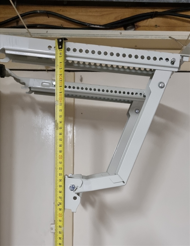

Je n'en ai pas encore eu vraiment besoin. Mais c'est une "vrai" clim donc je pense, avec l'appui des avis internet, que çà va bien faire le job.
n°74762566
frederiko1
Posté le 03-06-2026 à 19:12:26  profilanswer

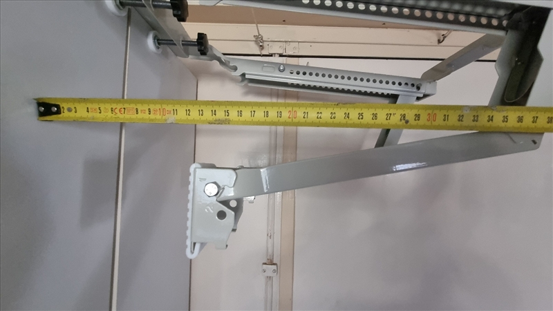

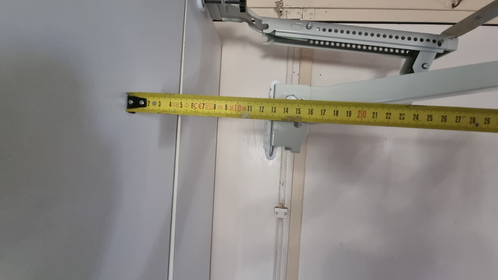

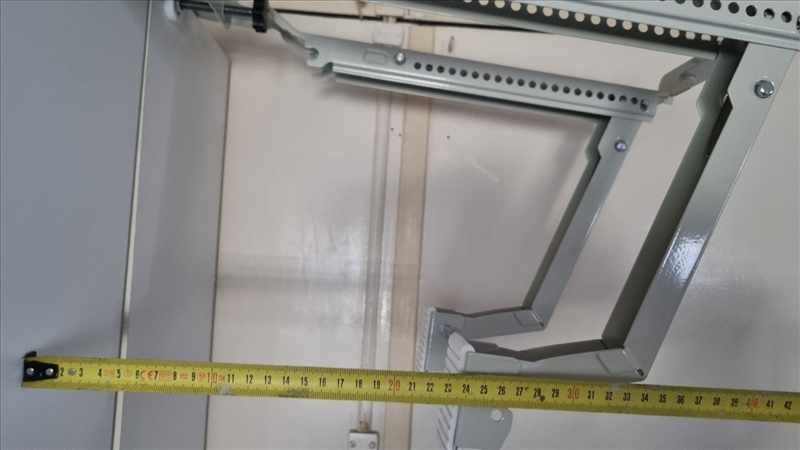

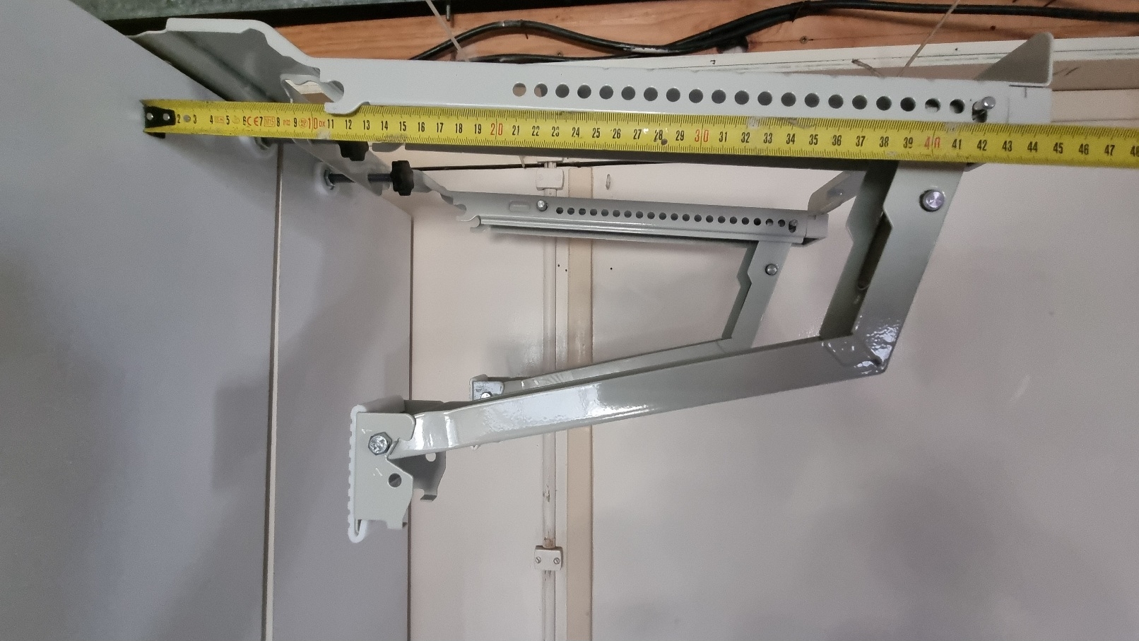

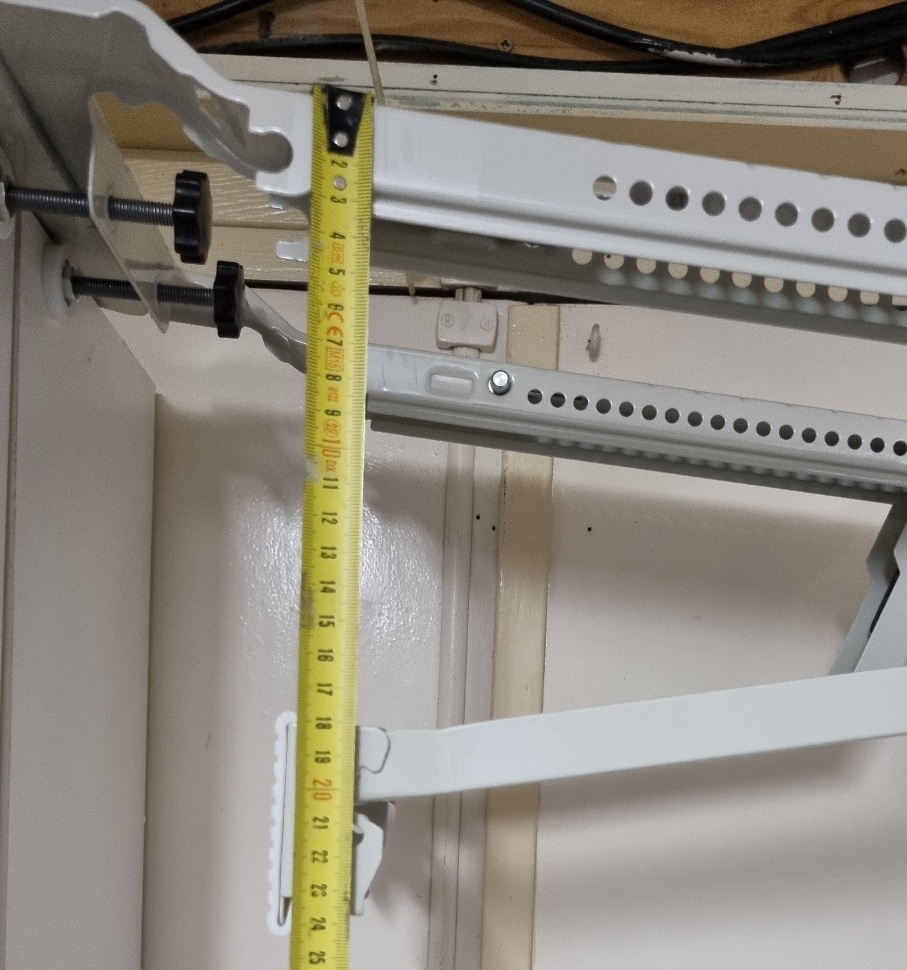

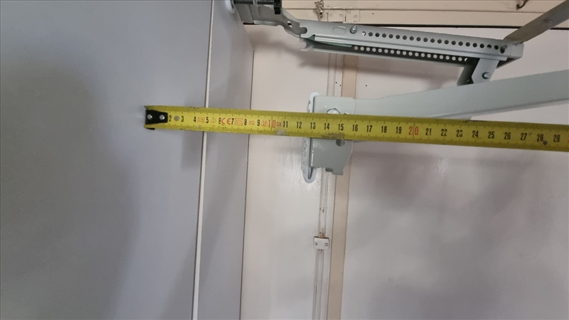

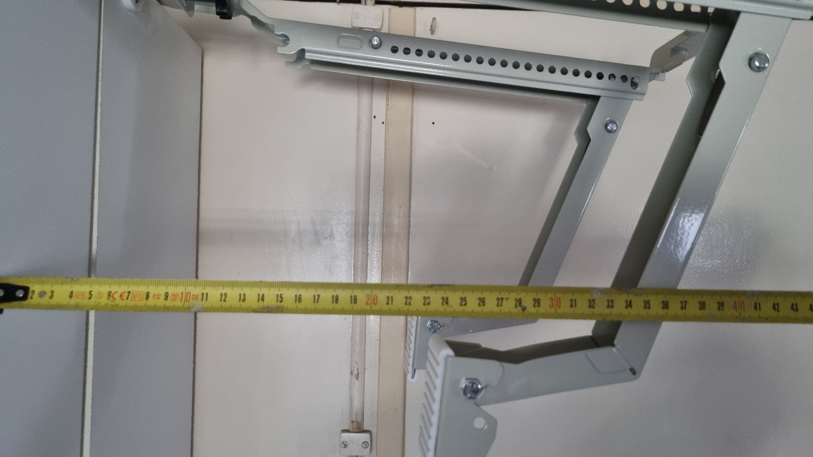

J'espère que çà te permet de voir les solutions :
avec les grandes jambes et les petites.
https://rehost.diberie.com/Picture/Get/r/518858
https://rehost.diberie.com/Picture/Get/r/518859
https://rehost.diberie.com/Picture/Get/r/518860
https://rehost.diberie.com/Picture/Get/r/518861
https://rehost.diberie.com/Picture/Get/r/518862
Message édité par frederiko1 le 03-06-2026 à 19:13:10

Ok je viens de regarder ...et on a du mal a se comprendre, il me faut avant tout la distance verticale puis qu'il me faut que les pieds qui reviennent sur le mur arrivent juste au dessus de ma gouttière.
Les distance là quoi
https://i.imgur.com/ni4Qxop.jpeg
https://i.imgur.com/qc2hkGt.jpeg
A vu d'œil sur cette dernière photo / configuration ça doit marcher avec ma fenêtre / gouttière...reste à confirmer si tu peux  je fais un virement PayPal pour des Paix dieux bien fraîches :D

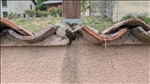

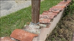

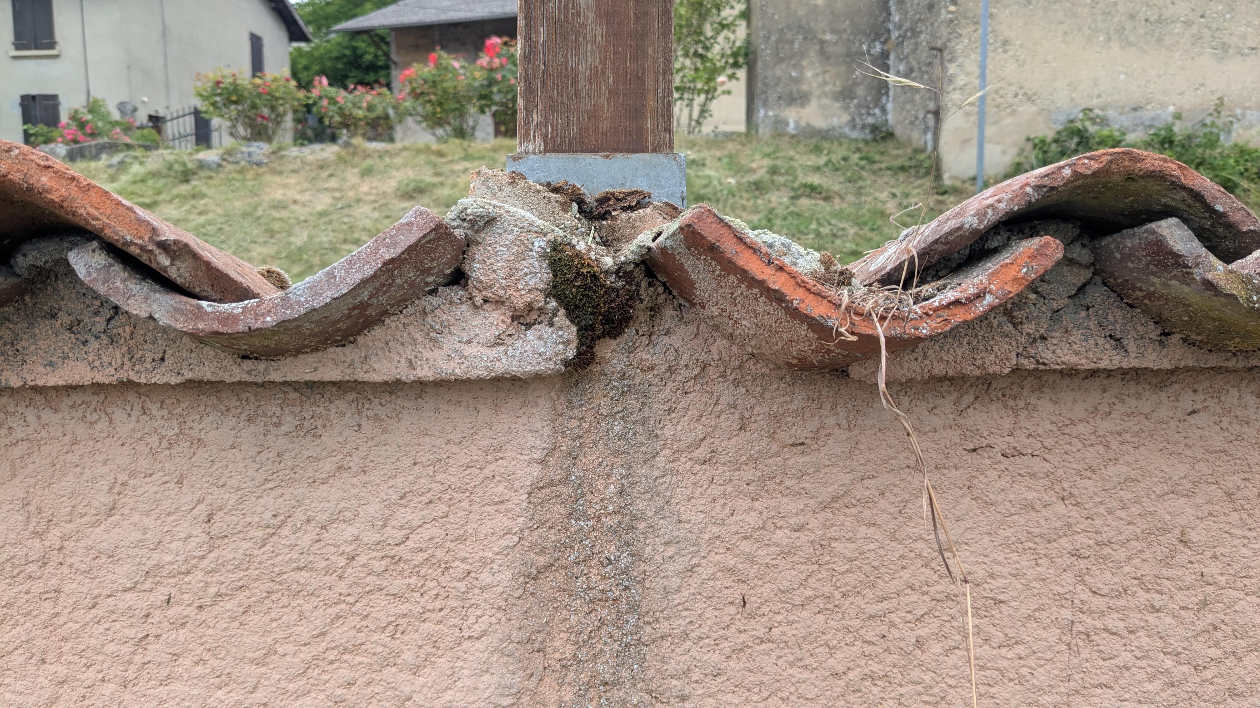

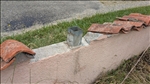

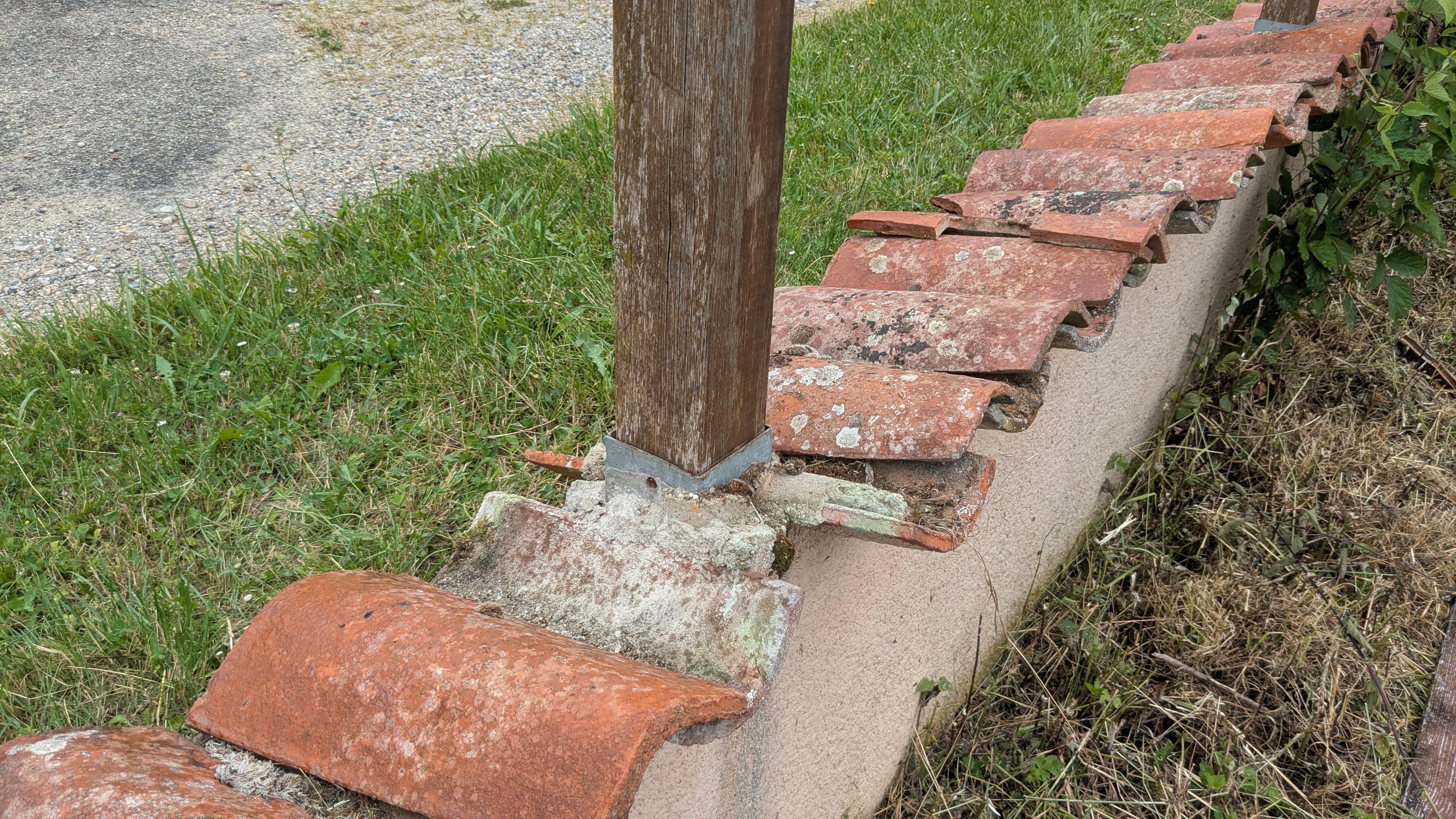

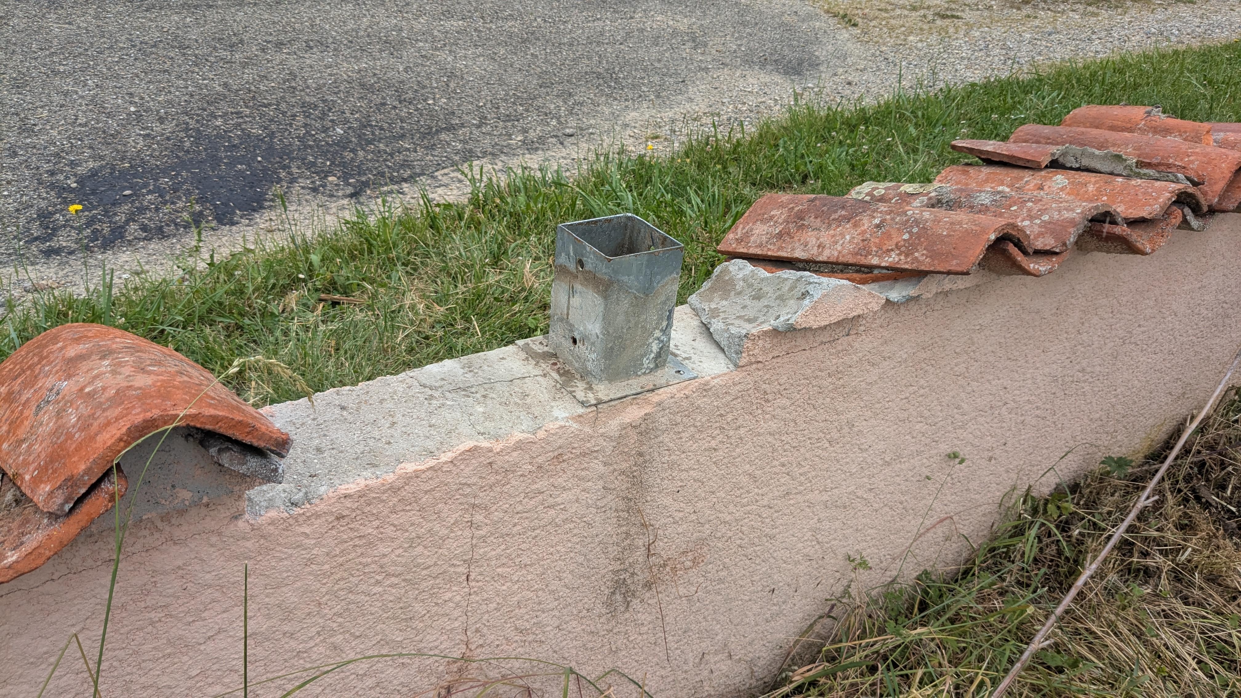

bonjour bonjour.. j'ai commencé à refaire ma barrière en bois car il commence à être vermoulu, et forcément je vais de surprise en surprise :') j'ai acheté le bois nécessaire (déjà, l'espacement de mes poteaux n'est pas identique, parfois 215cm parfois 193, jamais de 200cm)
Tout d'abord, j'ai retiré 'toutes' les vis visible +/- et toujours impossible de retirer un ancien poteau
Afin de savoir si y'avait pas d'autres vis plus bas je me suis amusé pendant 2h à couper le poteau et à percer + ciseau à bois afin d'extraire le bois de la platine, et bingo y'avait bien 2 vis supplémentaires en profondeur
Je me suis résolu à défoncer tuiles(+mortier) avec un burin pour retirer les deux vis mais voilà le carnage, ça fend tout
Sur un autre poteau j'ai pu retirer les vis mais ensuite impossible de retirer le poteau de la platine, avec le temps le bois s'est bien gonflé (peut-être qu'en insistant ça aurait fini par partir, en attendant j'ai retiré la platine et à coup de marteau j'ai pu retirer le poteau en bois)
Les platines en place ont 6 trous (3+3 à l'opposé) et elle sont fixées sur les deux trous du milieu. Sur toutes les platines que je vois en ligne il n'y a que les 4 trous aux coins. Des platines avec 6 trous ça a existé ou vous pensez que ça avait été percé après coup?
J'en viens donc à vos avis sur comment limiter la casse (sachant que je ne n'ai pas de tuiles pour remplacer :p)
1/ 'évider'/ retirer le bois de chaque platine et couper les vis du fond pour mettre les nouveaux poteaux => je ne pourrai fixer les nouveaux que via 2 vis et pour retirer le bois d'un poteau faut bien 1h minimum (j'en ai 25)
2/ couper net les tuiles/mortier avec une disqueuse pour pouvoir retirer les vis puis tenter de retirer le poteau en gardant le socle
3/ virer toutes les tuiles et mortier pour repartir de 0, ce qui permettrait de : remettre les platines à 90° pour pouvoir dans le futur remplacer facilement les poteaux, mettre un espacement de 200cm entre les poteaux (sauf sur le dernier vu que le muret ne fait pas 200*x cm)
merci
https://rehost.diberie.com/Picture/Get/t/519013
https://rehost.diberie.com/Picture/Get/t/519012
https://rehost.diberie.com/Picture/Get/t/519014
merci
Tu tiens au rendu visuel avec les tuiles ?
Sinon solution 3 avec couvertines sur le muret (t'as quelle longueur de muret ?)

the_skwi
Posté le 04-06-2026 à 18:18:27  profilanswer
Le rendu était sympa mais ça sera surement plus réaliste de partir sur des couvertines, doit y avoir un peu plus de 40mètres à faire

Nouvel essai :
https://rehost.diberie.com/Picture/Get/r/519105
https://rehost.diberie.com/Picture/Get/r/519106
n°74767491
hawkins
Posté le 04-06-2026 à 22:05:46  profilanswer
Voillaaaa
La première image donc ça passe pas avec la gouttière. La deuxième ça passe tout juste. Doit y avoir d'autres positions plus courtes encore car sur les photos la goupille est pas au point le lus court. Mais c'est hyper encourageant, merci. Je pense l'acheter ...le tout étant de trouver du stock quelque part  :lol:
