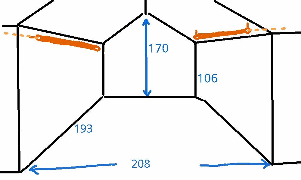

Ola todos !
Je veux mettre 2 plaques au dessus de mon plafond (via les combles) pour y fixer un ventilateur de plafond ( le but etant de faire porter le poids sur ces plaques et pas sur mon plafond placo.
Ventilo de 6kg + vibrations
Plaques de 30*30
Vaut il mieux utiliser du contreplaqué ou de l OSB, ou pas de grande difference ?
Merci :)
n°74715454
Hegemonie
Posté le 25-05-2026 à 17:06:03  profilanswer
Pourquoi aussi petit? Tu as de quoi le faire tenir avec cet entraxe?
Sinon dans cet usage pas de grande différence.
Je vais essayer de faire du 50*40 mais possible que je n arrive pas a glisser la planche vu que c est exigu.
Je vais visser 2 plaques ensemble, de dimension differents pour que ca repose sur les rails du placo.
Et je viendrais visser le support ventilo par en dessous

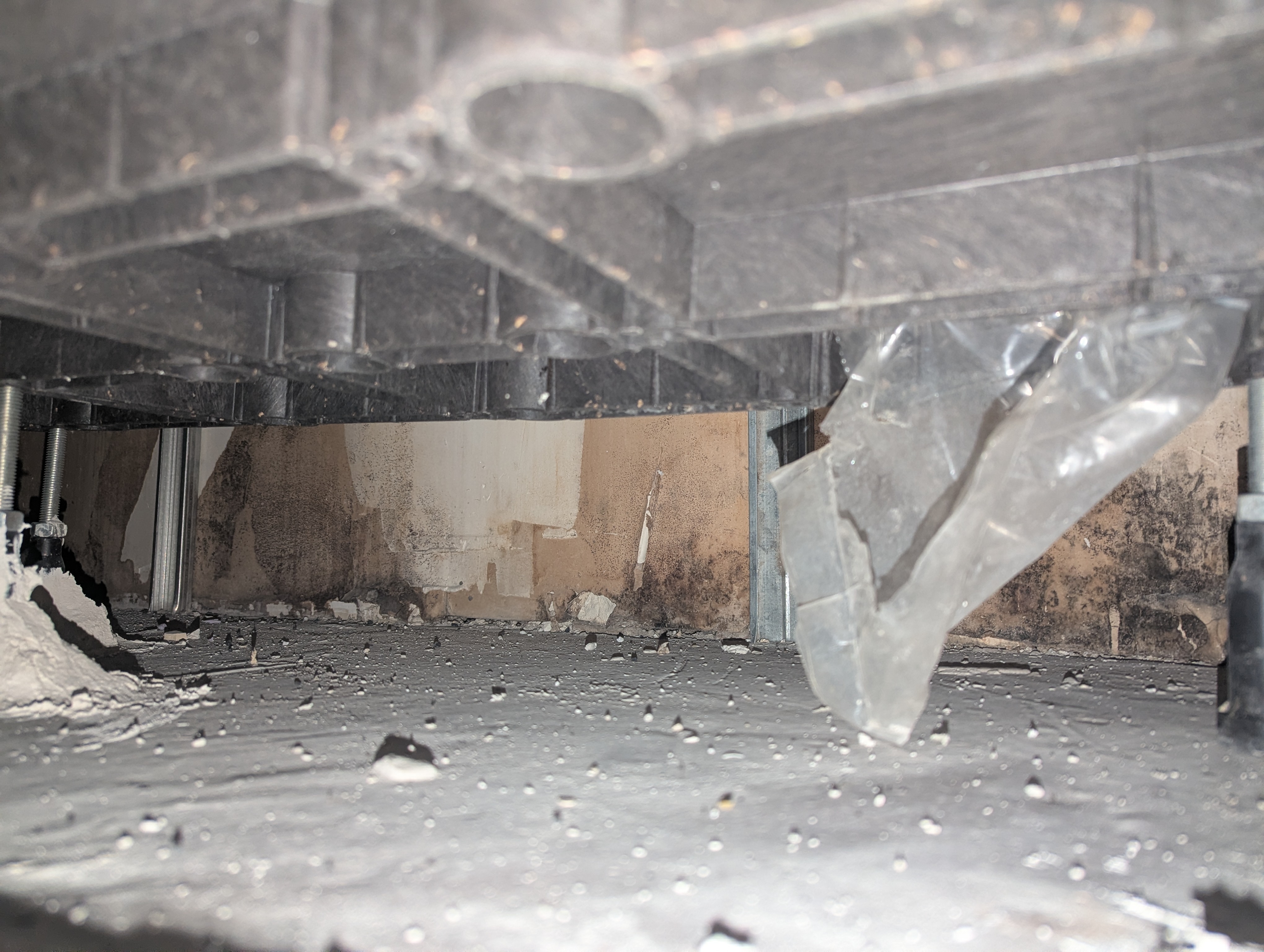

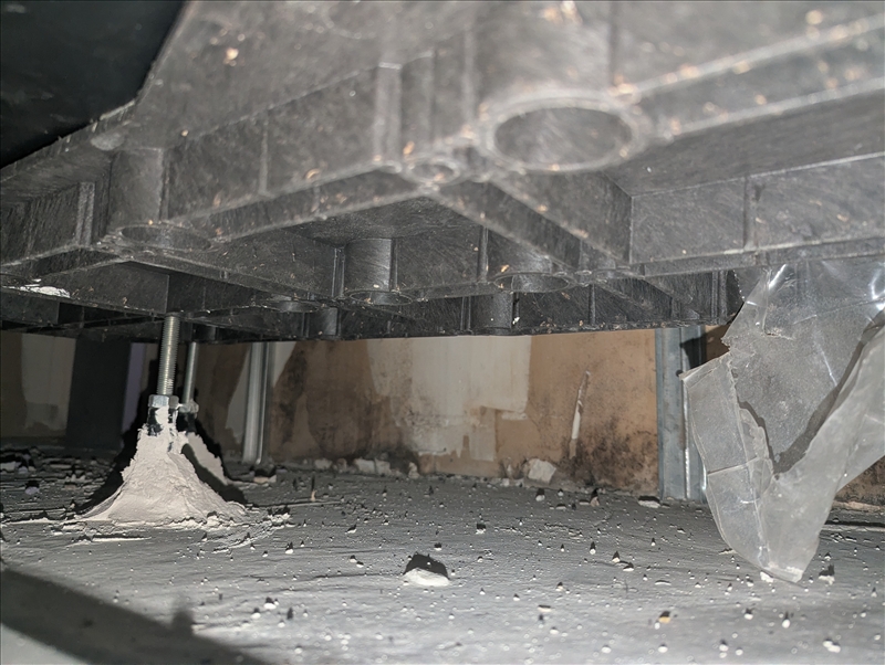

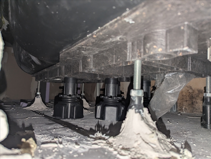

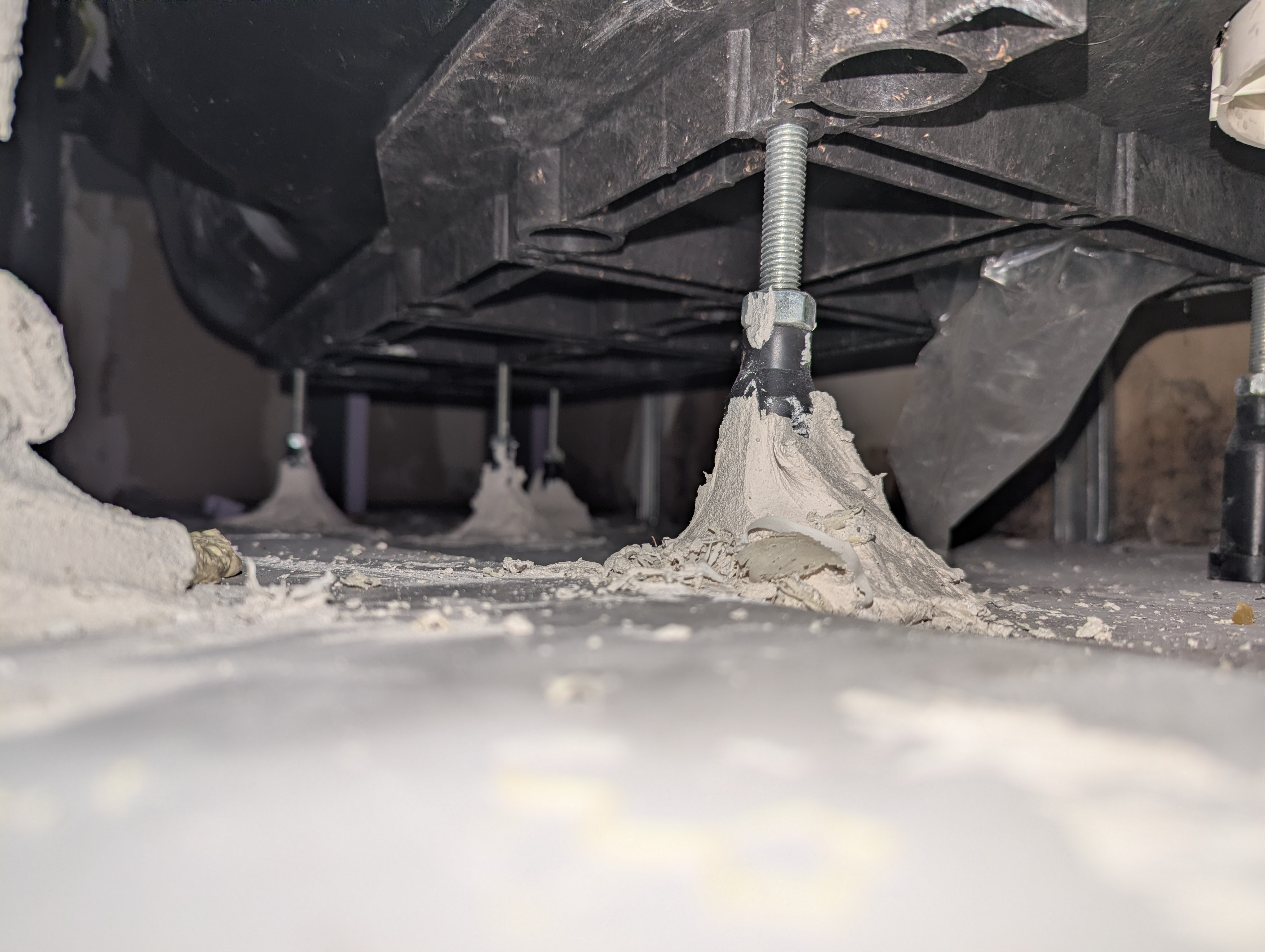

Posté le 25-05-2026 à 17:42:06  profilanswer
Merci topic pour votre aide,

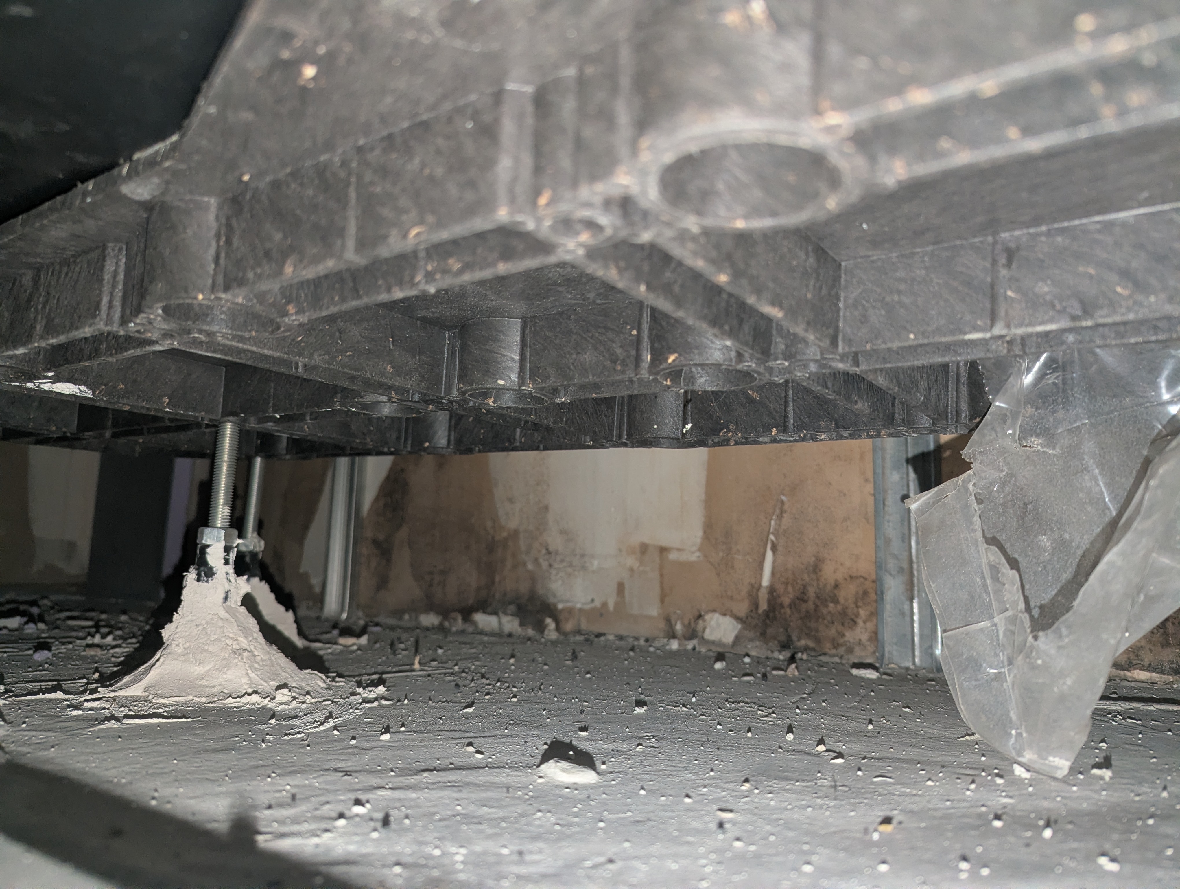

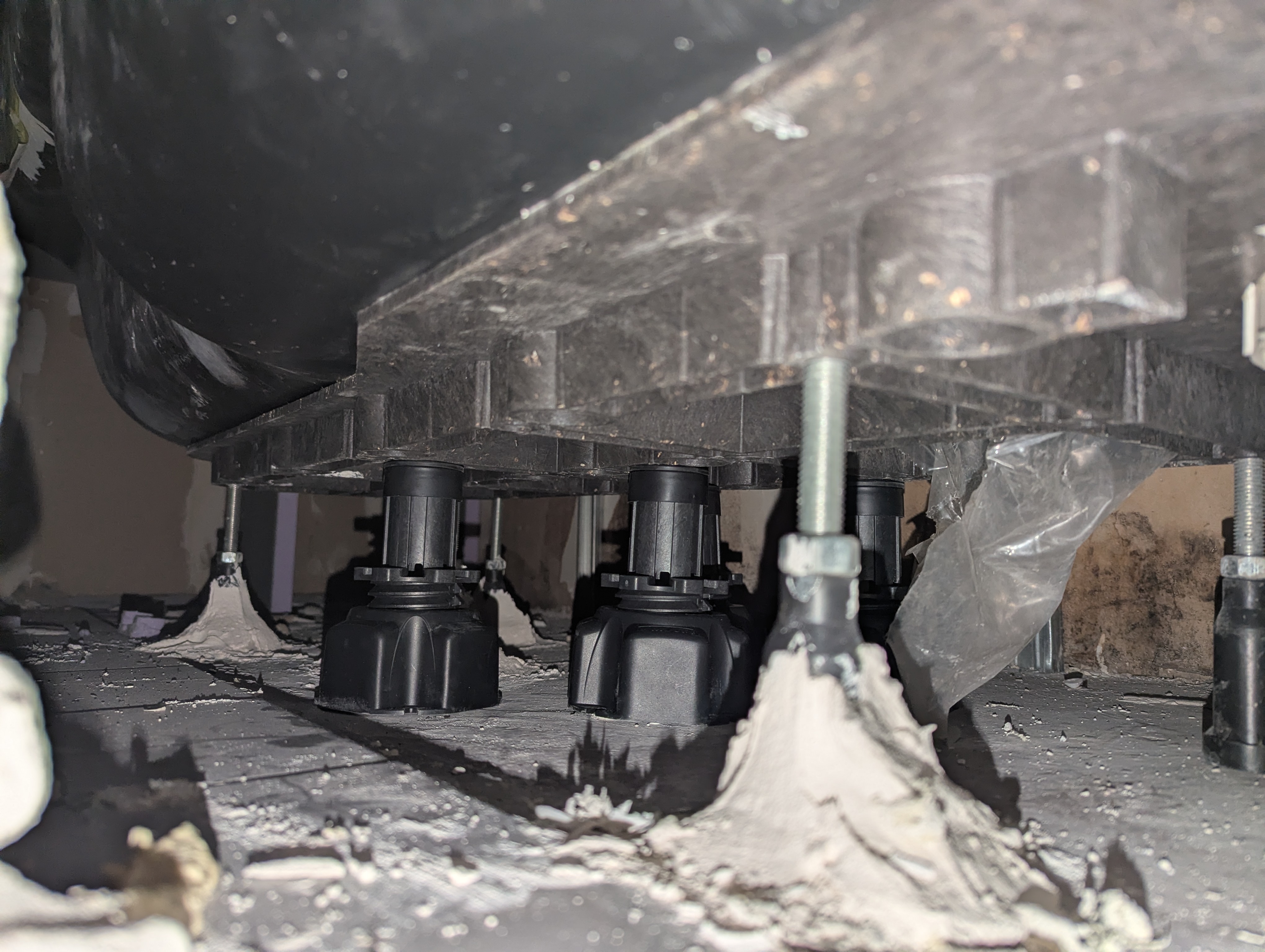

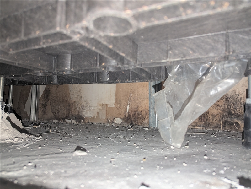

J'ai posé comme je pouvais les 4 pieds de support de bac de douche :
https://rehost.diberie.com/Picture/Get/r/516714
Ce n'est pas parfait, la zone la plus à droite est inaccessible, cependant on sent déjà une grosse différence lorsque l'on est debout, la cuve se creuse beaucoup moins.
koskoz a écrit :
Sans surprise, je constate que ma baignoire est en grande partie suspendue dans le vide :
https://rehost.diberie.com/Picture/Get/r/511532
https://rehost.diberie.com/Picture/Get/r/511530
https://rehost.diberie.com/Picture/Get/r/511531
Il y a seulement 5 pieds, et aucun disposé sous la zone centrale, ce qui explique pourquoi quand on y est elle craque et le fond semble se plier légèrement [:totoz]
Sans faire tomber la cloison je ne pourrais pas combler tous les emplacements vides, mais je pense que je dois pouvoir réussir à placer deux pieds supplémentaires en me contorsionnant dans la trappe d'accès.
Je vais me procurer un pied à coulisse pour connaître le diamètre des vis, par contre j'ai besoin de vous pour savoir quoi acheter. Je ne sais pas le nom de ce que je recherche [:professeur raoult:1]
Si vous avez une meilleure idée que la mienne pour mieux supporter la baignoire, je suis tout ouïe :jap:

J'ai oublié de préciser que la "niche" est assez large (2m de largeur), c'est pas une niche de meuble, c'est un espace entre 2 cloisons.
https://rehost.diberie.com/Picture/Get/t/517241

Pour moi, un rail qui offre un PAF de 1m90, tu ne trouveras pas dans le commerce. Trop de poids donc moment trop important, usage trop spécialisé.
Ah oui 170cm ça fait pas très haut, c'est dommage.
Je reste sur mon idée de caissons roulants ou coulissants, ou les solutions proposées par la plupart des personnes. Les portants roulants ça sera la solution la plus simple à mettre en place.

Merci pour vos retours : oui, 1,70m de haut c'est dommage. Bon , go portants sur roues alors  [:un fifty par boobax]
