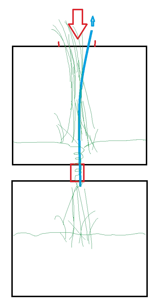

Salut les bricoleurs.
Je recherche un expert es douille.
J'ai deux cuves IBC empilées verticalement.
Gros problème de glougloutage, ça prends 1 heure pour faire descendre 200L
Tuyau PER 32 extérieur (27 inter) pour raccorder.
Pour évacuer l'air, j'ai dans l'idée de faire passer un petit tuyau de 10 flexible du haut de la cuve du bas jusqu'au haut de la cuve du haut en passant par l'intérieur du raccord PER.
Question : on scotche comment dans une cuve IBC ? Aucune chance que du scotch d'electricien adhère.
Mon idée a une chance de fonctionner ?
rosco a écrit :
Pourquoi scotcher ? Tu vises bien pour descendre ton tuyau de 10 dans le gros tuyau PER qui relie les 2 cuves pour que ça sorte de 2 cm + bas par exemple et l'autre extrémité supérieure du tuyau de 10 sort par le trou d'alimentation de la cuve du haut (ou tu perces juste à côté pour mettre un raccord cannelé sur la face supérieure si t'as un filtre/moustiquaire notamment), l'air de la cuve du bas aura son propre canal de sortie. Genre (si c'est la façon dont tu as relié tes cuves car tu ne précises pas) :
https://rehost.diberie.com/Picture/Get/t/547070
Le tuyau d'air en bas, comment l'air va passer dedans ? il y a flow d'eau qui passe, l'air va avoir du mal à se frayer un chemin non ? C'est la même cause qui fait que ça glougloute dans la gros tuyau  [:dao]  :??:

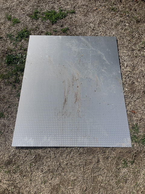

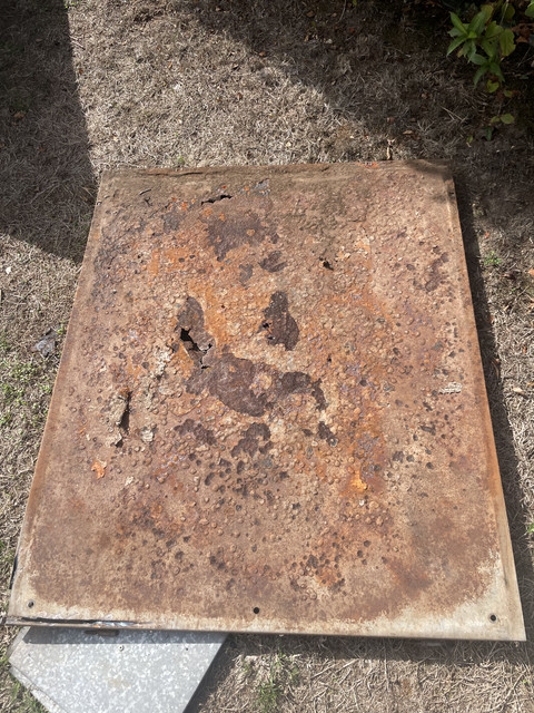

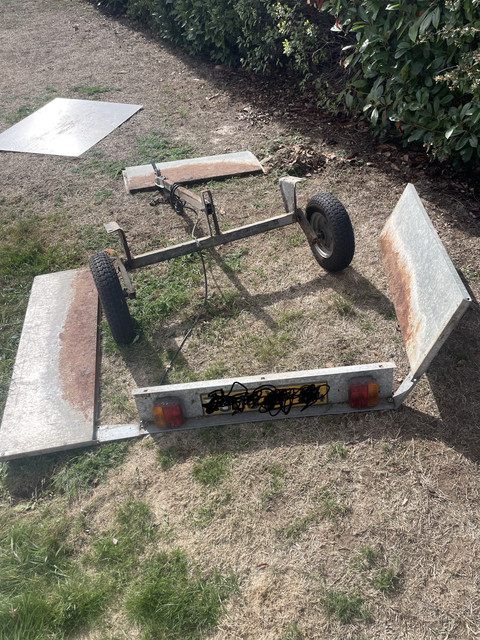

J'ai démonté ma remorque dont le plancher avait pourri.
https://i.ibb.co/hRV2Mjzw/IMG-5230.jpg
https://i.ibb.co/FqnR3K8L/IMG-5228.jpg
https://i.ibb.co/DDyLNGmy/IMG-5227.jpg
https://i.ibb.co/nq4NLfY2/IMG-5229.jpg
J'ai racheté une plaque aux bonnes dimensions sauf que cela ne suffit pas car je n'ai pas de support pour la fixer dessus. Puis-je conserver l'ancien plancher et fixer le nouveau par-dessus pour profiter du support qui se fixe sur l'essieu ?
Message édité par aya le 02-10-2026 à 15:36:42
n°75372650
thibw
Posté le 02-10-2026 à 15:45:14  profilanswer
la plaque remplace la photo 2 et tu veux garder le support de la photo 3 ?
oui mais vire la rouille de tout tes éléments en passe un coup de peinture

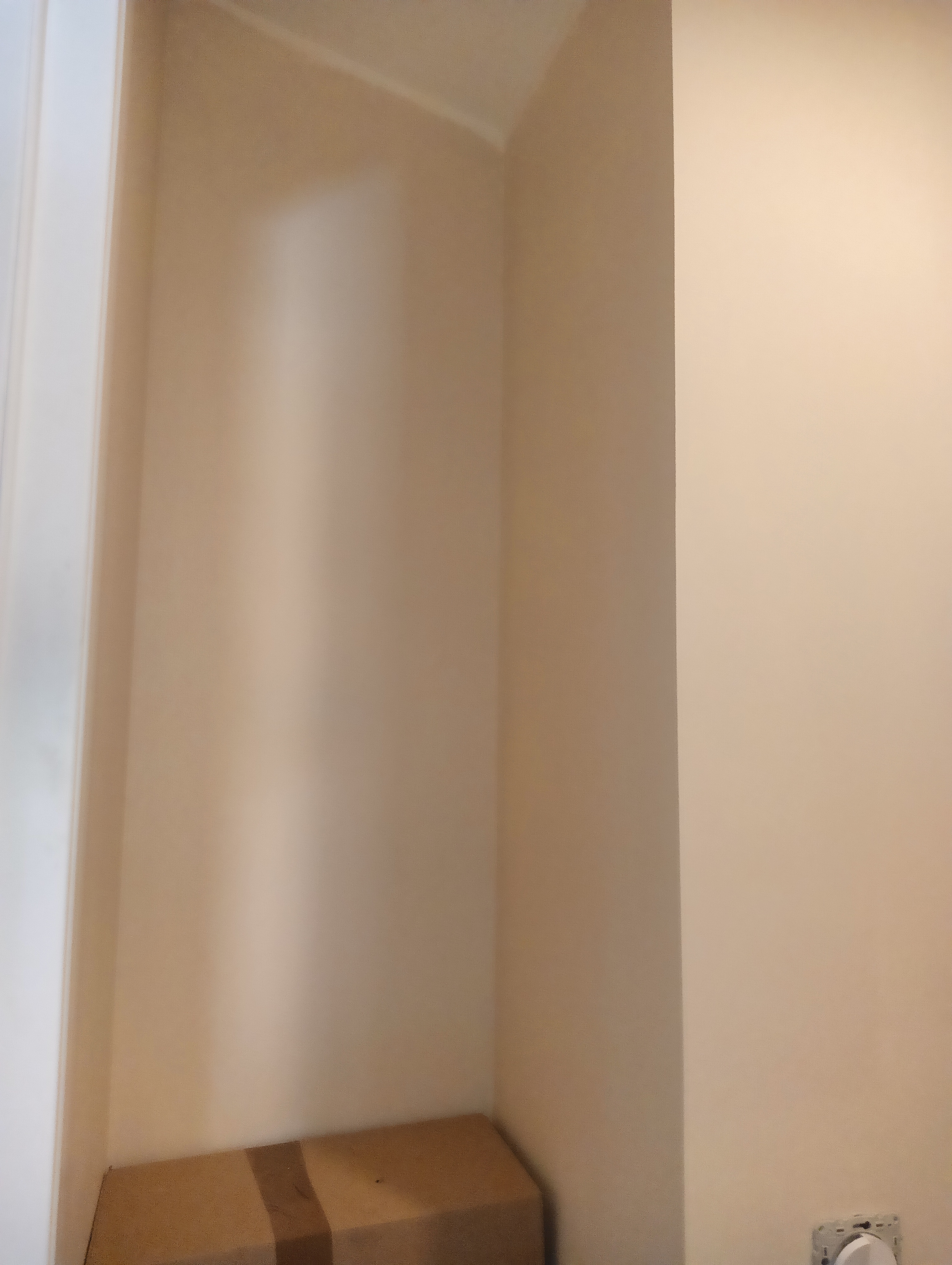

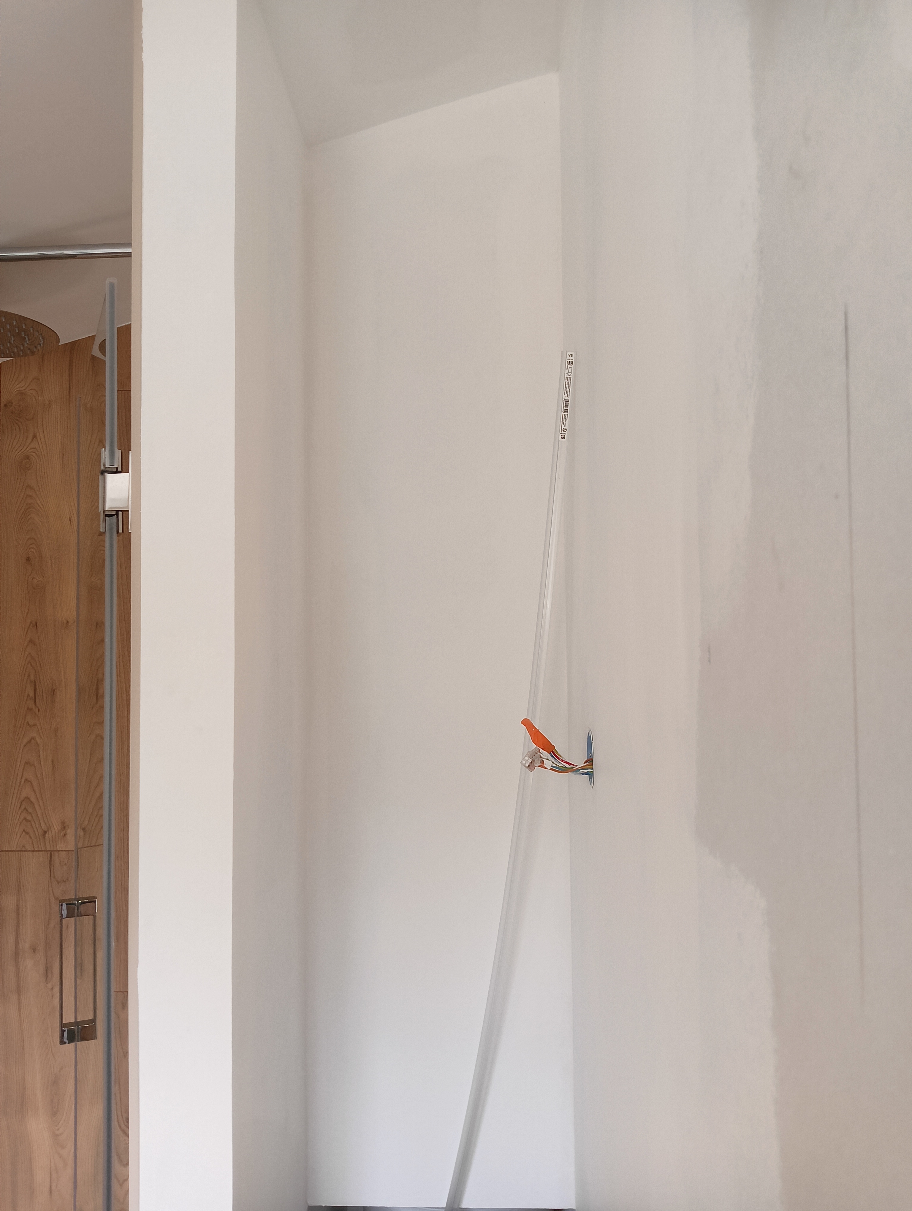

Posté le 02-10-2026 à 15:55:59  profilanswer
Qu'utiliseriez vous pour ajouter des étagères dans une niche, en terme de fixation ?
S'agissant de pièces de vie je n'ai pas tellement envie de mettre des crémaillère, je cherche plutôt des fixations sur les côtés.
https://rehost.diberie.com/Picture/Get/r/558770
https://rehost.diberie.com/Picture/Get/r/558771
S'il n'y a pas de solution, c'est qu'il n'y a pas de problème. / Mon feedback
n°75372727
anyb0dy
Posté le 02-10-2026 à 15:58:35  profilanswer
Des tasseaux vissés dans le mur et planche posée dessus, même essence pour les 2 si tu veux garder l’harmonie.
n°75372766
libussa
Posté le 02-10-2026 à 16:04:44  profilanswer
+1 pour les tasseaux, en retrait du bord avant de l'étagère c'est plus joli
Tu peux aussi faire des fixations "invisibles" avec juste 2 vis de chaque coté, encastrées dans la planche. J'ai fait ça avec des molly, on voit quasi rien
n°75372774
kaillou38
mouton à numéro
Posté le 02-10-2026 à 16:06:01  profilanswer
Tasseaux sur les cotés, mais étagère épaisse avec le tasseau qui vient s'inserer dans l'épaisseur de l'étagère
ras
n°75372814
Hegemonie
Posté le 02-10-2026 à 16:14:51  profilanswer
Tu veux mettre du lourd dessus? Si non, pourquoi veux tu des fixations sur les côtés?
Une fixation "standard" est plus facile à faire pour un truc joli.
n°75372815
Batman-Fr
powered by caféine
Posté le 02-10-2026 à 16:15:01  profilanswer
+1  :o
Tout ou rien mais rien que tout ! feed-back : http://forum.hardware.fr/forum2.ph [...] ost=121391
n°75372947
crapulor
Posté le 02-10-2026 à 16:39:53  profilanswer
Oui j'aurais dit ça, molly + vis qui dépasse de chaque côté
n°75373079
thibw
Posté le 02-10-2026 à 17:04:24  profilanswer
2 equerres fines en alu, simple et plus discret que vos tasseaux degeux :o
https://rehost.diberie.com/Picture/Get/r/558797
n°75373091
aya
Posté le 02-10-2026 à 17:07:54  profilanswer
La photo 2 est la face du dessus du plancher et la photo 3 c'est la vue de dessous.
J'ai commencé à vouloir découper cette plaque pour ne conserver que le contour et poser la nouvelle plaque dessus, mais pas sûr de l'idée...
J'ai de la bombe anti-rouilles sinon ça pourrait le faire ?
n°75373110
rat de com​bat
attention rongeur méchant!
Posté le 02-10-2026 à 17:13:40  profilanswer
L'anti-rouille stoppe la progression de la rouille mais ne fait pas réapparaître magiquement la matière rongée. :o
n°75373129
tails38
Posté le 02-10-2026 à 17:16:31  profilanswer
Vu la profondeur et alrgeur cela ne me semble pas possible
n°75373131
tails38
Posté le 02-10-2026 à 17:17:00  profilanswer
Faut les faire prendre de préference dans les rails ou simplement avec des molly ?
