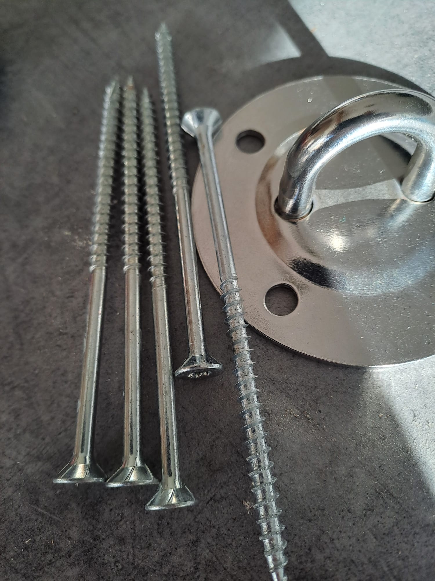

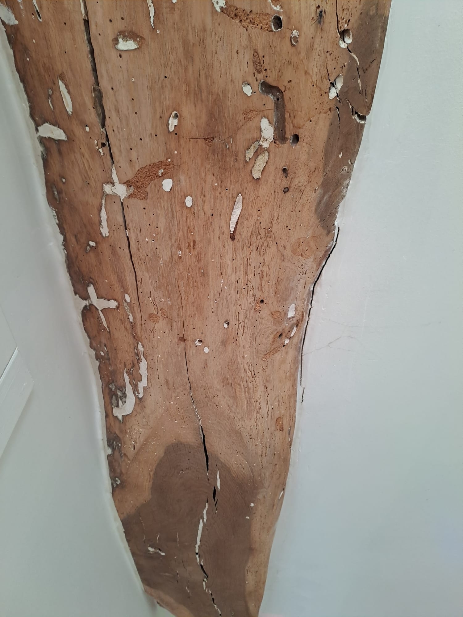

ghostuser
bouuuuuuuuuuu
Posté le 15-05-2026 à 20:39:50  profilanswer
kronoob a écrit :
Pourquoi pas, je vais regarder ce qu'il y a de dispo dans le coin. Mais c'est pour utiliser en intérieur donc je ne suis pas convaincu de trouver un truc qui convienne
Si cest en intérieur,  pourquoi ne pas poser des fixations directement dans le plafond ?
Les kits pour hamac ou chaises suspendu sont parfait  :jap:
Moi jai la chance d'avoir une belle grosse poutre en chêne  :O c'était facile
Mais dans le béton  ca marche aussi avec des chevilles adaptés voir des kit scellement chimique  :jap:
Edit ajout photos  :ange:
https://rehost.diberie.com/Picture/Get/r/514364
https://rehost.diberie.com/Picture/Get/r/514365
Message édité par ghostuser le 15-05-2026 à 20:42:37

Si je te vends le module de Young du chêne à 12 GPa, tu es large, 7 mm de flèche sous 140 kg en statique en supportée et donc 4 fois moins en encastrée. (mettre les 11 cm en hauteur et non en largeur)
Exemple :
https://www.pointp.fr/p/bois-et-pan [...] -documents
Si je te vends le module de Young de l'épicéa à 10 GPa, tu es à 18 mm de flèche sous 140 kg en statique en supportée et donc 4 fois moins en encastrée. (mettre les 8 cm en hauteur et non en largeur)
Message édité par MaybeEijOrNot le 15-05-2026 à 22:54:14

L'idée c'est justement de ne pas s'accrocher au plafond. On aimerait pouvoir retirer le truc facilement sans laisser de traces.
MaybeEijOrNot a écrit :
Exemple :
https://www.leroymerlin.fr/produits [...] 56126.html
Exemple :
Ca me semble bien anéfé. :jap:
