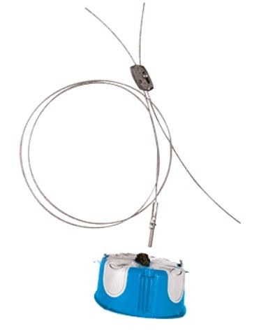

tuxbleu a écrit :
Salut les pros.
Question bête :
Je vais faire poser un faux plafond placo, je ne me demandais comment dans ce cas on fait pour avoir un plafonnier qui supporte un lustre lourd :
Il y a des pots que l'on peut fixer au plafond (ourdi) ? Sinon bien sur je peix prévoir un renfort entre les rails de placo.
il faut rajouter le filin :
https://reho.dthfr.ovh/2pmwck.jpg
Obligatoire selon la norme (qui réclame 25kg de support sur le crochet), mais très peu en installe..
Message édité par eeeinstein le 06-06-2026 à 08:39:26

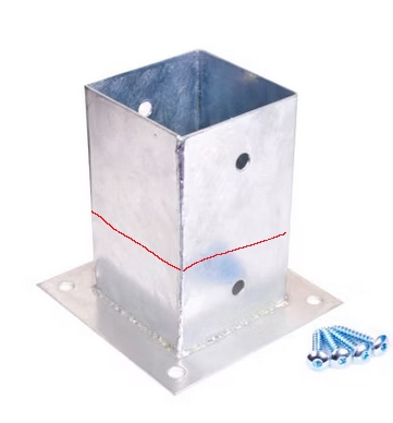

the_skwi
Posté le 06-06-2026 à 14:41:36  profilanswer
the_skwi a écrit :
bonjour bonjour.. j'ai commencé à refaire ma barrière en bois car il commence à être vermoulu, et forcément je vais de surprise en surprise :') j'ai acheté le bois nécessaire (déjà, l'espacement de mes poteaux n'est pas identique, parfois 215cm parfois 193, jamais de 200cm)
Tout d'abord, j'ai retiré 'toutes' les vis visible +/- et toujours impossible de retirer un ancien poteau
Afin de savoir si y'avait pas d'autres vis plus bas je me suis amusé pendant 2h à couper le poteau et à percer + ciseau à bois afin d'extraire le bois de la platine, et bingo y'avait bien 2 vis supplémentaires en profondeur
Je me suis résolu à défoncer tuiles(+mortier) avec un burin pour retirer les deux vis mais voilà le carnage, ça fend tout
Sur un autre poteau j'ai pu retirer les vis mais ensuite impossible de retirer le poteau de la platine, avec le temps le bois s'est bien gonflé (peut-être qu'en insistant ça aurait fini par partir, en attendant j'ai retiré la platine et à coup de marteau j'ai pu retirer le poteau en bois)
Les platines en place ont 6 trous (3+3 à l'opposé) et elle sont fixées sur les deux trous du milieu. Sur toutes les platines que je vois en ligne il n'y a que les 4 trous aux coins. Des platines avec 6 trous ça a existé ou vous pensez que ça avait été percé après coup?
J'en viens donc à vos avis sur comment limiter la casse (sachant que je ne n'ai pas de tuiles pour remplacer :p)
1/ 'évider'/ retirer le bois de chaque platine et couper les vis du fond pour mettre les nouveaux poteaux => je ne pourrai fixer les nouveaux que via 2 vis et pour retirer le bois d'un poteau faut bien 1h minimum (j'en ai 25)
2/ couper net les tuiles/mortier avec une disqueuse pour pouvoir retirer les vis puis tenter de retirer le poteau en gardant le socle
3/ virer toutes les tuiles et mortier pour repartir de 0, ce qui permettrait de : remettre les platines à 90° pour pouvoir dans le futur remplacer facilement les poteaux, mettre un espacement de 200cm entre les poteaux (sauf sur le dernier vu que le muret ne fait pas 200*x cm)
merci
https://rehost.diberie.com/Picture/Get/t/519013
https://rehost.diberie.com/Picture/Get/t/519012
https://rehost.diberie.com/Picture/Get/t/519014
j'ai toujours pas avancé sur le sujet, madame voudrait remettre des tuiles comme existant, et moi je préfère poser des couvertines ça sera moins galère
dans les deux cas je ne sais pas comment faire quelque chose de bien pour les platines car le muret et les platines font 15cm de largeur (pour des poteaux bois de 9*9cm)
Donc soit je pose toutes les couvertines plates puis par dessus je mets la platine -ce qui sera je pense très moche niveau rendu car on verra entièrement les platines-
Soit je pose d'abord les platines puis je fais des découpes dans les couvertines pour épouser les platines. Esthétiquement ça sera mieux, mais se pose la question des trous inférieur pour fixer le poteau
https://rehost.diberie.com/Picture/Get/t/519406
Est-ce critique si je ne mets pas les vis inférieur?
Sinon je ne vois pas comment faire en sorte de pouvoir retirer le poteau sans devoir tout re-casser dans 5-10ans
Message édité par the_skwi le 06-06-2026 à 14:42:03

tuxbleu
renie ses origines
Posté le 08-06-2026 à 14:07:17  profilanswer
tuxbleu a écrit :
Salut les pros.
Question bête :
Digaboy a écrit :
Perso j'ai fais passer un morceau de bois au niveau du lustre, et fais en sorte de bien plaquer contre le BA13.(J'ai collé un petit morceau de bois juste au niveau pour être affleurant)
arkrom a écrit :
Tas les deux  :jap:  soit des pots qui se reprennent sur le " dur" derrière le placo , soit installer des rails/ renforts avec le placo pour supporter le poids par lui meme
ça a un nom ces pots ? et comment on ajuste la distance entre le dur et le placo ?
Edit : La réponse doit être ce message là. :jap:
Pour entrer dans le détail, je souhaite mettre des ventilateurs en plafond, le faux plafond sera très peu épais (genre 5cm) car la hauteur sous plafond est faible, et je souhaote isoler à minima au moins thermiquement avec l'étage au dessus.
J'étais tenté par mettre 3 tiges filetées dans le ourdi, mais si je connais les chevilles métal pour matériaux pleins, je ne connais pas ce qu'il faut dans du ourdi.
Message édité par tuxbleu le 08-06-2026 à 14:15:09
