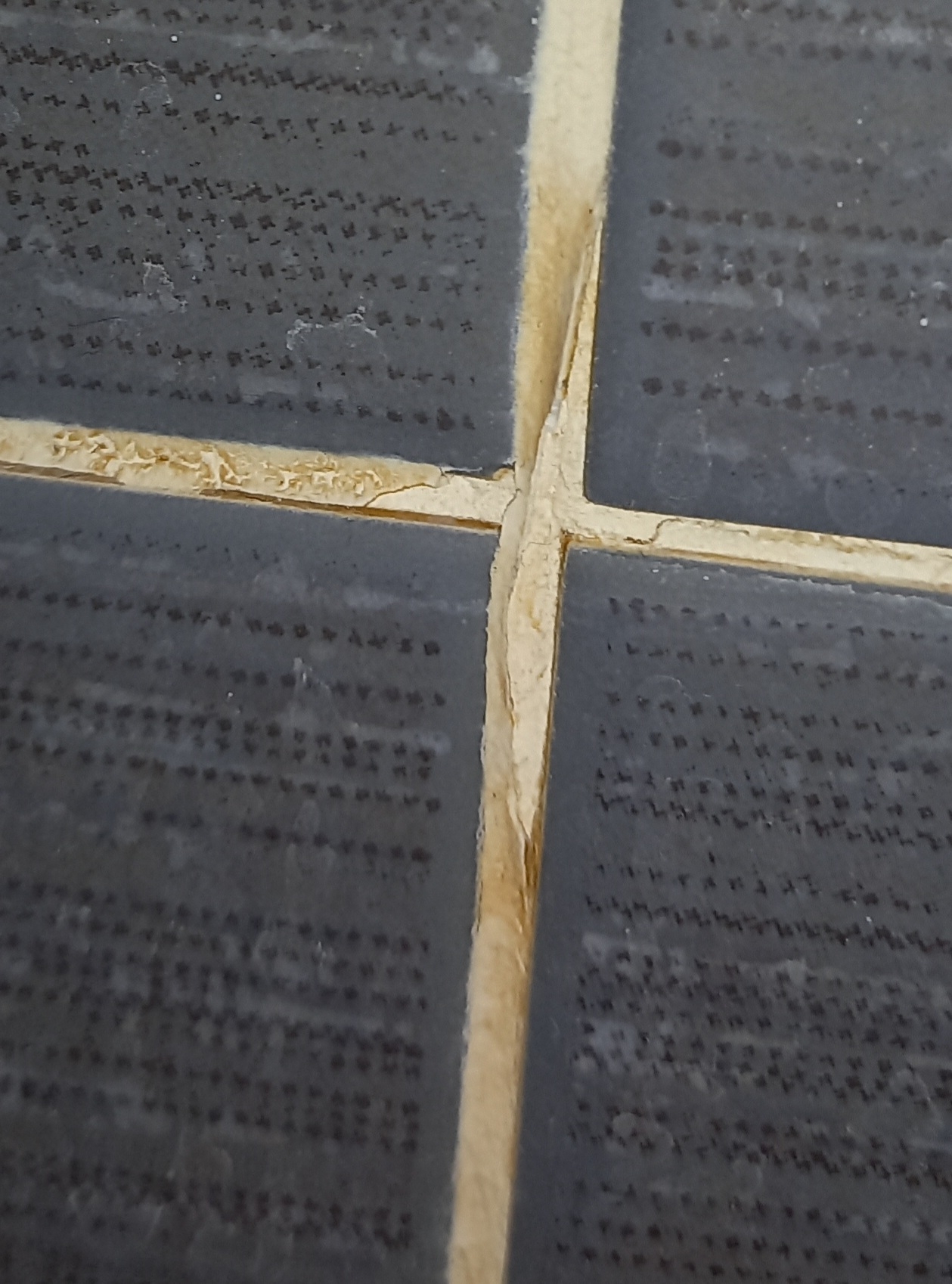

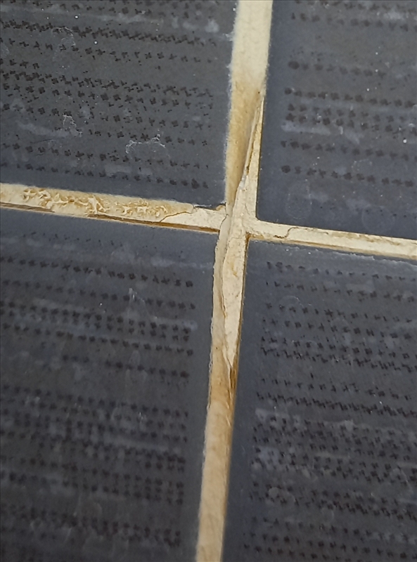

Bonjour
Comment enlevez vous les joints (ce n'est pas du silicone)  entre les carreaux (ex : dans ma douche) pour en mettre du neuf moins berk ?
Avec une roulette de dentiste? :o
Je risque pas de péter le carrelage avec?
https://rehost.diberie.com/Picture/Get/r/517784

Tu mets un redface à "roulette de dentiste" mais je tenterais bien à la Dremel moi :o C'est peu ou prou le même outil :o
Mais attendons les réponses de plus experts, j'ai jamais fait et je suis curieuse de savoir s'il existe une méthode éprouvée.

Mon conseil : outil oscillant avec lame diamant.
Plus facile à maîtriser qu'un outil rotatif type meuleuse par exemple.

Dans le temps on utilisait tout simplement des grattoirs à déjointer :sweat:  mais de nos jours on veut aller vite, faire beaucoup de bruit et de la poussière.
Par ces temps de grosse chaleur l'avantage du grattoir manuel c'est que tu peux faire ça tranquillou à la fraiche la nuit.  :D

Plus un. C'est à peut prêt le seul truc qui marche
Beaucoup trop violent, on va forcément accrocher le carrelage.

J'ai déjà fait. Et comme tu dis, c'est chiant, donc tu bourrines pour aller plus vite, et tu éclate l'email du carrelage.
Bref, une seule solution qui vaille le coup: l'oscillant avec lame diamant.

Disqueuse 76mm avec disque diamanté (même usagé), ou multitool plus long, plus cher en consommable diamanté, mais plus rassurant.

Avec le multitool, ça fait peu de poussière de mémoire.

et dans le temps on creusait les tranchées à la main  [:adodonicoco]
pas que ça à foutre de passer 12 soirées à gratter les joints d'une douche perso, mais you do you :o
et aucun souci pour faire de la disqueuse à la fraiche ici, suffit d'avoir les voisins suffisamment loin (ou sourds :o )

+1 pour le grattoir manuel.
