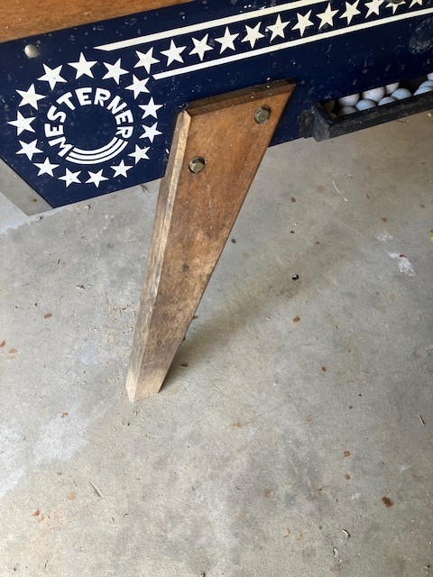

Posté le 13-05-2026 à 10:35:04  profilanswer
cisko a écrit :
celles à ne pas serrer c'est bien celle qui tiennent  l'anneau/mousquetton, pas celle qui vient se prendre dans le bois
puppetmaster2501 a écrit :
Pour moi, pas de soucis, tu peux percer de part en part et mettre une tige filetée avec écrous rondelles de chaque côté.
Le plus dur sera en percer là où la vis à cassée.
Merci :jap:
Je vais attaquer en face pour percer et j'irai au pousse goupille pour virer le morceau de vis bloqué

trashfrann a écrit :
Merci :jap:
De bon matin  :sleep: , le sens de rotation pour percer en face sera celui nécessaire pour dévisser de l'autre côté  :heink:
Une mèche métal pour percer et hop à la rencontre de l'autre vis ça dévisse tout seul ?  (ça fera crouncht crountch quand même un peu :whistle: )
Merci :jap:
bah oui , "bon chance" pour percer dans une vis cassée dans du bois  [:cisko:2]
te prends pas la tête, tu décalles l'attache de 10mm, problem solved

hello,
j'ai un babyfoot d'extérieur et les pieds en bois mériteraient un petit traitement, vous savez quel type de produit pourrait être intéressant ? Dans l'idéal j'aimerai éviter dans un premier temps de démonter les pieds ... ou alors faire cela l'automne prochain ? Mais si déjà j'ai qqchose à faire sur le bois je suis preneur :)
https://rehost.diberie.com/Picture/Get/f/513936
n°74667712
cisko
Posté le 13-05-2026 à 20:49:03  profilanswer
gugusg a écrit :
hello,
ponçage + rubio  [:jluc:7]

Posté le 14-05-2026 à 00:20:55  profilanswer
je ne connaissais pas le rubio, à priori ca existe même sans poncage, ca pourrait le faire ou pas ? :)
n°74668395
rosco
Posté le 14-05-2026 à 00:22:43  profilanswer
Nan mais ponce un peu pour uniformiser le rendu et retirer la couche superficielle remplie de saletés, y en a pour 2 min vu le peu de surface.
n°74668412
gugusg
Posté le 14-05-2026 à 00:37:40  profilanswer
ok ! pour le rubio il faut quelle quantité environ pour faire 4 pieds de ce type à ton avis ?
Message édité par gugusg le 14-05-2026 à 00:38:11
n°74668429
rosco
Posté le 14-05-2026 à 00:59:41  profilanswer
Jamais utilisé de rubio, mais y a tellement peu de surface à couvrir ici qu'il faut 3 fois rien sachant que c'est donné pour du ~10-35 m²/L selon le produit choisi. Sinon de la lasure tout simple, ça ira très bien aussi tout en étant bien moins cher, mais faut pas acheter 1 pot de 2.5 L, car ça serait gâché vu que ça couvre beaucoup aussi (10-15 m²/L en moyenne selon le produit), donc même les mini pots testeur, de 125 mL par exemple, suffiraient pour faire au moins 2 couches sur les 4 pieds.
