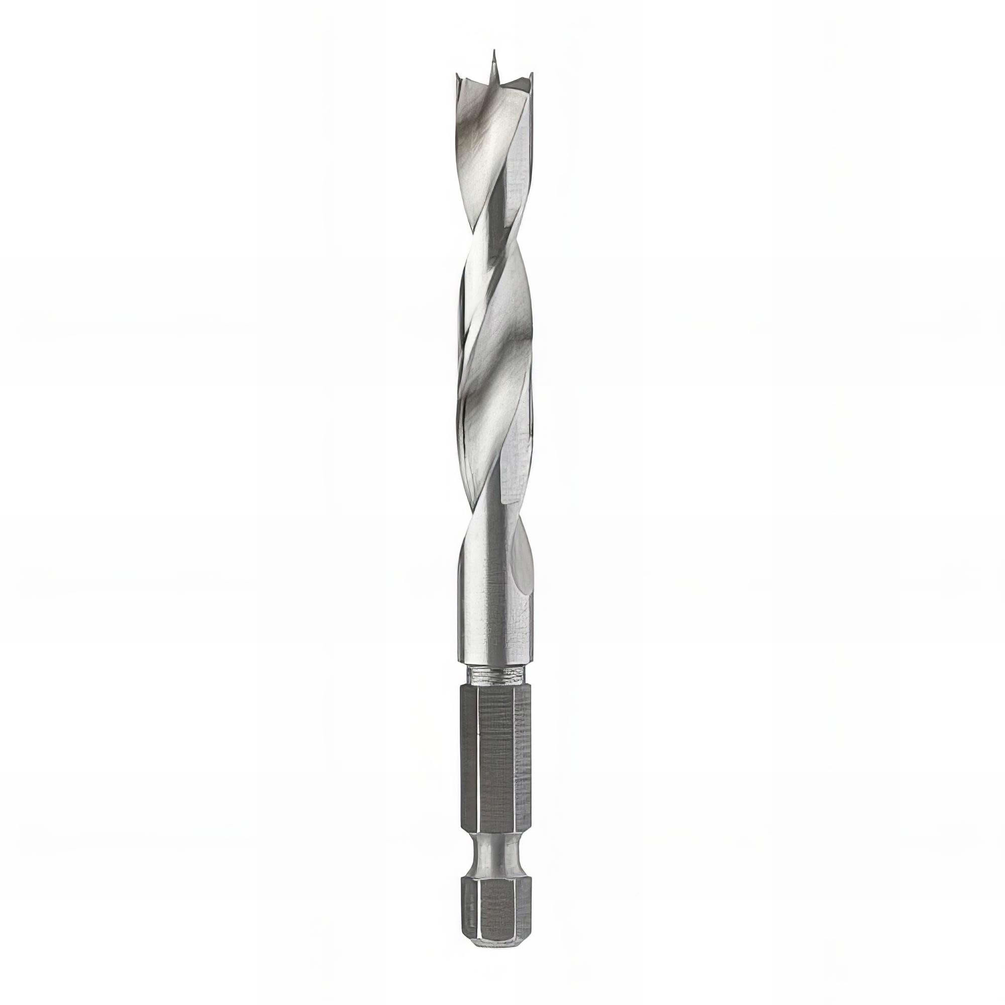

Petite question :
J'ai un trou d'aération dans ma sdb qui donne sur l'extérieur mais qui ne suffit pas pour extraire suffisament d'humidité en hiver avec les vitres fermées. J'aimerais donc y installer un ventilateur d'extraction.
Le trou ressemble à ca : https://i.imgur.com/nicdiDJ.jpeg et le soucis c'est qu'il est un tout petit peu trop petit. Il me manque grand maximum 2mm de diamètre pour faire passer le ventilateur que j'ai.
J'ai pas de scie cloche, encore moins de cette taille là, et encore moins en diamant ou que sais-je qui peut percer de la céramique.
Est ce que ce serait complètement déconnant de vouloir raper/limer pour agrandir un tout petit peu le trou ? Ou alors je vais juste tout casser si je tente ? Je pense par exemple à trouver un embout adéquat sur mon dremel pour pas y aller à la main.

athena714 a écrit :
Petite question :
Je penses que la solution est bonne avec un embout diamant

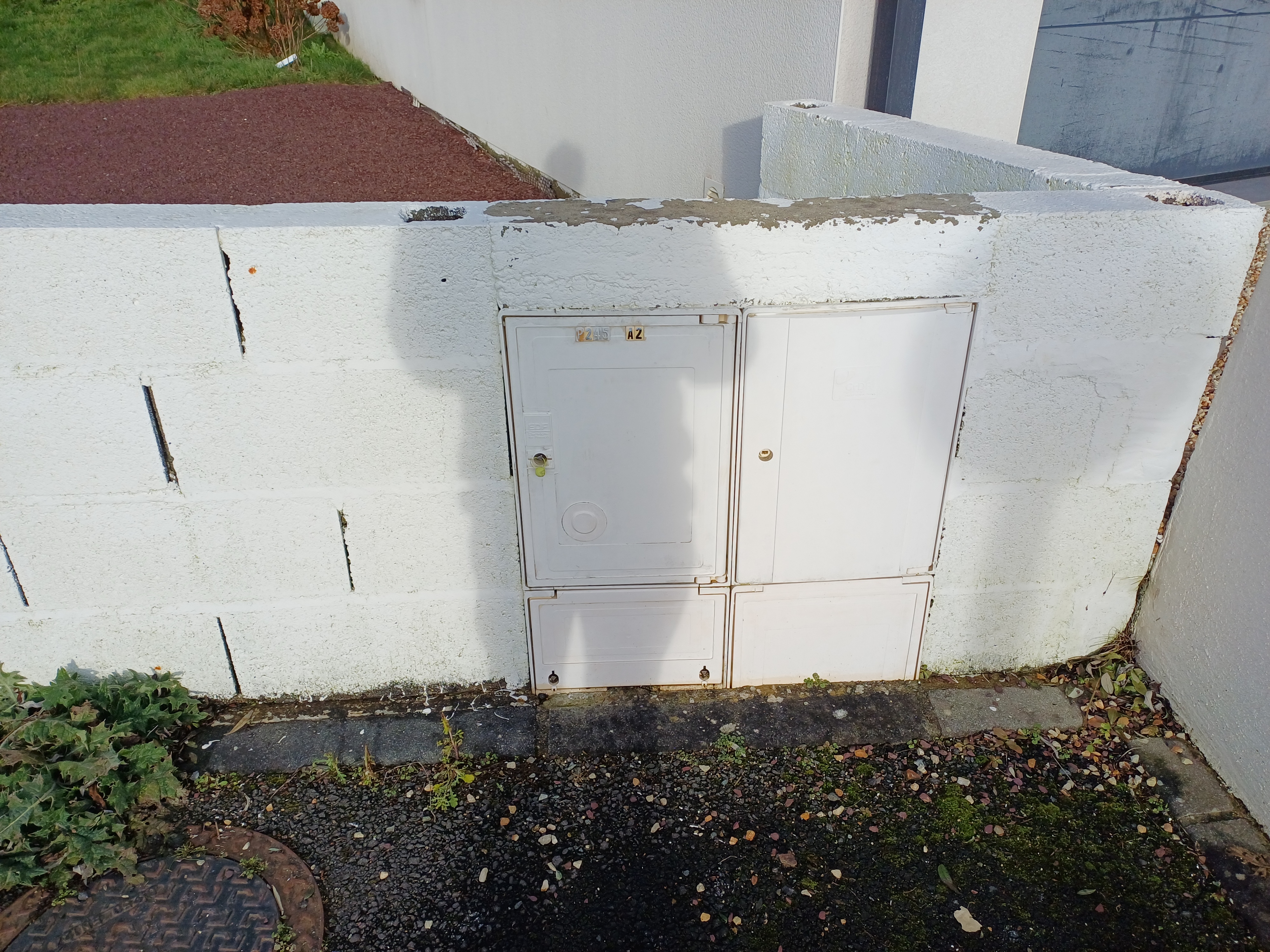

J'avais peint un muret en parpaings avec de la peinture adéquate. J'avais pas fait gaffe que dans le muret y avait le compteur électrique, et que c'est du béton qui avait été mis au dessus du compteur pour atteindre le niveau du parpaing et faire un muret d'un seul tenant. J'ai tout peint et bien évidemment la peinture a pas tenu sur le béton. Faut prendre quoi pour peindre à la fois du parpaing et du béton (je suis pas content de la couleur, je vais peut etre tout refaire cet été) ?
un parpaing c'est du béton .. je ne comprend donc pas la question
Ciment alors ? Le truc qui se coule ... oui je suis une buse en construction.
Fais ce que je dis, pas ce que je fais.
n°74100364
XaTaK55
Posté le 16-01-2026 à 10:57:05  profilanswer
Le ciment c'est comme la chaux: un liant
Le béton ou un aggloméré c'est du béton dans les deux cas: ciment + granulat + eau
une photo serait la bienvenue pour expliquer ton problème

athena714 a écrit :
Petite question :
Tu peux tenter mais c'est assez dur de limer rond :D
Avec une lime metaux que t'as pas peur de bousiller ça se tente aussi

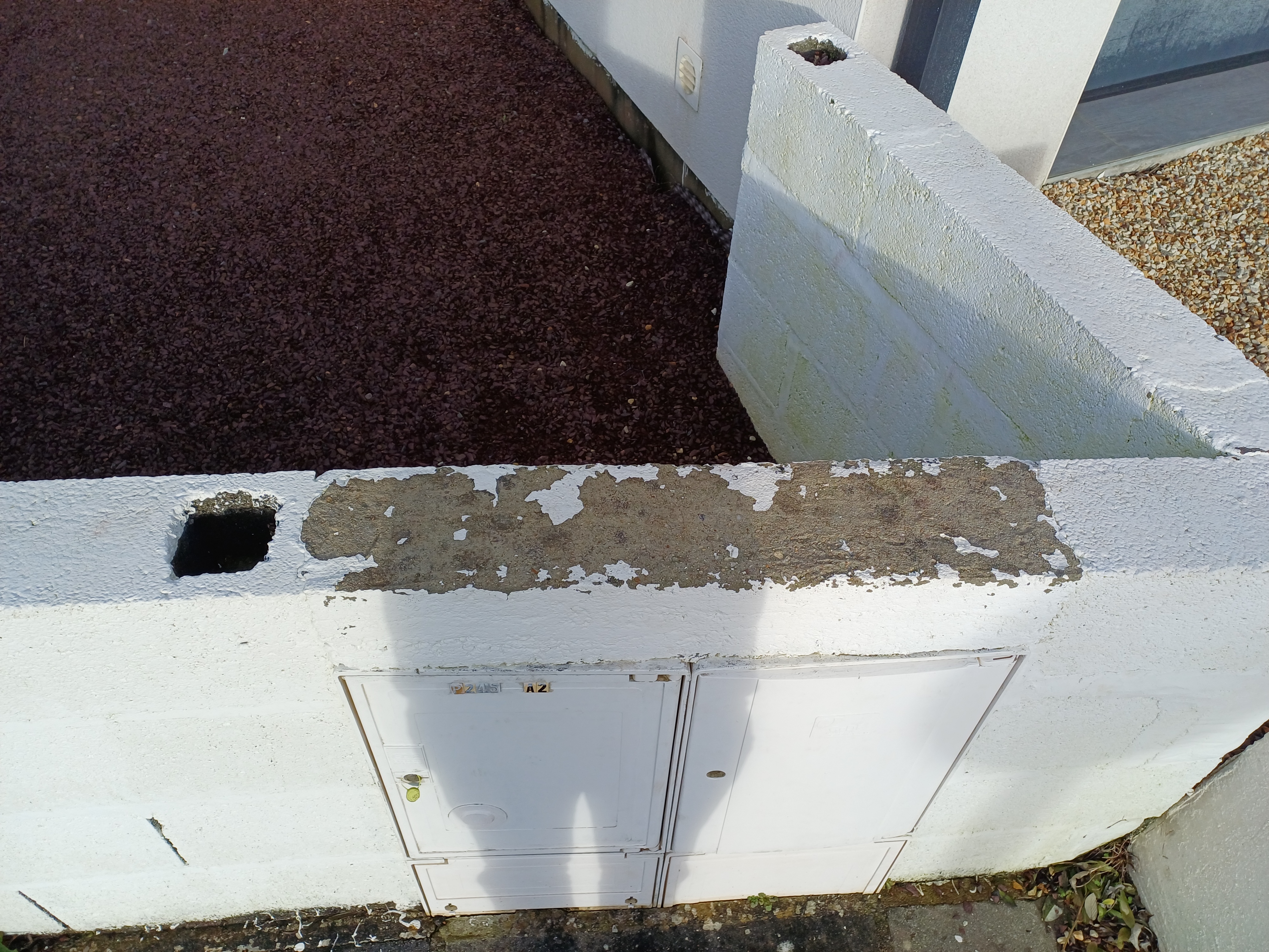

Un bout du mur (la ou il y a le compteur):
https://rehost.diberie.com/Picture/Get/r/482845
Le dessus du mur, au niveau du compteur (avec du ciment j’imagine):
https://rehost.diberie.com/Picture/Get/r/482846

Il y avait peut-être encore du résidu d'huile de décoffrage, qui empêche que la peinture adhère.
Si c'est le cas : dégraissage + primaire d'accroche.
Ok je note, j’irai faire un tour a point p, merci.

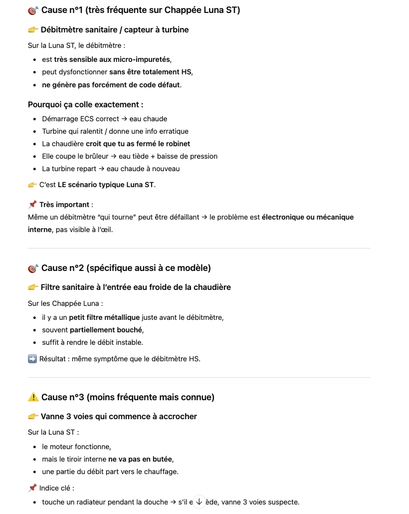

parappa a écrit :
...car depuis dimanche on a plus aucun problème. (Juste après avoir prévenu le propriétaire, évidemment.)
Et depuis dimanche, qu'est-ce qui se passe ? Ben il fait beaucoup plus chaud (on est passé d'une semaine entre -2°C et 1°C max... à 4°C puis 8°C dès le matin.)
On va "continuer à attendre", mais la coïncidence est troublante.
Ça fait ±15 ans qu'on est ici, c'est la première fois qu'on rencontre un problème de ce genre, donc ça ne peut pas être QUE environnemental ? Ça l'aurait fait avant...
Je suis PAUMÉ. (Mais j'ai de l'eau chaude !)
Bon, évidemment, c'est revenu. Mais : nouveau symptôme ! [:dawa]
Jeudi matin, et ce matin, pendant une douche chaude, la pression a baissé et la température aussi. Et ensuite, c'est revenu à la normale ! Et ensuite, ça a rebaissé. Et ensuite, c'est revenu...
Je rappelle que l'échangeur à plaques a été changé et que la sonde de température aussi.
Je n'ai pas pu voir la température affichée sur la chaudière pendant ce temps (j'étais sous la douche. :o)
ChatGPT propose 3 idées :
- débimètre défaillant
- une histoire de filtre
- vanne 3 voies défaillante
https://rehost.diberie.com/Picture/Get/f/483189
Bon, ça fait des trucs en plus à dire au chauffagiste...

Je retirerai le filtre dans un premier temps, mais oui.
Je penche pour la 3v.
Si j'ai bien compris : si c'est la vanne 3 voies, en mettant ma main sur le radiateur le plus proche de la chaudière, je devrais constater qu'il chauffe.
Je devrais pouvoir le tester pendant que madame prend sa douche ça.
Message édité par parappa le 17-01-2026 à 16:49:58
DU LINO DE BATARD IMITATION CARREAUX DE CIMENTS ILLEGITIMES§§§
n°74105823
queen4ever
Zappatiste
Posté le 17-01-2026 à 16:55:03  profilanswer
Pas de chauffage en demande, radiateur froid, envoi madame à la douche, et tâte.  :o
C'est pour ça que savoir le débit d'eau "chaude" (comprendre l'eau circulant dans le réseau chaud) sortant réellement de tes robinets serait intéressant mais avec des têtes thermostatiques ça ne veut rien dire...

kronoob a écrit :
Tu peux utiliser des forets à emmanchement hexagonal. Avec un porte embouts magnétique ou à verrouillage, tu peux facilement passer de l'un à l'autre.
https://media.adeo.com/mkp/f4bab8c7 [...] /media.jpg
C'est de la daube ces embouts
Tu perces jamais droit vu que le foret n'est pas assez maintenu
Demandez pas comment je le sais  :o
