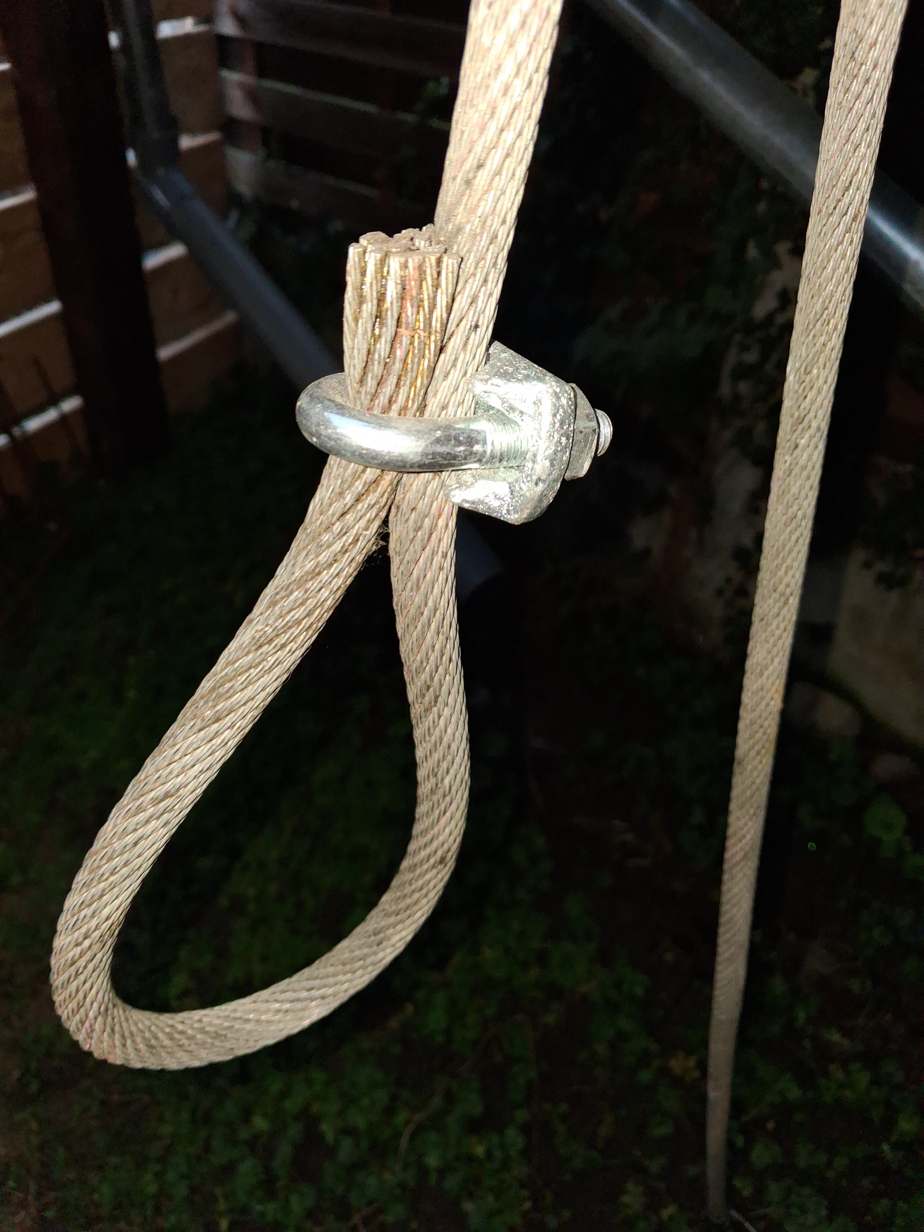

Une idée pour habiller cette boucle ?
https://rehost.diberie.com/Picture/Get/r/444938
Chambre a air ? Pas très durable...
Tuyau d'arrosage ? Ça fonctionne pour la boucle et le câble, mais pas pour le serre câble...
Mega gaine thermo ?
D'autres idées ?
(c'est un câble de grue recyclé en arceau vélo souple)

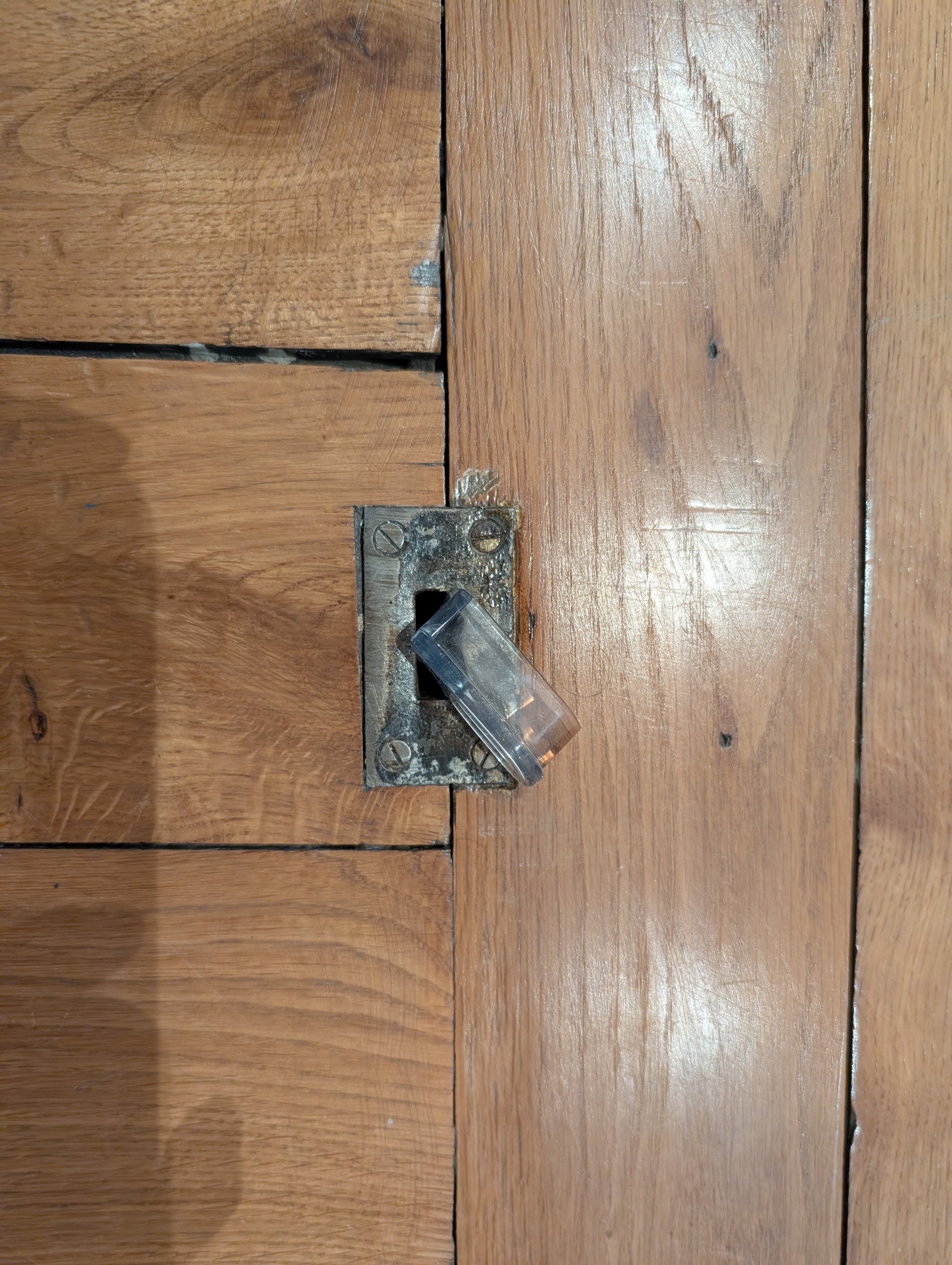

Entre mon couloir et mon salon, j'ai deux portes battantes, style ancien appart parisien.
Au sol, j'ai donc un trou dont j'ignore le nom, pour bloquer les portes en position fermée.
Problème, ma fille de 11 mois a failli perdre son doigt en le bloquant dedans :o
Existe t il des caches pour ce type de probleme ? sinon comment l'obturer proprement sans que ça occasionne des trébuchages ?
Merci :jap:
Mega gaine thermo ?
D'autres idées ?
Mega gaine thermo ?
D'autres idées ?
Gaine thermo oui, c'est le plus simple. et le plus durable. Et ça évite qu'on vienne desserrer les écrous pour chopper le vélo :o
rionsnoir a écrit :
Bonjour :)
Merci :jap:
Des caches, je ne pense pas. Avec un tourillon coupé à la bonne dimension, ca peut faire le taf? une photo peut aider.
Je pensais de toute façon foutre un point de soudure au moment où l'emplacement sera définitif.
Mais de la gaine thermo qui prend si large, faut que j'en trouve ^^'
Mega gaine thermo ?
D'autres idées ?
Vu les options proposées : bouteille plastique que tu chauffe au décapeur thermique (même principe que la gaine thermo).

rionsnoir a écrit :
Bonjour :)
Merci :jap:
Mastic acrylique ? Ça a l'avantage de ne pas être permanent.
https://rehost.diberie.com/Picture/Get/r/444946
J'ai enfoncé un truc en plastoc en attendant :o
Bonne idée le tourillon :jap:
Message édité par rionsnoir le 03-11-2025 à 11:01:23
Si tu me donnes les dimensions je peux essayer d'en chopper un petit bout au taf.
Idem, avec les cotes je peux faire un bout de dessin pour une impression 3D, si tu as des copains équipés autour de toi.
Mega gaine thermo ?
D'autres idées ?
Épissure, #Epicétou...
Un bout de gomme (à papier, blanche) taillée aux bonnes dimensions, tu pourras la retirer facilement le jour où.
Mais bon, ta fille a fait une expérience, elle a normalement intégré qu'il fallait pas, à mon avis t'auras plus le problème :o
Mega gaine thermo ?
D'autres idées ?
Gaine électrique ou TPC
Fourreau en toile de parachute amoureusement cousu par tes petits doigts
Je te laisse tricoter.  [:am7:1]   J'ai failli perdre un doigt et un œil en le coupant déjà :o
(btw, il me faut aussi protéger du contact du cable, qui suffit a rayer le paintjob de ma picyclette.
mais ça à l'air simple en vidéo ouai :o
https://imgur.com/machine-to-eye-sp [...] pe-RB3AnOf

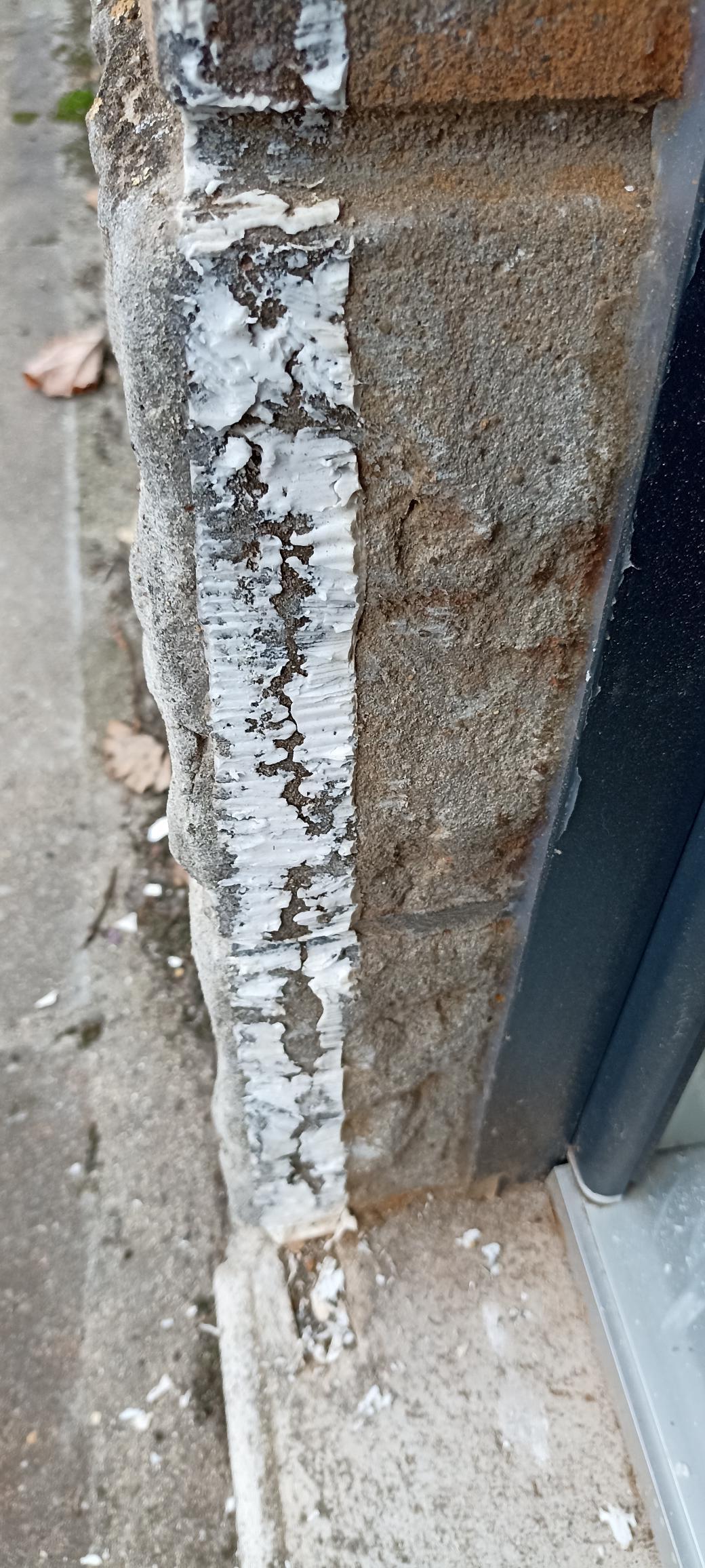

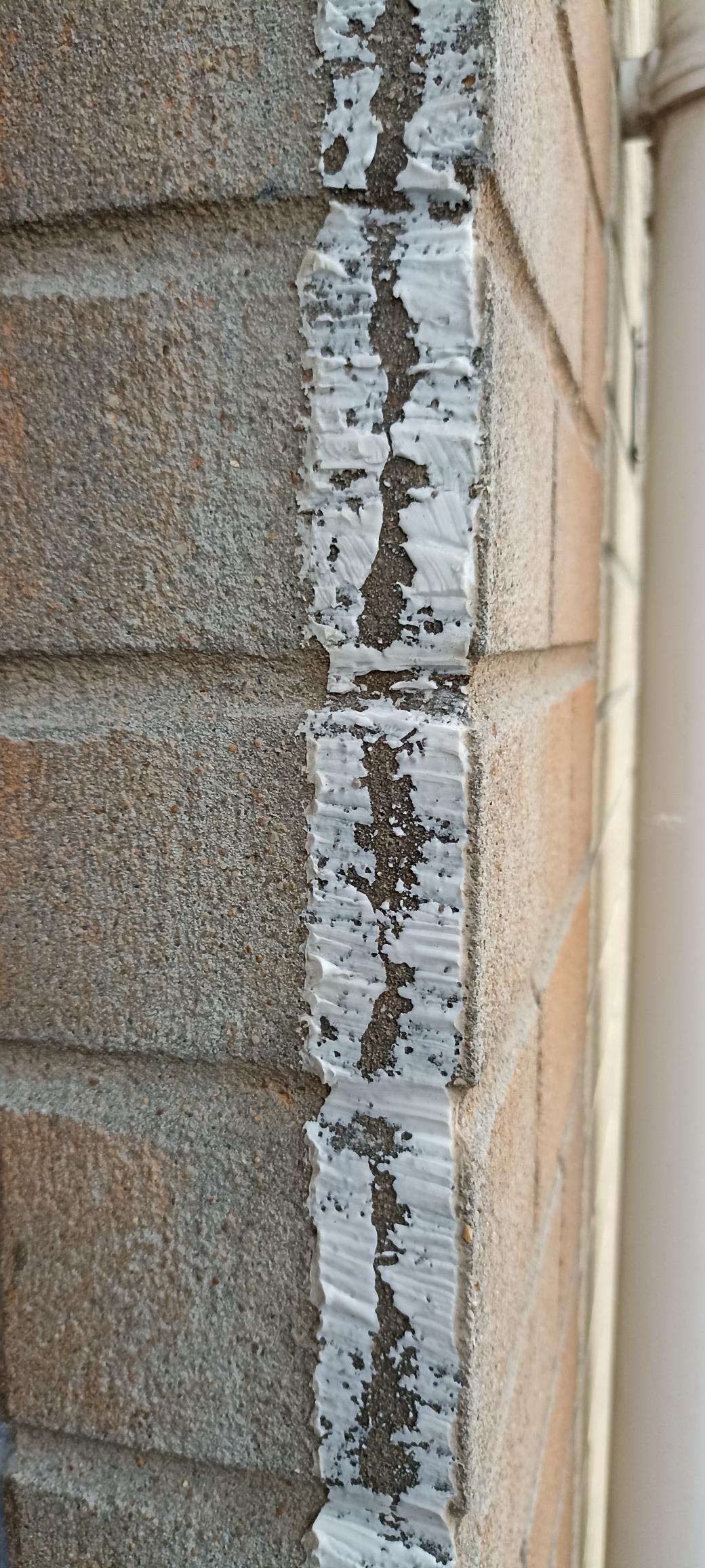

Bonsoir,
Des idées pour virer ce silicone ? sachant que j'ai enlevé le plus gros au cutter.
https://zupimages.net/up/25/45/nyki.jpg
https://zupimages.net/up/25/45/4zy6.jpg
Merci.
n°73779929
Errare
perseverare diabolicum
Posté le 03-11-2025 à 19:00:57  profilanswer
lstam a écrit :
Bonsoir,
Merci.
Je tenterais l'acétone en l'étalant au pinceau et en laissant agir.
De la glace aussi, refroidir le silicone pour qu'il devienne cassant, un peu commme pour enlever du chewing-gum sur des vêtements. Mais là, il y ade la surface ...
Il y a aussi des produits spécialisés dans les gammes qui proposent le silicone, mais ça doit être beaucoup plus cher.

libussa
Posté le 03-11-2025 à 19:19:34  profilanswer
C'est du silicone ou du mastic pu ? En extérieur la PU est plus probable. Et dans ce cas là les solutions "chimiques" données au dessus ne feront rien
Je tenterais une brosse métallique, manuel ou sur perceuse, en faisant gaffe aux joints

lstam
Posté le 03-11-2025 à 20:00:04  profilanswer
Ok , merci pour les retours , je vais essayer tout ca.

Posté le 03-11-2025 à 20:25:04  profilanswer
Ça ferait quoi au chalumeau ?
n°73780247
Jay Kay
Posté le 03-11-2025 à 20:30:56  profilanswer
J'opterais pour ça aussi. Acétone et glaçon, c'est rigolo mais c'est tout.
Chalumeau puis NHP.
Message édité par Jay Kay le 03-11-2025 à 20:31:25
n°73781722
Gnarfou
Gnarf pour les intimes
Posté le 04-11-2025 à 08:28:58  profilanswer
Tu dévisses les 4 vis, tu ôtes la plaque, tu mesures la cavité en dessous, tu découpes un "truc" qui rentre dedans (bouchon en liège de bouteille coupé dans la longueur par exemple), tu refermes.
Plus de didis coincés  :love:
C'est curieux, chez les marins, ce besoin de faire des phrases.

Posté le 04-11-2025 à 10:27:23  profilanswer
Finalement j'ai opté pour une gomme taillée sur mesure :D
Pas hyper esthétiqeu mais ça fait le taff
