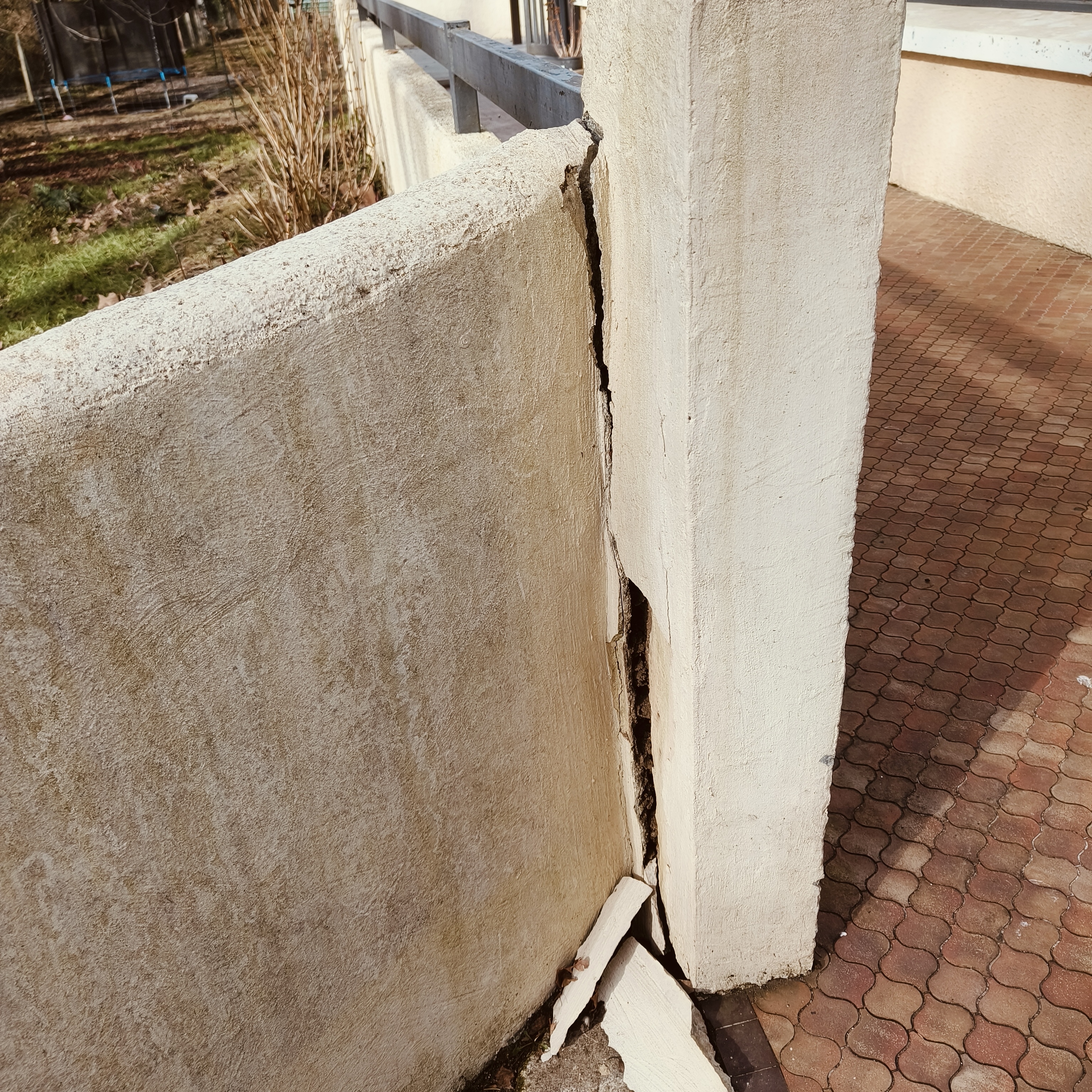

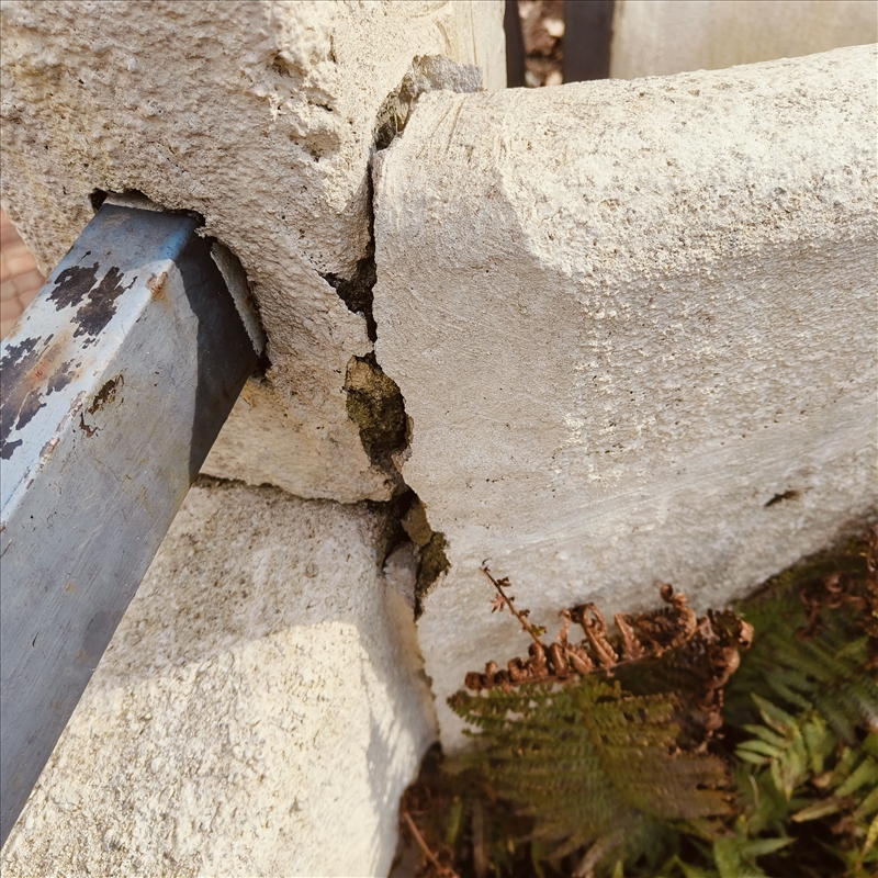

J'ai un muret dans cet état :
https://rehost.diberie.com/Picture/Get/r/482022https://rehost.diberie.com/Picture/Get/r/482023
Que faire :??:
Sika ?
Ciment prompt un peu fluide ?
Broches ?
n°74086975
fegre
Voleur professionnel
Posté le 13-01-2026 à 14:21:30  profilanswer
Trouver l'origine du problème? :o
n°74087176
tarpan66
Posté le 13-01-2026 à 14:51:26  profilanswer
J'imagine léger tassement du remblais fait y a 8 ans...
L'été dernier ayant été exceptionellement sec.
Le muret lui-même peut aussi bien avoir 30 ans que 50...
