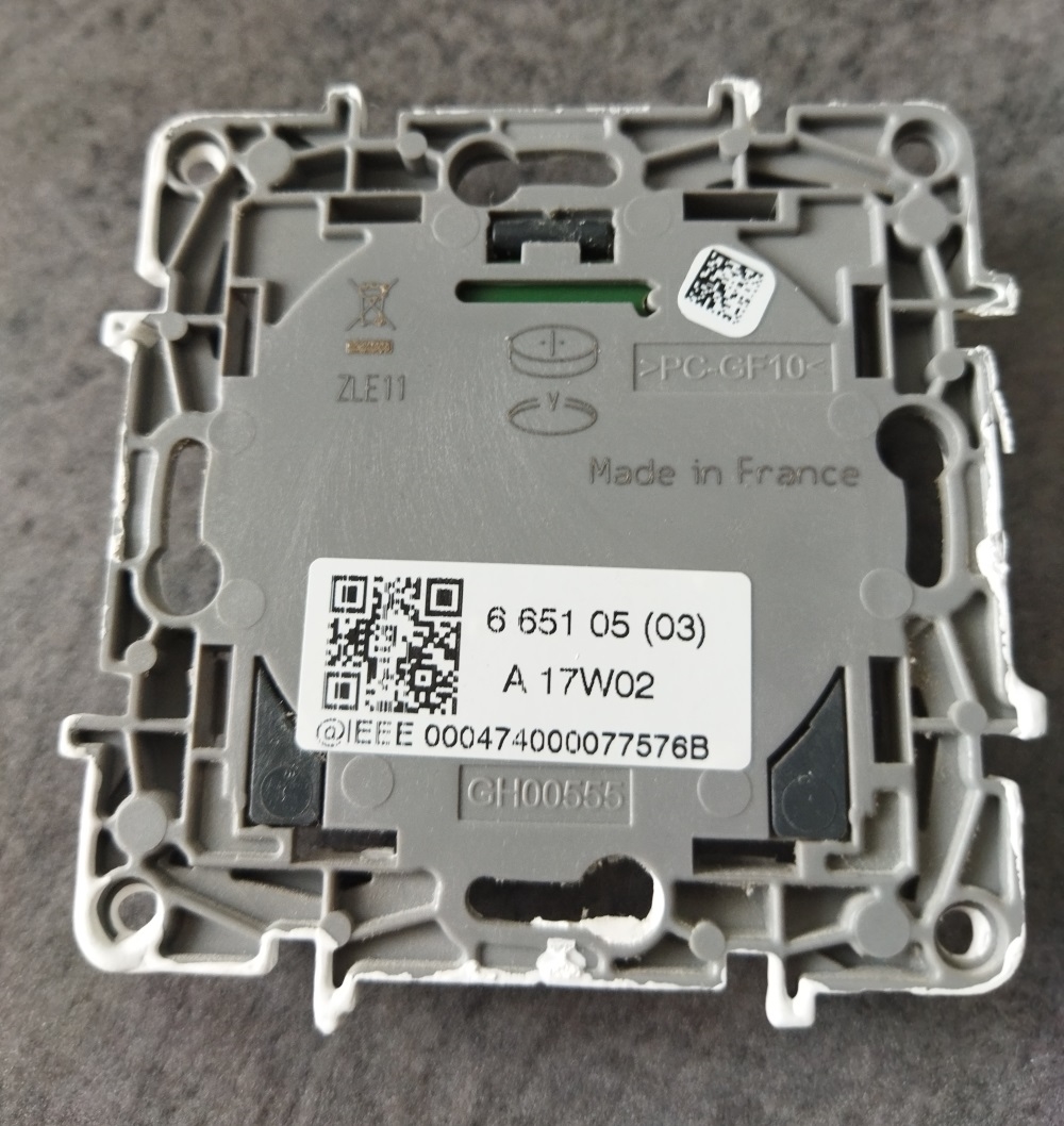

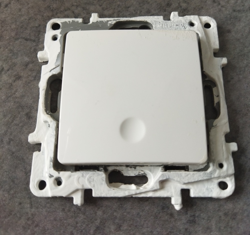

Bonjour,
je me sens un peu con de demander ça, mais savez-vous comment changer la pile d'un interrupteur sans fil ? Sans le casser, c'est un peu ça mon problème.  :o
C'est un interrupteur Legrand, gamme Niloé.
https://rehost.diberie.com/Picture/Get/f/443750
https://rehost.diberie.com/Picture/Get/f/443751
J'ai même trouvé la notice de démontage mais qui ne m'est d'aucune aide : https://assets.legrand.com/general/ [...] 51aa_1.pdf
https://rehost.diberie.com/Picture/Get/f/443752
Là dessus, le bouton poussoir est déjà retiré. Or, c'est ce que je n'arrive pas à faire. Je pousse sur les parties noires à l'arrière avec un tournevis, mais j'ai peur de le péter.
Franchement, un truc à piles, donc amené à être ouvert, devrait être plus simple.
Ou bien je suis juste con, c'est possible aussi.  :o
Message édité par NightEye le 29-10-2025 à 11:43:51

n°73757292
thoulisse_​bernard
Climatonégationniste
Posté le 29-10-2025 à 11:55:50  profilanswer
Tu fais levier pour enlever la partie mobile devant
n°73757322

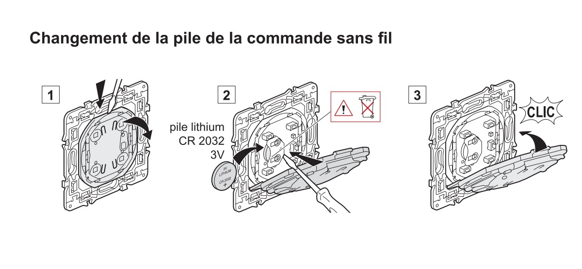

n°73757336
thoulisse_​bernard
Posté le 29-10-2025 à 12:01:41  profilanswer
Le noir amha c'est le support de la carte.
Faut faire comme sur le schéma 1
n°73757368
NightEye
Posté le 29-10-2025 à 12:10:46  profilanswer
Oui, c'était ça, il fallait faire levier par l'avant. Ce n'était vraiment pas intuitif.
Merci.  :jap:

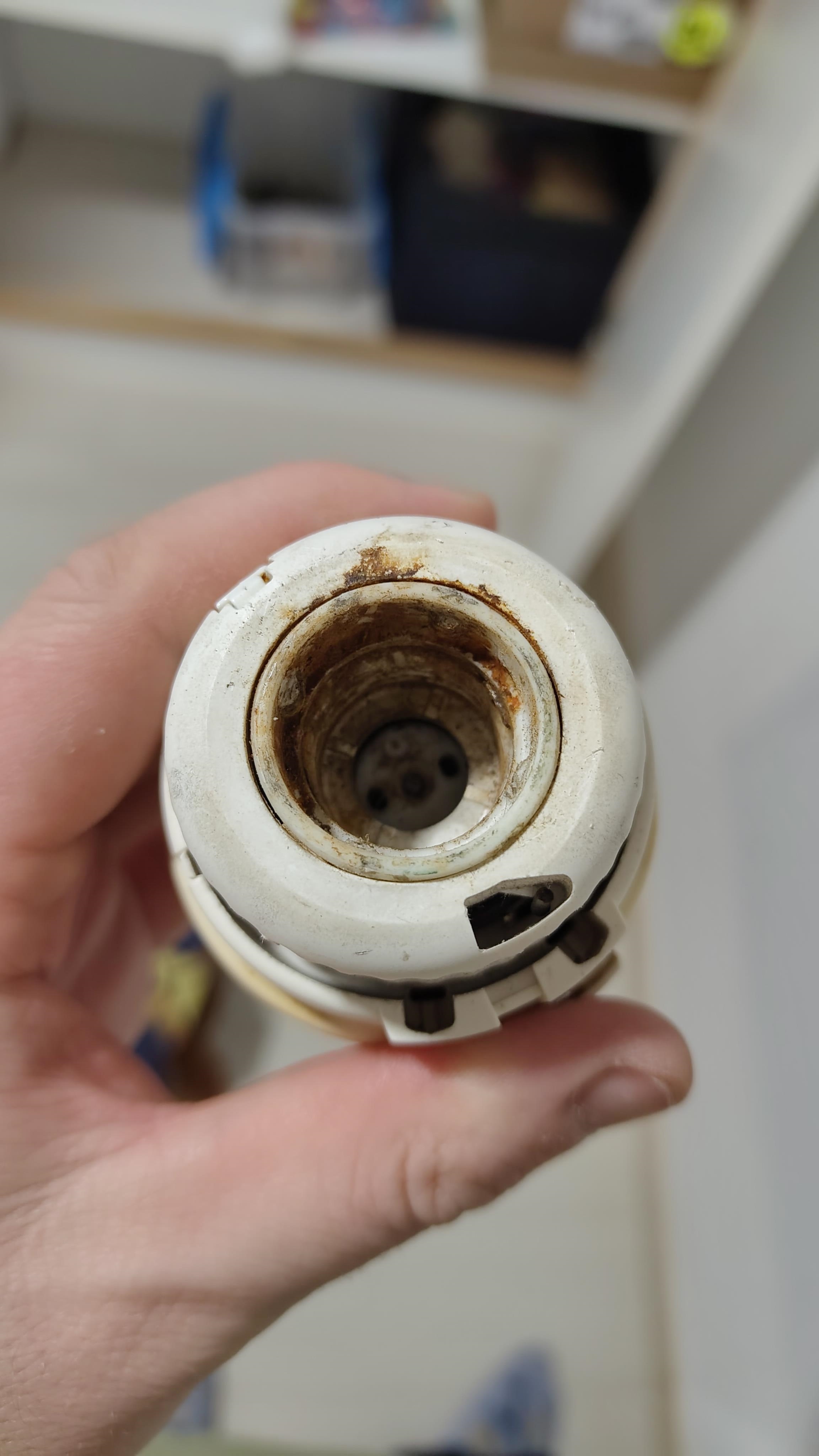

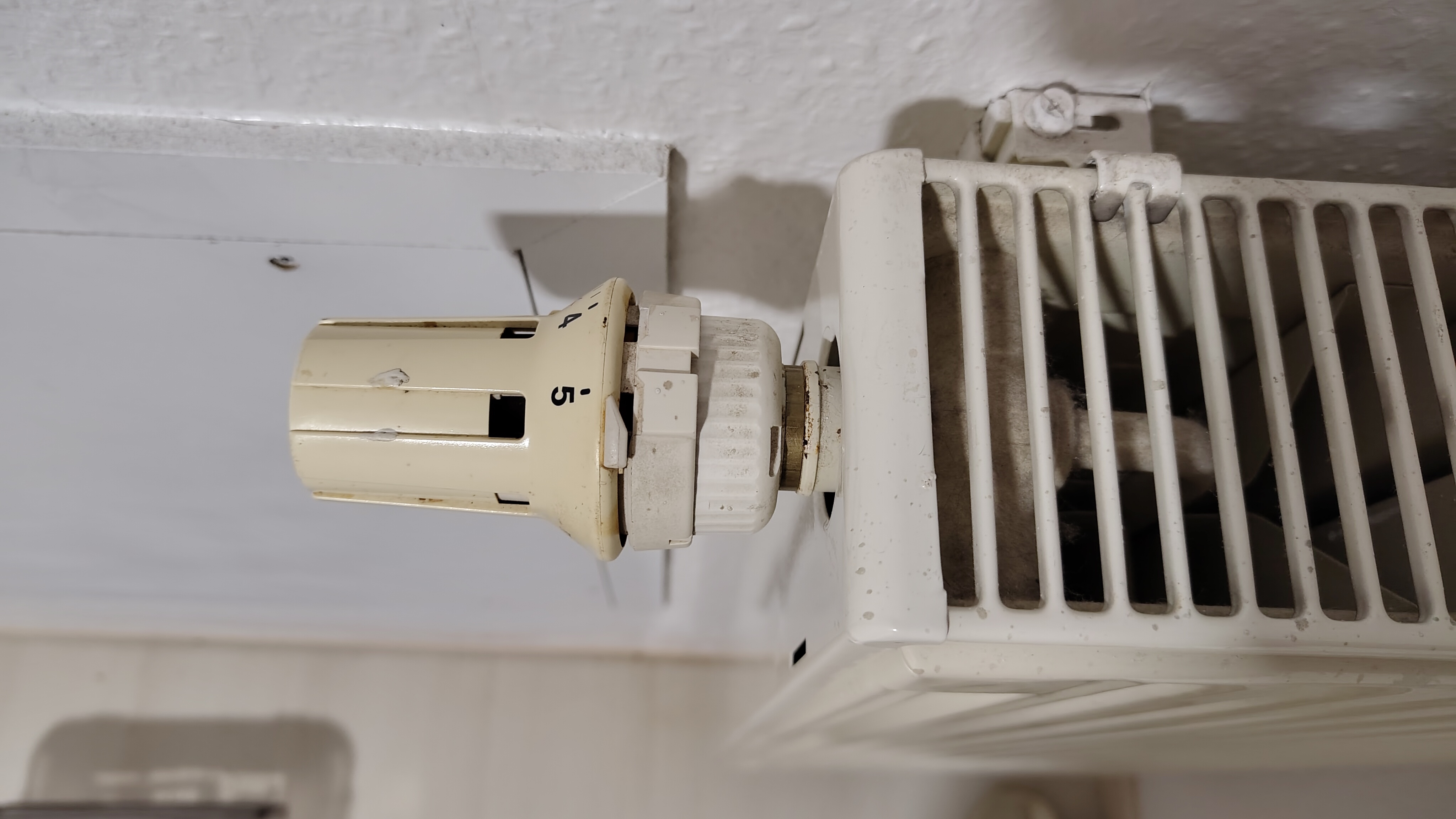

Posté le 30-10-2025 à 18:34:52  profilanswer
Salut. Comment je peux retirer cette tête thermostatique ?
Si je la mets à 5 et que je continue de dévisser, c'est la vanne qui se démonte du radiateur...
https://rehost.diberie.com/Picture/Get/r/444029
n°73764437
libussa
Posté le 30-10-2025 à 19:16:03  profilanswer
Comme ça https://youtube.com/shorts/U6fAtcP7Yh0
https://youtu.be/PMSkNCjd6hk
Message édité par libussa le 30-10-2025 à 19:17:44
n°73764471
bobby8921
Posté le 30-10-2025 à 19:25:11  profilanswer
En théorie ça devrait fonctionner.
Mais dans mon cas, si je tourne la bague blanche, ça entraîne la vanne à laquelle elle est vissée et ça démonte mon radiateur.
Au moins ça m'a permis de purger puisque je ne pouvais pas atteindre l'autre côté qui est contre le mur
Ah, j'ai réussi à la sortir. Elle a du vécu
https://rehost.diberie.com/Picture/Get/r/444037
Message édité par bobby8921 le 30-10-2025 à 19:33:35

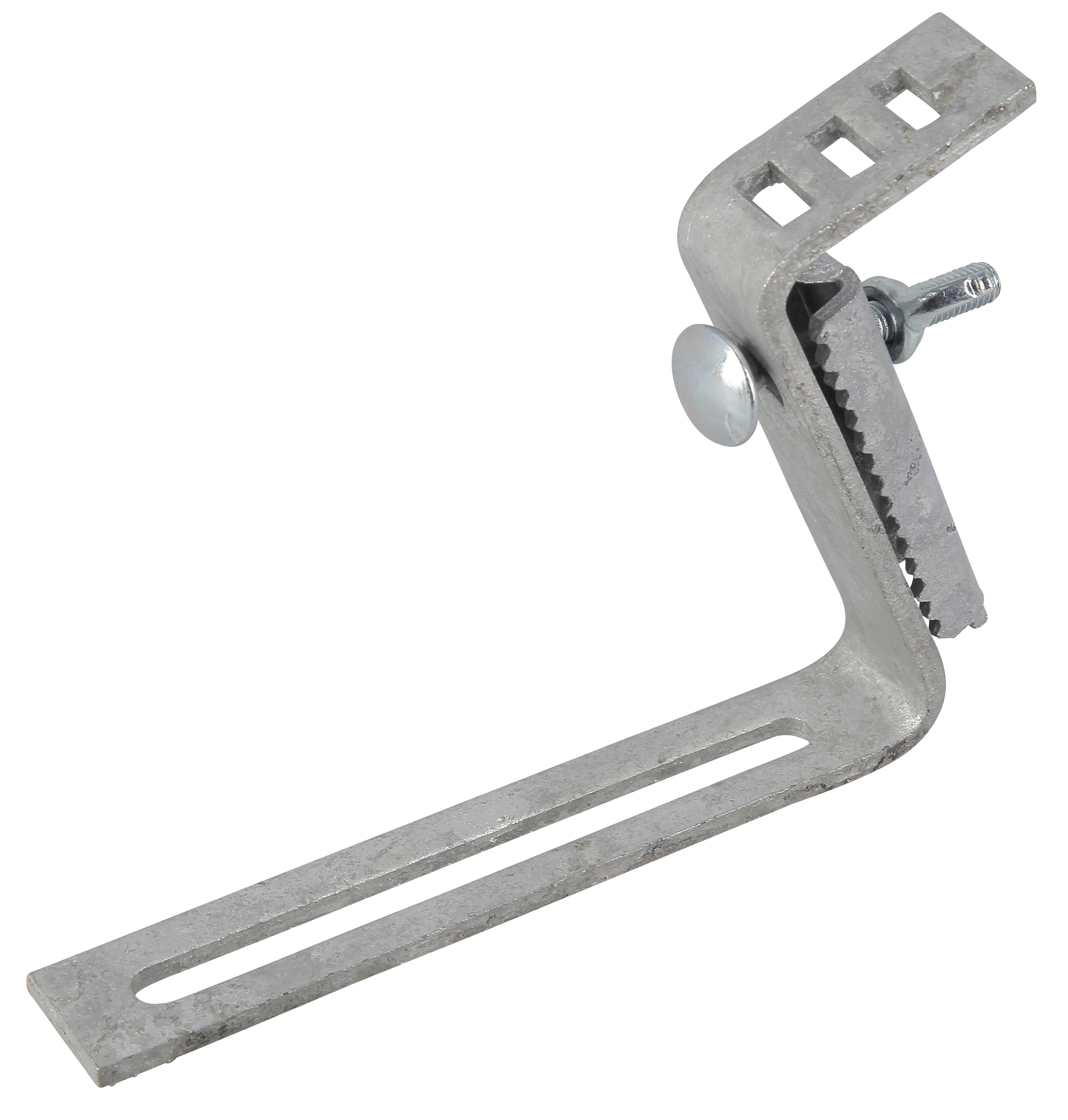

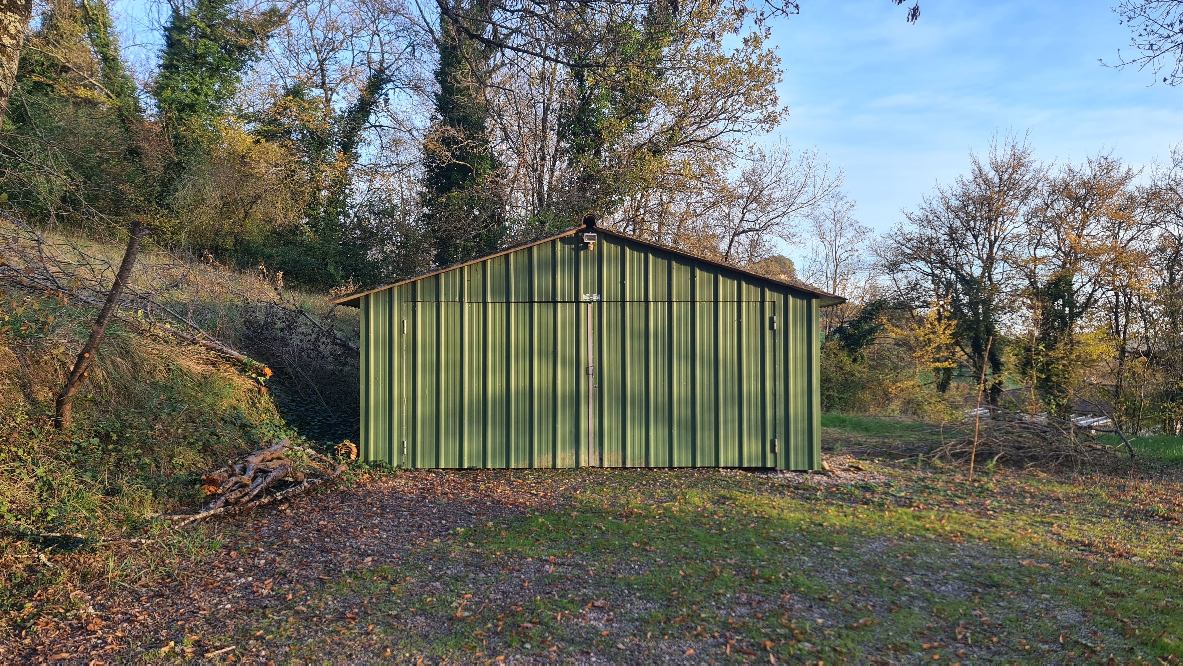

Pour un hangar avec toit en amiante, sur lequel de dois poser des gouttières pour le régulariser, vous conseillez quoi comme système d'accroche ?
https://rehost.diberie.com/Picture/Get/t/444109
Je suis tombé sur ça, mais le côté friable + risque de casse me questionne :

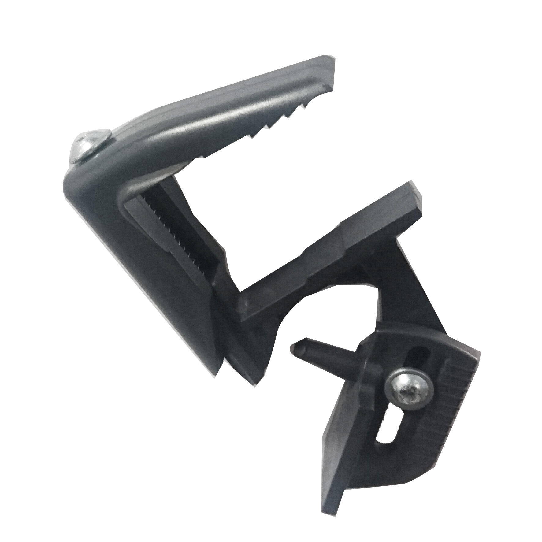

https://media.adeo.com/media/5171352/media.jpeg?width=650&height=650&format=jpg&quality=80&fit=bounds
https://www.leroymerlin.fr/produits [...] 95680.html
Sinon il y a ce genre de système mais je doute de la durabilité, et ça coute une blinde:
https://media.adeo.com/media/1121048/media.jpeg?width=650&height=650&format=jpg&quality=80&fit=bounds
https://www.leroymerlin.fr/produits [...] 10371.html
A la base je pensais à un système que j'aurais boulonné à la vis autoforeuse sur la structure métallique du hangar, mais pas trouvé à ce stade (et la distance jusqu'à la bordure des plaques amiante est longue)...
