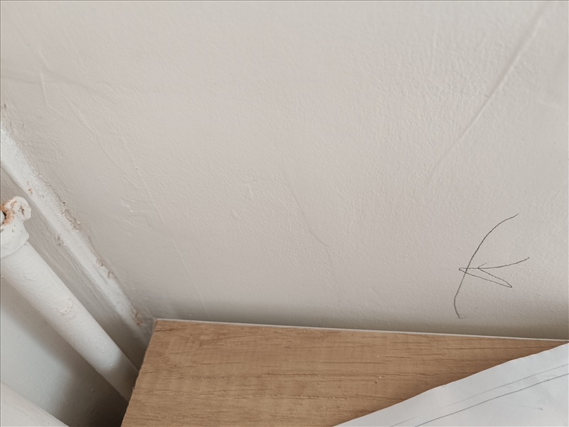

quietriot a écrit :
Bonjour a tous, je cherche une méthodologie pour combler un vide de 2cm entre l'arrière de mon plan de travail et le mur. Je vais fixer une crédence mais elle ne fait sur 1cm d'épaisseur. Le mur possède aussi des encastrements prise a cet endroit
https://rehost.diberie.com/Picture/Get/r/483857
Merci d'avance pour des idées pur essayer de rendre le mur plat

n°74121517
quietriot
Posté le 20-01-2026 à 17:02:45  profilanswer
Un joint bien épais ;o
n°74121525
quietriot
Posté le 20-01-2026 à 17:04:16  profilanswer
Il est déjà fixé et il fait un L avec un autre plan fixe lui aussi

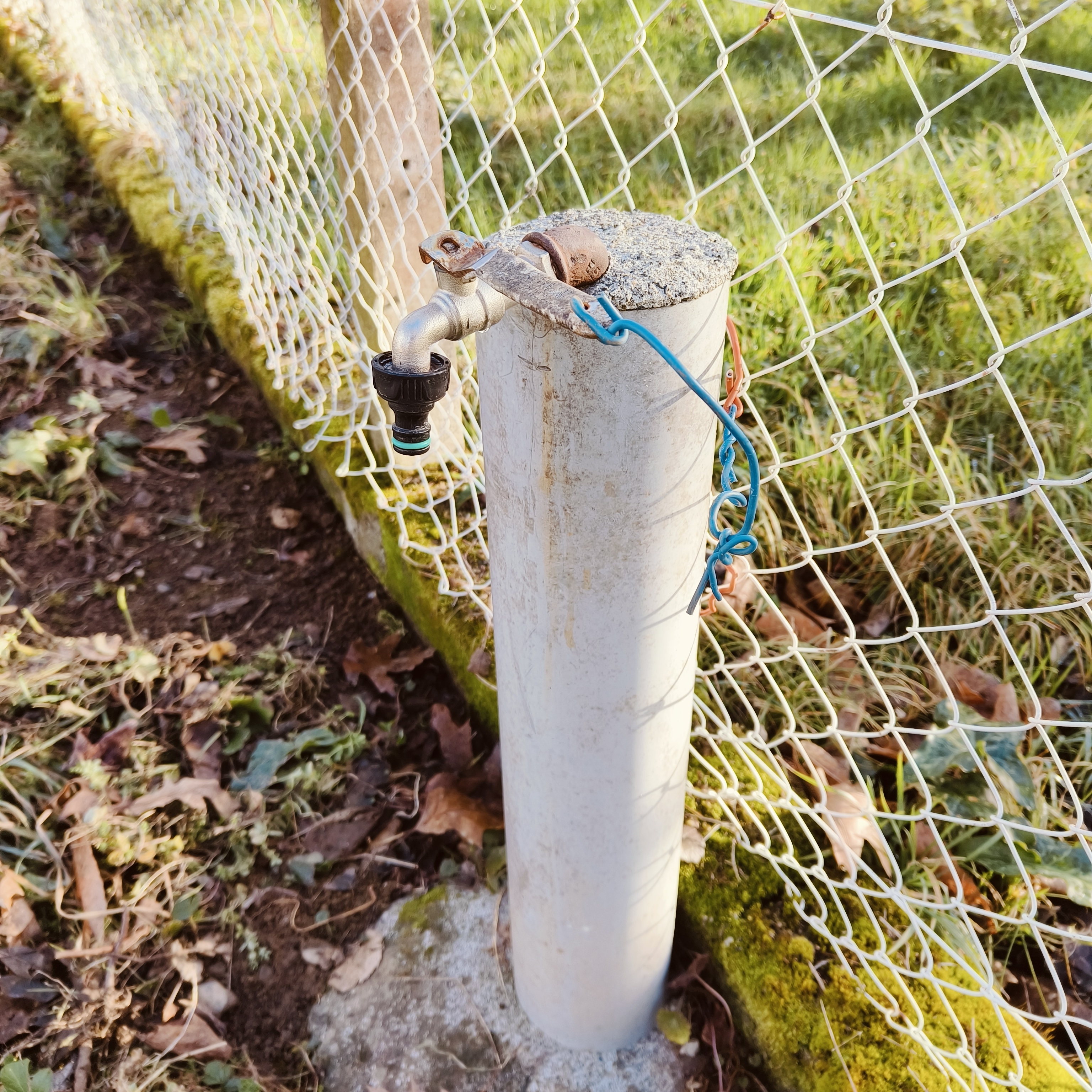

Question robinet :
J'ai un piquet d'arrosage dans le jardin, un potelet ciment (Ø 10cm) entourant la canalisation verticale (dans les 60cm de hauteur) et un robinet au sommet.
https://rehost.diberie.com/Picture/Get/r/484132
N'ayant jamais trouvé de vanne dans la maison qui permette de l'isoler, j'en conclue qu'il est en direct du compteur (il est de fait situé entre ce dernier et la maison) .
Je n'ai pas possibilité de l'isoler pour vidange hivernale, il est à 30m du compteur (qui se trouve chez le voisin, oui je sais… mais le devis pour le déplacer chez moi étant à minimum 4-6 mois de salaire, étant donné qu'il faudrait recréer une canalisation de 40m sous la route avec dérivation)
Le corps du robinet actuel est fissuré et fuit sur le côté à l'ouverture, ça s'est agravé suite aux -8°c de ces dernières semaines. (il fait souvent -8 à -10°c, le plus bas des 20 dernières années a été -12°c)
Je dois dont le remplacer, mais par quoi :??:
• Je vois des robinets "anti-gel" mais fonctionnant par inclusion de 20-30cm dans un mur hors-gel -> non applicable ici.
• Des robinets en polypropylène, ou en Nylon, donnés pour -20 à -30°c , mais quid de la résistance mécanique et au UV :??:
• Des robinets laiton donnés pour -20°c mais on voit exactement les mêmes donnés seulement -10°c, selon le vendeur…
• Des valves à placer au bout (à la place du tuyau donc) qui laissent couler un peu d'eau pour éviter la montée en pression, faut avoir confiance pour laisser son robinet totalement ouvert pdt 5 mois
• Des manchons de protection à mettre par-dessus le robinet.
Quelle solution serait la moins pire pour vous ?

n°74125043
nasdak
Posté le 21-01-2026 à 10:28:06  profilanswer
tarpan66 a écrit :
Question robinet :
Ajouter une vanne avec vis de purge au compteur ! C'est indispensable :)

XaTaK55
Posté le 21-01-2026 à 10:29:31  profilanswer
tarpan66 a écrit :
Question robinet :
Faudrait voir d'où l'alimentation vient, tu as peut être moyen de créer un regard avec robinet de purge/vanne) puis ensuite de refaire la sortie comme tu le souhaite
Pour le séparer au compteur, c'est pareil normalement physiquement tu peux voir où c'est et installer une vanne
(la plomberie c'est pas le truc où je sais être le plus technique)
Message édité par XaTaK55 le 21-01-2026 à 10:30:18

n°74125253
lyksyr
Posté le 21-01-2026 à 10:57:12  profilanswer
tarpan66 a écrit :
Question robinet :
Si l'intervention est uniquement possible sur cet espace en photo, remplacement du robinet par un -20° pour quoi pas, mais j'isolerai la totalité du potelet. Limite, je mettrai une vanne de purge là où est le robinet actuel, et je ferait un coffrage avec 10cm d'isolant tout autour, bardage bois imputrescible, en mettant un robinet en applique de ce bardage. Avec un trappe pour avoir accès à la vanne de purge. Ceinture et bretelles. L'isolant n'arrêtera pas le froid pendant 5 semaines, mais ça limitera les cas les plus graves.
Mes ventes : http://forum.hardware.fr/hfr/Achat [...] 0837_1.htm

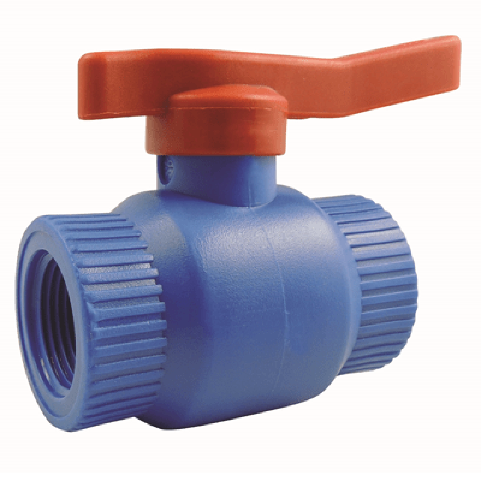

tarpan66
Posté le 21-01-2026 à 15:51:48  profilanswer
Pas sûr de comprendre  [:transparency] , si je purge au compteur j'ai plus d'eau dans la maison…
Ce qui est certain c'est que du compteur ne part qu'une canalisation vers la maison (50m de distance, avec ce robinet vers 30m) , j'imagine un T qui part vers le robinet, mais j'ignore où passe la canalisation principale (y a eu une partie remblayée, si ça se trouve elle est profond, même dans la maison, ça arrive d'un mur au sous-sol, à l'opposé du compteur (fait 1/4 de tour de la maison) en ayant traversé une "pièce" aveugle de 15-20m²  sous une pièce rajoutée après construction)
En effet il doit forcément y avoir moyen de créer un regard enterré/isolé au pied du poteau, sauf si ça vient direct de la partie chez le voisin.
Oui, au pire, si le reste n'est pas envisageable…
Mais du coup, comme robinet "résistant" : laiton simple ou PP/Nylon ?
Y en a qui ont testé les robinets plastiques donnés pour 16bar ?
https://www.rs-pompes.com/4720-thickbox_default/robinet-de-jardin-polypropylene-antigel-male-male-34.jpghttps://www.rs-pompes.com/4721-thickbox_default/robinet-de-jardin-polypropylene-antigel-male-male-34.jpg
Sinon y a aussi des vannes PP que je pourrais aussi mettre entre le poteau et le robinet, pour permettre la purge sans devoir la manipuler trop souvent :
https://www.jardinet.fr/public/images/galerie/2024/08/VANNE-ANTIGEL-5903_crop_1600x1600.webp

nasdak
Posté le 21-01-2026 à 16:27:01  profilanswer
https://www.rs-pompes.com/4720-thic [...] ale-34.jpghttps://www.rs-pompes.com/4721-thic [...] ale-34.jpg
https://www.jardinet.fr/public/imag [...] x1600.webp
Ben tu dis que la cana de ton robinet est reliée au niveau du compteur directement ? Dans ce cas tu mets une vanne avec purge a l'endroit ou cette cana rejoint le compteur
Edit : vu tes réponses
Tu peux creuser a bas du robinet et retrouver la cana et voir où elle va... Et mettre un regard quelque part avec une vanne

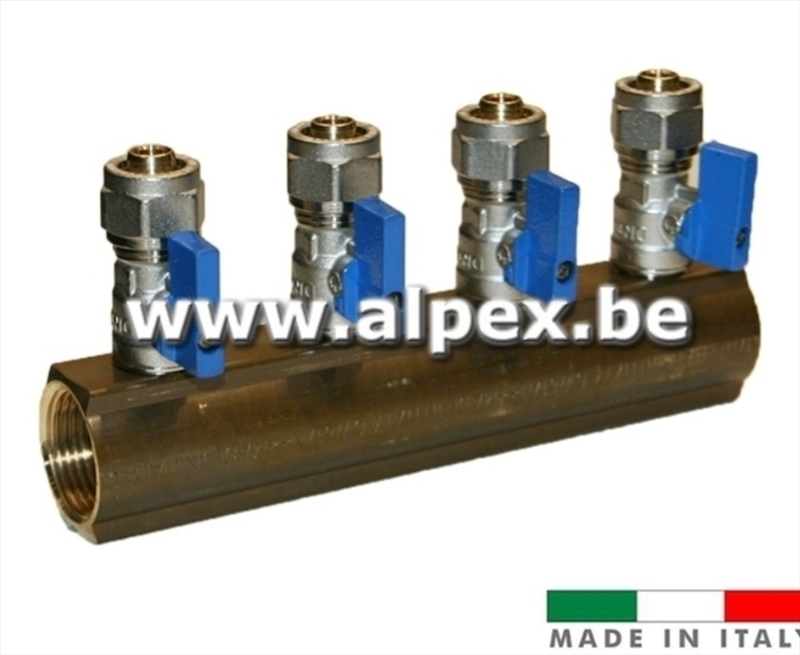

RedLabel
Posté le 22-01-2026 à 13:01:45  profilanswer
Bonjour
J’ai une question concernant la corrosion galvanique.
Il ne faut pas mélanger les differents métaux
Hors je regarderai pour un collecteur avec vanne déjà montées
https://rehost.diberie.com/Picture/Get/r/484415
Le collecteur est bien en laiton, mais les vannes semblent être en galva si je ne me trompe pas. Ca ne pose pas un problème ?
n°74132611

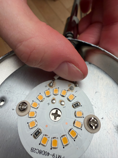

anyb0dy
Posté le 22-01-2026 à 22:09:26  profilanswer
Bonsoir,
J’espère être sur le bon topic !
Je suis chez ma mère en région parisienne et elle a une soudure qui a sauté sur une lampe, je suis très loin de chez moi. Est-ce qu’une bonne âme pourrait me prêter un fer à souder pour régler ça ? Elle est du côté de la Défense.
https://img3.super-h.fr/images/2026/01/22/snapshot_28247524908b07b50c1c08e16.jpg
Merci d’avance !

Posté le 22-01-2026 à 22:26:00  profilanswer
La photo est petite, mais j'ai l'impression que la pastille a sauté. C'est pas impossible mais beaucoup plus difficile à réparer (gratter le vernis etc).
Edith voit deux autres pastilles, si c'est la même piste on pourrait prolonger le fil un peu et souder là-bas.
Message édité par rat de combat le 22-01-2026 à 22:26:44

Posté le 22-01-2026 à 23:01:11  profilanswer
J’ai l’impression que c’est juste le point de soudure qui a sauté sans arracher le pad.
Quoi qu’il en soit, très bien vu le 2nd jeu, il y a bien continuité entre les 2 + et les 2 - respectivement.

RedLabel a écrit :
Bonjour
Bonne question !
