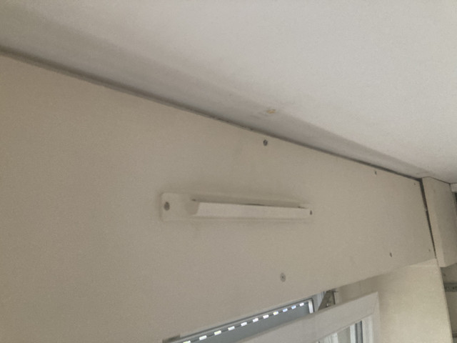

Bonjour,
Je continue dans le réaménagement de mon bureau.
J'ai donc (grâce à vos conseils) reboucher les trous dans le mur.
Au dessus de ma fenetre, j'ai comme une boite en bois, qui permet d'accéder au volet roulant. Pour l'avoir ouvert l'année dernière, c'est hyper poussiéreux dedans car c'est évidemment ouvert vers l'extérieur. Cette pièce a toujours été un peu froide et je crois que j'ai trouvé pourquoi. Il y a un espace au dessus de la boite ou de l'air passe. J'aimerais donc régler le souci au passage.
https://i.ibb.co/nqV0YHD0/IMG-8232.jpg
Je peux même voir un peu de moisissure.
https://i.ibb.co/Qjp1Kgmy/IMG-8233.jpg
La boite est en bon état, donc pas forcément envie de la changer. Par contre, je pense qu'il y a un sacré nettoyage à faire.
Mes idées :
- ouvrir la boite
- aspirer avec un aspirateur
- passer un coup sur l'extérieur du volet roulant (seul moyen d'y accéder car je suis en étage)
- isoler (j'ai vu des sortes de rouleau, pas sure de ce que ça vaut)
- refermer.
Pour le haut de la boite, je voulais essayer de trouver une baguette de bois aux bonnes dimensions pour le combler. Nettoyer avant avec de la javel pour la moisissure.
ça vous parait correct?

louloute_78 a écrit :
Bonjour,
Mes idées :
- ouvrir la boite
- refermer.
Pour le dessus de la boîte, s'il y a vraiment de l'air qui passe, j'identifierais déjà exactement où l'air passe et je mettrais un joint, soit acrylique au pistolet, ou une bande d'étanchéité comme on met sous les fenêtres (compribande je crois ?).
Puis  je colmaterais avec de la mousse expansive ou encore des morceaux d'isolant (laine de roche) et enfin pour l'esthétique, une baguette/plinthe.
Mais d'abord l'étanchéité, attendre l'arrivée de l'hiver/froid/humidité pour voir si ça fonctionne bien avant de reboucher proprement.
/My2cents de bricolo, attends d'autres avis :jap:

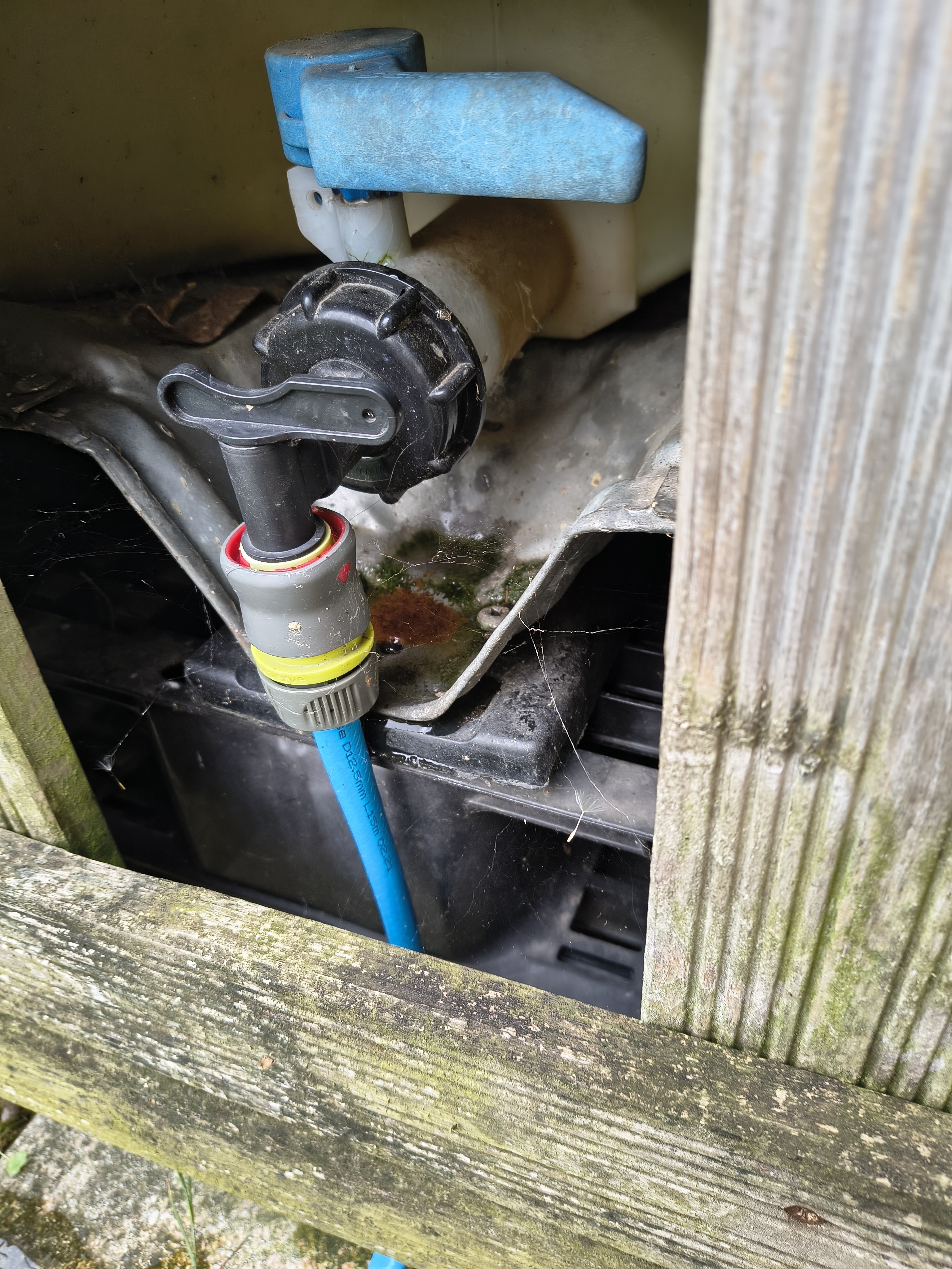

J'ai un gros récupérateur d'eau (1000L) de ce style : https://www.castorama.fr/recuperate [...] 6_CAFR.prd
La partie en amont du gros robinet 1/4 de tour bleu est toute fissurée et commence à fuir.
Vous savez s'il existe un moyen de tout changer ?
https://rehost.diberie.com/Picture/Get/r/559156
Bonjour,
Mes idées :
- ouvrir la boite
- refermer.
Ouvre. Nettoie.
Vois la place dont tu disposes dessus,  dessous et sur les côtés pour mettre de l'isolant.
Une fois isolé à l'intérieur, l'air ne devrait plus passer et tu n'auras rien à faire au dessus (et l'isolant empêchera la condensation et donc la moisissure). Si c'est compliqué d'isoler correctement à cet endroit,  tu dois pouvoir mettre une bande autocollante de joint entre la plaque et le tasseau.
Chez moi j'ai isolé avec des panneaux d'extrudé. C'est léger et pas cher. Et ca reste simple à dépoussiérer.

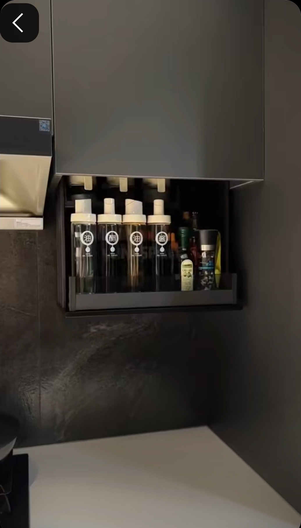

salut les gars  :bounce: ,
j'ai pour projet d'installer une sorte de tiroir vertical dans ma cuisine, en gros faire descendre une niche devant ma credence depuis mon meuble haut pour y ranger les épices et huiles pour la cuisson:
https://rehost.diberie.com/Picture/Get/r/559166
https://pin.it/4Ayu8Dww3
https://pin.it/1T7I1tpLf
quelqu'un a déjà vu ou réalisé cela?
merci à tous !  :jap:
Généralement, on peut dévisser tout l'ensemble jusqu'à la cuve et le changer car il se vend le système complet avec la grosse vanne et un gros écrou associé, mais il existe aussi des cuves où ce n'est pas modifiable car tout est soudé/collé ensemble et malheureusement la tienne semble être de ce genre vu la forme de la base qui ne peut pas tourner. C'est l'un des points à vérifier quand on prend ce genre de cuve, car quand le robinet est tout fissuré avec l'âge, bah c'est mort et ce n'est pas facile à bricoler car tout le plastique est cassant.

Posté le 04-10-2026 à 10:46:50  profilanswer
C'était là à l'achat de la maison   :(
Je vais voir si j'ai moyen de scier jusqu'à une partie saine, et coller un tube PVC pour repartir sur des bases saines.
RDV sur le topic HB :O

unknown_pe​rson
Posté le 04-10-2026 à 11:10:09  profilanswer
Un truc qui reste descendu tout le temps ?
Si oui, y'a ce genre de truc à Ikea :
https://share.google/XKgqocCddFmpUmKaa
(J'ai ça en moins haut, plus large, pour ranger des verres, ça tient super bien)

sentinel_9​11
Posté le 04-10-2026 à 11:35:57  profilanswer
non je veux éviter de le voir, sur le lien vidéo ca rentre électriquement dans le meuble
