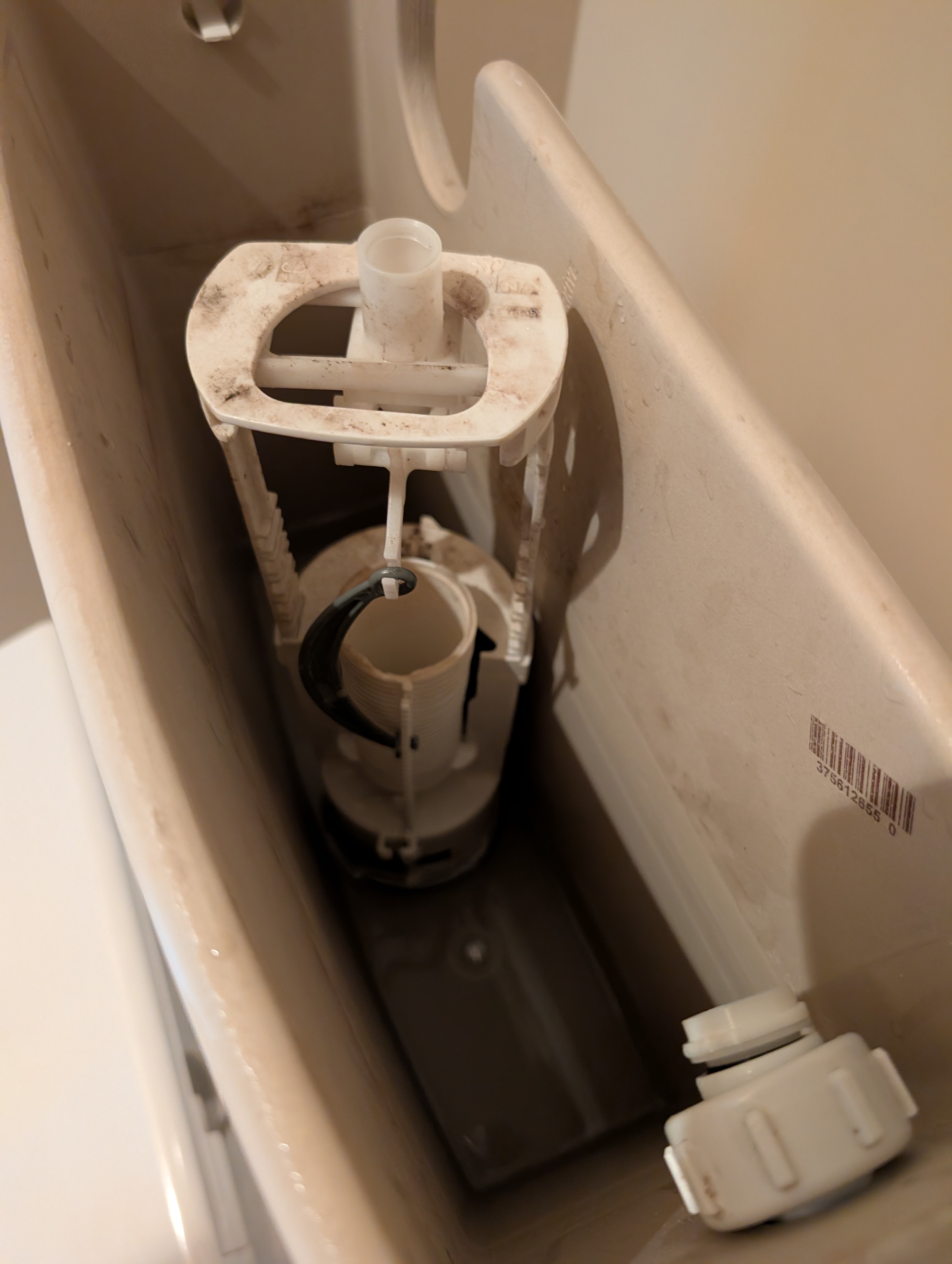

benbigboss
Posté le 22-08-2026 à 13:09:48  profilanswer
rosco a écrit :

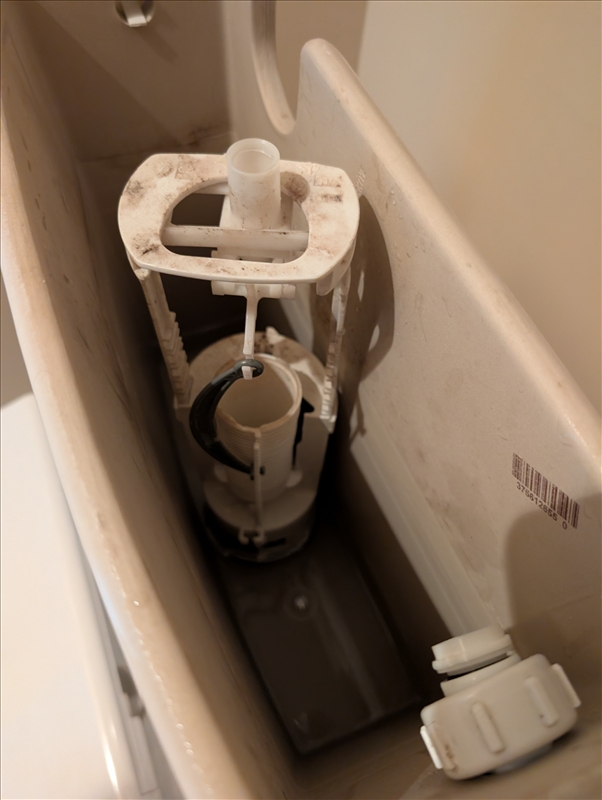

C'est quoi que t'appelles la colonne centrale ? C'est un réservoir un peu en hauteur ?
Si c'est le truc en plastique qui permet l'évacuation de l'eau avec les réglages des 2 volumes d'eau de chasse, ça se déclipse du bas par un quart de tour généralement, histoire d'avoir ensuite accès à l'écrou qui solidarise le clapet avec le réservoir par dessous en retirant le réservoir entier et le joint mousse entre le réservoir et le WC (et qui doit être régulier et serré équitablement via les 2 vis du réservoir). Ce grand écrou n'a pas besoin d'être serré comme un âne, il y a une grande clé en plastique fournie pour cet écrou, c'est vrai, mais elle n'est pas forcément nécessaire car les excroissances tout le tour permettent de bien le prendre en main.
Merci pour ta réponse Rosco.
Je fais allusion à ça :
https://rehost.diberie.com/Picture/Get/r/538079
J'ai beau tourner, impossible de le déclipser.
J'ai donc démonté le réservoir, mais ce grand écrou resté coincé.
Il n'y a pas d'excroissance sur cet écrou, les bords sont plats et ça ressemble a un grand (immense) écrou. Et pareil, a mon avis, il a été serré à fond et maintenant je galère l'enlever.
n°75190304
Clarence B
Posté le 22-08-2026 à 13:18:30  profilanswer
Avec une pince multiprise tu devrais pouvoir t'en sortir

benbigboss
Posté le 22-08-2026 à 13:33:44  profilanswer
Bon j'avance :
J'ai réussi à déclipser la colonne centre sans démonter le lien de la colonne au réservoir.
La colonne est toute bouffée de tartre !
J'ai tout démonté pour détartrer... Maintenant je vais tenter de remonter la colonne  :ange:

benbigboss a écrit :
Bon j'avance :
Vérifie les joints. Si ils te laissent du noir partout sur les doigts quand tu les manipules, ils sont bons pour être changés. C'est standard en général, tu en trouveras dans n'importe quel magasin de bricolage de quartier.

benbigboss
Posté le 22-08-2026 à 15:18:12  profilanswer
J'ai finalement réussi a tout remonter après un bon nettoyage et détartrage...
Ça semble marcher, je n'ai pas eu besoin d'enlever le lien entre réservoir et trône, le joint a été remis correctement et ça a l'air de tenir.
Par contre après avoir remis la colonne après nettoyage, j'ai, par curiosité, tenté de l'enlever a nouveau (car j'avais vraiment galérer a l'enlever, au point que j'avais peur de peter le plastique)... Bah là j'y arrive carrément pas, et j'ai vraiment pas envie de tout casser maintenant que ça fonctionne. J'ai peur pour le prochain démontage !
Merci à tous :)

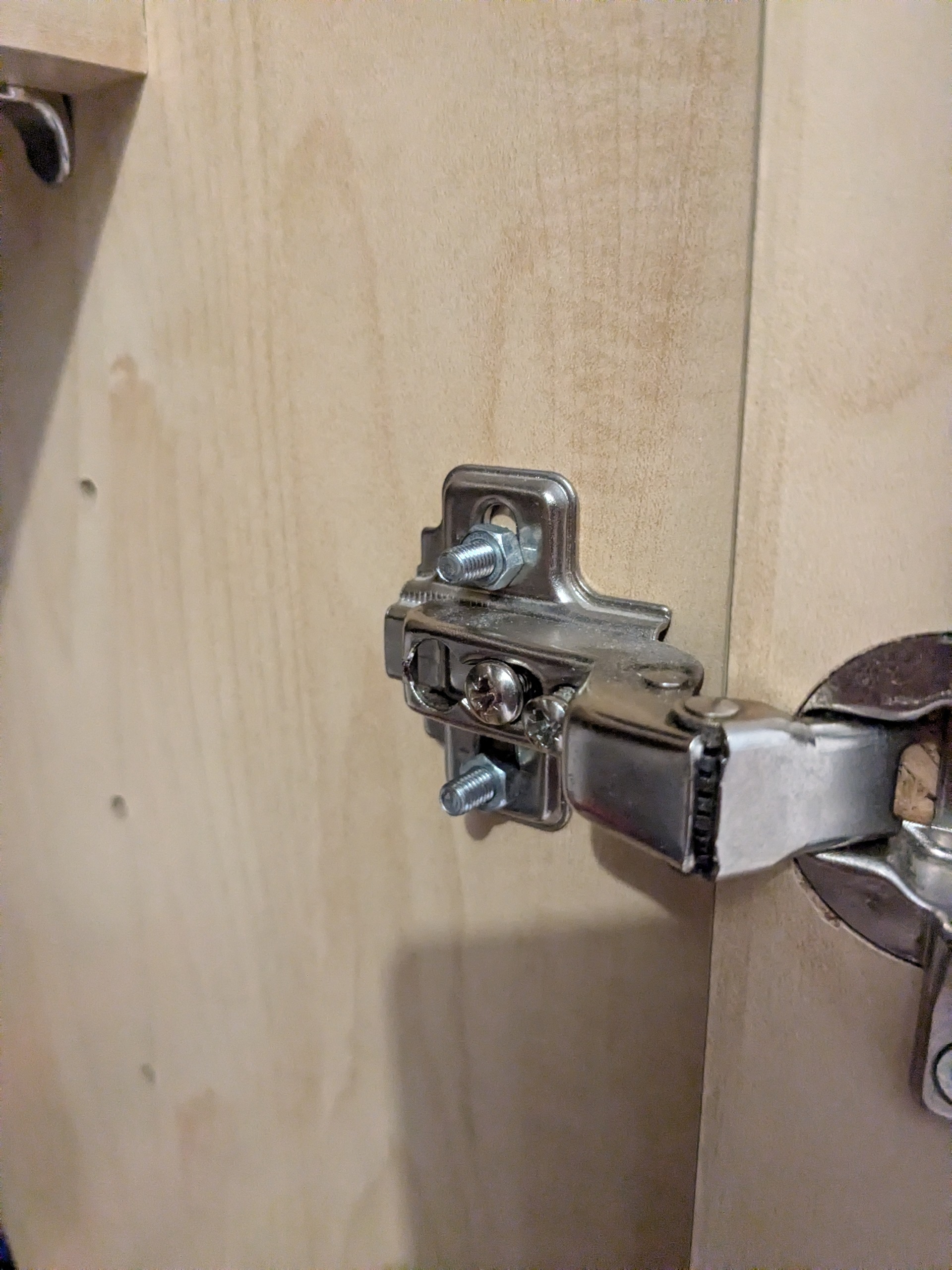

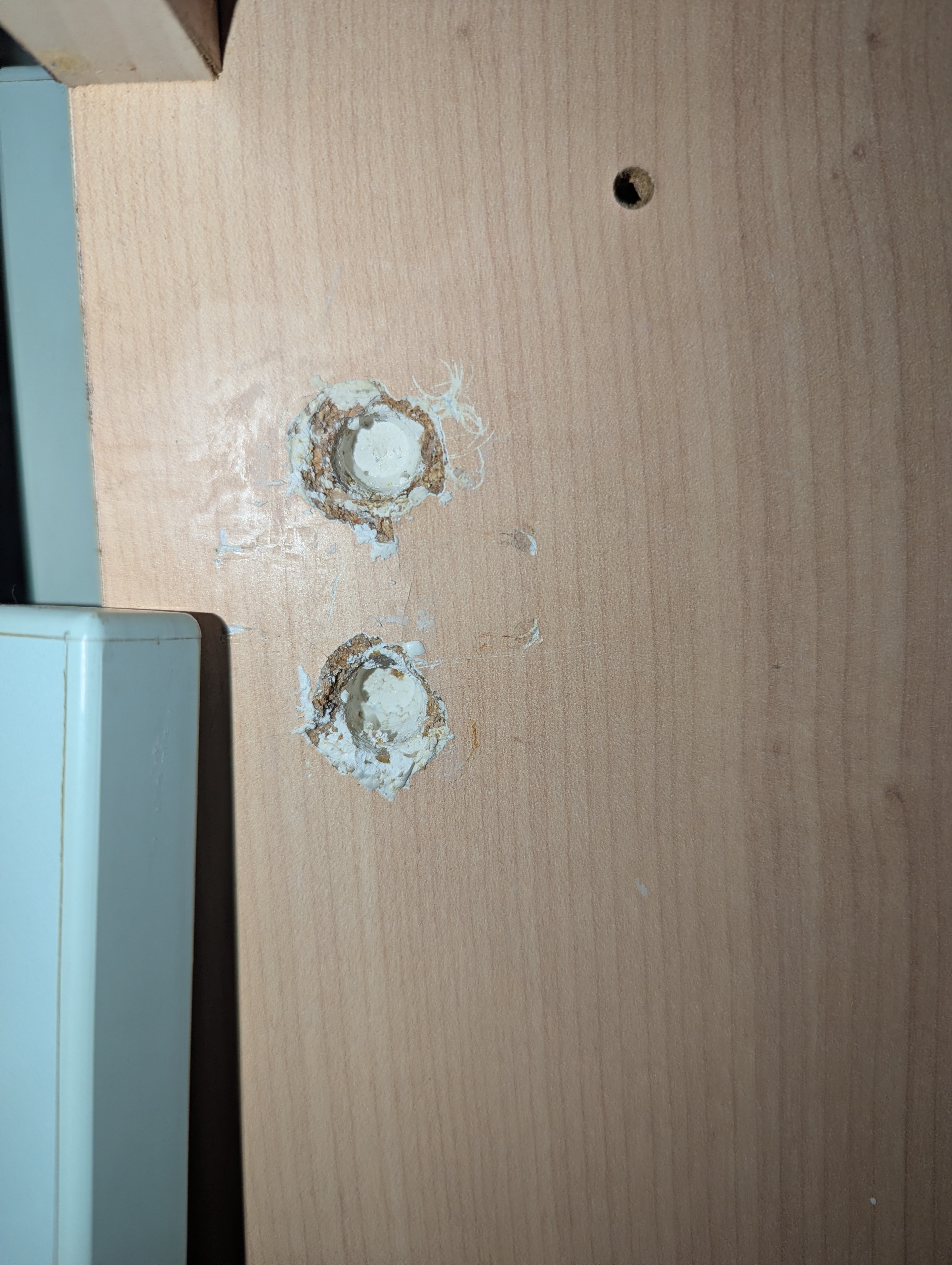

frankie_fl​owers
Posté le 22-08-2026 à 18:27:20  profilanswer

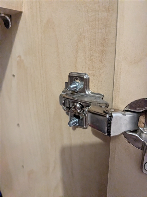

https://rehost.diberie.com/Picture/Get/r/538148
J'ai les chevilles d'une porte de placard de cuisine qui se sont arrachées.
Première réparation, après avoir gratté un peu dans les trous pour les élargir : j'ai recollé avec un peu de pâte à réparer Pattex https://www.pattex.fr/products/cent [...] 03CCD.html
Ça a tenu 2 minutes.
Soit la pate était périmée (elle avait 2 ans), soit le volume à combler était trop faible, soit c'est juste un produit GSB de merde.
Il faut acheter quoi comme colle sérieuse ?
(Si possible pas une cartouche de 300ml qui finira à la poubelle).
n°75191379

rosco
Posté le 22-08-2026 à 18:44:54  profilanswer
Ce genre de pâte ne permet pas de faire des collages fiables, ça ne s'insère pas dans la matière comme le fait une colle fluide, c'est très superficiel. C'est bien éventuellement pour remplir un trou et repercer ensuite ou bien reconstituer une arête qui aurait cassée, mais ça ne va pas beaucoup plus loin. Il vaut mieux prendre de la colle époxy bi-composant en seringue, la Pattex à 3 € chez Action par exemple. Cependant, un simple collage, même à l'époxy peut ne pas suffire pour tenir dans le temps vu les contraintes que la charnière subit sans arrêt avec les des ouvertures, surtout dans de l'aggloméré. A voir s'il n'y a pas possibilité par exemple de repercer dans ces trous pour aller chercher de la matière plus loin avec des vis un peu plus longues. S'il y a un autre meuble collé à côté, ça peut le faire.

frankie_fl​owers
Posté le 23-08-2026 à 10:39:21  profilanswer
rosco a écrit :
Les trous ça se rebouche, un coup de peinture à la fin sur les trous et ça ne se verra quasiment plus si tu fais ça bien. Ca éviterait d'avoir une rosace de 3 km de diamètre pour tout couvrir.
Assez d'accord.
Et même sur HFR où nous sommes des esthètes, je sais d'expérience que les tous petits défauts qui obsèdent les premières semaines finiront par être oubliés.
Tu n'y feras plus attention dans 2 mois.
n°75192944
frankie_fl​owers
Posté le 23-08-2026 à 10:42:56  profilanswer
C'est pas déjà une epoxy ma pâte merdique à malaxer (elle a deux composants aussi) ?
Ce qui me pousse à garder les trous tels quels c'est que les chevilles sont totalement atypiques (très rigides, texturées, gros diamètre extérieur et petit trou intérieur).
Mouais : sans un vrai test de solidité dans le temps je suis sceptique sur ces miracles tiktok.

rosco
Posté le 23-08-2026 à 10:51:06  profilanswer
Oui, mais c'est une pâte, pas une colle fluide. Les cas d'utilisation sont différents.

barnabe
Posté le 23-08-2026 à 12:16:54  profilanswer
La résine époxy une fois durcie c'est super solide. C'est surtout le pouvoir d'adhérence sur de l'agglo qui m'inquièterait.

thibw
Posté le 23-08-2026 à 12:39:43  profilanswer
L'agglo c'est de la merde.
Tas pas moyen de te prendre sur le support derrière ?
Sinon rajouter une plaque intermédiaire en alu ou en bois par dessus les trous, sur laquelle tu reprends
n°75193386

Cassius
Posté le 23-08-2026 à 13:34:10  profilanswer
Perce de part en part. Boulonne.

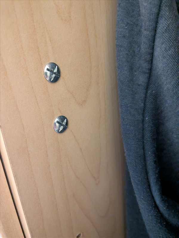

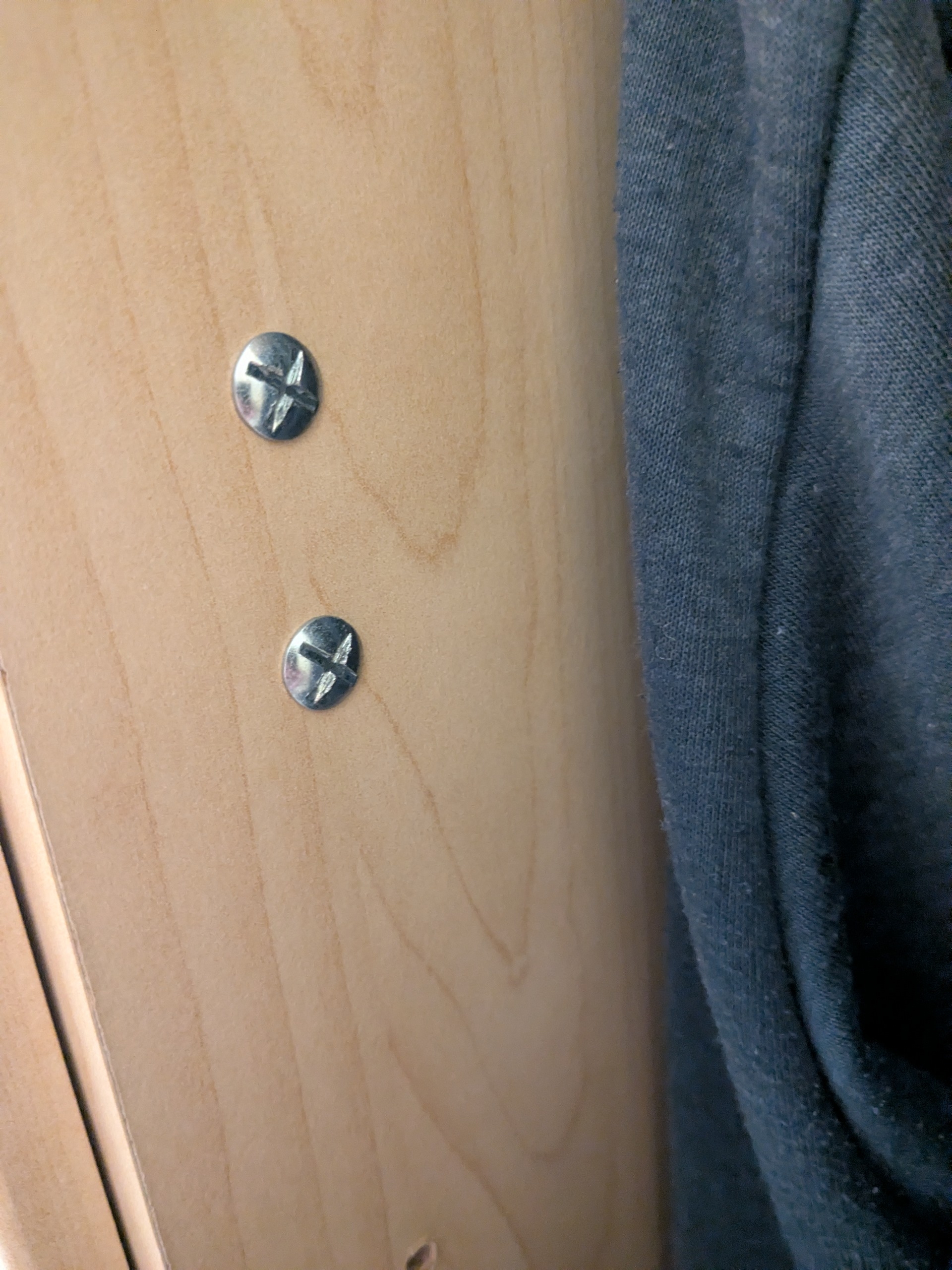

Ça sera la solution de la dernière chance si la colle fluide ne fonctionne pas.
Faut que je vérifie si j'ai la place de l'autre côté du meuble car c'est des tiroirs
n°75194501
Cassius
Posté le 23-08-2026 à 17:50:28  profilanswer
Plutôt propre.
https://rehost.diberie.com/Picture/Get/r/538329
https://rehost.diberie.com/Picture/Get/r/538330

J'ai voulu faire solide.
J'utilise aussi des équerres d'angle pour les tiroirs laches.

n°75194681
arkrom
note, ca passait c'etait beau
Posté le 23-08-2026 à 18:52:50  profilanswer

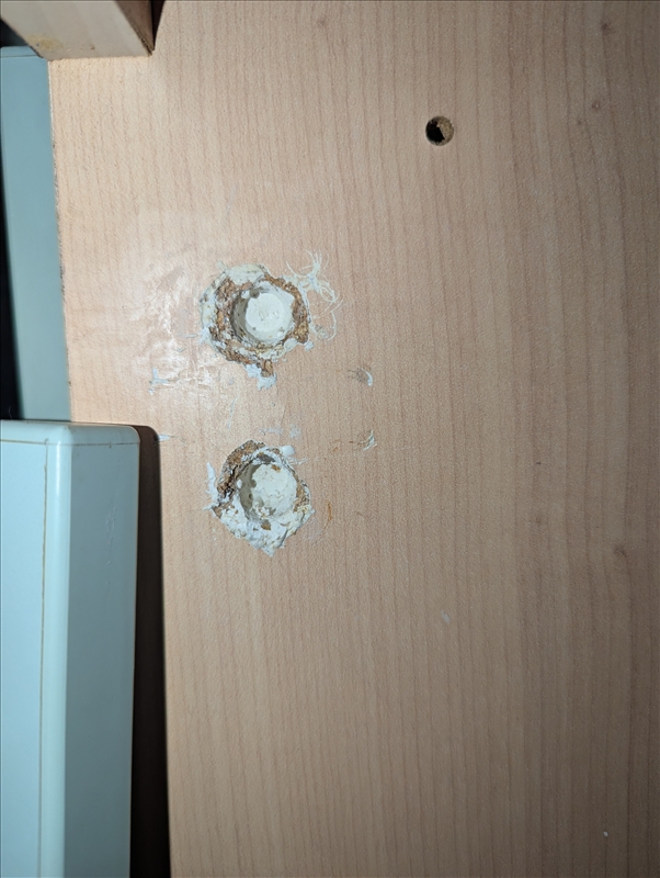

La matière est abîmé  :( t'arrivera pas a te prendre dedans  :sweat:
Go kit de réparation type
https://www.amazon.fr/Flintronic-r% [...] &hvexpln=0
Ça reprend les efforts sur de la matière saine et tu fixe la charnière dans le metal  :D
