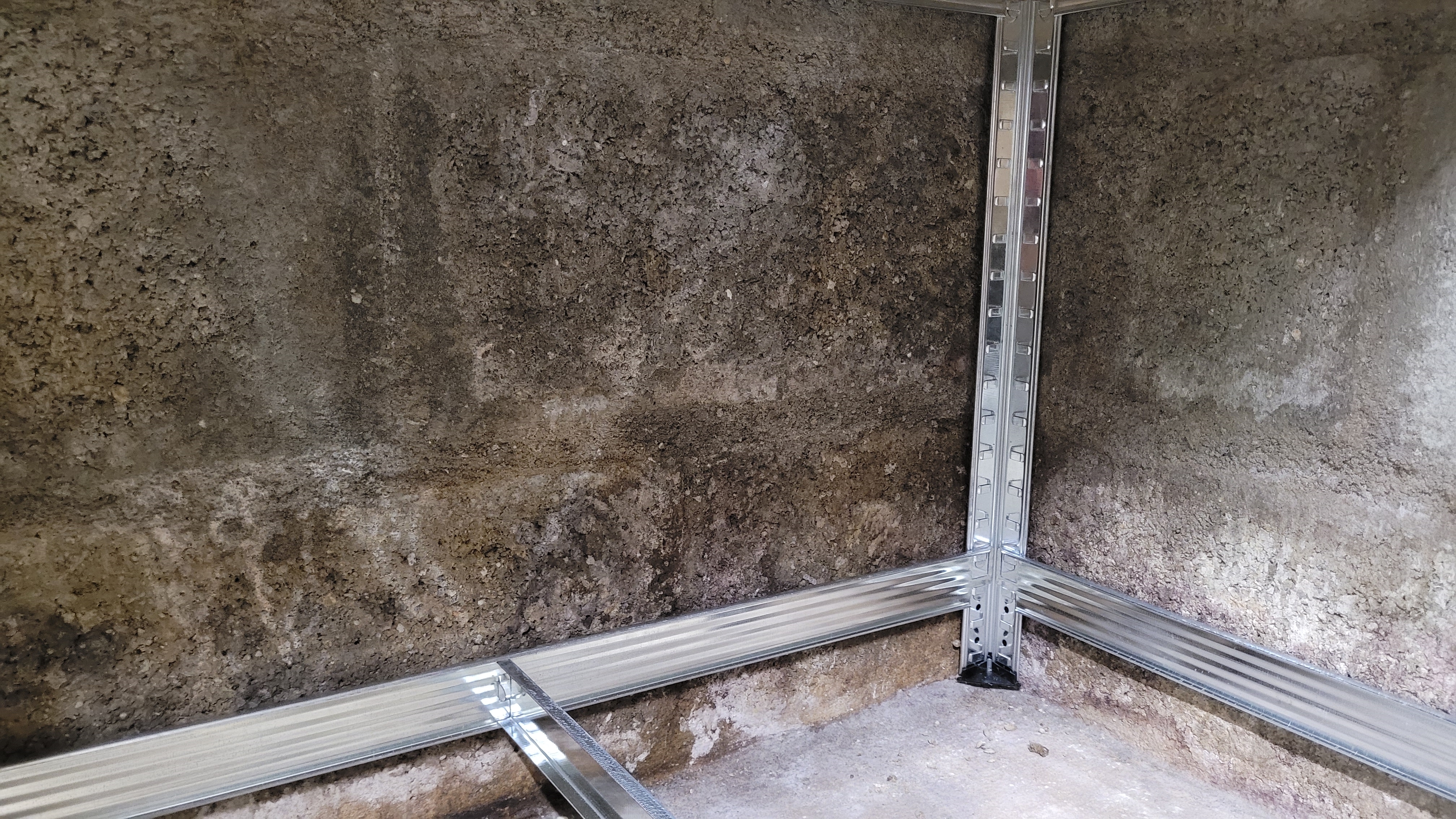

Question humidité dans sous-sol.
J'ai mon sous-sol qui était réputé sain lors de la vente, par les vendeurs (no shit ?) et par un expert qu'on avait fait venir.
Aujourd'hui, je ne peux rien stocker contre les murs extérieurs à moins d'1m50 sinon ça moisi. Je mesure 75% de taux d'humidité.
J'ai fait intervenir l'assurance, qui a fait venir une société de recherche de fuite, rien d'anormal niveau gouttières ou autre. Et le mec de me dire que tous ses propres sous-sol qu'il a eu dans sa vie son comme ça (il a réussi à afficher du 99,9% d'humidité sur le bas d'un mur avec son appareil quand même mais bon ça se voit à l’œil nu c'est noir en bas).
Bref, en gros c'est normal pour tout le monde de rien pouvoir ranger dans son sous-sol (le plus étrange étant que les anciens proprios avaient des meubles en bois sur tous les murs, avec des portes fermées et des trucs rangés dedans, je ne comprends même pas comment c'était possible, c'est ce qui me fait penser qu'un truc à changer mais bon faut croire que non).
J'en viens à penser donc que j'ai un problème avec les étagères que j'ai installé : C'est des étagères charges lourdes comme ça : https://www.carrefour.fr/p/etagere- [...] d_source=1 avec des tablettes de merde, certes.
Est-ce que le problème c'est pas les tablettes qui pourrissent et font donc pourrir les cartons posés dessus ? Parce qu'elles sont mortes là, toutes celles des 2 premiers étages, couvertes de moisissures vertes et blanche, ça balance de la poussière quand on les enlève on se croirait dans Last Of Us j'suis même inquiet d'avoir respiré ça [:efex].
En gros je vire ces merdes (ou je fais faire des tablettes autres) et je pourrais ptète stocker des machins ?
Vu que mon sous-sol est "normal" je suppose que d'autres sont confrontés au problème ?
Merci pour votre attention

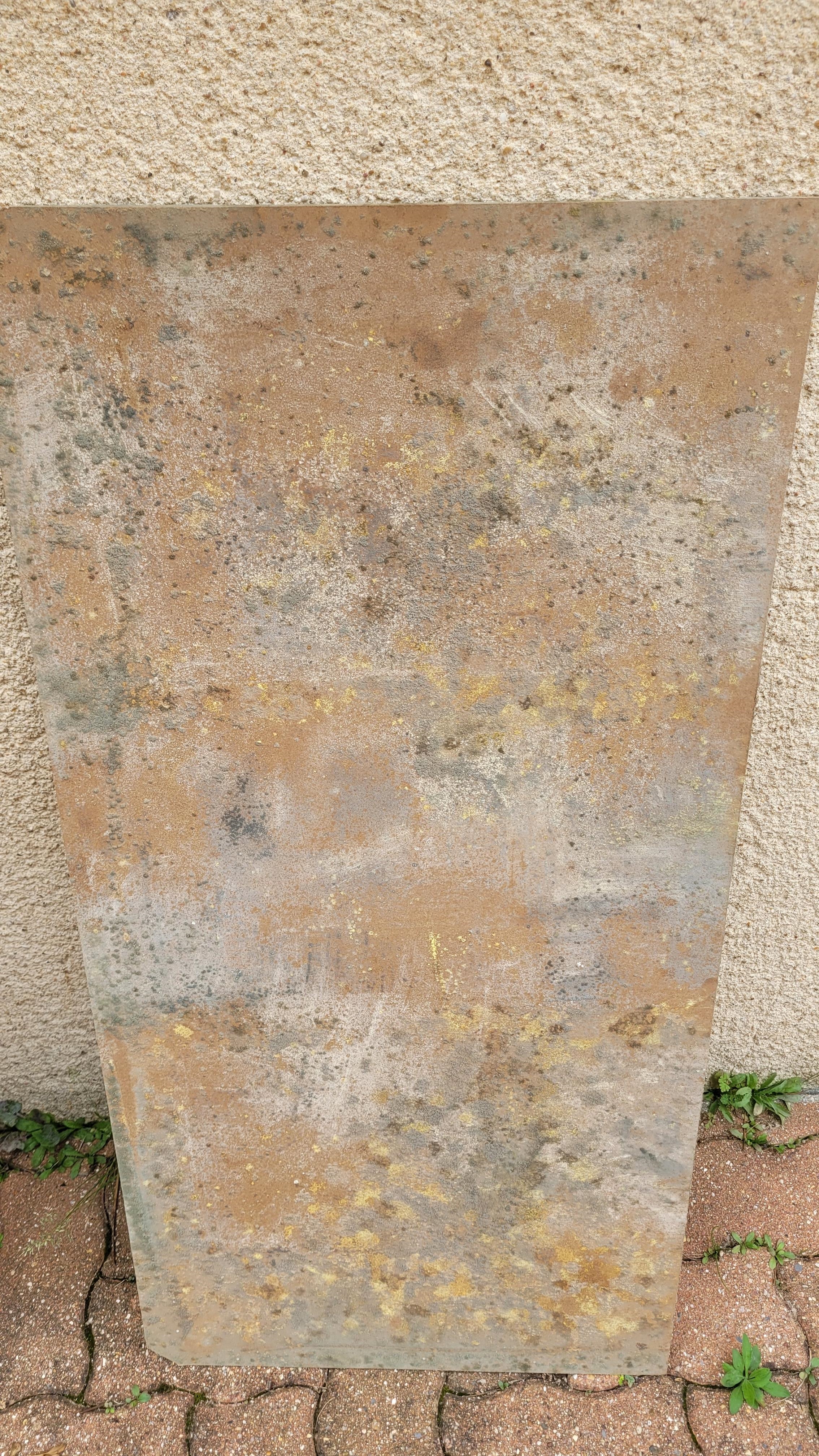

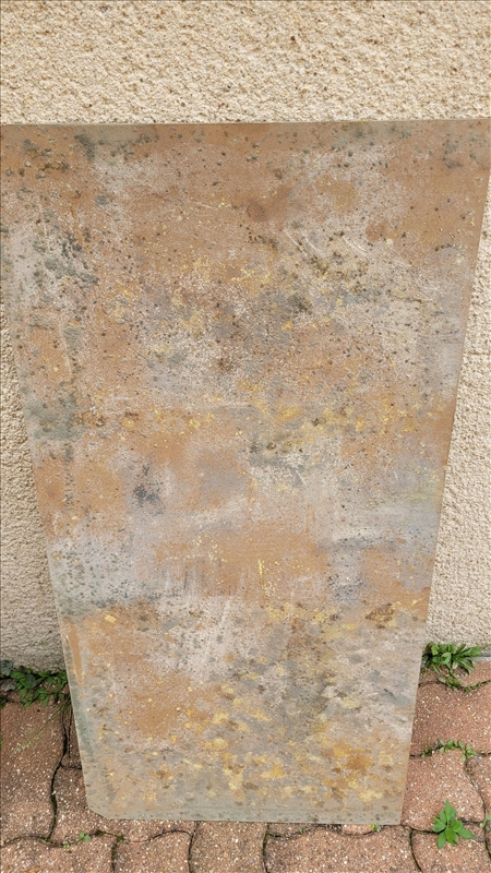

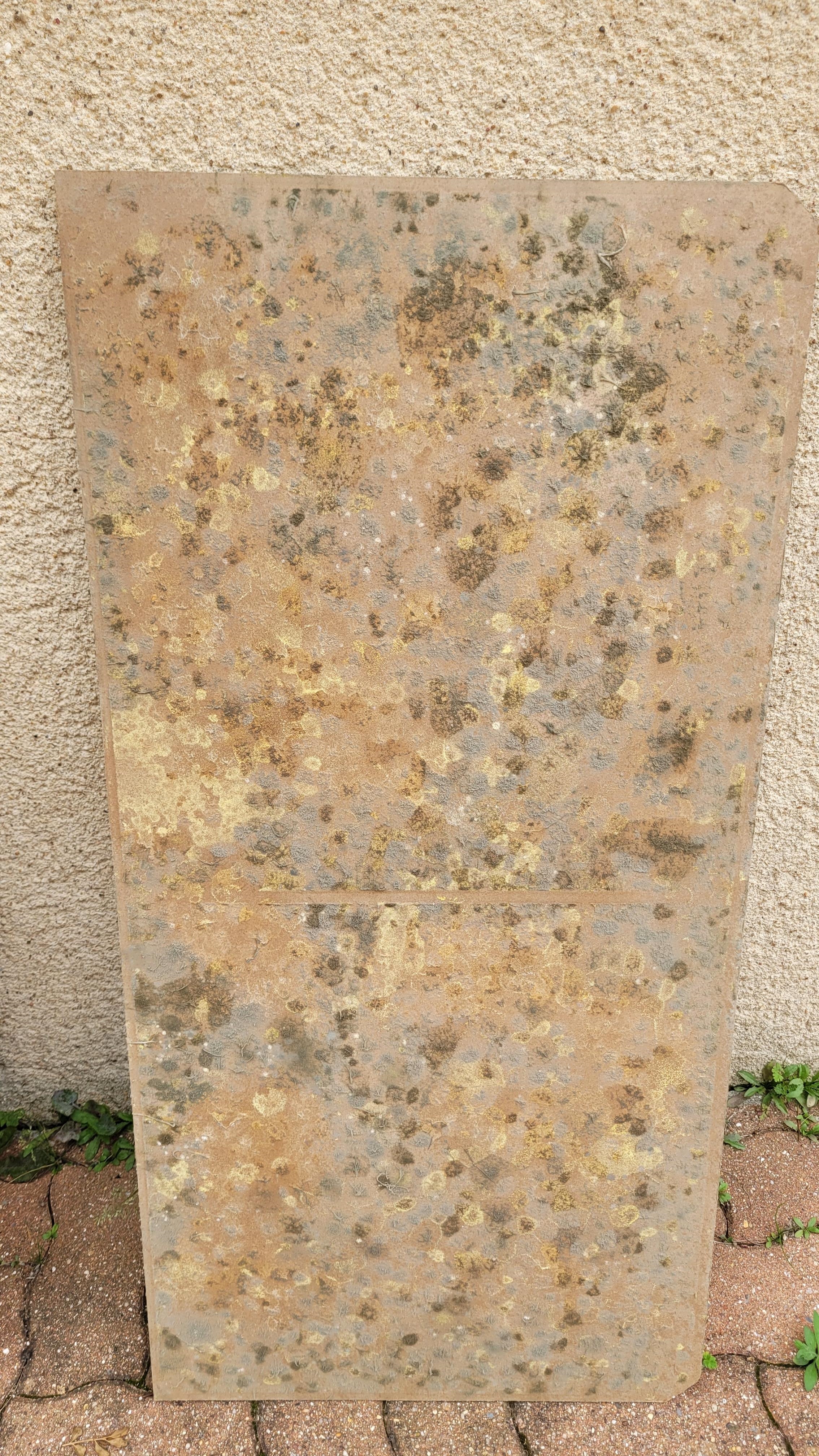

Pour info, une planche (et encore, c'était pire, là j'ai balancé de la javel ça a déjà viré plein de trucs) :

rat de combat a écrit :
Y'a une ventilation?
Kara a écrit :
La même que quand j'ai acheté [:spamafotev]
En gros une entrée d'air d'un côté (14cm*14cm) et 2 de l'autre du même format. La porte de garage n'est pas non plus hermétique totalement (c'est une porte de garage quoi).
Voilà un des angles humide par exemple :
https://rehost.diberie.com/Picture/Get/r/429073
Forcément là, une planche avec un carton dessus ça résiste pas.

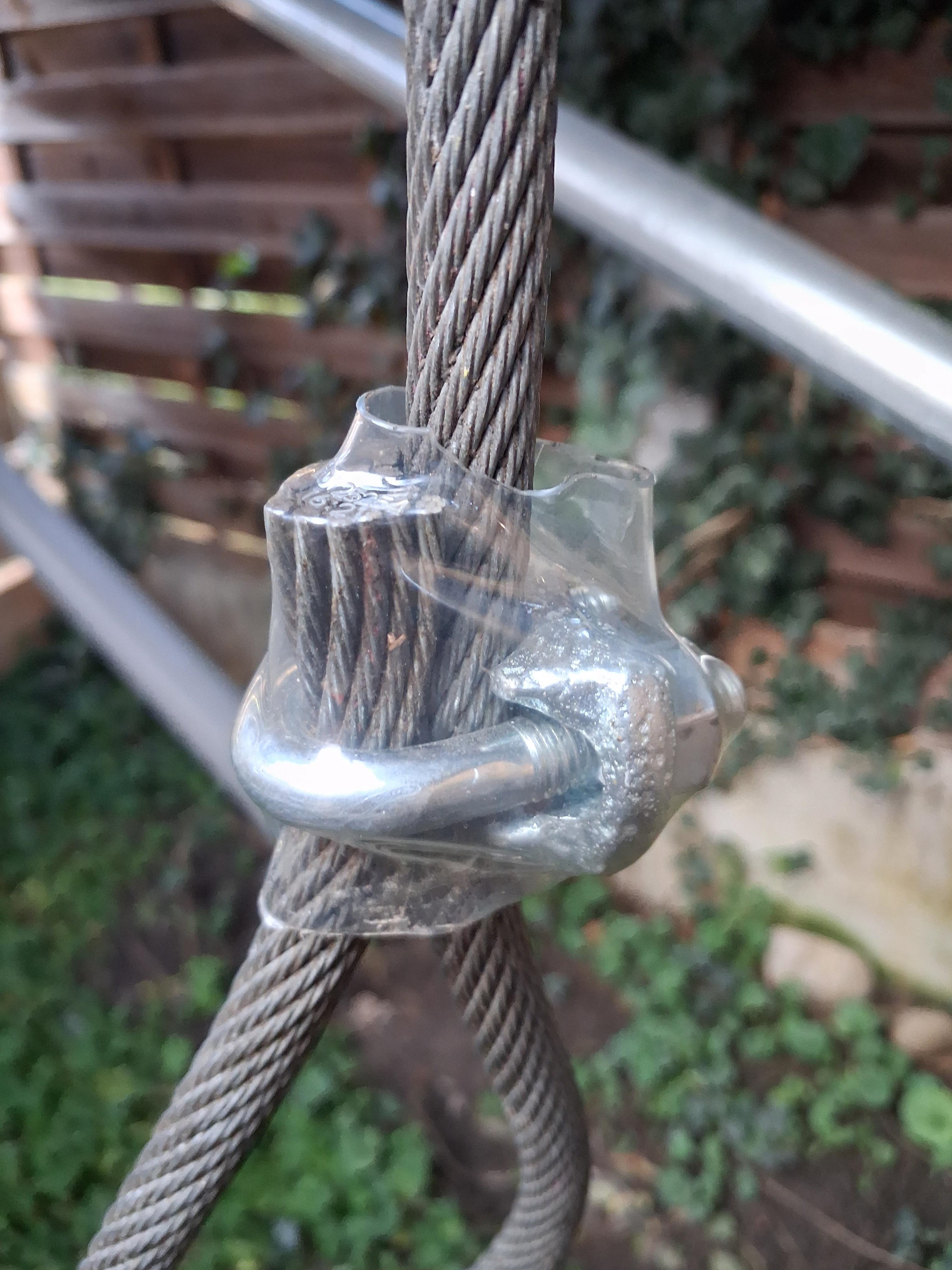

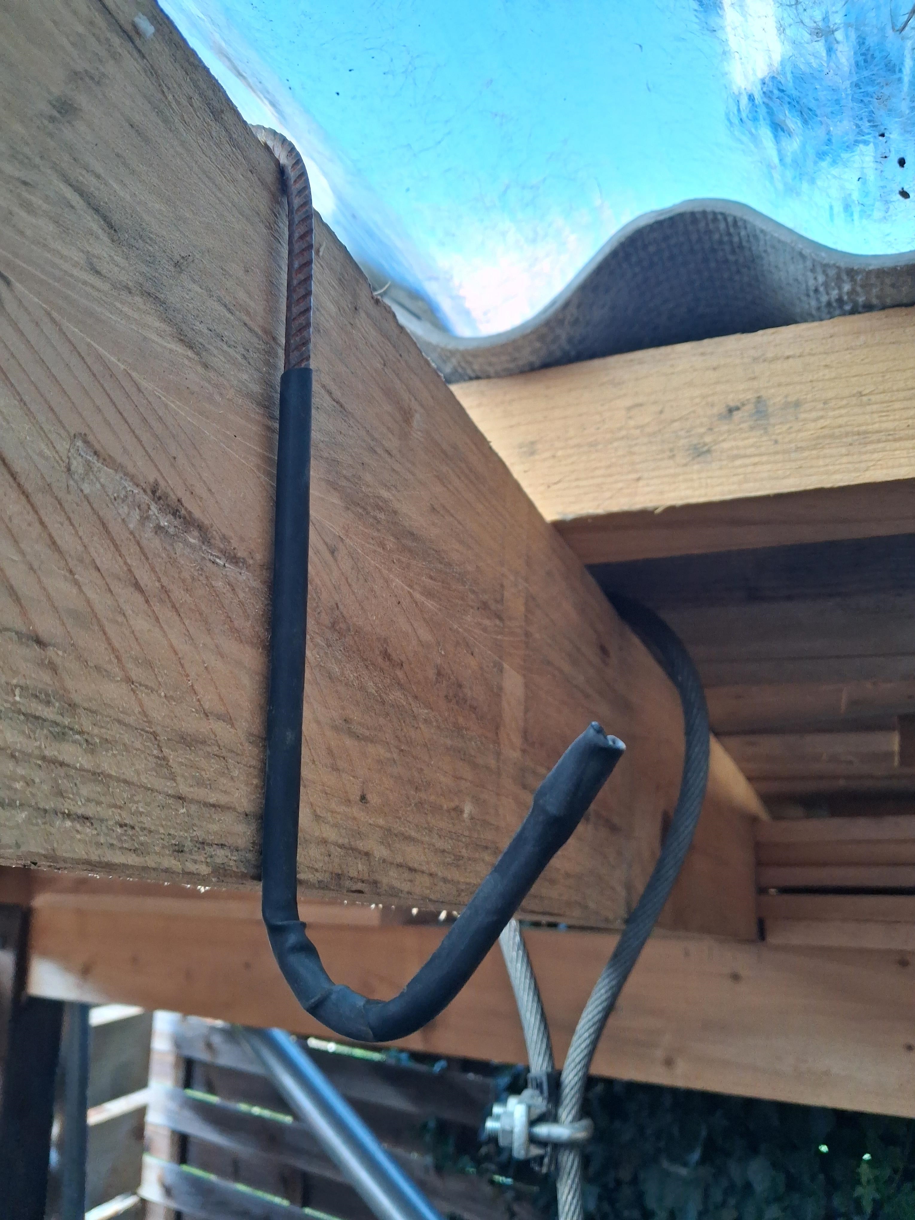

Bon, ma gaine thermo est trop petite. J'ai mis un morceau de bouteille d'eau en attendant mieux.
https://rehost.diberie.com/Picture/Get/r/445238
Mais je me demande s'il n'existerait pas un composant liquide dispo pour le grand public qui permettrait de faire un revêtement un peu comme les gants de bricolage ?
J'ai traité un crochet en acier HA à la gaine thermo en même temps.
Je comprends pas comment fonctionne ton arceau a vélo a base de câble?
Edit : c'est pour accrocher un antivol, okay.
Pourquoi le protéger?
Message édité par nasdak le 04-11-2025 à 17:21:52
même question.
n°73784617
libussa
Posté le 04-11-2025 à 17:30:46  profilanswer
il l'a déjà dit, pour pas flinguer la peinture de son vélo
Du PlastiDIP en bombe ou en pot, c'est utiliser pour colorer les jantes de voitures par exemple et ça résiste à tout. Ca forme un film plastique adhérant qu'on peut enlever par la suite si on veut changer, comme un ballon de baudruche qui collerait sur la surface.
Message édité par rosco le 04-11-2025 à 17:49:49

Ton serre-câble est mal monté. L'étrier devrait être coté brin mort.
https://www.gattegno.fr/wp-content/uploads/2022/09/bonne-pratique-serre-cable.png
Edit : sinon, pour ton problème, tu peux manchonner avec un tube en cuivre que tu écrases au marteau, soit sur les 2 brins (et ça remplace les serre-câbles), soit sur le brin que tu veux protéger.
Message édité par otobox le 04-11-2025 à 19:20:25
https://www.gattegno.fr/wp-content/ [...] -cable.png
Never sattddle a dead horse, mais j'ai rien dit car c'est pas pour être chargé en traction mais pour attacher un vélo. :o
Message édité par rat de combat le 04-11-2025 à 20:15:20
https://rehost.diberie.com/Picture/Get/r/445239
cire à bougie fondue ?
Parfait, merci !
J'étais tombé sur "gaine liquide", mais pas sûr que ça fasse le même effet.
