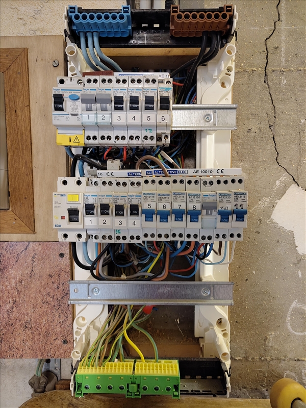

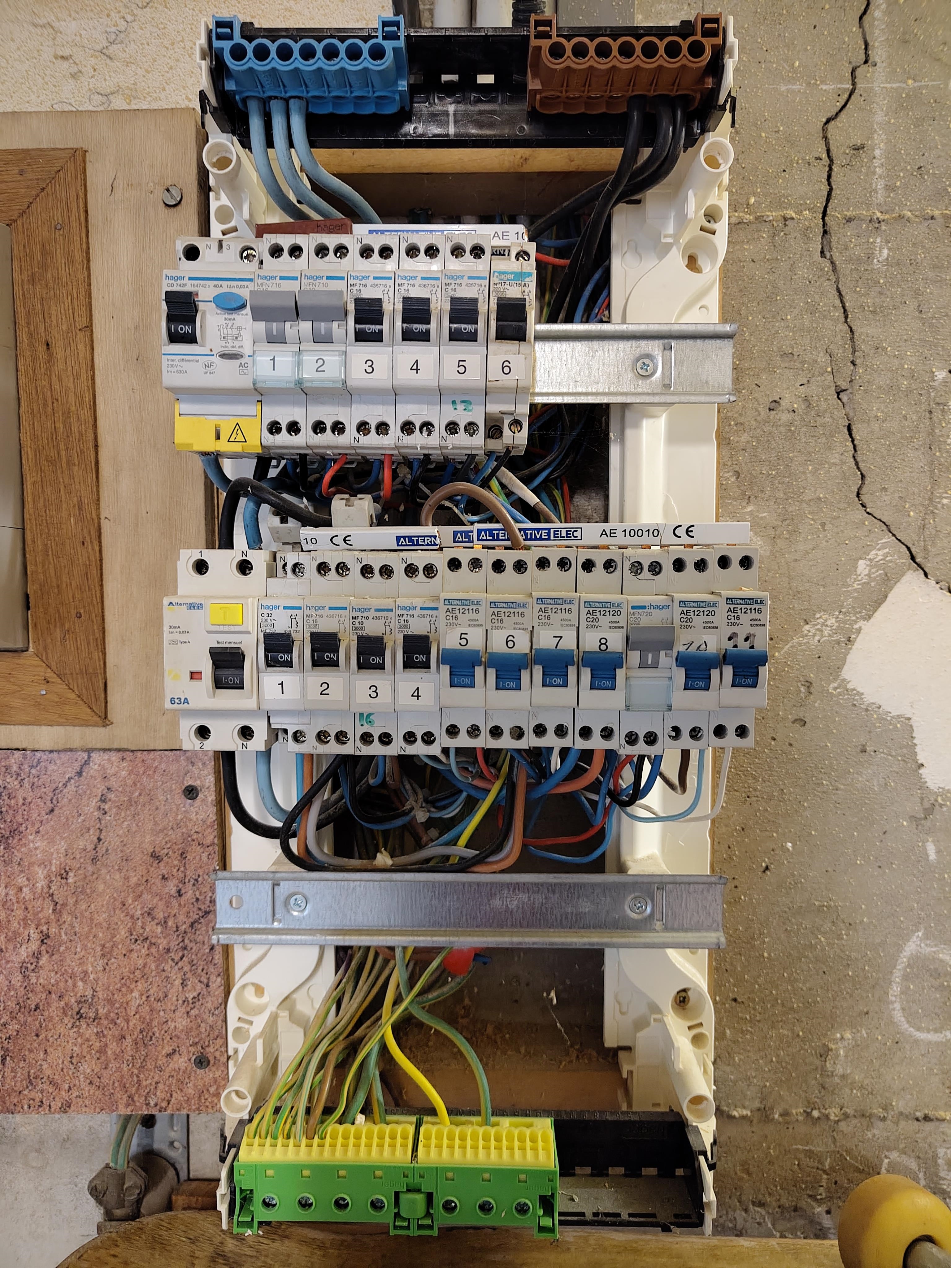

Ce matin, j'ai eu un disjoncteur différentiel qui s'est déclenché.
Il y avait plusieurs appareils en marche, four, lave vaisselle, etc.
Je l'ai remis, tout fonctionne maintenant,  mais comment savoir quel appareil a fait ça ? Ils sont tous en marche là,  et ça ne pète plus.  :??:

oui, en l'occurence, ce qu'il décrit c'est probablement un interrupteur différentiel  [:oh l4erreur:5]
Souvent ce sont les appareils avec une résistance ou de l'eau qui posent problème.

Sans que ca resaute ca va etre compliqué de savoir ...
Ou regarder chaque circuit si tu as un courant de fuite plus fort que sur un autre

Oui, c'est bien ça le problème.
J'ai un rôti à cuire au four ce midi, j'espère que ça va marcher...

Interrupteur différentiel plutôt ?
Une fois que tes machines ont fini de tourner tu peux mettre tous les disjoncteurs sur off, et faire des on/off répétés avec chaque disjoncteur pour essayer de provoquer le défaut et donc déterminer le circuit qui pose problème.
Sinon c'est électricien qui est équipé pour faire la détection.

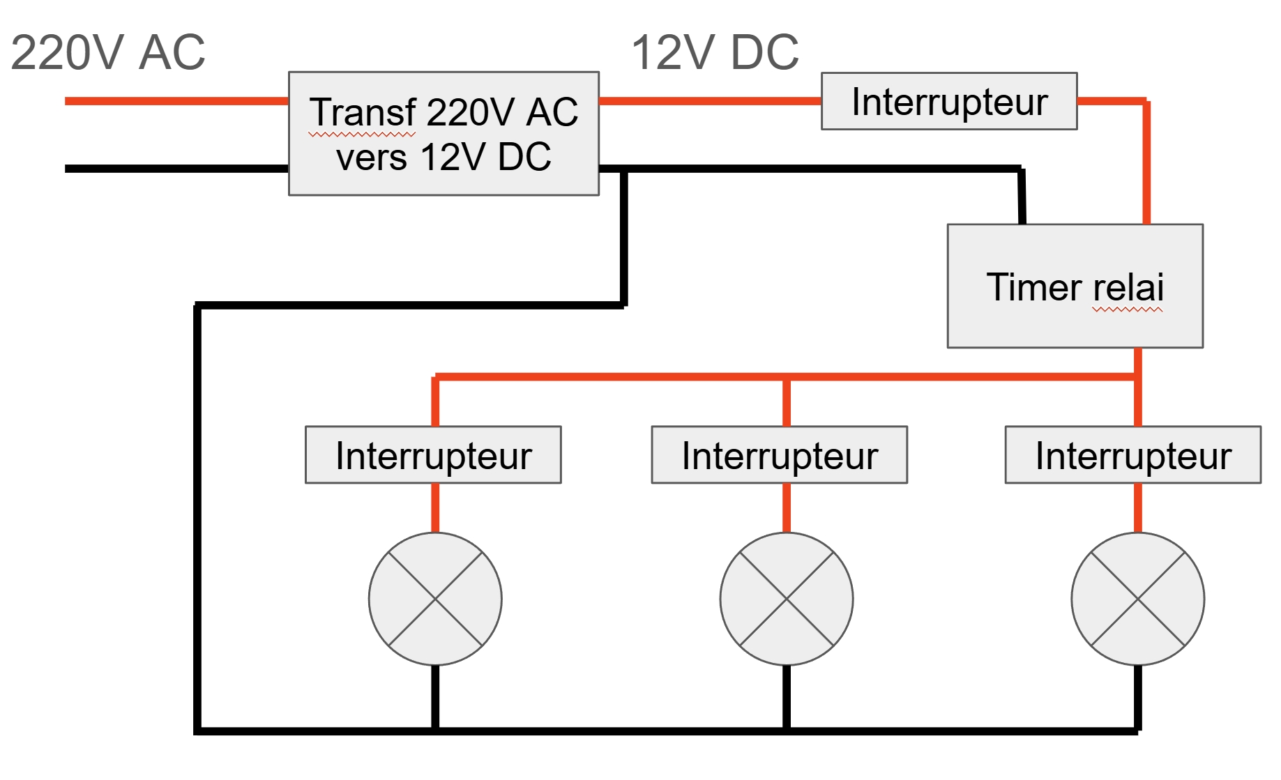

je souhaite me lancer dans un petit projet perso.
je ne sais pas si c'est le bon topic pour parler/échanger autour de ça : je n'ai pas trouvé de topic DIY actif
bref,
je cherche un système de sèche chaussures, avec un flux d'air dans la chaussure pour la sécher.
- capable de sécher plusieurs paires à la fois (ou pas)
- avec de l'air froid
- et un système de tempo (par exemple souffler pendant 2h et se couper ensuite)
je ne trouve rien de probant dans le commerce, à part des trucs pro hors de prix.
donc je me dis que je vais le faire moi même.
TECHNIQUE
je compte utiliser des ventilos de PC (12cm de coté, 12V DC)
un ventilo de PC par "caisson" fabriqué maison. avec en sortir de chaque caisson : deux gaines souples (que j'irai enfiler dans chaque chaussure)
ELECTRIQUE
1> un interrupteur global
2> un timer/relai que l'on peut facilement lancé : j'ai trouvé ça sur Aliexpress qui a l'air de correspondre au besoin
https://fr.aliexpress.com/item/4000534548729.html
en P2=1, c'est un circuit normalement fermé (donc alimenté), qui passe en ouvert après la tempo T
3> un interrupteur pour chaque ventilateur, comme ça je décide du nombre de chaussures que je souhaite sécher
petit schéma électrique rapide
https://rehost.diberie.com/Picture/Get/r/443039
je n'ai pas trouvé de projet de ce type en cherchant sur le net  [:transparency]
donc je ne sais pas si je suis sur un TALC  [:tinostar] , ou si ça tient la route  :sol:

Pour le caisson , envisage le pvc  :jap:
Tube de 120mm pour la " nourrice" , tube de 40 pour poser la chaussure dessus  :D

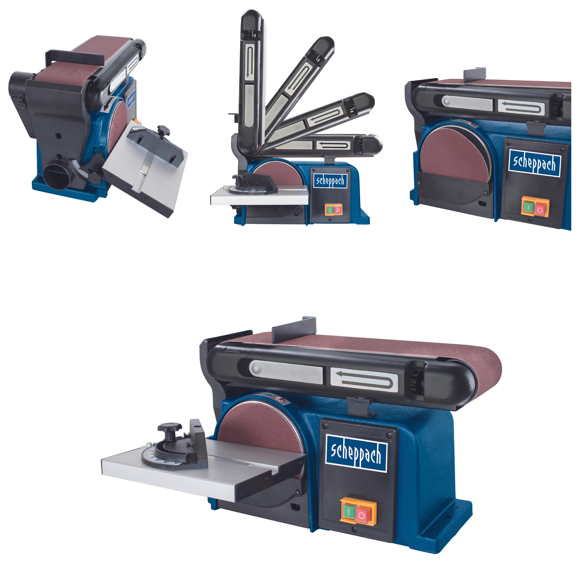

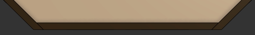

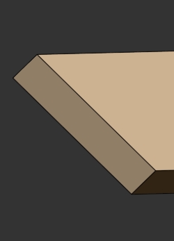

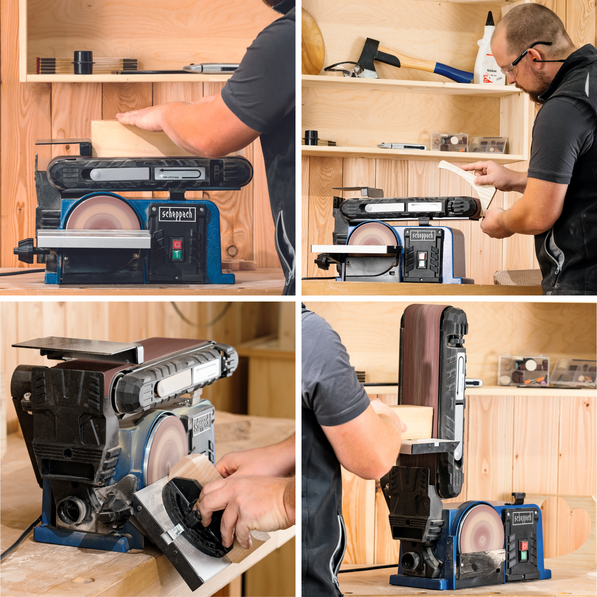

Je souhaite poncer à 45° le bord d'une pièce en contreplaqué de 5 mm d'épaisseur et 90 mm de largeur :
https://rehost.diberie.com/Picture/Get/f/443112
Je compte faire ça sur une ponceuse à bande Scheppach BTS900, qui dispose d'une table inclinable à 45° associée à un disque de 150 mm de diamètre :
https://media.adeo.com/media/4242874/media.png?width=750&height=750&format=jpg&quality=80&fit=bounds
Ca me paraissait tout indiqué pour ce que je veux faire, mais la personne qui m'a montré comment l'utiliser (sur la partie bande, pas disque) me dit que ça n'ira pas car ma pièce est relativement grande par rapport au diamètre du disque, donc passera par le milieu du disque où ça ne poncerait pas bien. Pourtant on voit bien ce type d'utilisation sur les images de promo :o D'autant que la butée semble être par défaut au milieu du disque.
https://media.adeo.com/media/4242875/media.png?width=750&height=750&format=jpg&quality=80&fit=bounds
Quel est l'avis des experts HFR sur la question ?
J'ai pas regardé le lien Ali, mais pour du 12V tu peux prendre un relais temporisé la-bas. Par contre ne prend surtout pas l'alim 230V->12V à cet endroit! Au pire une vieille alim ATX, mais prévoir un fusible éventuellement. Et bien sûr air froid, sinon c'est tout à fait autre chose et un moyen de faire brûler son appart...
https://media.adeo.com/media/424287 [...] fit=bounds
Le bout de bois ne reste pas statique, il faut bouger de gauche à droite pour utiliser tout le diamètre du disque et éviter son centre qui ne fait rien car la vitesse tend vers zéro quand on s'en rapproche. C'est pour ça qu'il y a la butée pour tenir la pièce contre celle-ci en la gardant perpendiculaire au disque et pouvoir coulisser en même temps.
Message édité par rosco le 26-10-2025 à 18:05:56
J'aurais utilisé une affleureuse avec une fraise à chanfreiner@45°, en collant une plaque du même format sur la planche à chanfreiner.
A voir sur le contreplaqué va le supporter...
Ou à la toupie, ou avec une scie sur table avec la lame inclinée@45°.
Quel sera l'usage final de plaque ? Pourquoi ce chanfrein ? Si c'est structurel, si c'est pour réaliser un assemblage d'onglet laisse tomber la ponceuse ça ne sera pas assez régulier et précis. Si c'est juste esthétique et que la précision n'a que peu d'importance ça ira même à la ponceuse.
Message édité par barnabe le 26-10-2025 à 18:21:50
100x plus simple à la scie à onglet pour 9 cm. Ca revient à couper une plinthe ton truc
Message édité par thoulisse_bernard le 26-10-2025 à 19:15:24
Je sais que là où je bricole il y a aussi une scie sauteuse et une scie circulaire ainsi que d'autres machines que je ne connais pas spécialement, mais je ne sais pas pour l'affleureuse. Je vais me renseigner.
Cette pièce raccourcie va être assemblée avec d'autres pièces à 45° (côtés d'un octogone), donc il faut que ce soit assez précis même si de petits écarts devraient pouvoir être rattrapés par la colle PU et/ou de la pâte à bois.
https://rehost.diberie.com/Picture/Get/f/443149
Idem, je vais voir s'il y a ça.

Le truc c'est que le contreplaqué c'est pas trop fait pour ce genre de montage d'onglet, ça a trop tendance à éclater surtout si les bords sont fins comme pour des coupes d'onglet.

Oui, j'ai bien vu que ça éclatait facilement lorsque j'ai fait des découpes droites toutes simples avec scies circulaire et sauteuse.
J'ai tenté le ponçage avec la bande rectiligne de la ponceuse à bande, elle fait 100 mm de large donc parfait pour ma pièce. C'est pas ultra précis mais ça donne un résultat pas trop mal en s'appliquant (même si je doute arriver à faire pile 45°, je retenterai avec un gabarit). Par contre c'est sûrement pas efficient :D
Je sais que le conseil habituel pour cette manip sur ce projet (un télescope dont les plans sont partagés) est d'y aller à la ponceuse à bande après avoir collé 4 des 8 faces de l'octogone (1 sur 2) et que ça fonctionne très bien, mais en général ils n'ont pas de queues d'aronde droites pour l'assemblage alors que moi si, donc je ne peux pas venir tangenter comme conseillé car je suis gêné par les queues d'aronde mâles.
n°73745206
Il doit y avoir moyen de limiter ça avec 1 ou 2 martyr

bobby8921
Posté le 26-10-2025 à 23:18:33  profilanswer
Salut par ici.
Je n'ai jamais bricolé dans un tableau électrique et je ne compte pas le faire pour mon prochain besoin, mais j'aimerai bien comprendre ce qu'il faut faire et comment ça fonctionne quand même.
Il y a un guide pour les nuls quand on n'a plus un papa pour faire son éducation bricolage ?
Le besoin en question: ajouter un disjoncteur et un différentiel au tableau ci-après puis y relier une prise renforcée pour la recharge d'un véhicule électrique
https://rehost.diberie.com/Picture/Get/r/443168
Merci pour votre aide.

ratibus
Posté le 26-10-2025 à 23:21:00  profilanswer
bobby8921 a écrit :
Salut par ici.
https://youtu.be/qP9-XGkEgiE
A partir de la 16ème minute.
