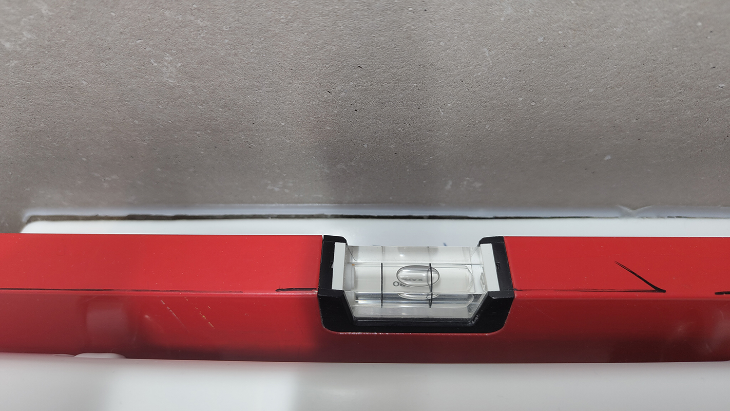

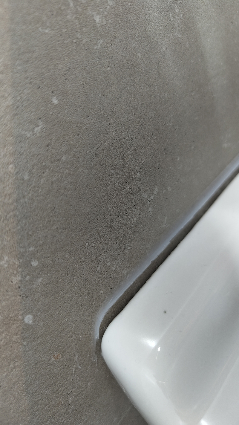

Leg9 a écrit :
Hello topic :o
J'ai une question sanitaire...
Depuis la réno de la maison en 2016, j'ai un WC suspendu.
Au fil du temps, il a bougé, pas mal même. Je vous laisse juge avec les photos plus bas.
Mon lardon n°1 m'a même dit hier "Euh... quand je me suis assis, il a fait un bruit là le truc [:-katvlad-:2]"
Je viens de virer le vieux joint, mais partant de là je fais quoi :
1/ je démonte / remonte tout, juste pour voir pourquoi il est bancal ? (et là bordel, je vais avoir besoin d'être tenu par la main [:prince delu])
2/ on s'en fout du tilt, je remet  un coup de silicone, et zou ?
https://zupimages.net/up/25/43/mkel.jpg
https://zupimages.net/up/25/43/i2lg.jpg
T'as la marque, modèle ?
Tu sais comment il a été posé ?
Marque Duravit, modèle inconnu... je dois avoir ça sur une vieille facture du sanitaire, peut être (ça n'aide pas, je sais)
Par les ouvriers de l'entreprise sanitaire (ouais, ça n'aide pas non plus :o)
T'as un accès au mur derrière ?
Pas directement.
Par un petit trou existant, avec une caméra temu à 2 balles genre ça, oui.
Oh, je crois que je viens de comprendre la question que tu te poses sur le comment il est posé : bâti métallique > placo > carrelage > WC
Message édité par Leg9 le 27-10-2025 à 00:52:08

Posté le 27-10-2025 à 00:15:27  profilanswer
Peut-être que l'une des vis prises dans le bâti métallique s'est un peu desserrée avec le temps. C'est fixé dans le bâti via 2 écrous typiquement pour faire le réglage de la longueur nécessaire selon le WC, l'habillage, etc., donc tu peux essayer de revisser le trône pour le rapprocher du mur et voir si ça suffit. Il y a 2 grosses tiges filetées en bas de chaque côté du WC. Le souci c'est que sans resserrer derrière l'habillage, ça risque de se reproduire à force si c'est ça. Tu peux le savoir en desserrant légèrement le côté problématique du WC et en regardant si la tige filetée tourne sur elle-même et si oui bah ça va être compliqué car on a généralement plus accès derrière à moins d'avoir prévu une trappe, ce qui rarement le cas...
Si c'est en prise dans un mur béton, là c'est sûrement l'un des goujons d'ancrage qui a reculé (béton qui peut s'effriter notamment avec le temps vu que ça force à mort dessus) et là c'est pareil faut voir pour revisser. Vérifier aussi que la porcelaine n'est pas fendue et ne pas visser comme un cinglé pour ne pas l'éclater.
Message édité par rosco le 27-10-2025 à 00:16:13

libussa
Posté le 27-10-2025 à 00:23:40  profilanswer
sur un bâti geberit les tiges filetées qui maintiennent la cuvette ne sont jamais dans le mur, et n'ont pas d'écrou derrière le bâti. Elle sont juste vissées dans celui ci, et restent réglables meme une fois tout l'habillage refermé
J'avoue que c'est le truc qui me fait un peu flipper avec ces chiottes.
La faience ca éclate d'un coup, se retrouver le cul tombant dans des tessons coupants, c'est moyen bof je pense :/

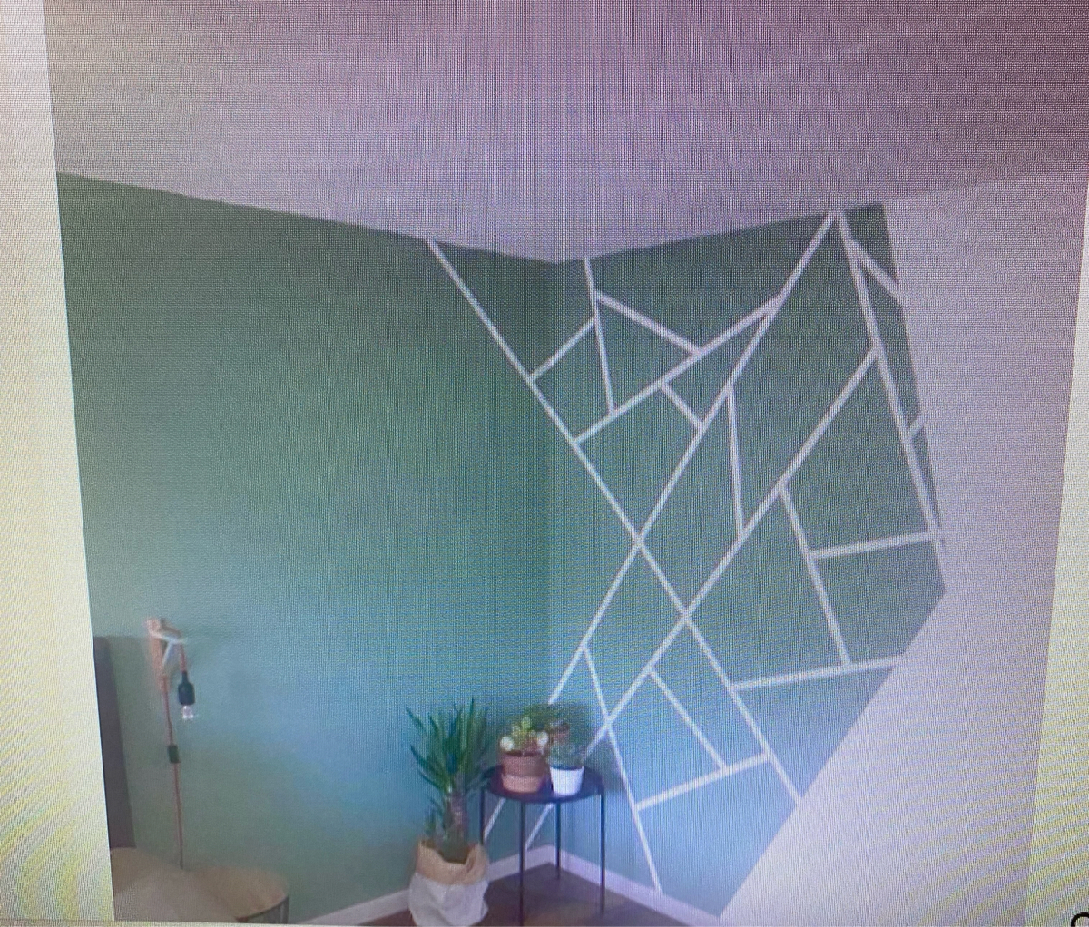

Salut
Je vais me lancer dans ce type de peinture
https://img3.super-h.fr/images/2025/10/27/snapshot_2824752490bb362a507760201.jpg
Vous auriez des conseils sur la marche à suivre ayant un niveau de patience proche de zéro je crains le pire  [:latouchef7duclavier:7]

Posté le 27-10-2025 à 09:23:10  profilanswer
technique du scotch+mastic acrylique+niveau laser inclinable et tu peux faire ce genre de chose  facilement

Carbon'R
Fahren macht frei
Posté le 27-10-2025 à 09:25:48  profilanswer
Ne pas lésigner sur la qualité du scotch. 3M ou TESA bleu, pas moins.

barnabe
Posté le 27-10-2025 à 09:26:41  profilanswer
Pour quoi du mastic acrylique ?
n°73747140
ratibus
Posté le 27-10-2025 à 09:30:30  profilanswer
De mémoire pour éviter la peinture qui se glisse sous le bord du scotch et qui fait un rendu moche sur ce type de motif.

niku
conomie conomie la team
Posté le 27-10-2025 à 09:32:51  profilanswer
J’ai le niveau laser
Je vais allez chez Theodore pour le scotch
J’avais vu sur YouTube que certains mettent un coup de blanc sur le raccord du scotch

ratibus
Posté le 27-10-2025 à 09:35:47  profilanswer
L'idée c'est ça : https://youtube.com/shorts/QX2Ep8S99L0

toutsec
Posté le 27-10-2025 à 09:36:16  profilanswer
C'est pour "sceller" le scotch au mur

barnabe
Posté le 27-10-2025 à 09:39:57  profilanswer
n°73747184
ratibus
Posté le 27-10-2025 à 09:42:25  profilanswer
Bon après visiblement c'est pas toujours nécessaire visiblement : https://youtube.com/shorts/2JYBDCIKy8Q (il n'en parle pas dans son short).

toutsec
Posté le 27-10-2025 à 09:43:57  profilanswer
Il doit en parler dans la partie 1 ?
C'est le problème des shorts...

barnabe
Posté le 27-10-2025 à 09:46:10  profilanswer
A priori si la surface est irrégulière (toile de verre ou crépis) c'est utile pour boucher les espaces inévitables entre le scotch de masquage et le support, même en plaquant bien le scotch.
Si la surface est suffisamment lisse (et que le scotch est bien plaqué) a priori ça passe sans mastic acrylique.

barnabe
Posté le 27-10-2025 à 09:54:40  profilanswer
J'ai également vu une autre technique :
-On pose le scotch de masquage là où on veut un trait net entre deux couleur.
-On peint d'abord à l'endroit où est le scotch de la même couleur du fond (si le mur est blanc on peint en blanc.
-on attend que la peinture sèche.
-On peint ensuite de l'autre couleur sur le scotch (en bleu par exemple)
-On retire le scotch de masquage avant que la peinture ne soit totalement sèche. Si on attend trop longtemps avant de retirer le scotch et que la peinture est complètement sèche des "petits pâtés de peinture" vont partir quand on va retirer le scotch de masquage et ça va faire des bords pas nets. (à l'endroit où est collé le scotch ça fait une petite surépaisseur par rapport au mur et de la peinture va inévitablement s'accumuler à cet endroit)
Le mieux est de faire quelques essais sur un petit bout de mur avant de se lancer dans une fresque sur tout un mur...si c'est possible.

niku
Posté le 27-10-2025 à 10:13:50  profilanswer
Mais en général tu mets deux couches de couleur comment on fait dans ce cas ? Tu reposes deux fois du scotch ?  [:tonymontana2013:7]

barnabe
Posté le 27-10-2025 à 10:39:46  profilanswer
Je me suis posé la même question.
Je suppose qu'il faut retirer le scotch de masquage une première fois (avant que la peinture ne sèche complètement), puis remettre du scotch de masquage au même endroit et rebelote...
Après ça dépend du motif voulu mais si on met une couche bien grasse de peinture on peut peut-être se passer d'une deuxième couche...
