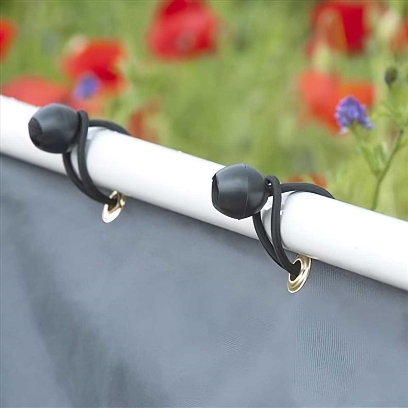

rosco a écrit :
Y a pas de crochet, faut faire comme une tête d'alouette avec l'élastique, c'est la boule qui vient se coincer dans l'élastique.
edit :
https://rehost.diberie.com/Picture/Get/r/428408
C'est une "garcette", dans tous les bons https://encrypted-tbn0.gstatic.com/images?q=tbn:ANd9GcT2_7EeeGsOoVp5cSfWpyU9dhBuz71c-kNjZw&s

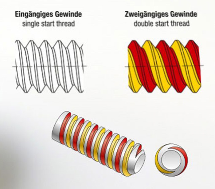

Normal, l'étanchéité sur ces montages se fait sur le filetage via téflon, filasse ou résine et non pas en bout avec un joint. Ca permet de choisir l'angle de montage par rapport à ses contraintes. C'est comme pour les robinets pour machines à laver par exemple.
n°73436903
rosco
Posté le 30-08-2025 à 12:09:02  profilanswer
fegre a écrit :
Y'a pas un truc genre si tu commences le filetage à 180° par rapport à ce que tu as fait ça t'inverse aussi le sens en butée? :whistle:
Il n'y a qu'un filet et donc un seul point d'entrée, ça ne fonctionne pas ça :D.

Ca pourrait mais avec un double filet sur chaque pièce, qui procure du coup 2 points d'entrée décalés de 180° comme en bas à droite, mais ce n'est pas fait pour de la robinetterie :
https://rehost.diberie.com/Picture/Get/f/429016
Message édité par rosco le 30-08-2025 à 12:33:36
n°73437207
fegre
Voleur professionnel
Posté le 30-08-2025 à 13:32:01  profilanswer
Oui c'est ce que j'avais en tête mais je savais pas que c'était pas adapté à la robinetterie :lol:

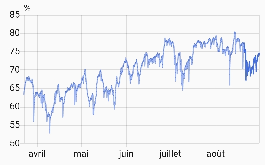

J'ai l'historique que depuis mars :
https://rehost.diberie.com/Picture/Get/r/429144
Bon donc sinon, un extracteur de sdb donc, ou plus costaud vu les débits en m3 annoncés, je le mets dans l'ouverture de la grille, je me débrouille pour le brancher sur une prise pas loin et hop ?
