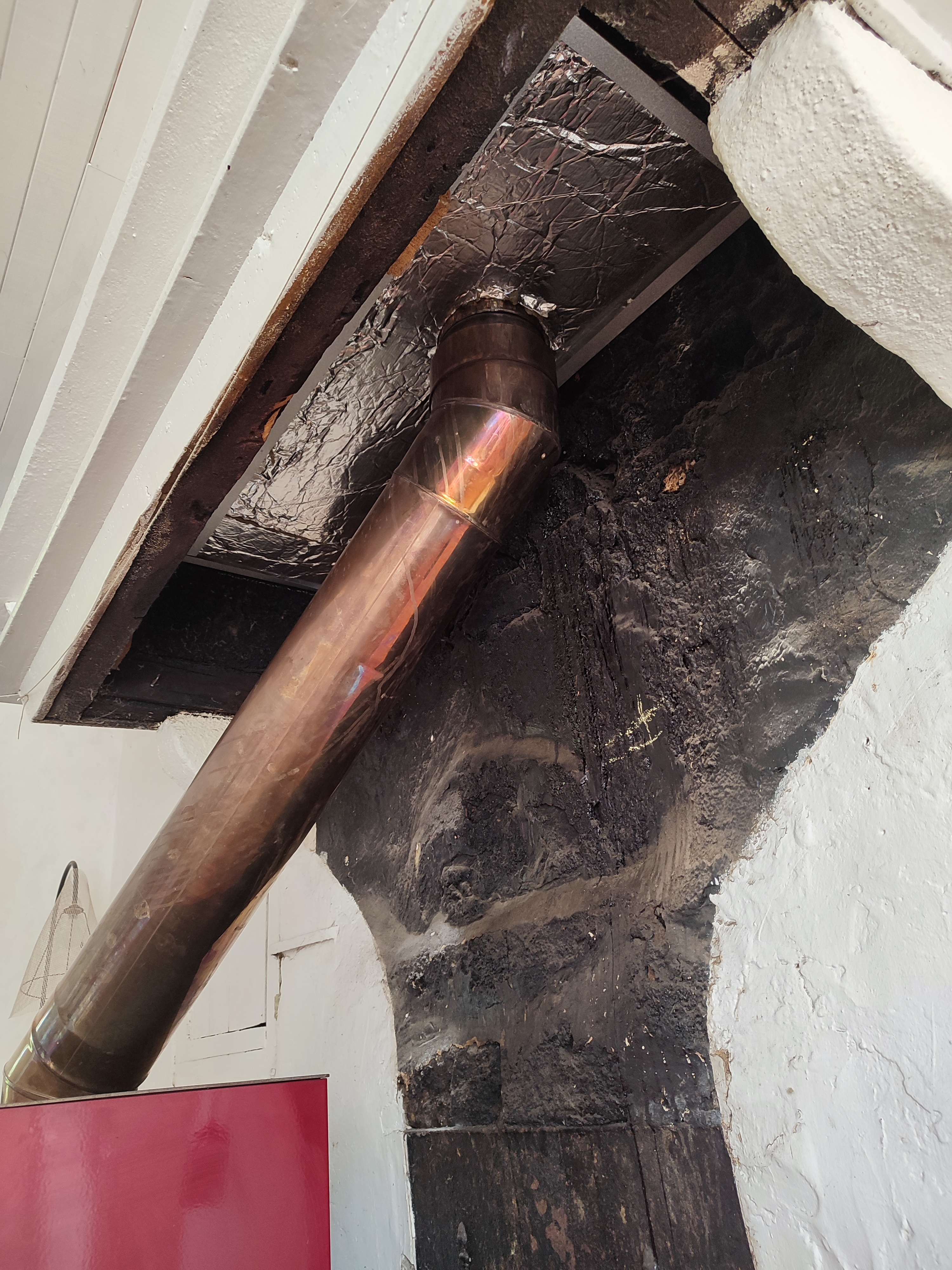

J'ai bien avancé l'isolation de ma cheminée
L'objectif etait que toute la chaleur se barre pas par le conduit.
J'ai 2 epaisseurs de rockfeu 30mm.
Bien galere de poser les rails dans cet espace exigu et pas droit !
Le rockfeu touche le conduit simple peau, j'ai du mal a trouver les normes, mais comme c'est incombustible je vois pas de risque hors détérioration de l'isolant ?
En règle générale trouver les normes en fumisterie c'est quasi mission impossible :D
https://rehost.diberie.com/Picture/Get/r/187144
