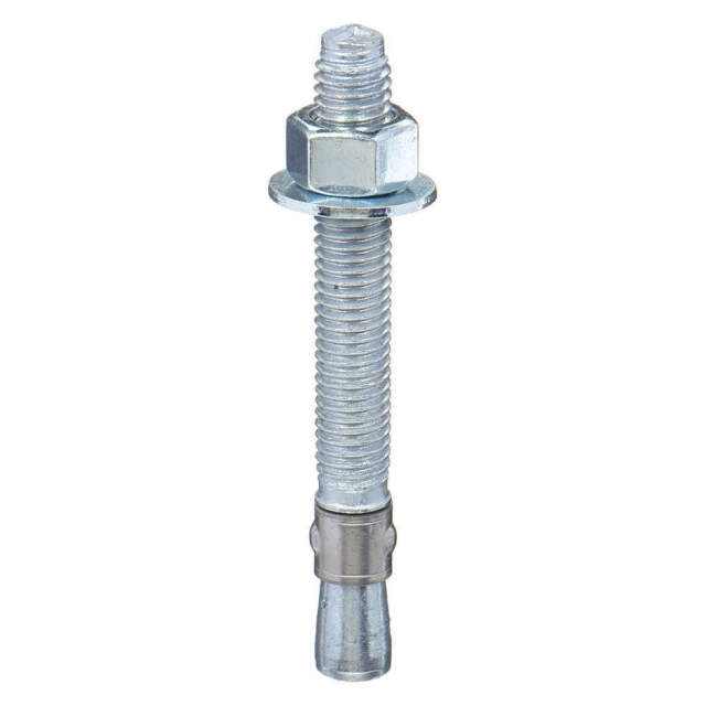

n°68840439
rosco
Posté le 18-07-2023 à 11:23:47  profilanswer
La bague se déforme de manière irréversible par expansion lors de la remontée du cône, donc ce n'est pas toujours simple de le retirer car la bague restera coincée et le goujon ne pourra pas ressortir. Il faut alors repercer autour du trou pour libérer la contrainte par exemple.

carrion crow a écrit :
Bonjour,
Est-ce que je peux démonter et remettre au même endroit des chevilles béton type goujon ? Ça :
https://rehost.diberie.com/Picture/Get/t/186203
Car tout était de niveau/aplomb avant de visser :o et ça semble pencher à cause du calage que j'ai mis  :o ²
[:nazztazz:1]
C'est mort
J'ai eu le même souci en montant le moteur de mon portail
J'ai dû sauter tout le béton autour pour l'enlever, refaire du béton, attendre et repercer (4mm plus loin  :fou: ) avec scellement chimique vu que le béton "rajouté" n'a sûrement pas la même résistance que d'origine
Courage  :o
n°68841245
Ah OK :/

Par contre, si je dévisse les écrous, je peux les revisser ensuite ? Les goujons n'auront pas bougés et conservé leur emplacement/fixation/solidité ?
Je peux peut-être sortir la plaque d'une autre façon ou la décoller assez pour caler et compenser le faux niveau.

Oui, la bague reste en place avec la tige prisonnière donc tu peux dévisser/revisser le dessus comme tu veux et heureusement j'ai envie de dire :D
