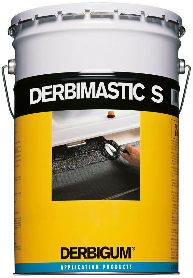

Bonjour,
pour les remontées capillaires sur un sol de garage non chauffé en ciment. On peut le poncer avec quoi pour le rendre bien lisse et appliquer un mastic bitumineux comme ça ?
https://www.asturienne.fr/asset/00/84/AST2040084-XL.jpg
ça se trouve en gris comme le ciment et blanc pour l'extérieur (humidité des vignes le long d'un muret) ?
Merci.
