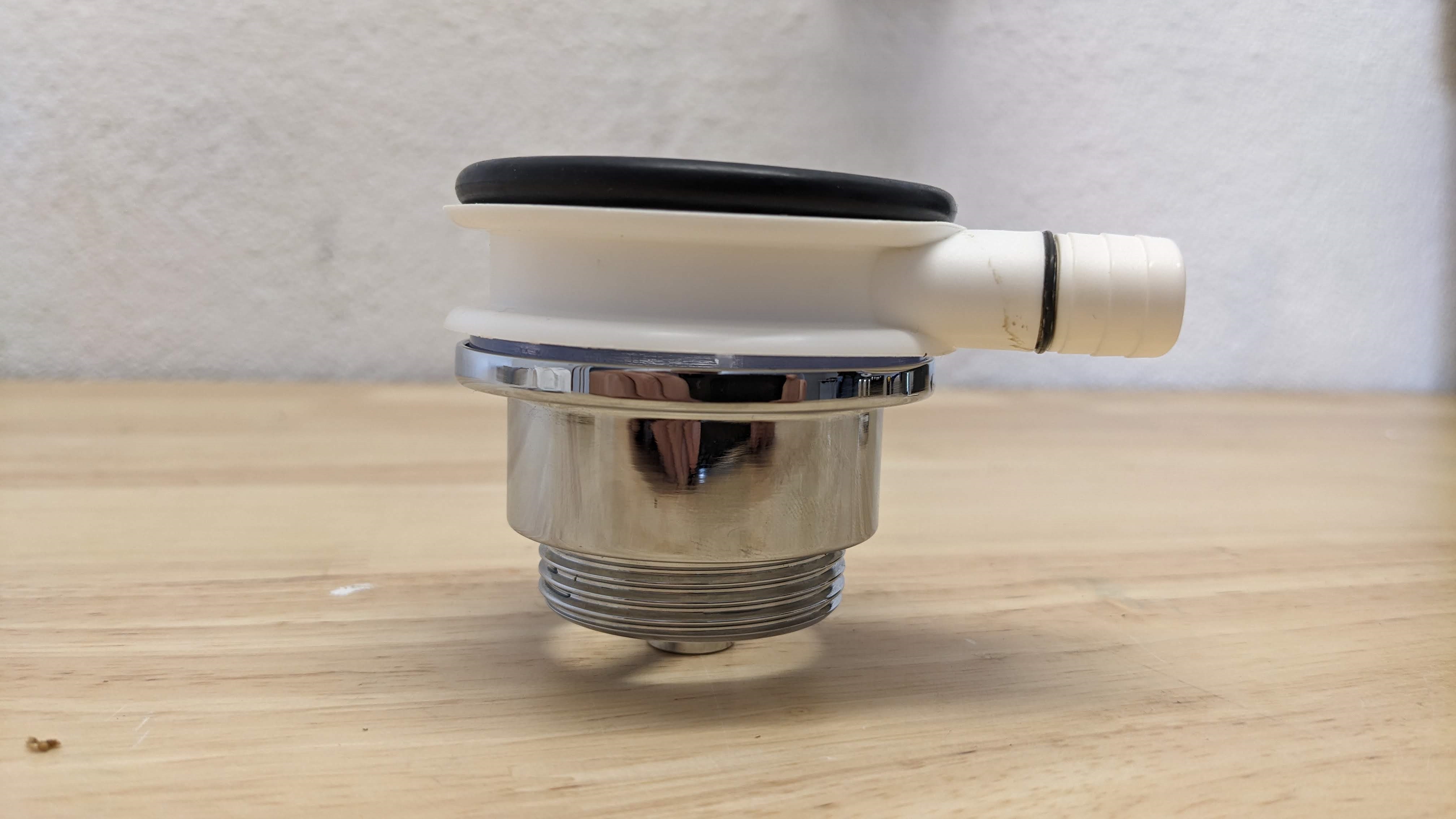

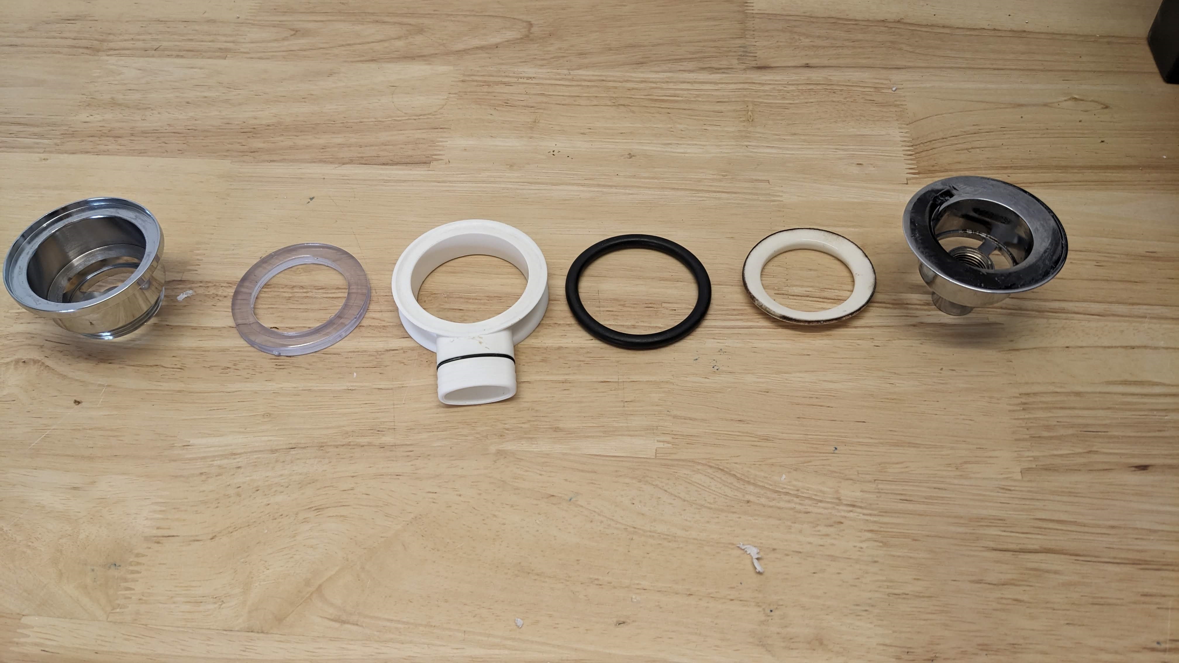

Bonjour à tous,
Bon je me tourne vers les experts pour m'aider à résoudre un problème de bonde de lavabo qui fuit.
Il s'agit d'une bonde clic-clac Leroy Merlin + une bague de trop plein.
Par ordre de montage de bas en haut (de gauche à droite sur la photo) :
https://rehost.diberie.com/Picture/Get/t/186709
  • corp bas de la bonde
  • joint plastique transparent
  • bague du trop plein
  • joint torique caoutchouc
  • vasque (pas sur la photo  :D )
  • joint mousse
  • corps haut de la bonde
Photo une fois la partie sous la vasque assemblée :
https://rehost.diberie.com/Picture/Get/t/186711
La bague de trop plein est nervurée/creusée pour venir y caler le joint noir en caoutchouc par contre ce n'est pas du tout adapté au joint plastique transparent.
J'ai l'impression que la fuite vient de là.
Est-ce que vous auriez des idées pour mettre fin à ces fuites ? (silicone, autre type de joint ...).
Le trop plein ne me sert pas sur ce lavabo, est-ce que le condamner est possible ? comment ? (comme ça j'enlève la bague de trop plein).
J'ai exactement le même montage à côté (double vasque) et pas de soucis de fuite  :(

L'a pas un sens le truc transparent ?
Il a un côté plane et un bombé. Le côté plane est en bas (donc contre le corps bas de la bonde). Le côté bombé doit "recevoir" la bague en plastique blanc.
"Le basketball est le second sport d’intérieur le plus excitant, et le premier ne devrait pas avoir de spectateurs." D. Vertlieb - Feed

Oki, la bague du trop plein n'a pas de sens non plus ?
edit : Si pas de sens, faut serrer plus fort :d
La bague n'a pas de sens non plus.

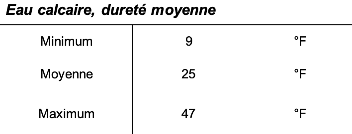

n°68859066
le pote
Day ON

Bref, je m'interroge sur l'efficacité de ces deux trucs. Autre point qui est de ma faute : je n'ai jamais entretenu correctement le ballon en 10 ans, c'est-à-dire que je ne l'ai jamais purgé pour retirer la résistance et la mettre dans le vinaigre blanc par exemple.
Merci encore pour les différents conseils et preneur de vos avis sur mon système anti-calcaire surtout avec ces chiffres concernant ma commune :
https://zupimages.net/up/23/29/n6p3.png
Belle intervention.
Juste un commentaire sur ce qui semble être un filtre anti-boue: ça n'a rien a voir avec un anti-calcaire.
Le seul système a l'efficacité reconnue contre ça, c'est un adoucisseur.
Un anti-boue pour un ballon ECS ne me parait pas très pertinent dans l'absolu. Ça ne fait pas de mal, mais bon.
On en installe surtout sur des circuits de chauffage, pour éviter divers problèmes un peu rébarbatifs à exposer.
Autre chose: tu avais un chauffe-eau stéatite. Ceci veut dire que la résistance n'est pas immergée, mais simplement introduite dans un fourreau (une sorte de gros doigt de gant destiné a acceuillir la résistance, qui reste "à sec" ).
Par conséquent, elle ne nécessite pas d'entretien particulier, contrairement éventuellement à une résistance blindée.
Il reste possible de détartrer le fourreau de résistance, mais bon... dans l'absolu, le fourreau que tu nous montres est entartré, mais cela n'est pas vraiment grave. Tant qu'il nest pas enfoui dans le tas de calcaire dans le fond de ballon, bien sûr !... auquel cas les performances et le rendement deviennent très mauvais.
En revanche, et c'est logique, les dépôts de calcaire en fond de ballon limitent la capacité utile (en volume) du ballon, a terme.
Bref: un stéatite, c'est mieux, et globalement plus fiable. Ne te méprends pas: ça reste un ballon ECS, avec ses inconvénients et une durée de vie qui reste tout de même limitée a quelques années dans la plupart des cas.
Il est cependant important de contrôler et éventuellement remplacer l'anode en magnésium tous les deux ou trois ans dans l'idéal. Son rôle est important (primordial même) pour la protection de la cuve. Vu que son contrôle et remplacement nécessite de vider le ballon et d'ouvrir la bride,on en profitera pour détartrer. Le suivi correct de cette opération de maintenance prolonge de beaucoup la durée de vie du ballon, mais rares sont ceux qui le font: un plombier facturera pas mal de temps d'intervention (le temps de vider, démonter, etc) donc facture assez perceptible, mais pas de perception immédiate du bienfait par le client: ça passe donc à la trappe.
Sur un ballon ACI (mise en oeuvre avec des eaux vraiment dures) on trouvera une anode en titane, considérée comme inusable.
Enfin: tu n'as pas posé de raccord diélectrique en sortie eau chaude. C'est un oubli problématique.
Message édité par le pote le 21-07-2023 à 00:19:48

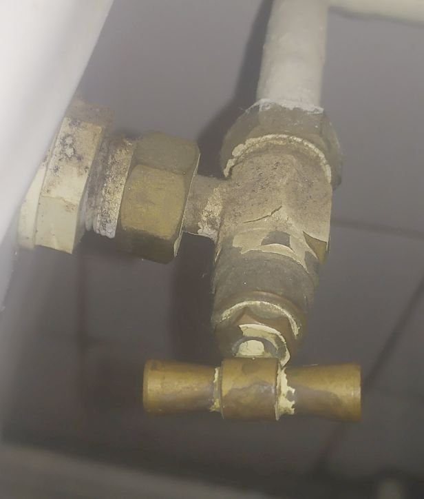

Salut le pote, merci de ton retour !
Pour le raccord diélectrique, je l'ai bien mis :
https://zupimages.net/viewer.php?id=23/29/1plx.jpeg
https://zupimages.net/viewer.php?id=23/29/syr1.jpeg
J'ai juste ajouté un espèce de manchon car je manquais de longueur pour rejoindre la cane de sortie d'eau. Il ne fallait pas ?
Pour l'adoucisseur d'eau, cela vaut vraiment le coup ? Certains voisins ont en installé un mais 2500€ installés + sel + entretien chaque année.
Merci d'avance pour tes nouveaux retours :jap:

Ah oui, tu as mis le diélectrique. Effectivement, je ne l'avais pas vu.
(Tiens au passage: les filasses sur les écrous tournants ne servent à rien, c'est le joint plat qui étanche dans ces cas-là)
Pour l'adoucisseur, franchement, si l'eau calcaire ne te pose pas de problèmes au quotidien, je pense qu'on s'en passe. On en vient à pinailler pour la dureté de l'eau alors que la moitié de la population mondiale n'a même pas l'eau courante... on est quand même sacrément embourgoisés, hein, quand on y pense !...
On pourrait même arguer que, a priori, les minéraux dans l'eau de boisson ne sont pas mauvais en soi, au contraire.
Un avis ici très personnel, je ne suis pas médecin bien sûr !
Si tu as une eau très dure et que cela provoque des problèmes techniques sérieux et avérés (électrovanne de machine a laver qui délire, flotteur de WC qui bloque trop souvent meme après remplacement, parois de douche encrassé à mort, tuyaux qui se bouchent, etc) là on peut se dire: oui, bonne idée.
L'entretien d'un adoucisseur c'est du flan, ce n'est que du nettoyage de cuve à sel (et encore, si le couvercle est maintenu clos comme il se doit, il n'y a pas de merde dedans normalement. Il faut éventuellement decroûter un peu mais c'est tout...), contrôle de dureté en sortie et ajustement d'un réglage simple ni nécessaire. Ne payes pas pour ça.
Tu as combien en dureté mesurée? Parce que là, d'après tes chiffres, entre 9 et 47, c'est plus une fourchette... c'est un râteau !... on trouve des tests de dureté chez Truffaut, Jardiland...
Si tu cèdes à la tentation, quitte a sortir le gros pognon, prends une marque qui dépense dans la technique et pas dans la pub. Genre Culligan gamme domestique, laisses tomber.

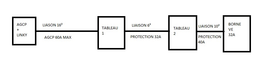

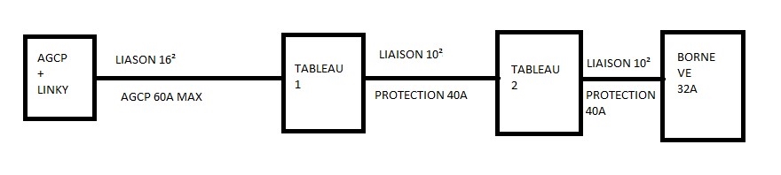

Pour ceux qui veulent l'histoire de mon électricien voici ce j'avais.
https://rehost.diberie.com/Picture/Get/f/186822
Le but était donc de renforcer la liaison entre tableau 1 et 2 (15mètres de cable) pour utiliser la borne VE a pleine puissance.
Entre tableau 2 et la borne VE il y a 10mètres de cables.
Ce qui devait donc donner ceci
https://rehost.diberie.com/Picture/Get/f/186821

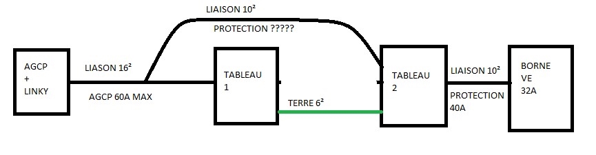

Sauf qu'il a pas reussi a remplacer ma liaison 6²
Il a pas reussi a passer par le grenier.
Donc il a coupé ma liaison 16².
Brancher un 10² et direct au tableau 2.
Il a conservé la terre qui reliait tableau 1 a tableau 2 en 10².
Je n'ai aucune idée s'il a mis une protection entre le 16² et le tableau 2.
Ce qui donne ceci  [:prozac]
https://rehost.diberie.com/Picture/Get/f/186820

Il y a un filtre anti-boue que je tourne une fois par mois mais je n'ai jamais fait d'autres entretien en 10 ans. Idem pour le système magnétique qui est avec, je ne fais rien dessus. Le site des produits si ça parle à certains : https://polar-france.com/
c'est complètement hors norme  :sweat:
tu dois avoir un seul tableau principal sous l'AGCP
n°68861206
tails38
Posté le 21-07-2023 à 12:13:23  profilanswer
Je sais bien :(
Après y avait pas d'autres solutions.
Mais bon le mec qui n'arrivent pas a enlever la liasion 6² sans debrancher les deux cables ethernet qui passent dedans j'y crois moyen.
Bref suis bon pour controler qu'il a au moins mis une protection pour le 10² qu'il a piqué sur le 16²
Message édité par tails38 le 21-07-2023 à 12:14:27
n°68861233
libussa
Posté le 21-07-2023 à 12:17:11  profilanswer
tails38 a écrit :
Je sais bien :(
le "pro" va revenir réparer sa merde ? Tu l'a payé ?  :??:
une solution serait de poser un petit tableau avec les protections qui vont bien sous l'agcp qui deviendrait ton principal, tableau 1 et tableau 2 deviendraient des divisionnaires
n°68861258
xilebo
noone
Posté le 21-07-2023 à 12:21:03  profilanswer
et tu fais comment quand t'as des batiments séparés ? Tu tires autant de lignes que nécessaire du tableau principal ? Ca me semble un peu contre productif une telle règle. Je ne crois pas qu'on ne puisse pas avoir plusieurs tableaux en cascade.
