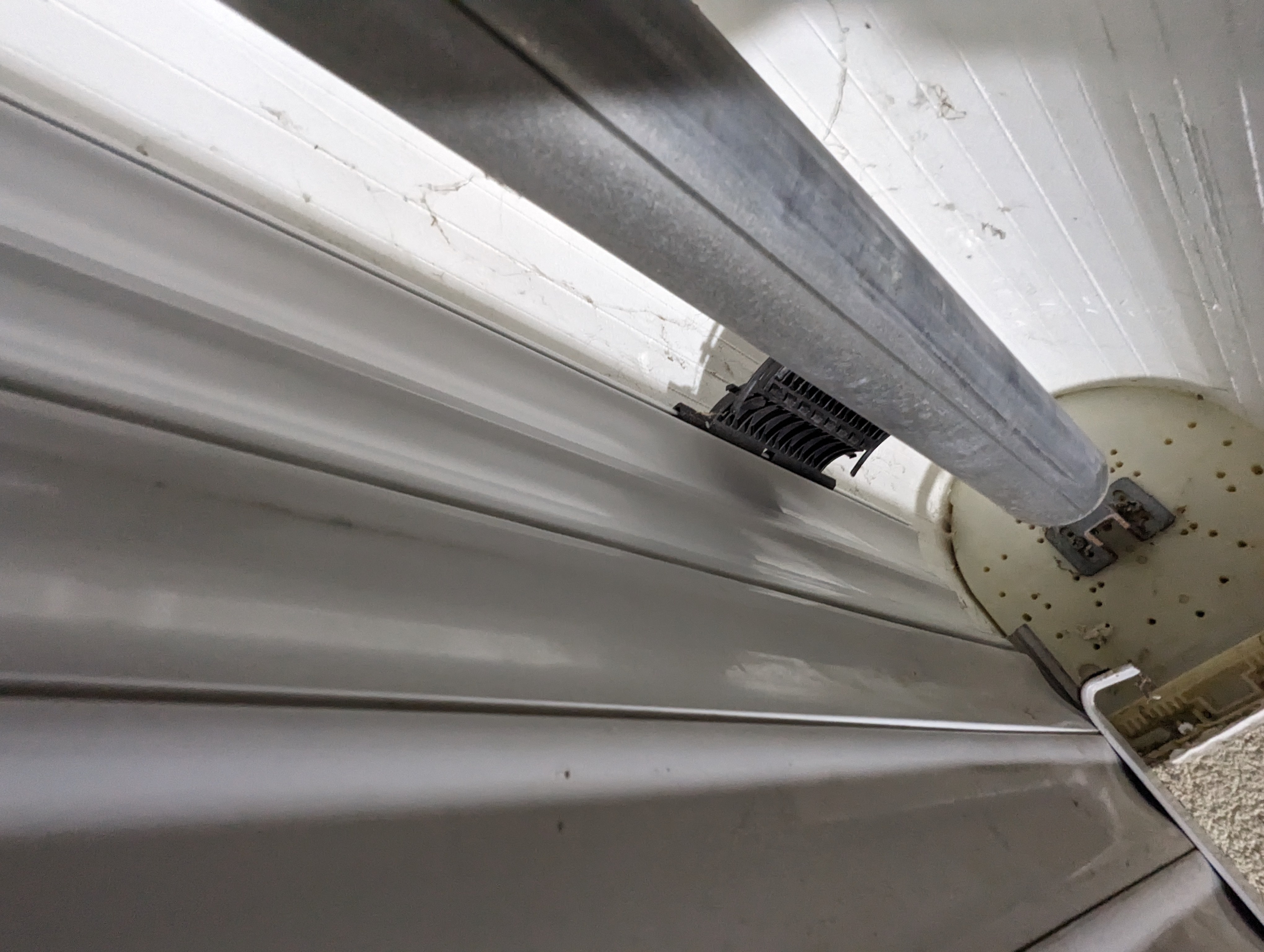

Bonjour tous le monde,
J'avais une lame de volet cassé.
J'ai donc profiter du beau temps pour la remplacer.
J'en ai profiter pour rajouter une supplémentaire qui me servira en cas de casse.
Avec la lame supplémentaire, le système anti soulèvement est quasiment a l'horizontale une fois le volet verrouillé.
Est-ce gênant ?
https://zupimages.net/up/23/05/7jb2.jpg

Kiks
Posté le 05-02-2023 à 19:31:03  profilanswer
Est-ce gênant ?
Euhm, la mettre en prod, c'est prendre le risque qu'elle casse, non ? :O
Du coup, c'est plus vraiment du "spare" :D
Aucune idée pour le système de fixation anti-enlèvement.
J'ai démonté le mien il y a 10 jours, je pensais que c'était un système de fixation classique.
T'as trouvé des lames facilement ?
Je galère à trouver les miennes à vil prix

Sebastino2​9
Posté le 05-02-2023 à 19:39:53  profilanswer
Pour les lames, j'en ai trouvé chez leroy merlin. Même épaisseur que celle de mon volet. Sauf la hauteur qui est de 55mm chez leroy merlin contre 60mm sur mon volet mais ça ne ce voit pas.
https://www.leroymerlin.fr/produits [...] 83750.html

Posté le 05-02-2023 à 20:01:58  profilanswer
Est-ce gênant ? [/url]
À mon avis, avec le système à l'horizontale, t'as aucune résistance si quelq'un tire le volet vers le haut donc il est inefficace. Ceci dit, je ne sais pas à quel point c'est efficace de base  :o
