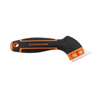

Bonjour à tous,
j'avais déjà posé la question l'année dernière et pas trop de réponse. J'ai laissé trainer le sujet, je retente cette année :
J'ai une douche à l'italienne qui a 12 ans. C'est un receveur Wedi recouvert avec des plaques de mosaïques 5x5. Donc beaucoup de joints. Les joints sont fort creusés à certains endroits.
Je souhaite donc refaire tout ça au mieux.
J'imagine qu'il faut retirer les joints actuels. Les joints sont fins et ça risque d'être long. Quel outil utiliser? Dremel, outil multifonction, outil manuel spécial?
Ensuite je refais du joint hydrofuge. Faut-il ajouter un produit protecteur particulier? J'ai lu qu'il existe des joints epoxy, c'est adapté à mon receveur?

Pour retirer les joints: (indispensable si tu veux les refaire bien)
Perso j'ai virer des joints peripherique de carelage  il y a 15j (dilatation/ artisan pas dtu tout ça)
J'ai pris l'outil spécifique (une demi lune avec abrasif adapté: carbure?) sur un multitool: ca se fait bien. Apres c'est long(genre 3-4m/h) et chiant (bruit/vibration/ stress d'abimer les carreaux avec fausse manipulation).
Mais ca se fait.

le soucis, ici, c'est la base  WEDI
Il ne faut pas trop creuser sous peine d'attaquer le WEDI (très tendre)
Arriver à bricoler une butée de profondeur ? Ca dépend de l'outil La Dremel risque de manquer de punch et les lames sont souvent fragiles. Reste le Multi-tool.
Grattoir à déjointer
https://media.castorama.fr/is/image/Castorama/grattoir-a-dejointer-pour-carrelage-magnusson~5059340104393_02C?$MOB_PREV$&$width=768&$height=768
Le joint epoxy, c'est compliqué à bien poser si t'es pas carreleur. Un joint hydro devrait faire le job un certain temps  :jap:
https://media.castorama.fr/is/image [...] height=768
Faut pas trop frotter trop fort avec cet outil sinon on peut éclater le carrelage. Je prefere y aller au cutter.
eclater quand meme pas... mais rayer oui

comawhite a écrit :
Bonjour à tous,
Les joints sont fins, cad ? Car en-dessous de 2mm, aucun outil ne passera.
Pour avoir du refaire des joints, voici les outils qui vont bien pour ça, du moins efficace au plus efficace:
- cutter, ou un couteau, et beaucoup d'huile de coude
- grattoir mais là il faut que le joint fasse 3mm mini sans quoi ça va se coincer entre les carreaux et ça peut faire des éclats
- multitool + disque diamant, la solution que j'ai adoptée, bon compromis temps/facilité/résultat
- la mini-meuleuse bosh pro mais ça demande un sacré doigté pour ne pas toucher les carreaux et ça fait un max de poussière.
Ceci dit, pour une si petite surface, perso j'essaierais de décoller un carreau et si ça part facilement, je referais le carrelage directement. Ça sera bien moins galère, surtout sur de la mosaïque.
merci à tous pour vos propositions, je vais essayer un peu tout ça, en commençant par mesurer mes joints, pas sûr qu'on soit à 3 mm

grotius
Posté le 06-02-2023 à 18:33:01  profilanswer
La mini meuleuse tu vois pas trop ce que tu fais, elle degomme le carrelage et fait trop de poussiere.
Multitool c est plus precis et y a des lames grattoirs qui marchent bien.
