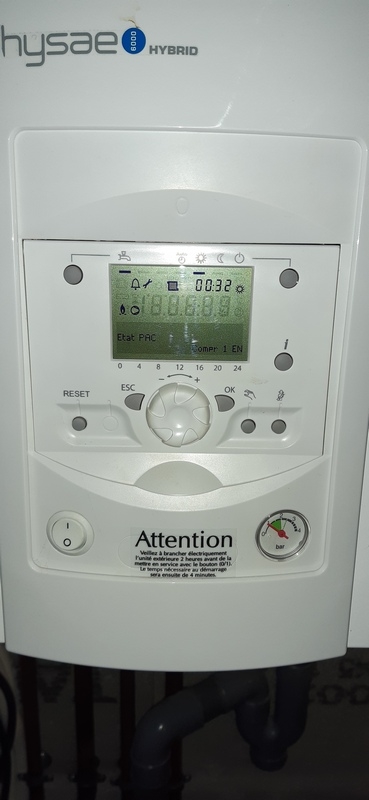

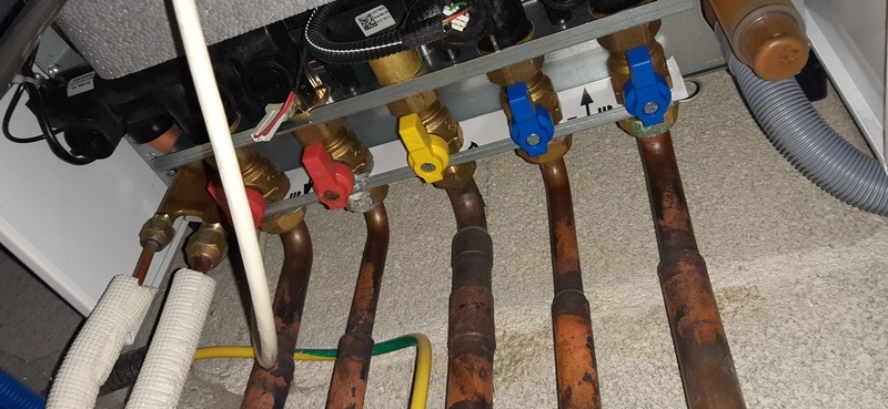

Salut, une connaissance a une pompe à chaleur, avec des problèmes récurrents dernièrement au niveau du circuit de chauffage : le matin, malgré la température de consigne générale à 19°, elle retrouve 16-17°
Elle s'est rendue compte que tirer sur l'eau chaude relance la pPAC au bout de 5-10s , qui se met à chauffer jusqu'à la température de consigne d'ambiance.
Je suis allé voir la pompe.
La pression me semble basse/limite, on est à peine à 1 bar(cf.photo)
J'ai joué avec 3 robinets, si les bleus sont bien les robinets d'entrée et les rouges de sortie, j'ai joué avec
l'entrée d'eau froide sanitaire : RIEN.
Entrée eau chauffage(robinet bleu), la pression monte d'un coup à 1.5 bars à l'aiguille, ne bouge pas même après 5/10/15s, et quand je remets le robinet en position, ça retombe à 1 bar instantanément
Sortie chauffage(robinet rouge) : exactement idem que robinet bleu chauffage
Une idée? Merci.
https://rehost.diberie.com/Picture/Get/t/150966
https://rehost.diberie.com/Picture/Get/t/150967

Salut, 1 bar c'est bien pour le circuit de chauffage.
Pour la consigne, ça serait pas un truc de réglage de nuit? Essaye de trouver la ref de la PaC pour télécharger le manuel.
Tu as pris ta photo a quelle heure? On dirait qu'elle indique 00:32, peut être que l'heure est mal réglée et qu'elle pense être encore en mode nuit?
