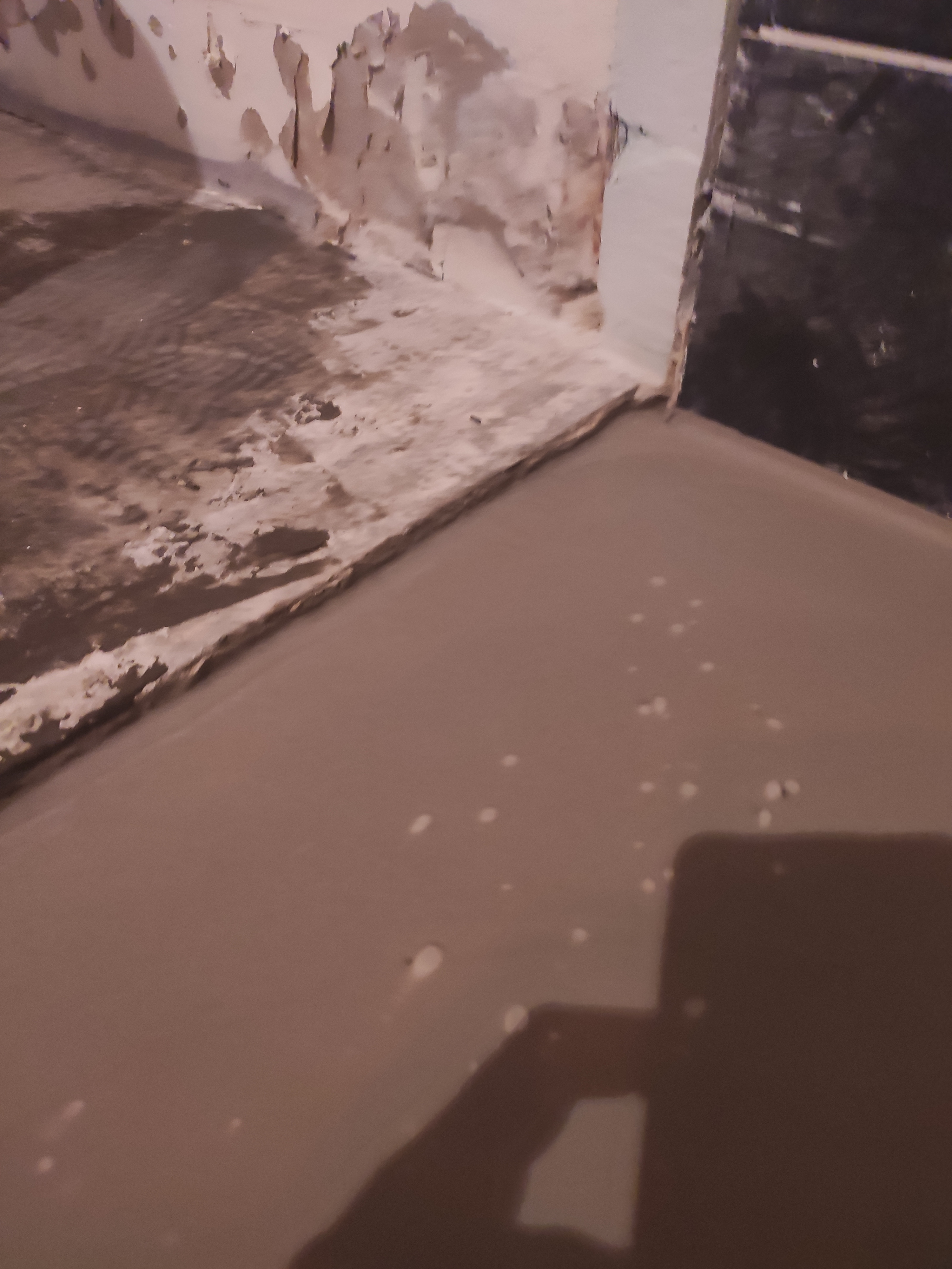

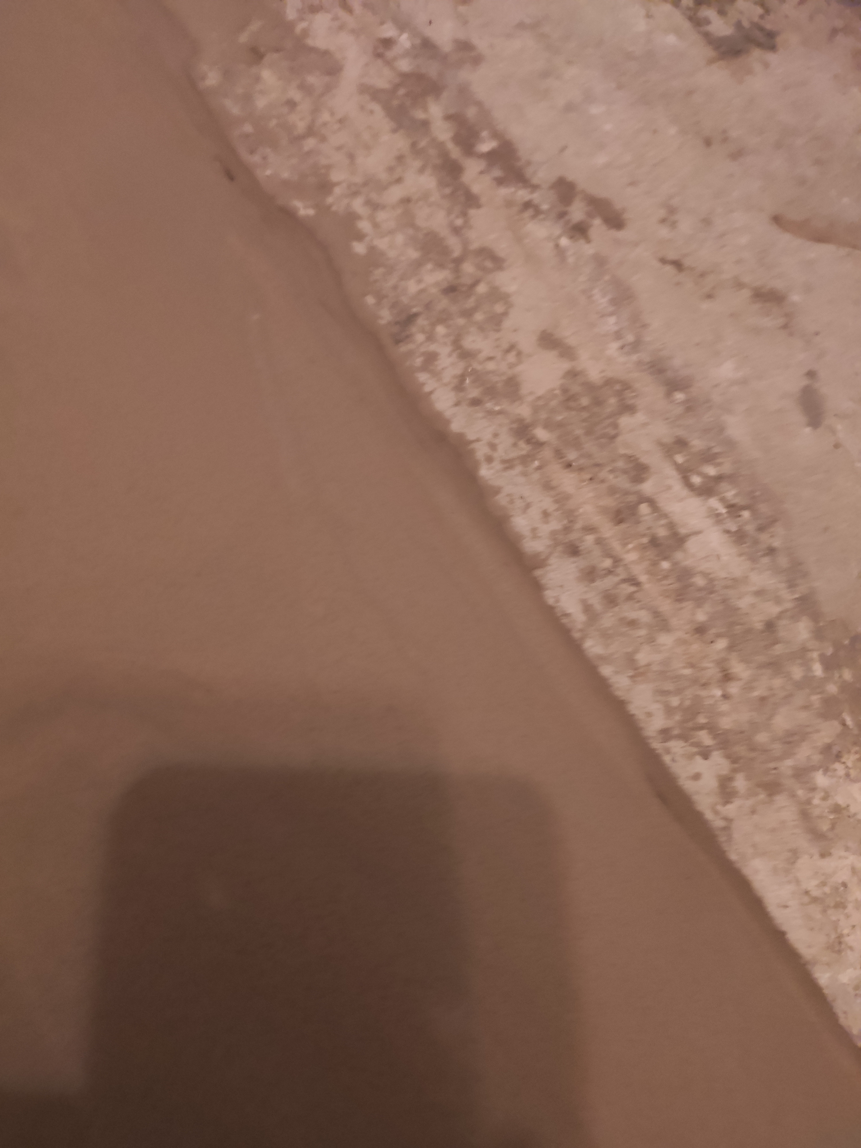

Dites.
J'ai une pièce avec une dalle d'un côté, et une partie enfoncée irrégulière.
En ragréant je me suis rendu compte que la dalle était inclinée : d'un côté ça "déborde", de l'autre j'ai 1cm. Le sol a certainement bougé depuis 30 ans.
On voulait mette du carrelage par dessus.
Il faut continuer à ragréer en prenant les deux zones ou s'arrêter là ? Et dans ce cas comment adapte t-on le décrochage ?
https://zupimages.net/up/22/49/vufn.jpg
https://zupimages.net/up/22/49/bc8j.jpg

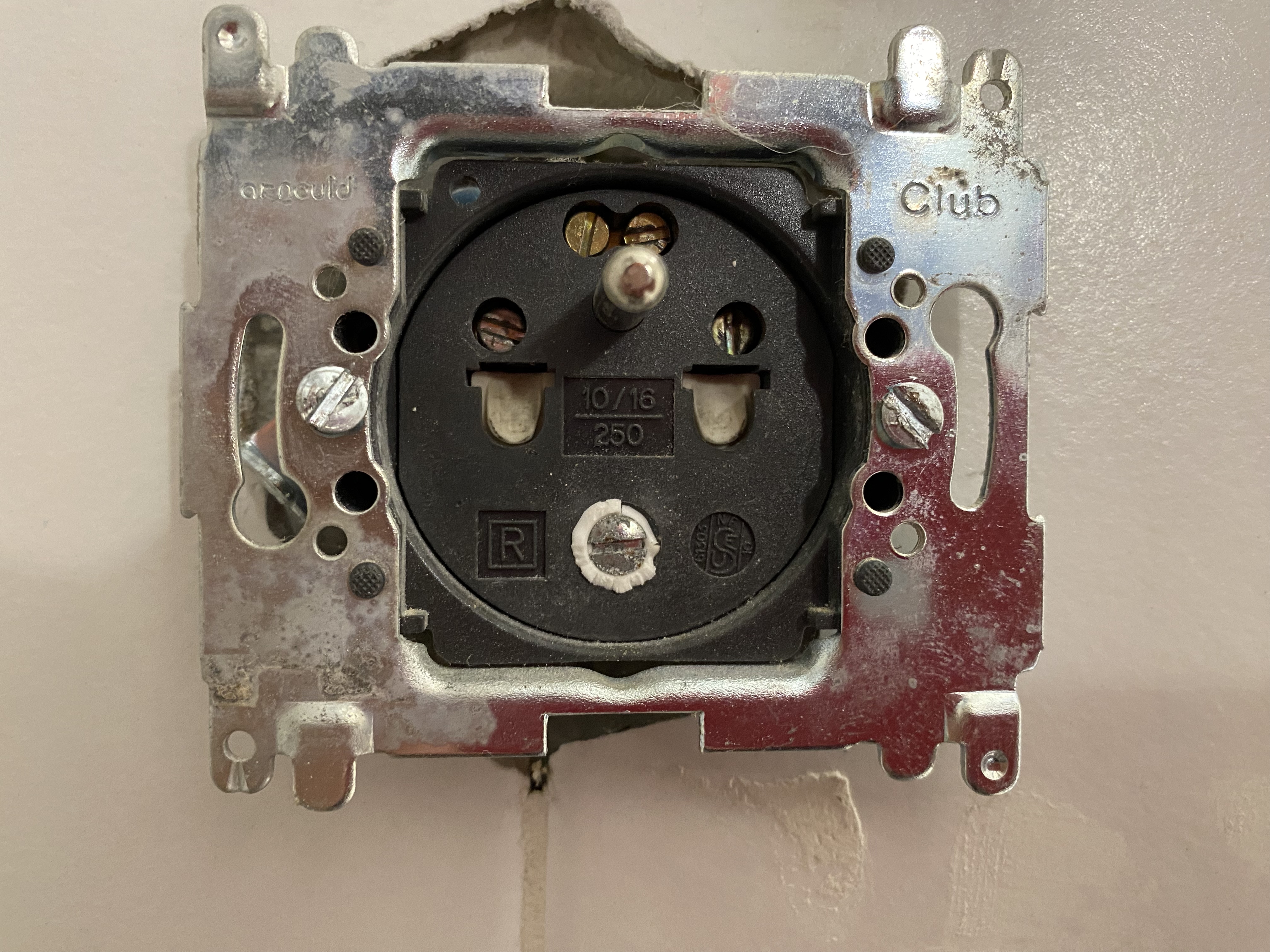

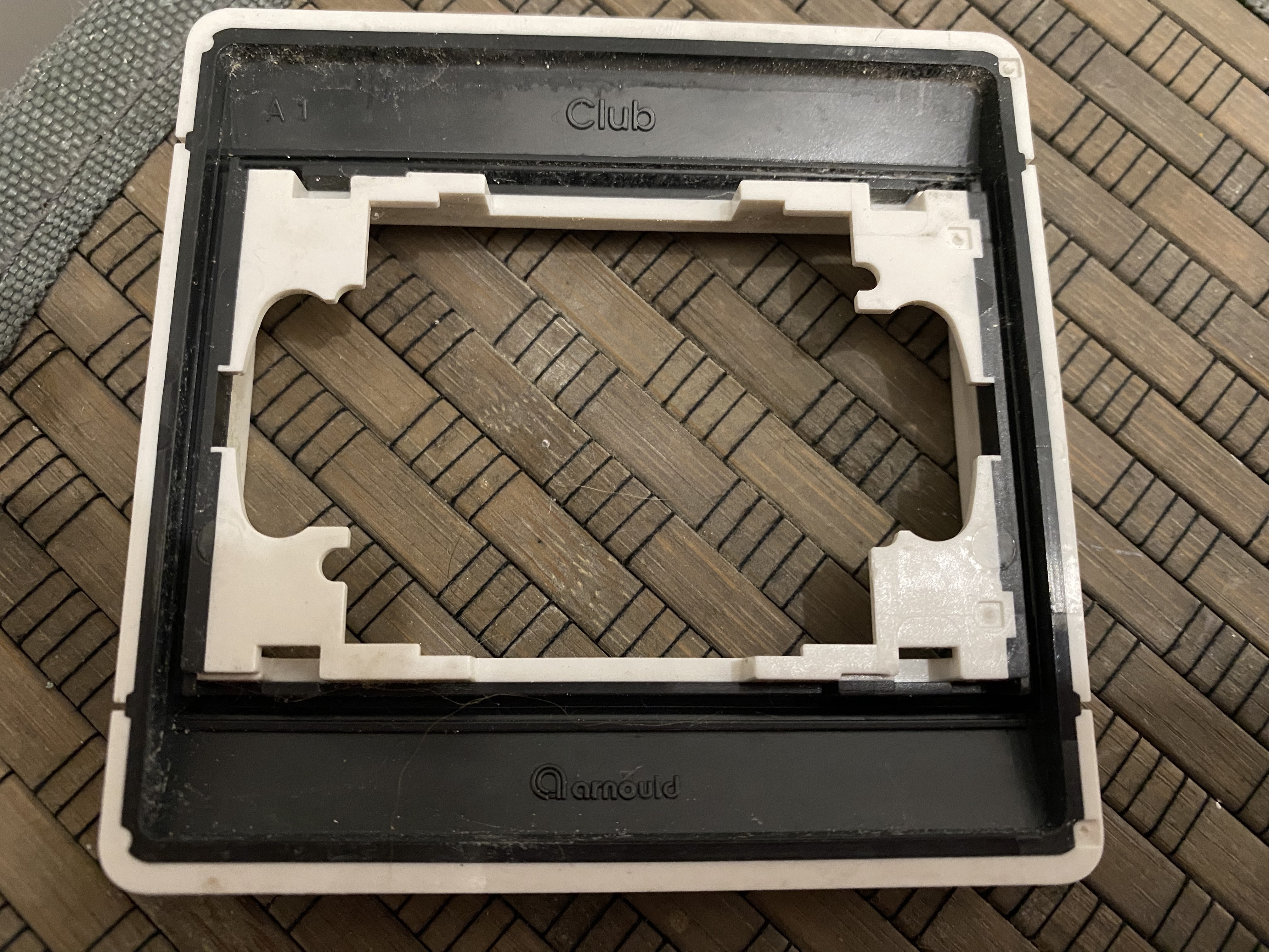

DustB
Posté le 11-12-2022 à 22:52:14  profilanswer
Bonsoir,
J'ai fait changer plus de 50 vieilles prises/interrupteurs dans la maison, presque tous sauf 2 dans une pièce au sous sol qui sert à étendre le linge et à repasser. Comme un fait exprès, ma femme de ménage a tiré sur le fil pour débrancher le fer, faisant sortie le prise du mur. Je me suis dit que ce n'était pas bien complexe à remettre, une histoire de griffes, mais finalement, je butte sur son remontage.
Aucun souci pour raccrocher la prise en elle même, ça se fait avec les 2 grosses vis qui agissent comme des griffes justement. Je ,ourrais même mieux la fixer en ajoutant des vis dans le mur.
https://rehost.diberie.com/Picture/Get/f/113644
Plus complexe de remonter le cache de cette Arnould Club, impossible de se servir des espèces de pates en haut et en bas de la partie refixée au mur pour y accrocher le cache avec ses encoches aussi en haut et en bas (photo 3). Et je ne vois aucune vis par terre pour les fixer ensemble. Faut-il pousser plus fort ? Sur la photo 2, c'est juste posé en équilibre.
https://rehost.diberie.com/Picture/Get/f/113645
https://rehost.diberie.com/Picture/Get/f/113646
Quelqu'un connaitrait ce modèle svp ?
n°67435396
Gnarfou
Gnarf pour les intimes
Posté le 12-12-2022 à 00:16:24  profilanswer
Sur ce modèle, tu as normalement, un cache prise rectangulaire qui va venir se fixer dans le cadre de ta dernière photo, en utilisant la vis qui se trouve au milieu en bas de ta première photo.
Oui, oui, celle qui a du plastique cassé autour, signe que la personne qui a démonté ta prise a tiré dessus comme un gros bourrin et a cassé ce cache. C'est assez irréparable vu que le plastique tient très mal les colles du commerce.
Si tu ne trouves pas la troisième pièce c'est que le bricoleur l'a jeté histoire de ne pas se faire toper :d
C'est curieux, chez les marins, ce besoin de faire des phrases.
n°67435431
DustB
Posté le 12-12-2022 à 00:37:24  profilanswer
Ah non, la partie rectangulaire, je l'ai bien, je ne l'ai juste pas prise en photo. Du coup, elle se clipse sur la pièce de la dernière photo et le tout se visse avec la visse de la 2ème photo. J'essayerai demain soit, merci !
n°67435461
Gnarfou
Posté le 12-12-2022 à 00:59:30  profilanswer
Oui, mais tu regarderas, le trou central de ta pièce est a priori abimé donc tu ne pourras pas visser. Le sctoch double face reste une solution mais c'est pas propre.

otobox
Posté le 12-12-2022 à 06:46:28  profilanswer
Tu changes toute la prise.

Posté le 12-12-2022 à 07:45:53  profilanswer
On dirait qu'il n'y a pas de pot surtout.
A savoir que les griffes sont interdites maintenant, fixation de la prise par vis au pot uniquement.
Ecoute, elle a l'ai de bien tenir et sera peu utilisée, je verrais au printemps maintenant
La maison a 103 ans mais de gros travaux avaient été fait en 1993, la norme était surement différente à l'époque. Là, toutes celles changées ont été fait dans les normes actuelles.
