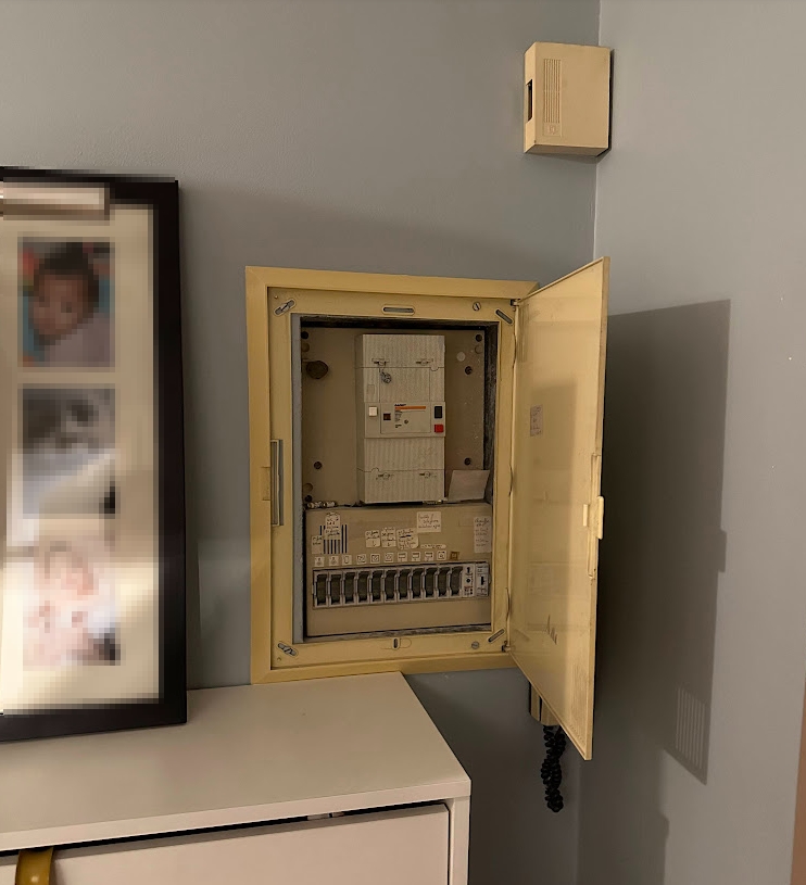

Bonjour à tous,
Je viens à vos conseils pour le remplacement de mon tableau électrique, qui aujourd'hui n'est pas aux normes.
https://rehost.diberie.com/Picture/Get/f/150599
Option 1: remplacer par un tableau electrique 1 rangée (pas au normes), mais est ce que ça passe au diagnostic ??
(et est-ce que ça rentre? La hauteur entre disjoncteur général et le bas est de 17 cm)
Oprion 2: Agrandir la réservation pour mettre un tableau 2 rangées.
Que feriez vous à notre place ?
Merci!
Sans parler de norme, t'as même pas la place de faire une mise en sécurité là ; tu as 13 modules pour une rangée de 13, pas de quoi rajouter un inter diffentiel (2 modules de plus)
Sinon faut rassembler des lignes, à voir suivant ce qui est fait actuellement... Ça paraît chaud :sweat:

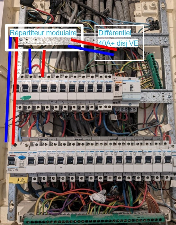

Désolé je suis lourd mais j'essaye de tout prevoir pour le jour J.
Je vais créer un tableau repartiteur en haut du tableau pour avoir un bornier en ordre. Pour ce faire je veux utiliser l'arriver generale "brute" comme arriver sur le tableau repartiteur et de la repartir vers les 3 differentiel qu'il y aura.
J'ai acheté les longueurs avec l'espoir que j'arrive à passer un nouveau cable 16mm² plus long jusqu'au bornier edf qui est juste en dessous.
J'essaye de me prevoir un plan B si je n'arrive pas a remplacer mes arrivées generales donc. La solution simple ce serait un domino mais mettre un domino sur une arrivées generale j'ai pas du tout envie (c'est peut etre même interdit). Du coup je me demandais s'il etait possible d'utiliser un simple interupteur sectionneur 63A à la place de l'actuel disjoncteur differentiel qui me de raccord finalement? A moins qu'il existe d'autre type de raccord?
J'installerais alors le differentiel de la ranger du bas en haut ou alors j'essayerai de me faire de la place si j'arrive a passer des disjonceteur de la range 1 à la rangé 2. ce sera moins propre mais ca me permets d'arriver à mon objectif (ajouter un differentiel + ajout d'un nouveau circuit)
Message édité par arylol le 01-02-2023 à 13:49:56
